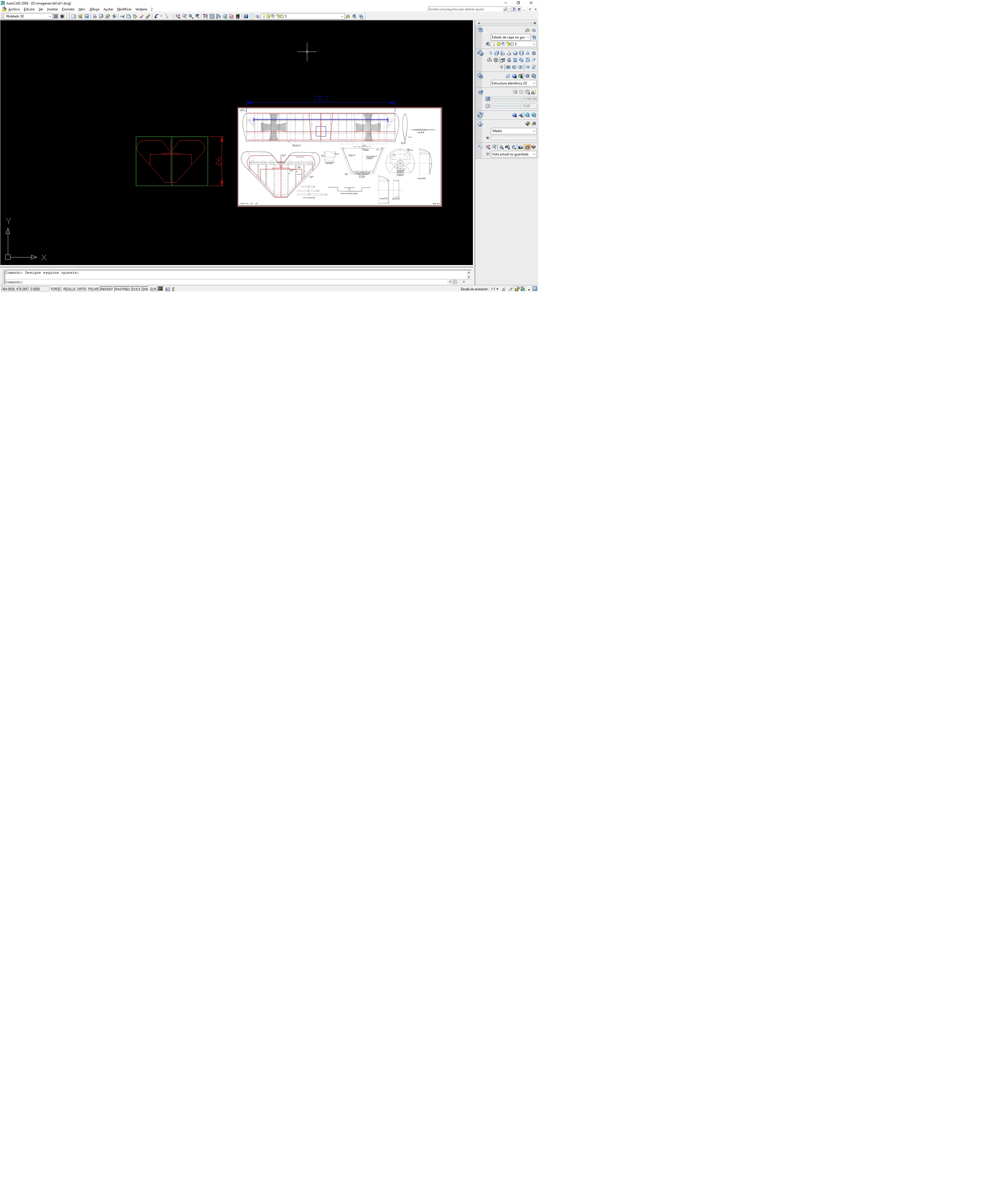

Por jagomez
#1408966
El plano, si tienes una impresora de chorro de tinta normal , se puede imprimir, es laborioso pero se puede, coge el dibujo de autocad , dibuja el perfil (un rectangulo al tope de medida)de un A4 , lo mandas a imprimir y si en la hoja se ve el rectangulo bien, ya tienes el primer paso
dibuja el cuadrado trantas veces como te sea necesario encima del dibujo y asi lo puedes ir imprimiendo por partes luego lo pegas, es como nos las apañamos los que no tenemos plotter.
Otra opcion es el pdf y mandar a imprimir tipo poster, pero ahy se controla peor la escala, eso si necesitas manejar un poco autocad y defenderte con las escalas, es lo que hay, cada dia cuesta mas encontrar sitios donde impriman planos
