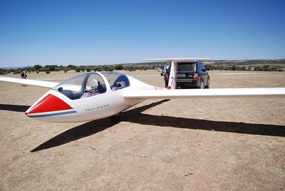

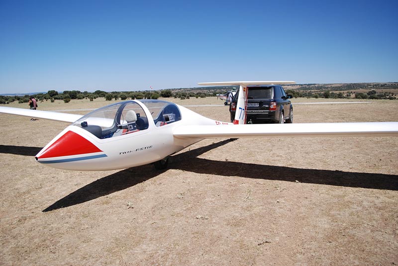

Por si te ayuda de algo.
Grob G 103 Twin Astir
Especificaciones
Span 17,5 m / 57,4 m
Zona de 17,89 metros cuadrados / 192.6 pies cuadrados
Relación de aspecto 17.1
Airfoil E Eppler 603
Peso en vacío 309 kg. / £ 859
Carga útil 286 kg. / £ 631
Peso bruto 676 kg / £ 1490
Carga alar 37,79 kg. / M² / £ 7.73 / pies cuadrados
Estructura de fibra de vidrio
Rendimiento
L / D max. 38 109 km / h / 59 kt / 68 mph
Min. fregadero de 0.68 m / s / 2,23 cps / 1,32 kt
79 km / h / 43 kt / 49 mph
Otros
País de origen Alemania
Diseñador Grob Burkhart
Número de plazas 2
N º construidos 311
El Astir Gemelas fue un desarrollo de dos asientos de la clase estándar Astir CS. El tren se retrae por doblar a la izquierda y en posición horizontal bajo el asiento trasero. Un 3,3 grados de barrido de la banda fue sustituido a principios de la campaña de producción por un ala recta con bordes de ataque en ángulo recto con la línea central del fuselaje. En contraste con la posterior G 103 modelos, el Twin Astir tiene por delante la rueda principal del centro de gravedad, y no tiene una rueda de nariz. Se ofrece con un patín de cola, con una rueda de cola como una opción. El G Twin 103T Aster tenía una rueda principal fijo.
De otro sitio.
GROB 103 (TWIN ASTIR II)
Clase: Biplaza
Asientos: 2
Diseñador: Burkhart Grob
Fabricante: Grob-Werke GMBH
Primer vuelo: 26-5-89
Construcción: Fibra de vidrio y composites.
Perfil: Eppler E603
Máxima fineza: 38.0 a 97 km/h
Mínima caída: 0.57 m/s a 71 km/h
Velocidad de Pérdida: ?? km/h
Velocidad de maniobra: ?? km/h
Velocidad máxima: 280 km/h
Envergadura: 18.00 m
Area alar: 17.50 m2
Alargamiento: 18.51
Longitud: 8.18 m
Altura: 1.55 m
Peso en vacío: 380 kg
Máximo peso al despegue: 800 kg
Carga alar: 26.90 kg/m2
Máxima carga alar: 34.30 kg/m2
