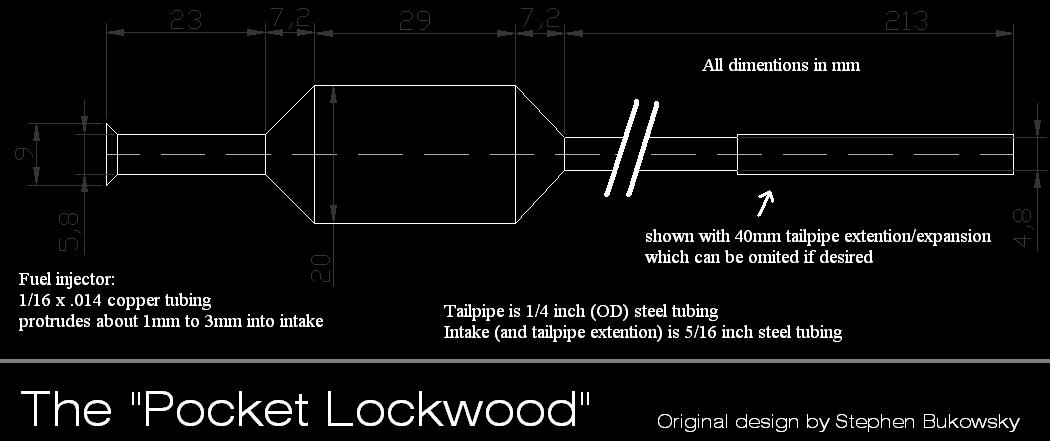

hola , te puedo dar un plano, pero no se ni cuanto empuja ni cuanto lo haras pesar, ahora una pregunta. paraque usaras eso???
te paso el plano por msn. o mas luego. lo tengo en otra pc

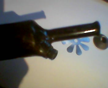

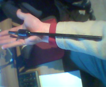

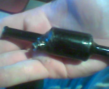

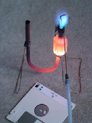

aqui te dejo el plano y mis fotos, ademas de las fotos de el mismo en marcha.
el que tengo hecho yo es un poco mas grande, anda bien pero es muy dificil sostenerlo solo.
me parece que con ese empuje no iras a ningun lado, pero tu eres el que experimeta.
espero q te sirva
francisco cooreman
pd: estos pulsos fuinciona solo con acetileno
