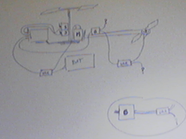

hola zotfidjy,(joe, como me ha costado poner tu nick) queria enseñarte el diagrama q he hecho de la nueva electronica de mi df4 pero tengo dudas sobre el variador de cola y un cable q no de donde conectarlo q sale del giro
ah y x cierto el giro tiene un led q no hace mas q encenderse y apagarse y cuando lo enciendo el motor de cola no va, he leido todo el post del dragon fly y lo he hecho todo al pie de la letra pero el rotor de cola no se mueve( y no se ha fundido, lo he probado) sera q hice mal la coneccion.

Vale, es facil, el variador del motor de cola tiene que ir conectado a la bateria como el otro variador. Necesitas un cable en Y que salga de la bateria y se conecte al los 2 variadores para alimentarlos. Ok? De todas formas intenta ajustar bien la mecanica, no por cambiar la electronica va a dejar de vibrar, a no ser que sea porque los servos bailen, entonces si. lo de los planos de depron son todos los que tenia en la carpeta de favoritos jejeje y alguno se me ha quedado, los que no tengo apuntados. Esta respuesta era de Helicopteros electricos jeje.
En este post 4baches explica como cambiar la electronica del heli: viewtopic.php?t=29915

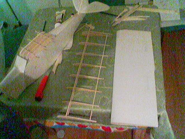

gracias jefe!! lo del dragon fly aun esta en proceso, pero lo de los planos ya lo tengo solucionado, me voy a montar un DE HAVILLAND DH 80 PUSS MOTH, es una avioneta, un monoplano de ala alta ( creo q esa es la expresion q usais) el plano original es para montarlo integramente en balsa y mide 2100 mm pero me estoy montando una maqueta de 90cm de embergadura( una maqueta de la maqueta, jeje) es un desafio pero hasta ahora va bastante bien, ya so colgare algunas fotos del proyecto, desearme suerte, aunq vuestro asesoramiento me ayudaria mas, jejej
este es el proyecto!!!

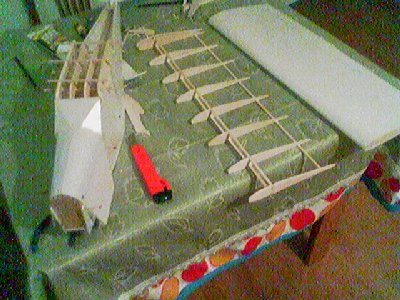

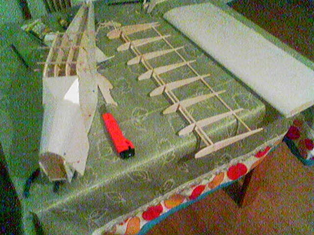

aqui os pongo unas fotillos mas , aunque ya me salido del plano y he puesto a volar mi imaginacion y os he hecho caso en muchas cosas a ver si sale algo decente de mi proyecto
el diedro
el ala
Por ruben vera
#222433
