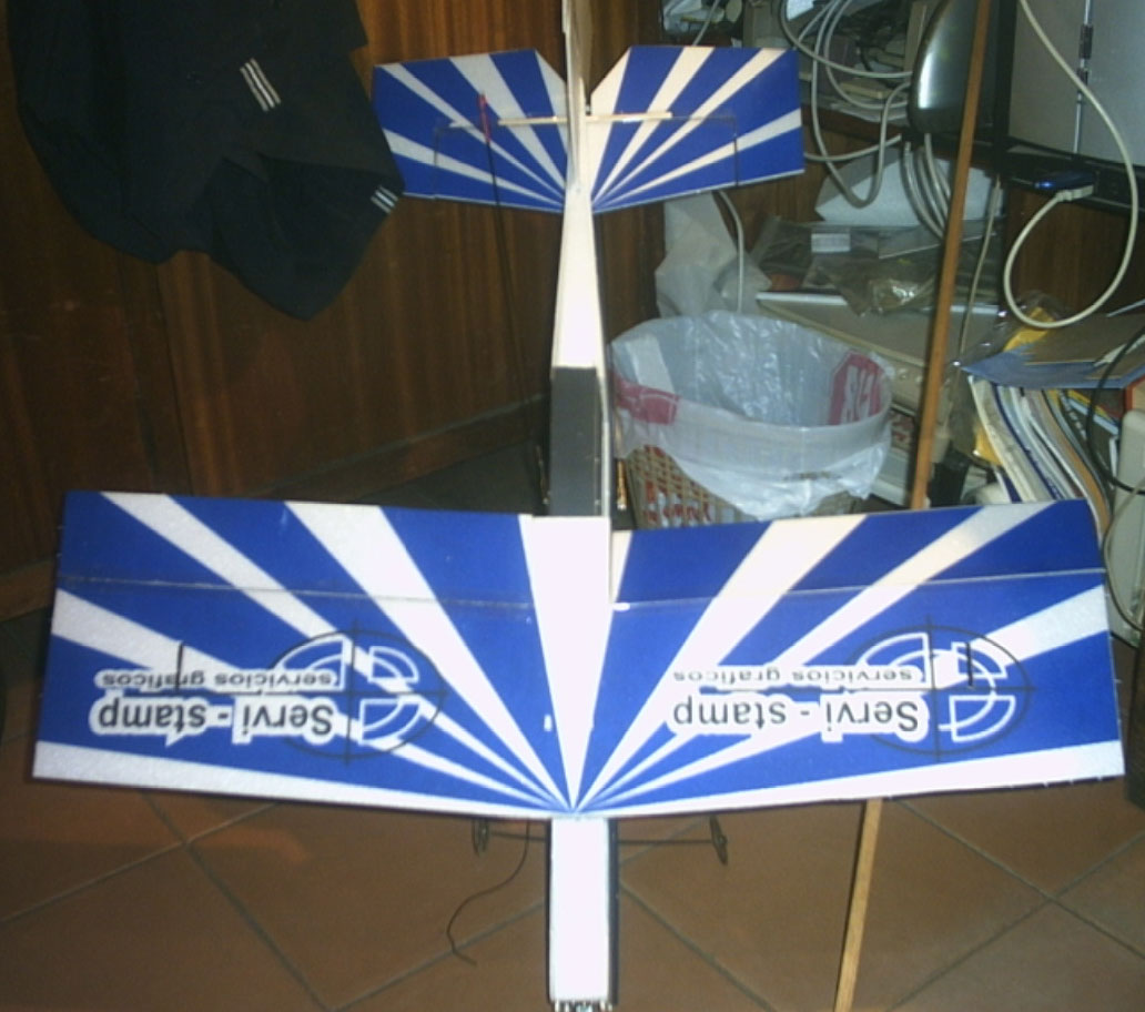

Yo también he hecho el Ultimate del plano de Alfredo (bueno los dos) y no es necesario que utilices depron de 6mm.
Lo que sí es muy necesario es que refuerces la estructura con unas riostras, de forma que el ala no tenga tanta flexión. Para ello yo he utilizado varilla de carbono de 1,5mm y queda mucho más consistente. Te lo recomiendo tanto si lo haces en 3mm como si finalmente optas por hacerlo en 6mm.
Si lo vas a volar en indor con esto te bastará, sin embargo para volarlo fuera yo he reforzado también el frente y un pequeño larguero con carbono preinpregnado, cortándolo a 3mm para que se ajuste al espesor del ala. No es fácil de encontrar pero puedes sustituirlo por varilla de carbono (si lo crees necesario).
Os pongo unas fotos para que lo veais.
Lo he motorizado con un Mega 400/7/16 , lipo 3s de 360mA con una 9x4,7 y va de coña.
Un saludo para todos, y en especial para Alfedo (soy el hijo pequeño de Felipe) a ver si te veo algún día de estos que hace muchiiiisimo que no te veo.

Por si te quieres hacer el otro te pongo una foto para que veas cómo es acabado.

Por cierto Murciano, para esas lipo de 1200 te venía mejor un 3d con álgo más de superficie, así que yo te recomendaría el Troll que es el que ahora me estoy montando. Te pongo una foto y el plano en pdf, a ver qué te parece.
