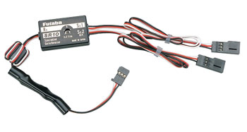

Ales yo tengo uno de esos y lo que uso es un DUAL SERVO REVERSE no sabria como decirtelo en espanol pero es para eso para colocar 2 servos en un mismo canal y que tengas el mismo recorrido en este caso para los motores te dejo una foto y la referencia aca en EEUU solo cuesta 34.99 dolares mas envio a mi me trabaja aperfectamente en mi c160 o como te dijo miguelonete colocar cada uno en un canal pero asi desperdiciarias un canal para otra cosa que le quieras poner a tu modelo como luces o algo asi
SR10 dual servo reverse Ref. TC4261

el problema de ese sistema es que si una transmision te queda mas larga que otra, no la puedes ajustar, de la misma forma que no se puede programar todo el diferencial que se debiera (eso en alerones), además de que no tienes la posibilidad de subir ambos alerones
ese sistema creo que viene a ser un cable en Y con un inversor de un servo y un chip para que den el mismo recorrido, pero un efecto similar (y mas barato) se puede conseguir pegando los servos en exactamente la misma posición (que ambos tengan el brazo hacia el mismo lado), y poner un cable en Y de 2€.
si no sobran canales es una opcion, pero si tenemos algun canal de más, yo prefiero las mezclas para poder programar cada servo individualmente
