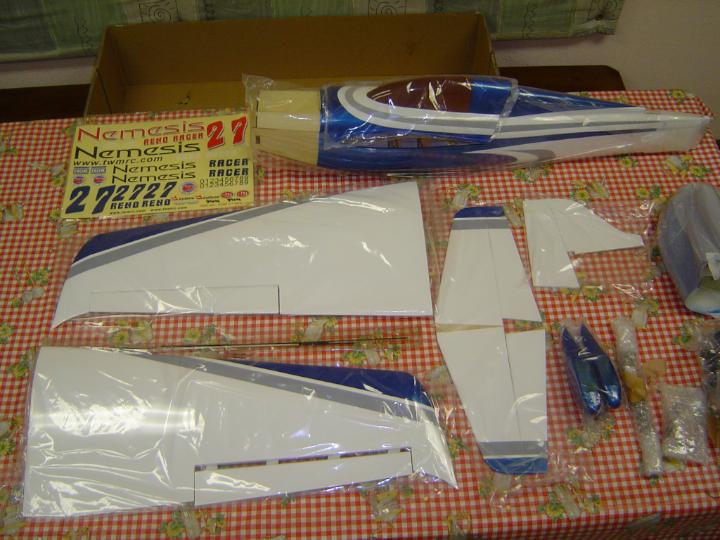

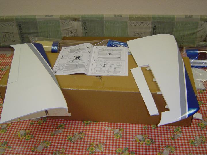

Hoy me he llevado una sorpresa grande,

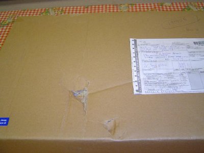

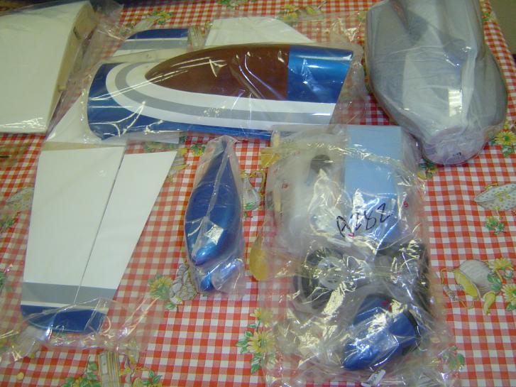

tras siete días de espera acaba de llegar de Hong Kong el esperado modelo Nemesis de The World Models.
El embalaje ha sufrido un poco por el transporte como acontinuación veréis.

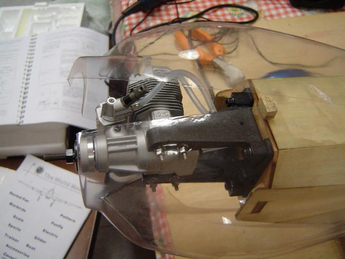

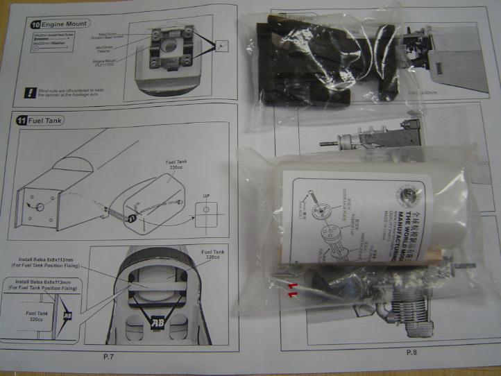

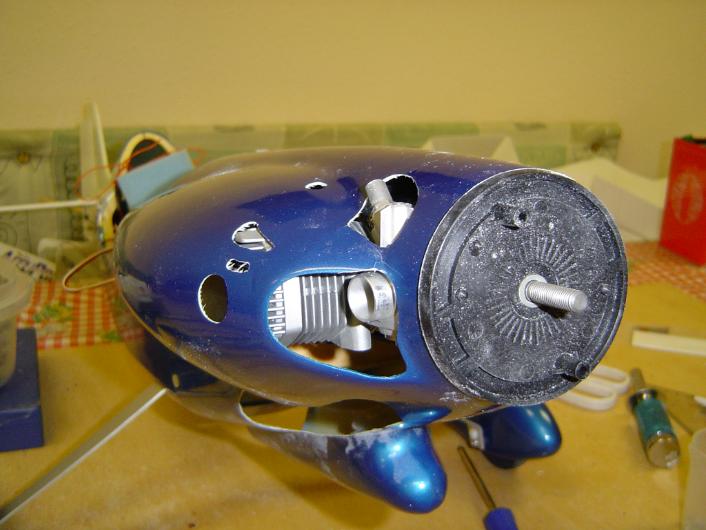

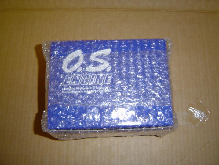

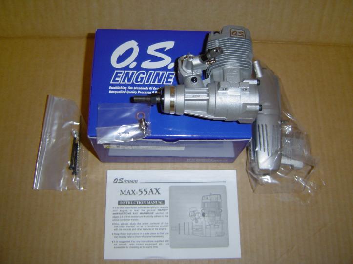

Aquí el motor completo.
El motor recomendado es un O.S. 55 AX que ha venido dentro del modelo.

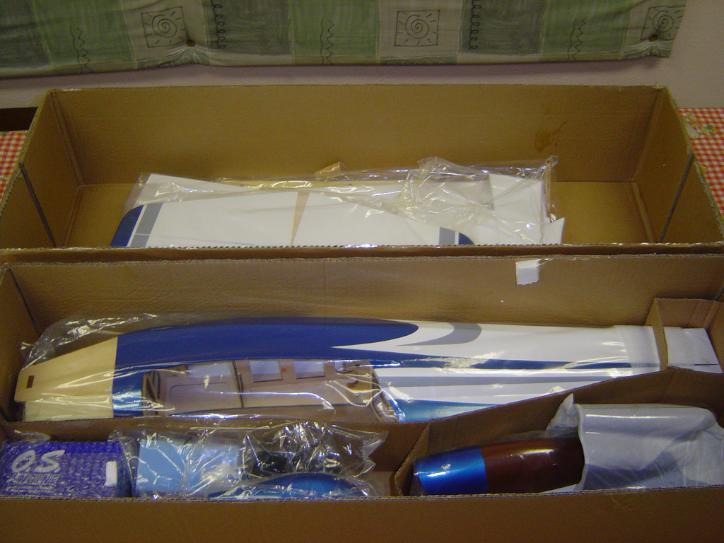

Los accesorios como ruedas, bancada, deposito, zapatos,fibras ,carenados,varillas, etcétera
Aquí todas las piezas envueltas con sus plásticos y parece ser que a pesar de los golpes esta todo bien.

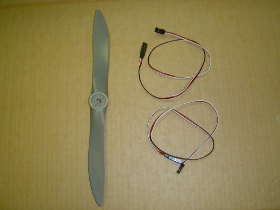

Me he llevado una grata sorpresa, me ha regalado una hélice y unos cables.
Sacando las piezas de la caja.No hay nada roto.
Abriendo la caja.

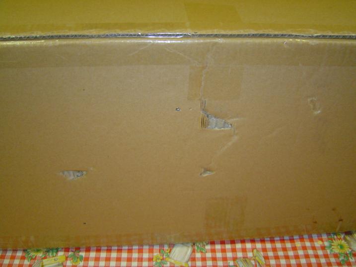

Uffff... más golpes....no tienen cuidado con el transporte.
Por aquí hay más. grrrr.....
Este es el embalaje, que ha llegado con golpes y agujeros, ¿como estará por dentro?

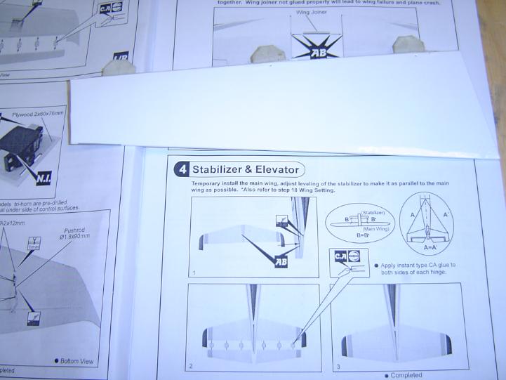

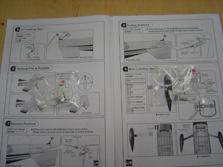

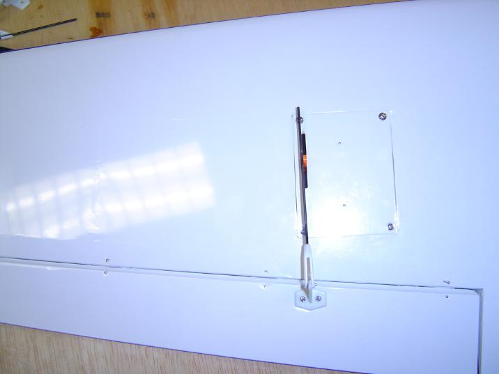

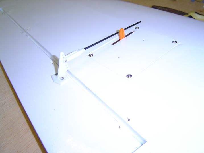

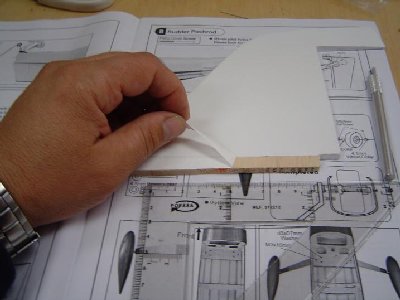

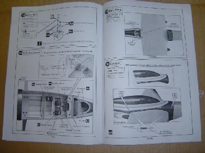

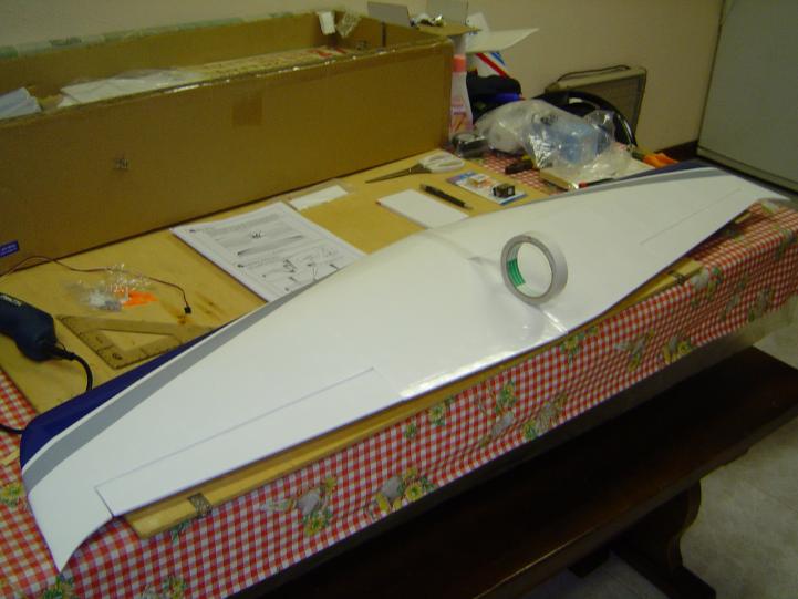

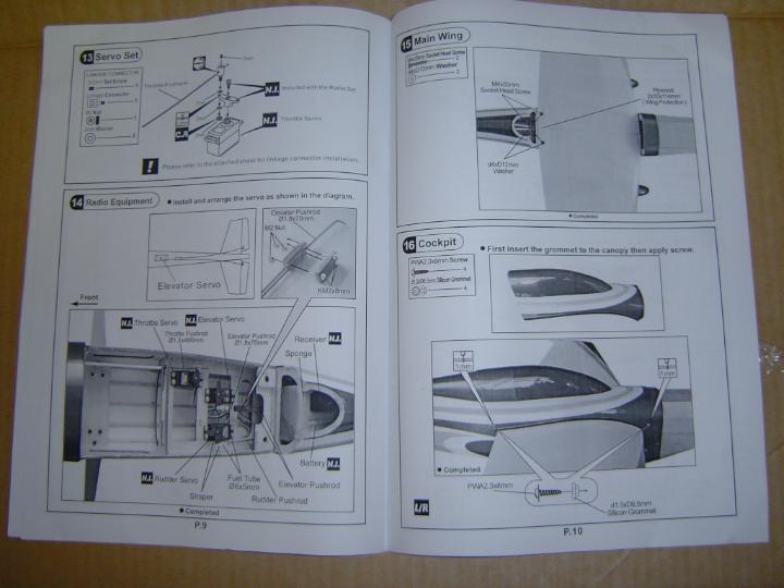

Vamos ha empezar a montar el modelo y para ello cogemos las instrucciones de montaje que nos da el fabricante.Las explicaciones vienen en ingles, blanco y negro, pero trae buenas fotos y dibujos explicativos fáciles de entender.Lo primero que nos indica es pegar las bisagras y montar las alas.Nos dice que utilicemos pegamento rápido para las bisagras pero además usaré uno clavitos o alfileres para asegurar mejor la unión.
Empezando a pegar las bisagras.
El interior de las instruciones con fotos y dibujos en ingles.
Cogiendo las instruciones
Aseguramos el final y el ala ya está terminada.

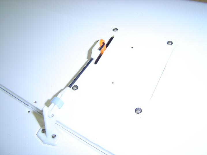

Doblaremos la varilla y cortaremos el sobrante.

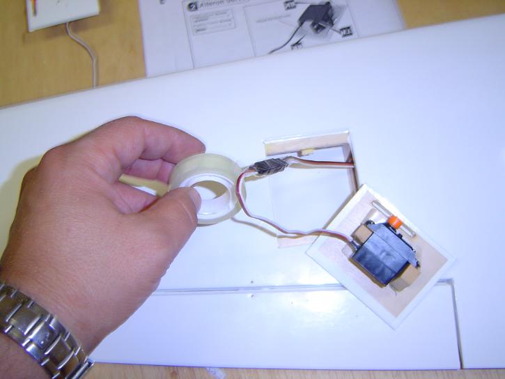

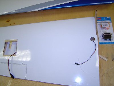

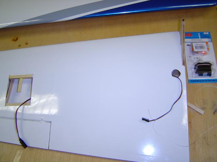

Acontinuación insertamos los servos en el ala y los atornillamos ,colocamos las transmisiones.
Aseguramos la conexión del cable del servo con el prolongador para que no se suelte.

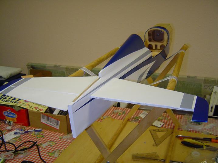

Pegamos las dos partes del ala y encitamos la junta del medio por estetica y para proteger el epoxy .
Pasamos los cables prolongadores para los servos ,viene con un hilo para facilitar el paso.
Última edición por Patxi el Sab, 29 Sep 2007 10:06, editado 1 vez en total.

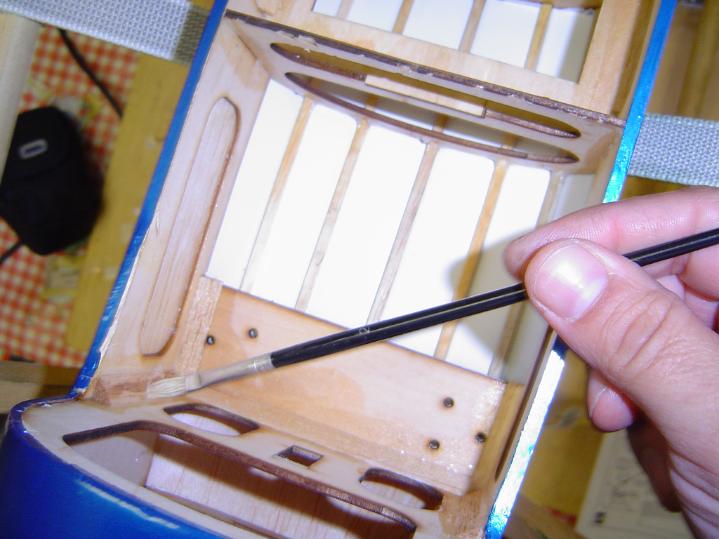

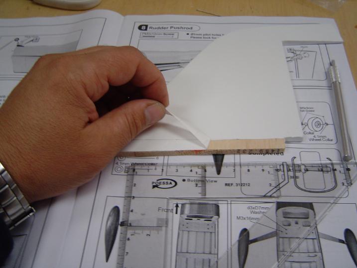

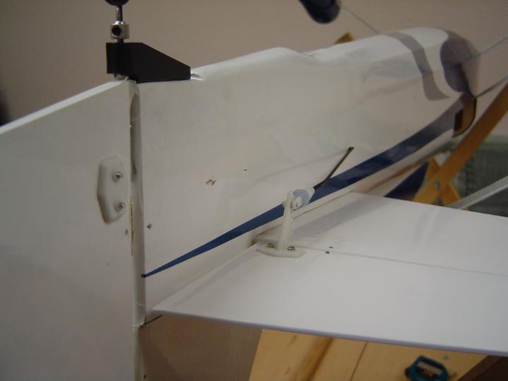

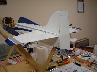

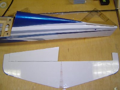

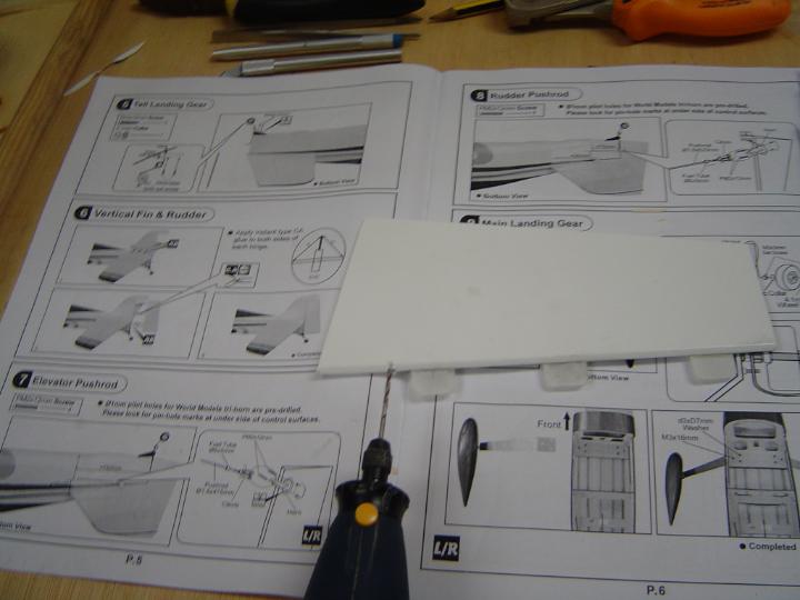

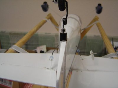

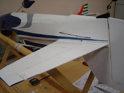

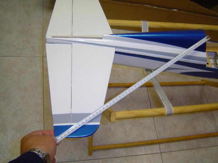

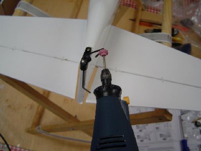

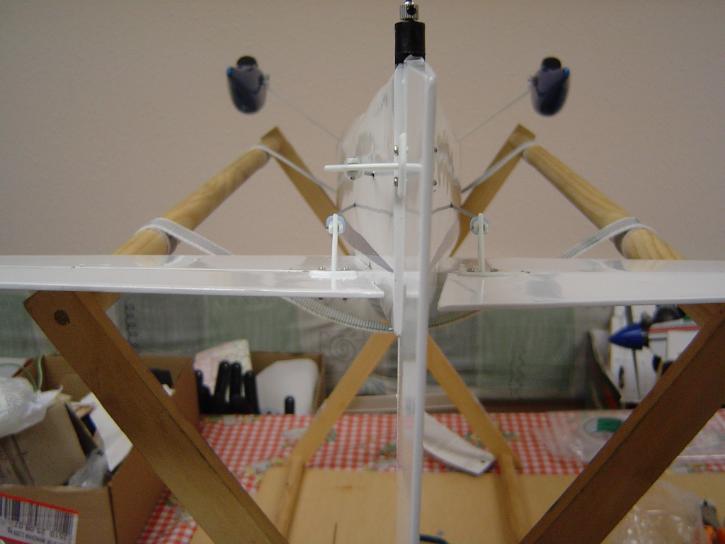

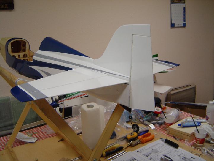

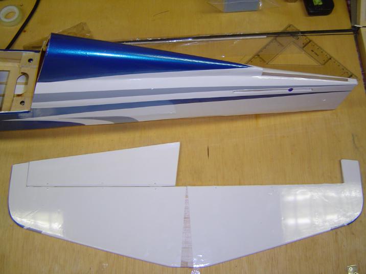

Ahora que está terminada el ala vamos a empezar con la cola.Pero aprovecharemos antes para reforzar ciertas partes del modelo ,con epoxy ligero diluido con un poco alcohol, al rededor de la bancada del motor para evitar que el aceite estropee la madera y tambien coja más consistencia ciertas partes débiles.(con esto no estoy diciendo que viene mal)
Tendremos que seguir bien las indicaciones del fabricante paso a paso para un correcto ensamblaje.Ajustar y medir bien las distancias para correcto centrado y nivelado aunque prácticamente viene muy bien ajustado.La calidad es muy buena.

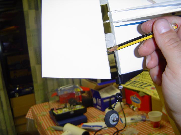

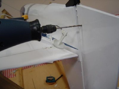

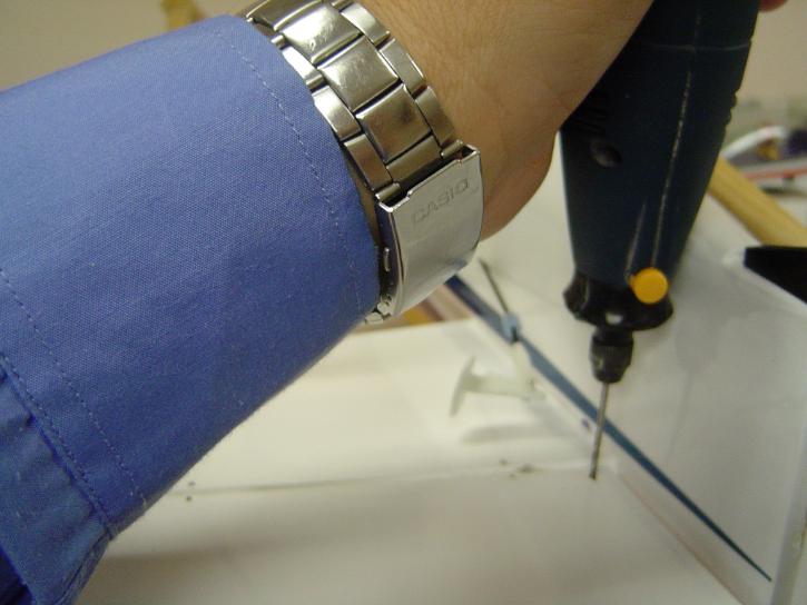

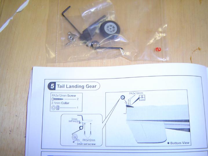

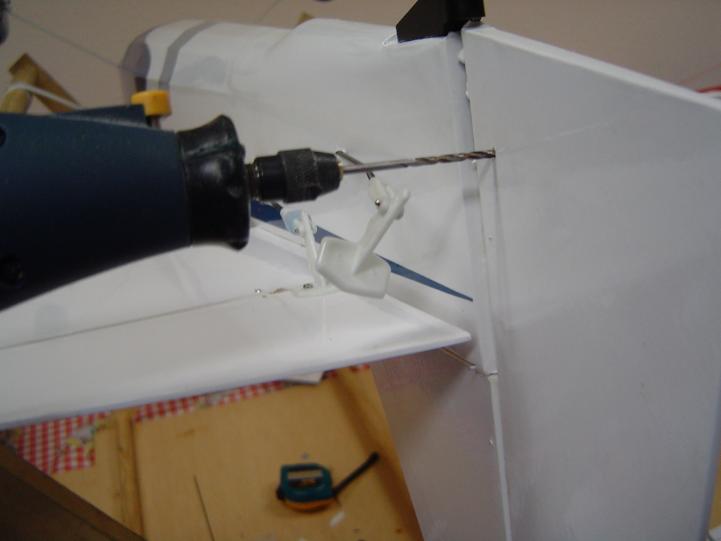

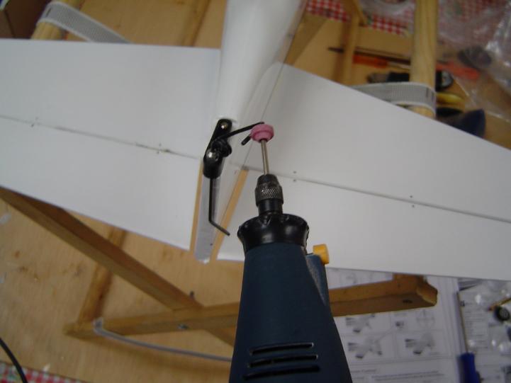

Taladraremos para que entre la varilla del tren de aterrizaje trasero.
Marcaremos donde tendremos que taladrar.

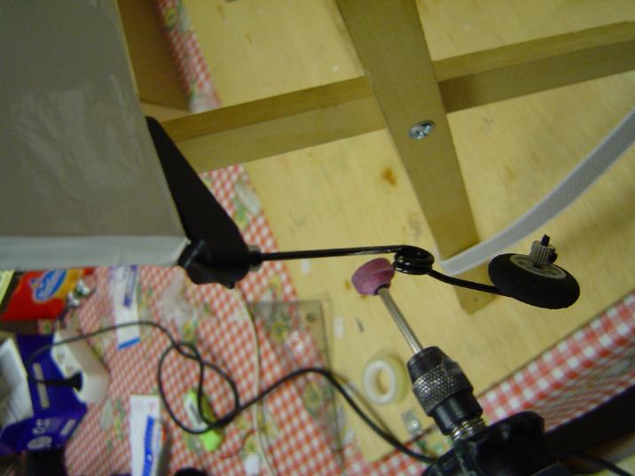

En este lado que ajusta la altura del patín también rebajaremos.
Rebajamos un poco la varilla para mejor asiente del prisionero
Taladramos para insertar los tonillos de sujección.
Marcando los puntos donde debemos taladrar.
Las piezas del patin de cola y la forma de montar.

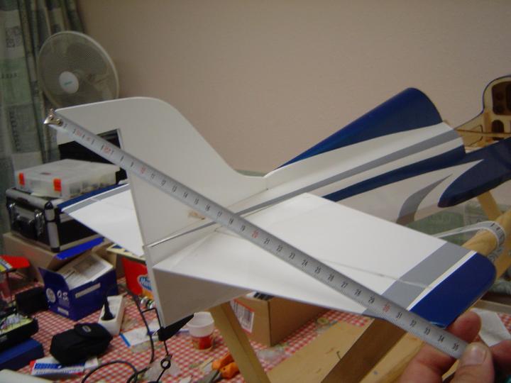

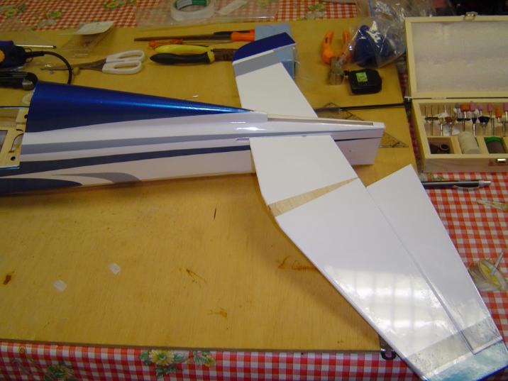

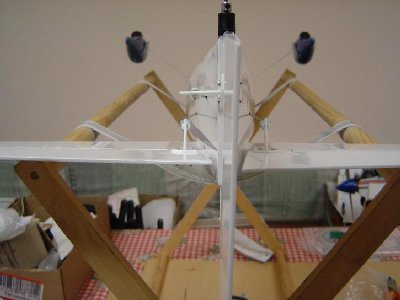

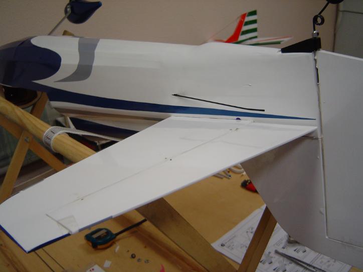

Comprobaremos que está bien centrado
Aplicaremos cola para pegar el timon.
Quitaremos el oracober sobrante para un correcto pegado.
Asegurarse bien de su correcto centrado.
Nos quedará de esta forma y luego pondremos las visagras.
Insertaremos el elebador con cuidado y luego aplicaremos cola un poco antes de terminar su insertado.
Ojo como máximo un lado, no poner los dos, que luego no entraaaaa......
Hay que fijarse bien en los pasos a seguir para montar la cola .Esto evitará sorpresas desagradables.

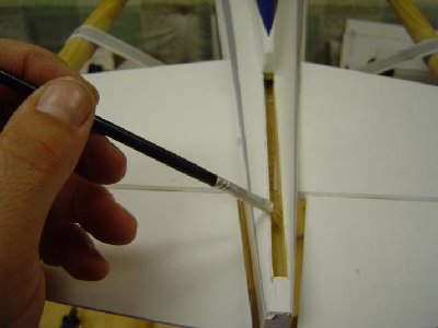

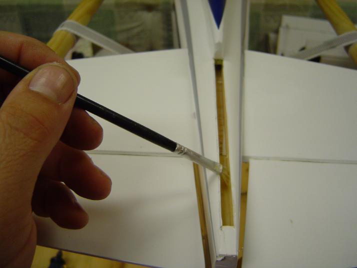

Reforzaremos la madera y las partes más deviles con un poco de epoxy diluido con alcohol para conseguir mayor firmeza.
Por esta zona de la banca del tren de aterrizaje le daremos tambien.
Este es el final del montaje de la cola.Las transmisiones las colocaremos más adelante.
Última edición por Patxi el Dom, 14 Oct 2007 15:44, editado 3 veces en total.

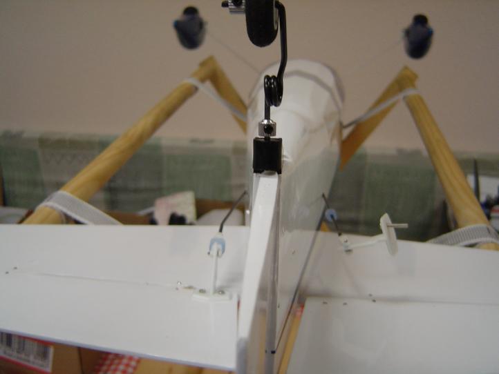

Por decano
#545883
eso pita Patxi :)
veo que has colocado muy bien el mando del servo al alerón.
no te ahorres detalles que el modelo lo merece. 8)
por cierto¿ has comprobado incidencias del estabilizador con respecto al ala ante de pegarlo ?
seguramente no sea imprescindible, por que el ajuste y acabado son impecables, pero siempre es bueno comprobar.
venga con el que estoy nervioso ya esperando el estreno. :wink:
Por Patxi
#547851
8) Como bien dices decano hay que comprobar las incidencias y para este modelo en especial dejaremos a 0.

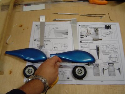

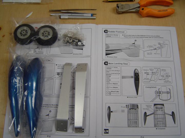

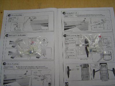

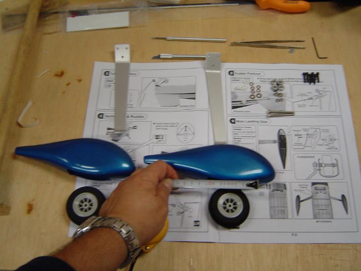

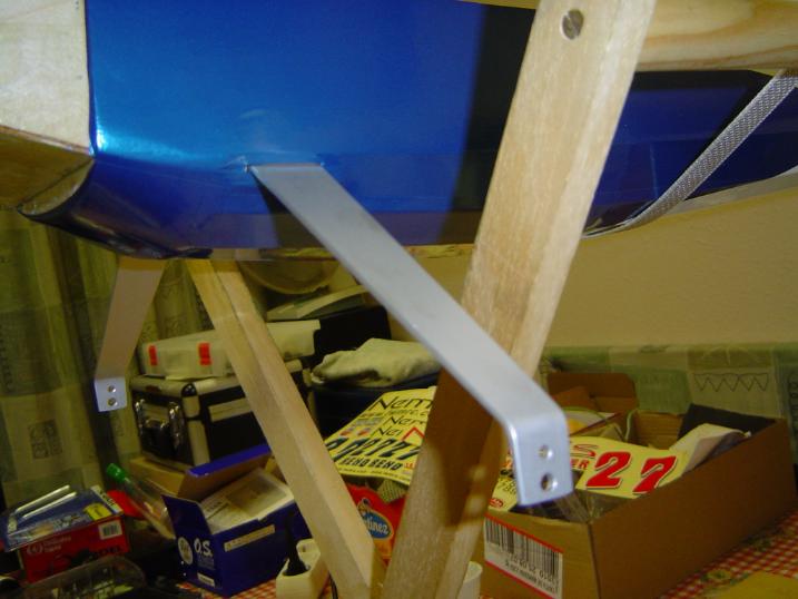

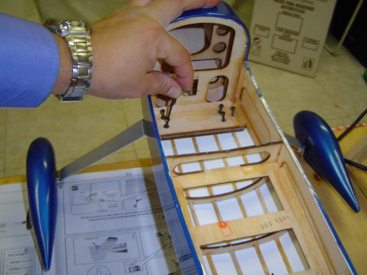

A continuación vamos a montar el tren de aterrizaje delantero.
Comprobaremos las piezas, miraremos si entra bien los soportes de aluminio.
Terminado el tren de aterrizaje delantero.Queda bien.

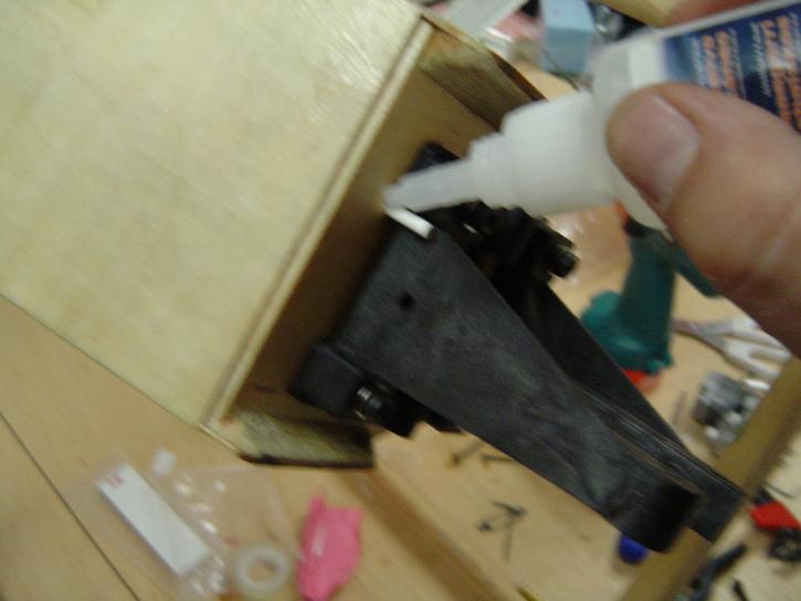

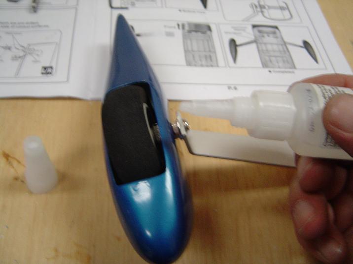

Montamos los soportes de aluminio en el modelo y apretaremos los tornillos para una correcta sujeción
Aseguramos los tornillos con pegamento para que no se aflojen.

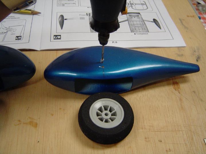

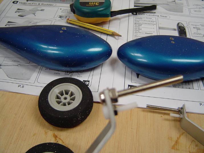

Colocamos los tornillos y montamos las ruedas.Las calzas son de fibra.
Hacemos los agujeros para el eje de la rueda y el sujeta calzas.
Mediremos los zapatos y las ruedas para marcar..
Probaremos el ajuste de los soportes de aluminio en el modelo y si coinciden bien con los tornillos.
Comprobaremos si estan todas las piezas.

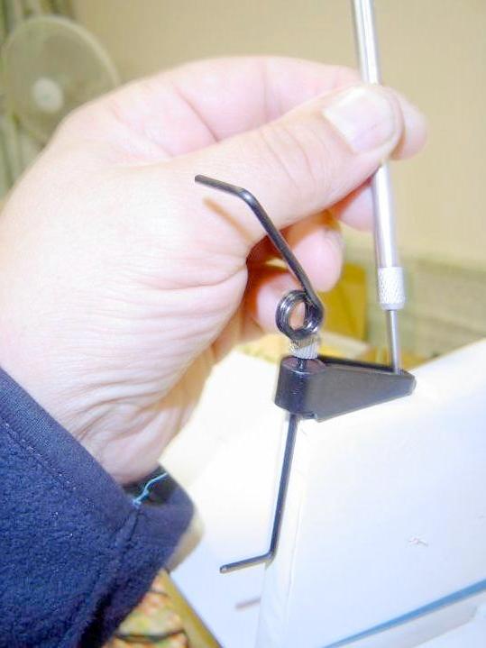

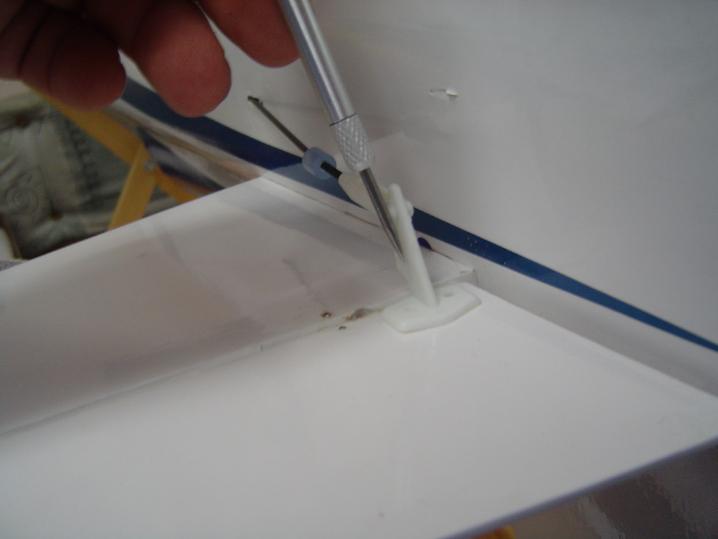

Ahora vamos a montar las transmisiones de cola ,elevador y timon con dirección.
Y terminado.
Luego ajustaremos cuando coloquemos los servos.
Ahora al timon

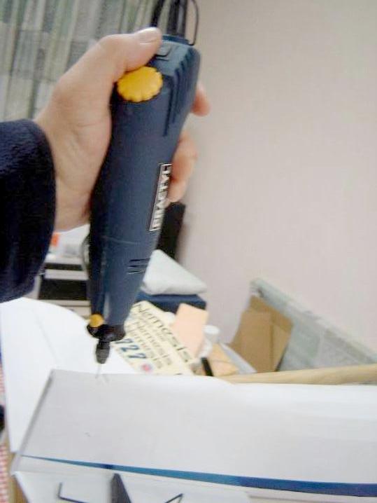

y luego atornillamos
Taladramos
Montamos los quick link y marcamos.
Doblar un poco al final para que la fuerza de empuje se transmita mejor.

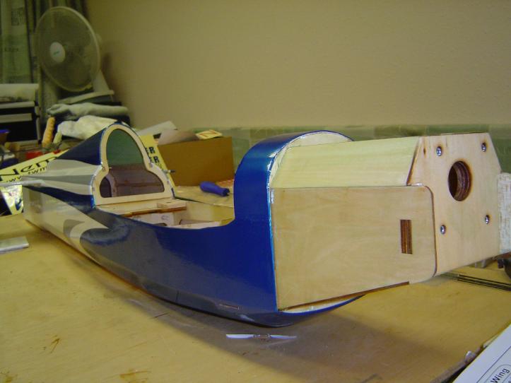

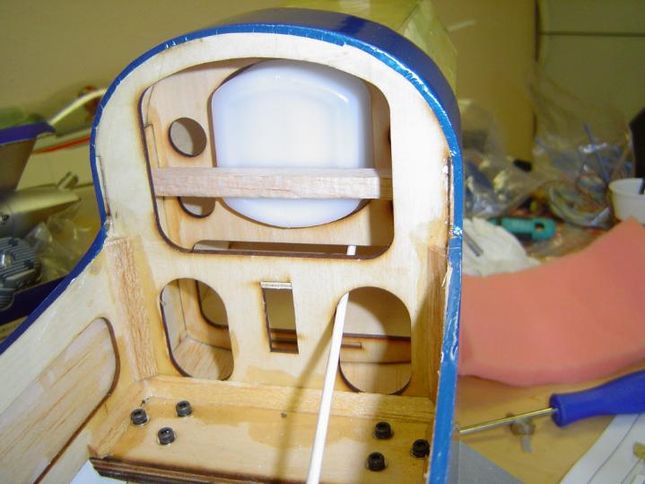

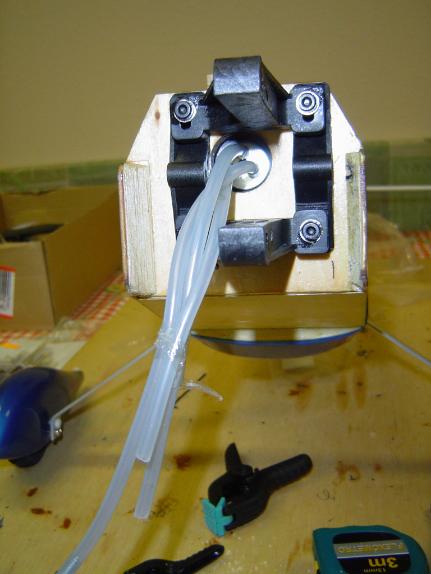

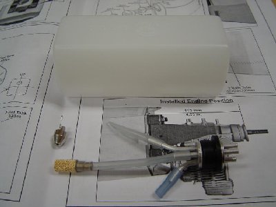

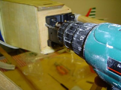

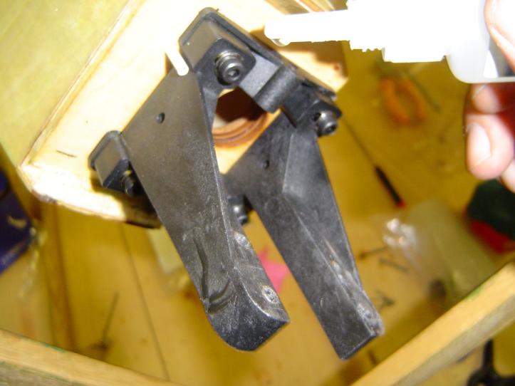

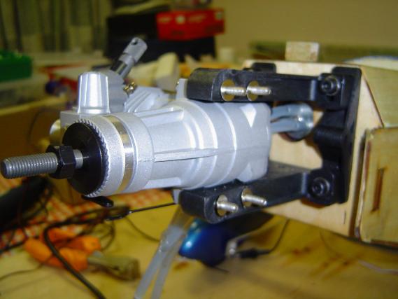

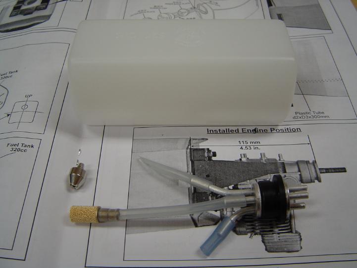

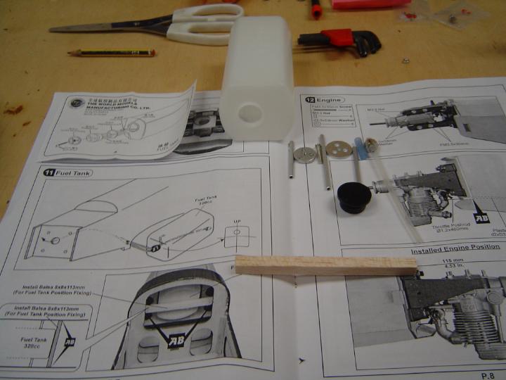

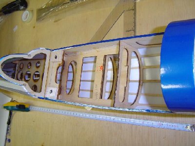

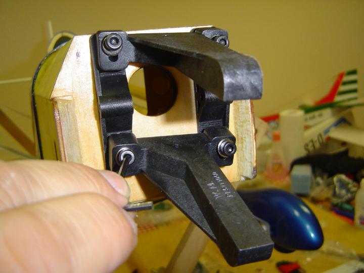

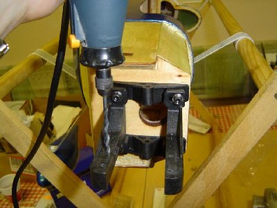

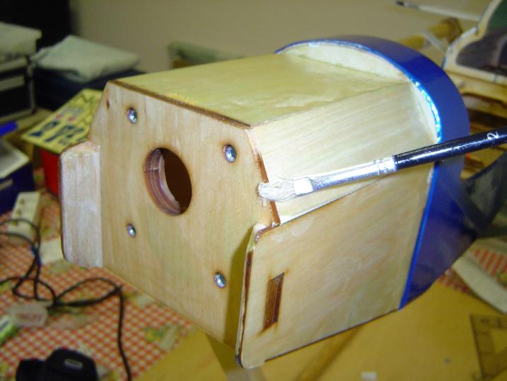

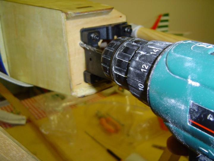

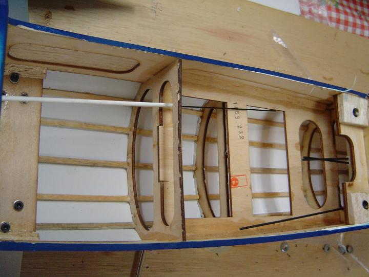

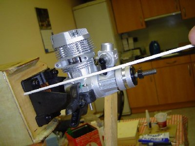

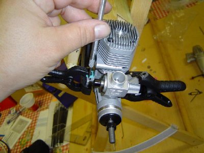

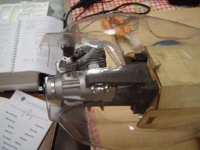

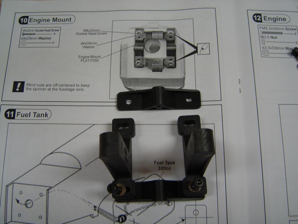

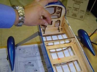

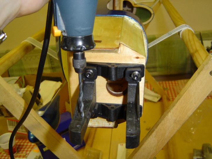

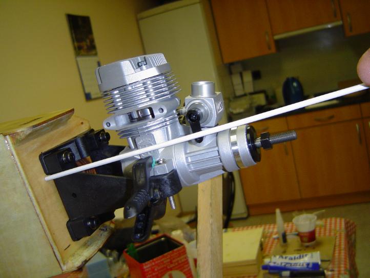

Vamos a montar la bancada del motor .El material es de plástico, divida en varias piezas, para que se pueda adaptar a diversas clases de motores.Como viene ya con la incidencia, no tendremos que calzar la bancada para conseguir los grados hacia bajo y hacia la derecha.

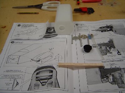

El depósito viene completo, pero cambiaremos el tetón por otro que tiene filtro para el combustible.
A si hemos terminado la instalación del depósito y la bancada del motor.
Introducimos el depósito y lo aseguramos con una madera pegada. (que viene incluida)
Cambiamos el chupón por otro con filtro y dejaremos montados los tubos de llenado, presión y entrada.
Introducimos el tubo y lo pegaremos.
Marcaremos por donde pasará el tubo para la varilla del gas.
La bancada se adapta a diversos tipos de motor.
Vamos a montar la bancada del motor y el depósito combustible, separamos las piezas que vamos a utilizar.

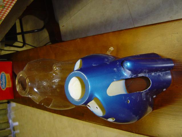

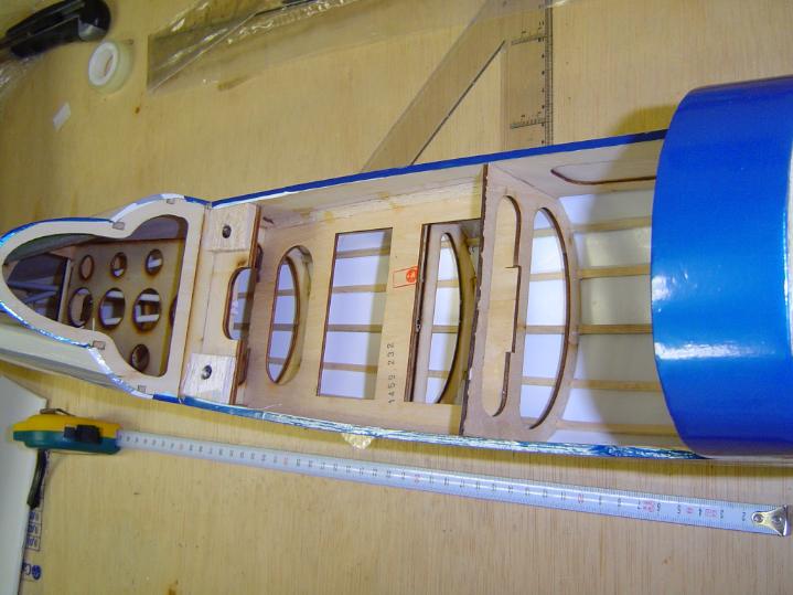

Ponemos la plantilla de carenado que viene incluida en el modelo .
Es de gran ayuda para ajustar el carenado
Colocando la plantilla
Última edición por Patxi el Dom, 18 Nov 2007 21:11, editado 1 vez en total.
Por Patxi
#576296

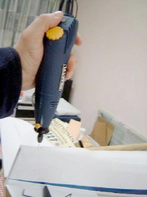

Marcamos la plantilla y cortamos los huecos necesarios para encajar el carenado y poder aceder a partes del motor.
Por Patxi
#576301
Colocaremos el carenado y ajustaremos bien con la base del cono.
Colocando el carenado

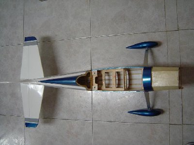

Hola, hago un paréntesis y me adelanto un poco.
La impaciencia me devora.
Ya iré colgando las fotos finales.

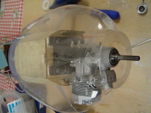

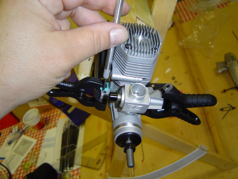

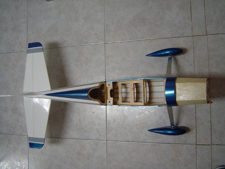

No me he podido resistir a contaros que el modelo lo tengo terminado y probado con la ayuda de mi amigo DiegoCano.
El modelo terminado sale cabezón, hay que quitarle peso de la parte delantera.
Para ello realizamos los siguientes cambios:
1-Suprimimos el cono de aluminio por otro de plástico con base aluminio.
2-Desplazamos el servo de motor de la bancada delantera a la bancada trasera.
3-El servo de timón se lo cambiamos y lo sacamos afuera a la cola.
4-La batería y el receptor los retrasamos todo lo que podemos.
El modelo nos ha salido con un peso de 2630 grs.
Colocada una hélice 11x7para probar con el motor OS 55.
Realizado rodaje, nos ponemos a probar el modelo.
Sale bien, pero como es normal hay que trimar el modelo.
Su comportamiento a bajo motor es bueno, planea bastante, hay que tenerle un poco, pero no cae .Si subes la palanca de gases a la mitad esto corree correee.... y es muy agradable de llevar, el modelo es muy bonito y vuela genial.
Al entrar en pista nos da la impresión que va lento, pero no tanto y se come la pista entera ,pero muy buen aterrizaje. Le colocaremos la opción de aerofrenos con la emisora.
Los 6 siguientes vuelos han sido excelentes, el motor se va soltando mas y pronto empezaremos a quitar la mezcla de rodaje para usar ya la especial con nitro.
No es estresante llevar este modelo, veloz y con muy buenas cualidades.
