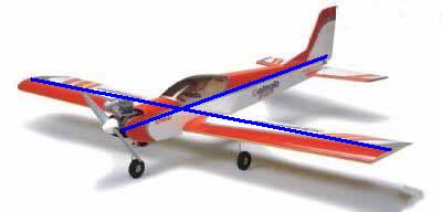

el calmato o cualquier entrenador de ala baja no es en parte todo lo que parece, el diedro de las alas hace que este no tenga toda la superficie del ala por debajo del centro del avion, como podeis apreciar en la foto si trazamos una linea desde la punta del ala vemos como el diedro hace que en realidad no este todo el ala por debajo si no mas bien en el centro del avion.
sin contar que el perfil es semisimetrico, con lo que ganamos en sustentacion, y contando el diedro del ala que nos da mas estavilidad pendular, osea el avion siempre, el solo ira a buscar el centro con lo que se autoestaviliza de alas.
por lo normal un avion con el ala en el centro suelen ser aviones de acrobacia, y lo que mas se busca en estos aviones es un comportamiento neutro que no ayuda en nada a un aprendizaje, si seria un avion para el siguiente paso pero nunca antes de un entrenador ala baja.
Esto no quiere decir que no sean faciles de volar pero no mas nobles, por poner un ejemplo un avion que siempre dejo cojer un ratillo en el aire mas que nada por ver la cara :twisted: a los que no lleban mas que 3 vuelos, por lo facil que es de volar, es un edge de 1.85 con un 27cc glow.
sin contar claro que ya un avion ala media de una envergadura de 1.500cm. ya pide mas bien un motor 60, con un 46 se quedaria un poquillo corto.
si os fijais un avion entrenador suele ser con fuselajes tipo cajon, muchisimo mas faciles de reparar en caso de golpe, y un sin fin de cosas que no pongo por no enrrollarme otra vez.
y sigo dicendo lo mismo que he dicho mas arriba todo llegara no hay prisa teneis muchos años por delante, y muchos aviones que comprar, y sigo diciendo un calmato es un avion que siempre tendreis vendido de segunda mano, y podreis invertir en el proximo avion :twisted: la lastima es que casi ninguno llega al mercadillo, o perecen por el camino te lo guardas de recuerdo :lol:
