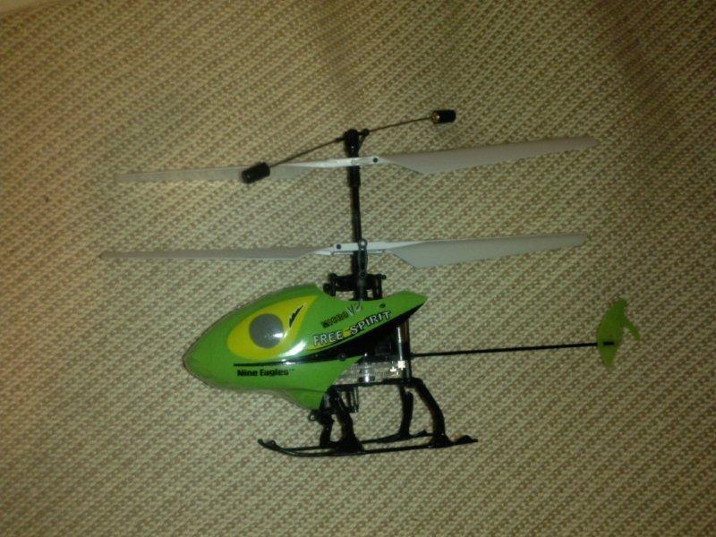

Tengo un Free Spirit desde hace unas semanas.
Mi primer helicóptero fue un dos canales de Giro, la verdad que son ingobernables.
Indagando en internet descubrí los coaxiales de 4 canales de Nine Eagles como son el Nine Eagles solo o el Free Spirit.
Lo compré por internet , pues en mi ciudad sólo hay una tienda de aeromodelismo y no tenían este modelo.
La verdad que es un gran helicóptero, vuela muy bien, es muy estable.
Aún así al comienzo le di bastantes aporrizajes y rompí varias piezas.
La que veo que es más endeble de todas el el Fly Bar ( barra estabilizadora). Se rompe con un mínimo golpe. Lo bueno es que es fácil de arreglar.
Saludos a todos y espero vuestros comentarios respecto de este modelo.
Hasta pronto !!!!

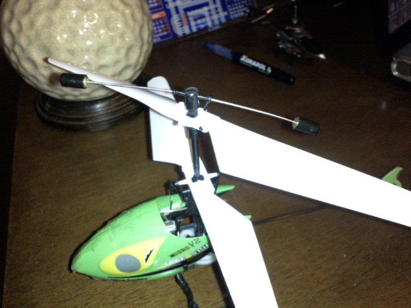

Como he dicho la pieza que más rompe en el Free Spirit y en el Solo suele ser el Flybar o estabilizadora.
como he comentado se puede reparar varias veces, pero la debilidad permanece.... y la dependencia de repuestos la seguiremos teniendo.
De hecho, si os fijais esta pieza es la más difícil de conseguir de todos los repuestos... porque es la que más rompe ... y por tanto la más demandada por la gente.
Cansado de este problema , comencé a pensar en una solución y lo he conseguido:
UN FLYBAR IRROMPIBLE
Además es facilísimo de hacer.
Sólo necesitamos los contrapesos originales y un pedazo de alambre acerado del tamaño del flybar original.
Yo he utilizado el alambre de la antena del mando de un juguete teledirigido.
Y el resultado ha sido excepcional: AHORA EL FLYBAR ES IRROMPIBLE.
Lo único que ocurre a veces es que con un golpe la flybar se desencaja del eje de transmisión del helicótero, pero nada más. Pero nunca , nunca se rompe.... sólo se desencaja.
Os envío la foto del Free Spirit con esta nueva flybar.
Free Spirit con Flybar casera ( de acero irrompible)

calisto escribió:Como he dicho la pieza que más rompe en el Free Spirit y en el Solo suele ser el Flybar o estabilizadora.
puedes detallar como lo hiciste, un amiguete tiene el nincopter 190 que es el mismo modelo y y el flybar ya ha palmado, pero por como es la pieza (los contrapesos van fijos), no sabe como hacer lo que tu, como has sacado los contrapesos? y como los has enganchado a la barra y esta al eje???

Los contrapesos se quitan muy fácilmente pues están colocados de origen a presíón. Con un alicate sujetamos el contrapeso y con otro alicate sujetamos la parte rota del flybar y tiramos con fuerza hasta que se suelten.
Cuando el pedazo de flybar que ha roto le queda un pedazo grande lo podemos aprovechar:
1) para ello ponemos el contapeso de un lado y para que no se mueva "mordemos" con el alicate en la zona del flybar donde queremos fijar el contrapeso
2)después deslizamos el contrapeso hasta esa zona y vemos que en la zona mordida queda aprisionado
3) La pieza que engancha el flybar a la transmisión es de plástico y también abraza al flybar por simple presión por lo que con ayuda de un alicate podemos hacer mover el alambre y ponerlo centrado entre los dos contrapesos
4) Como he dicho en ese hilo cuanto menos distancia haya entre los contrapesos la respuesta del helicóptero se hace más nerviosa.
5) Lo mismos lo podemos hacer pero en vez de aprovechar la parte de flybar que no se ha roto podemos sustituirala por un alambre acerado (yo usé la antena del mando a distancia de un juguete teledirigido) y de esa forma es irrompible. Ahora ante un golpe nunca rompe sino que se desmonta y nada más.

Como he mencionado en este foro , la pieza más endeble del nine eagles solo( o el free spirit micro) o todos sus equivalentes de otras marcas es el flybar.
Pero hay una buena noticia.... se puede usar el flybar del Bravo III que como sabréis es muy similar al del Solo Pro y es muy resistente a los golpes.
Yo he encargado las piezas, las he puesto en mi Solo y .... vualá.... vuela como los ángeles.Vuela incluso mejor que con el flybar original.
Para hacer el cambio debéis sustituir las siguientes piezas del solo por las del Bravo III(os pongo la refencia de Nine Eagles):
1) Flybar del Bravo III Ref: NE4312003
2) Palas del Bravo III Ref: NE4310002
3) Eje principal del Bravo III (INNER SHAFT) Ref:NE10131201014
4) FIXED PIN BALANCE BAR Ref: NE4260012 . Son los pequeños ejes que unen el flybar con el eje ... son iguales que los del solo pro por lo que si teneis un solo pro podeis usar el eje de éste.
5) Ball linkage rod set . Ref: NE4312006. son las pequeñas bielas que unen las palas (sólo se necesitan las 2 bielas que unen la pala superior con el flybar.
El precio de la reforma: unos 5 Euros más gastos de envío ( Precios de Hong Kong)
Para cualquiere duda estoy a vuestra disposición
Chao !!
