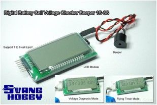

En cuanto a la medida del voltaje, utilizo este aparato:
Digital Battery Cell Voltage Checker
Que al conectarlo a la batería por el puerto JST-XT, marca 11.1v y dejandolo conectado, al darle gas al heli, baja a 10.x voltios pero al apagar el heli, volvió a subir a 11.1v De hecho en este momento acabo de revisar y marca 11.48v en la suma de las 3 celdas, pero si pongo el heli a funcionar, el salvalipo empieza a titilar en azúl y a los pocos minutos pasa a rojo y pita.
¿Como entender eso?

Siempre que le conectes una carga a la LiPo va a bajar la tensión (más cuanto mas amperios le pidas). Pero cuando la desconectes, a no ser que el tiempo que la has tenido funcionando sea ínfimo y los amperios que le hayas pedido sean pocos, la tensión de la batería se va a recuperar pero no como para volver a alcanzar la original.
Cuanto mas amperios le pidas a la batería, mas tensión va a caer por la resistencia interna y menos vas a tener en bornas.
¿Como entender que el salvalipos pite cuando la conectas?
La batería tiene poca carga y debes recargarla si nó quieres perderla. No tengas ningún reparo en cargar la batería aunque no esté totalmente descargada. Las LiPo no tienen efecto memoria y lo peligroso para ellas es la temperatura y descargarlas por debajo de 3V por celda (yo no bajaría de 3,4 con carga).
El salvalipo no debe avisar a 11,4V. Lo normal es que lo haga a 3,4V aproximadamente (10,2V para 3S) y entonces dejes de volar dirigiéndote a la pista para aterrizar y reduciendo la potencia que le pides al motor para permitirle que se recupere algo y puedas aterrizar sin aproximarte a una tensión peligrosa para la batería.
11.4 V es la tensión de almacenamiento, pero no tiene ninguna relación con el aviso de un salvalipos que, como te digo mas arriba, debe avisar mas tarde.
