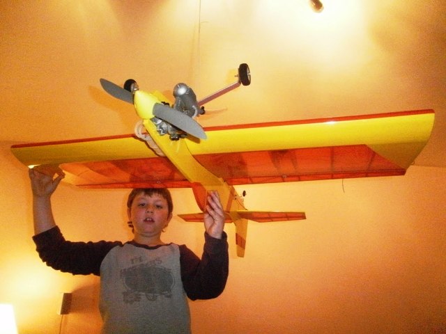

El avión de la foto adjunta lo colgamos de un hilo por un agujero del fuselaje para ver el nivelado del CG y también el nivelado de las alas.

En la foto anterior el modelo era uno tipo tablas, hacerle un agujero para nivelar es una buena opción.
