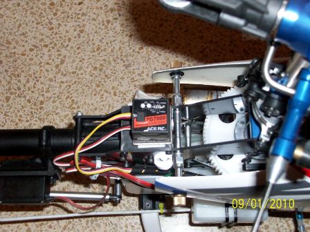

Hola Hala2 y demás foreros. Yo tengo un Knight 50 con un giróscopo TG7000 como el tuyo. La primera vez que lo volé me pasó lo mismo que a ti. Cola de pez muy suave de un lado a otro e imposible de corregir ni con sensibilidad ni con nada. Fuí dos tardes a ajustar y me volví loco con la p.... cola. No había manera. Lo dejé un tiempo por que tenía un cabreo de cojones hasta que un día en casa con calma, manual en mano y heli delante mía me di cuenta de que tenía el giro mal montado.En el manual te pone:: "Instale el gyro de manera que la base sea perpendicular al eje principal". Comprueba que lo tienes montado como en la foto. A mi fue lo que me pasó, que lo tenía mal montado. Ahora perfecto. Espero haberte servido de ayuda. Ahh, y por si no las tienes te mando el enlace con las instrucciones en castellano. Chaoooo
