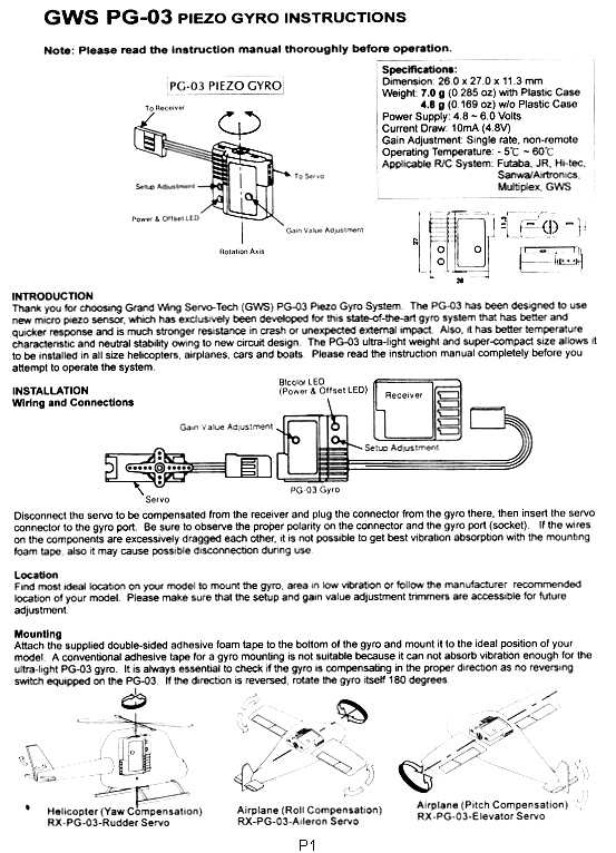

hola de nuevo, migiro esel gws pg3 sin bloqueo de cola.
y mi problema es que pasando de untercio de stick de gas el helicoptero empieza a girar sobre si mismo a la derecha aun conel stick corrigiendo al maximo. a que se puede deber. llevo palas de madera en rotor principal.

ese giro no lleva ningun interruptor.
se puede desde la emisora.

Por spanier13
#222691
Hola
ya esta claro porque eso no te va.
El giro esta mal montado.Debesgirarlo por 90 grados.
Si entonces no te corrige al lado correcto,giralo al otro lado del tubo de cola.
Aqui te dejo la foto con la indicacion.

Hola
ese giro está mu mal colocado :lol:
ponlo en el chasis del heli, nunca en la cola, cuando más cerca del eje principal más preciso!!!
otra cosa, si ves, una vez colocado en el chasis, que sigue sin ir bien, si te pasa que cuando se revolucina un poco el heli de repente pega un latigazo y empiza a girar como loco pon el gyro en el otro lado del chasis.

#222716
descartado el giro como causa de el problema probado en un zoom y funciona perfectamente.
lo probe de todas las formas albert nada mas me falta porlo entre las aspas :shock: y es donde mas o menos indica el fabricante, gracias pero creo que el problema son las palas principales esta tarde me traen unas de carbono de 490 mm, estas de madera pesan un huevo y creo que es ese el problema. en breve os cuento
muchas gracias.

Por moynet
#222979
Prueba de montar el gyro por la otra cara del tubo, ya que no tiene reverse...
