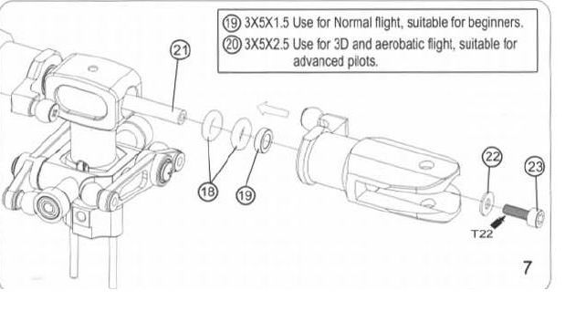

Hola gracias por contestar,,,,mira aqui te paso las fotitos del manual y los orings,,,aqui veo que van dos,,,,comentame,,,,

los dampers del trex son 2 por cada lado,como bien se ve en la foto,,lo que no entiendo es como no te entran luego los tornillos...
el eje portapalas lo as cambiado??si es asin as puesto el mismo??,,si todo es correcto te tiene que entrar bien los tornillos,,,lo que pasa que si los as cambiado los dampers y son nuevos, quedaran un poco mas espumosos que los anteriores que ya estarian comprimidos y machacados por la presion.cuando vayas a apretar el tornillo del eje ese que dices que no llega empuja un pelin fuerte hacia dentro el portapalas del que vayas a apretar el tronillo,para que los dampers se compriman un poco,ya veras que cuando coja la rosca empieza a apretar comprimiendo los dampers hasta que el tornillo llegue al final de su rosca...

vamos haber porque yo creo que tu estas montando mal el tema.....
la cabeza solo lleba 2 dampers por cada lado,,,solo eso,,y van juntos sin meter nada mas,,,,luego un separador por cada lado y ya los portapalas,,,,no se si me explico,,esque dentro de la cabeza rotora donde van los dampers ahi no tiene que ir nada mas que los 2 dampers,dos por cada lado,,y luego el separador por fuera de los dampers....
osea que me parece ami que tu estas metiendo algo mas entre los dampers,,,y te estas equibocando por eso..azlo como te digo y ya veras como entra al tiron...

Efectivamente lleva dos gomas en cada lado (Dampers), tanto en el V1 como en el V2, estos últimos son planos por la parte exterior ya que el eje es diferente al V1.
El montaje es bastante simple, no entiendo como no te va bien .Comentas que la anilla que presiona los Dampers no te entra dentro, no tiene que entrar, simplemente hacer la presión adecuada y listo.
Revisa bien todas las piezas y el montaje por que hay algo raro…
