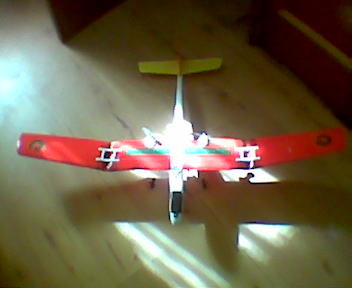

Por pipermad
#27577
Hola Hercules.
Mi primer avión fue un tornado y tras casi un año lo sigo volando de vez en cuando.
No es necesario que refuerces las alas. Cuando tengas un poco de practica te empezara a aburrir y pensaras que es un avion practicamente indestructible a no ser que hagas alguna burrada o sufras algun percance grave.
Los consejos que te puedo dar según mi experiencia personal son:
Antes de volar el avión:
Revisa que tanto las alas como el timón estan centrados con respecto al fuselaje del avion.
Revisa el diedro de las alas, han de tener el mismo angulo en ambas partes.
Comprueba tambien que el tren de aterrizaje este centrado.
Verifica que los controles funcionan correctamente ( ten cuidado con los inversores de la emisora )
Y Cuando vayas a volarlo:
Sobre todo al principio una de las cosas mas importantes es que no haya nada de viento. Cuando adquieras un poco de experiencia seras capaz de volarlo con vientos moderados.
Busca un buen espacio abierto a ser posible con un suelo sin piedras, matorrales etc...
ESpero haberte ayudado.
Te adjunto una foto de mi tornado.
Un Saludo.

Por jugara
#27634
Por lo que he visto en la foto el Tornado es muy parecido al Falcon, la verdad es que las alas de este tipo de aviones son bastante propensas a "aplaudir" cuando hay viento.
Puedes reforzarlas poniendo un hilo de acero (cuerda de piano) de 1-2 mm en el centro de gravedad del ala (mas o menos un tercio de la cuerda del ala empezando por la parte delantera del ala), seria mejor utilizar un tubo de carbono de 1-2mm pero resulta mas dificil de encontrar (el carbono es mas ligero).
