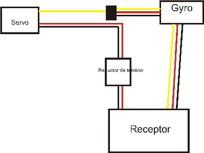

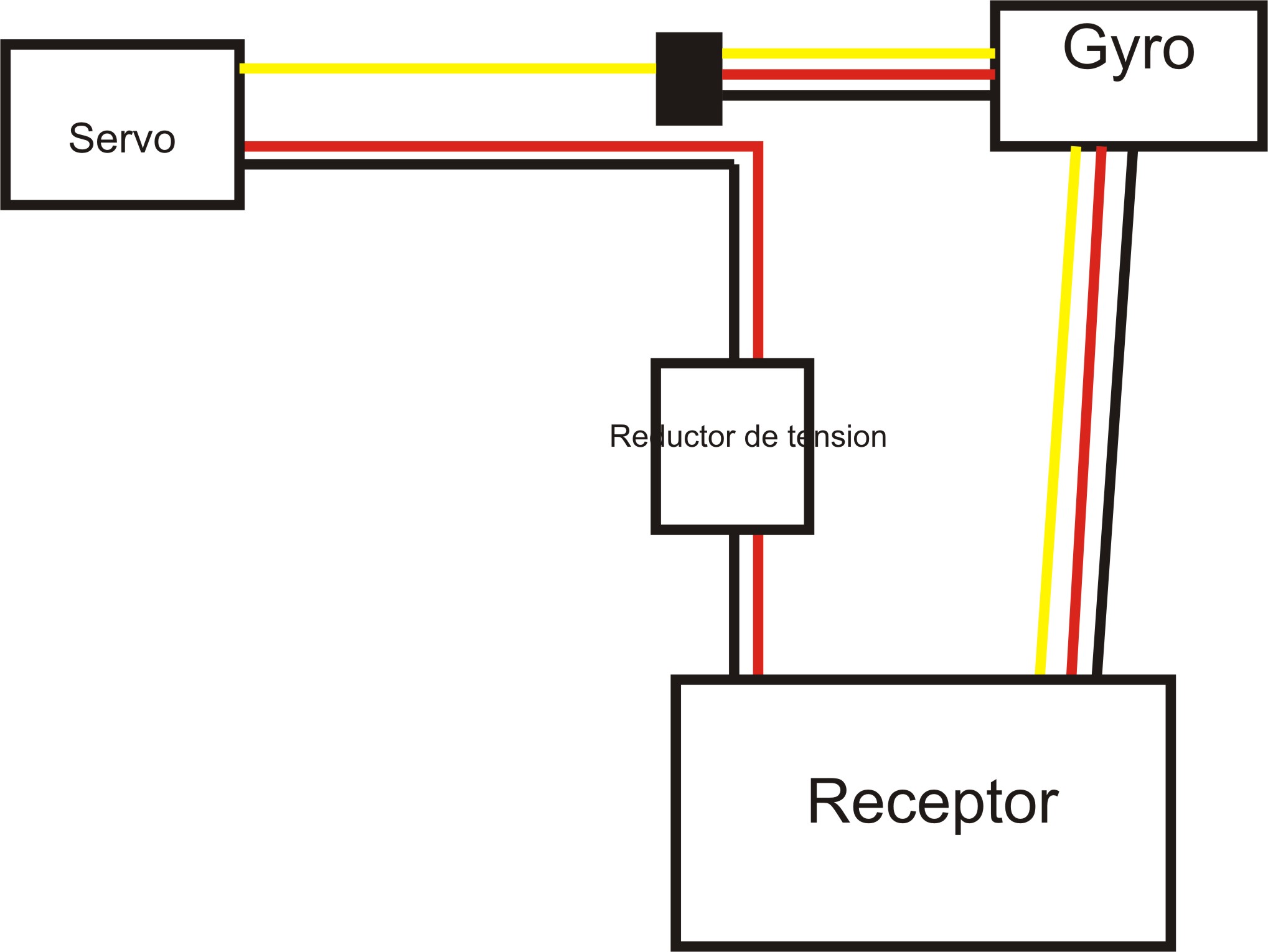

Yo no, pero un compañero si. Va impresionante, de hecho ya ha cambiado dos 401 de sus helis. Yo lo cambiare en nada.
La única cosa que ha puesto es la alimentación directa al servo, pq los cables que salen de gyro son un poco finos para el consumo que tiene un buen servo de cola.
Por Jacgg00
#624300
Te pongo un grafico
