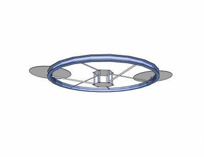

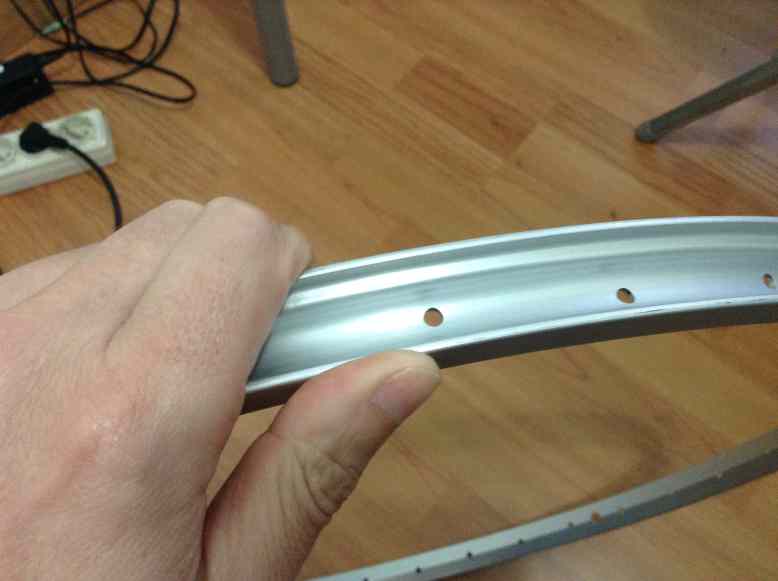

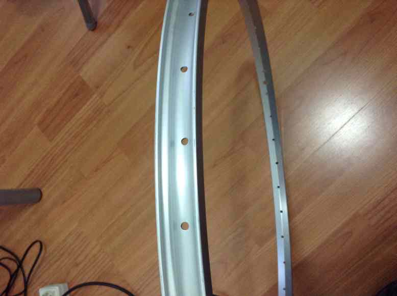

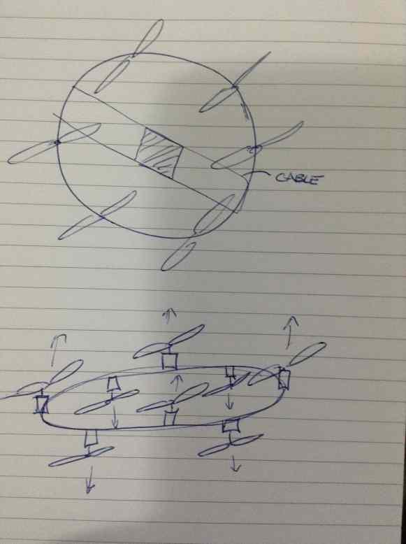

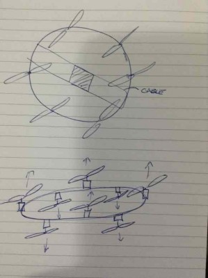

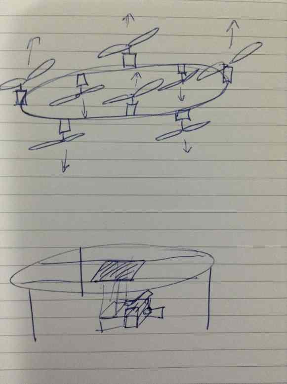

Por ejemplo, se me ocurre que mi FRAME podría ser una llanta de aluminio de 25 pulgadas, sobre la que podría atornillar fácilmente los motores, y que la placa, controladores, etc estaría en el centro sujeta con cuatro radios al frame circular.
¿Creéis que ésto es posible?
Os adjunto dibujito, para que os hagáis una idea, además de fotos de la llanta.
Y si creéis que se podría hacer...
¿Cuantos motores le podría meter? ¿6 u 8?
¿Se podrían poner 4 con los motores hacia arriba y otros cuatro hacia abajo?
Frame Circular Detalle
Frame Circular
Esquema 1
Esquema 2
#1264451
Hola Antonio, yo no sé si hemos hablado un día sobre este tema por tlfn o a sido con otro compañero, no me voy a extender porque soy un poco pesimista sobre este proyecto y no es plan de intervenir para desanimar a nadie, yo poco sé sobre el tema, sólo he montado un hexacoptero y un quad profesional que tengo actualmente, así que mi experiencia es un poco limitada, pero resumiendo..he sacado un conclusion de todo esto de mezclar vuelos con videos y es que lo bien o mal que vuele un aparato no se ve desde e suelo sino desde la cámara que pongas..tú puedes ver muy estable un multirrotor pero cuando bajas la grabación al ordenador empieza la fiesta..los ruidos (de imagen), interferencias de motores, vibraciones inestabilidad..y un largo etc que los entendidos en esto se pasan la vida en intentar mejorar, desde las placas hasta los motores y variadores (que son muy diferentes a los que metemos en los aviones..) pasando por las juntas antibibracion y un largo etc..vamos..que esto es una ciencia..yo personalmente como experimento te animo a que sigas adelante pero no para colgar una buena cámara, sino por el mero hecho de hacertelo y la satisfacción que da construirse las cosas..hay mucho que calcular ehhh..no es moco de pavo..lo de la llanta es original pero quizás yo me animaría más por una placa cuadrada y cuatro o seis brazos rectangulares típicos sacados de unas barras del leroy...no sé..a tu disposición quedo para cualquier consulta...un saludo y ánimo, gente despierta es lo que hace falta..
#1264625
Totalmente de acuerdo con coyotefer.
Si quieres experimentar con un multicoptero,perfecto.
Pero con este diseño que tienes dibujado...
Con cables no vas a sujetar la controladora ya que es donde se encuentran los sensores de la misma
y necesitan rigidez con el resto del frame.
De colgar la cámara ya ni hablamos.
La llanta puede que llegue a volar pero de grabar algo decente olvídate.
Si quieres aprender y experimentar con esto,mejor búscate un frame barato y ligero
ya que realmente es lo menos costoso de todo el multicoptero.
Cuando compruebes lo delicados que son,puedes ponerte a experimentar con ellos.
#1264955
Suscribo lo dicho por los compañeros hay frames baratos por quizás 15 o 20 euros puestos en casa, un motor solo casi seguro que costará más que eso, si quieres tener el orgullo de volar algo fabricado por ti siempre puedes hacerte algo con unos listones y un poco de maña.
Con respecto a la pregunta de poner los motores unos para arriba y otros para abajo si se puede, para grabaciones aéreas profesionales se suelen usar un octo en X, con dos motores por brazo para darle más empuje al multi y que en caso de fallo de un motor no comprometer el equipo de grabación.

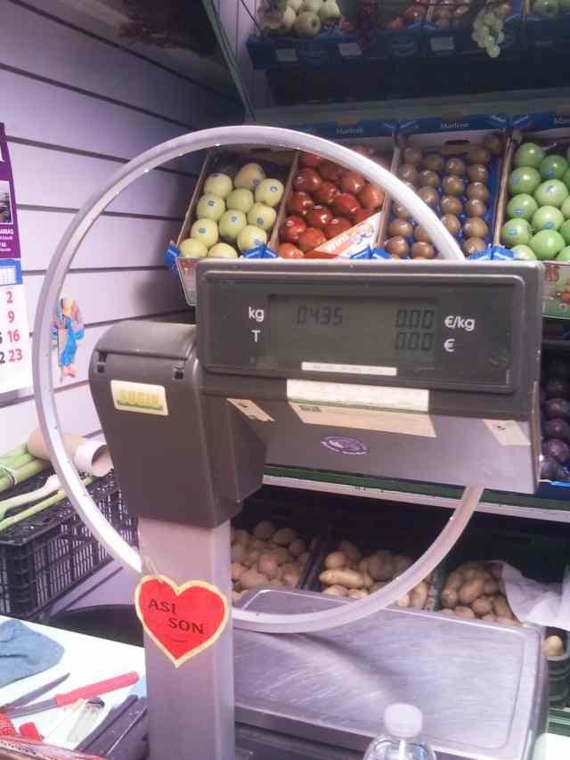

Cuanto pesa la llanta?
#1265217
Yo me apunto, de momento levantarlo del suelo y que sea estable, lo demás ya se andará.
De mi época con bicis creo debe estar sobre 1kg como mucho mucho, pero solo el aro con unos pocos radios pues baja bastante no es mala idea yo no habría usado una llanta pero si estas decidido adelante.
Primero los motores y para eso necesitamos saber el peso así que como no se las pulgadas de la llanta vete dándonos pesos y medidas.

La llanta que me pillé, por 6,30 €, es de 25 pulgadas, pero la puedo comprar más grande o más pequeña, según nuestras necesidades.
Ésta en concreto pesa,según la báscula de mi amigo el frutero :-), 435 gr y es de 25 pulgadas, 63,5 cm. según san google.
Y yo creo que poniendo en el centro una chapita de aluminio con 4 o a lo sumo 8 radios, el frame estará listo.

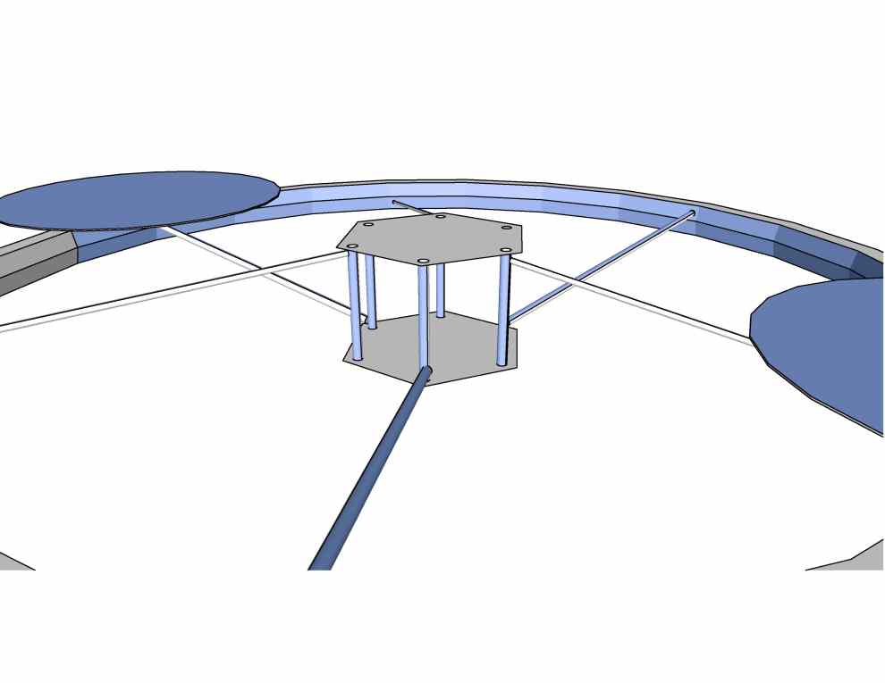

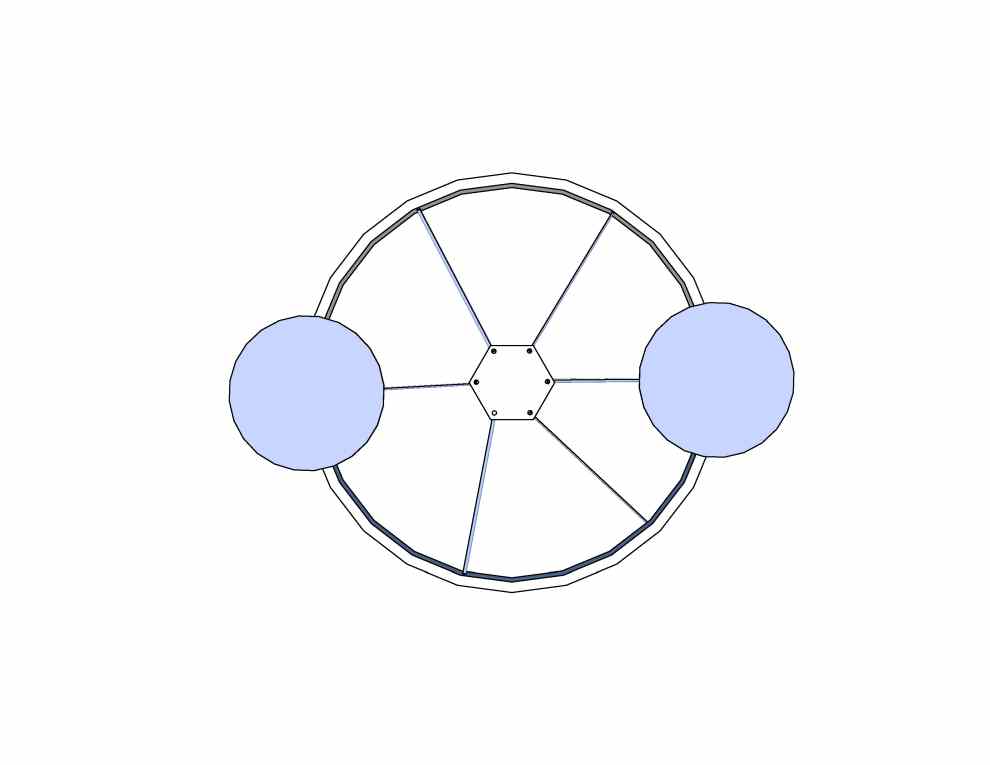

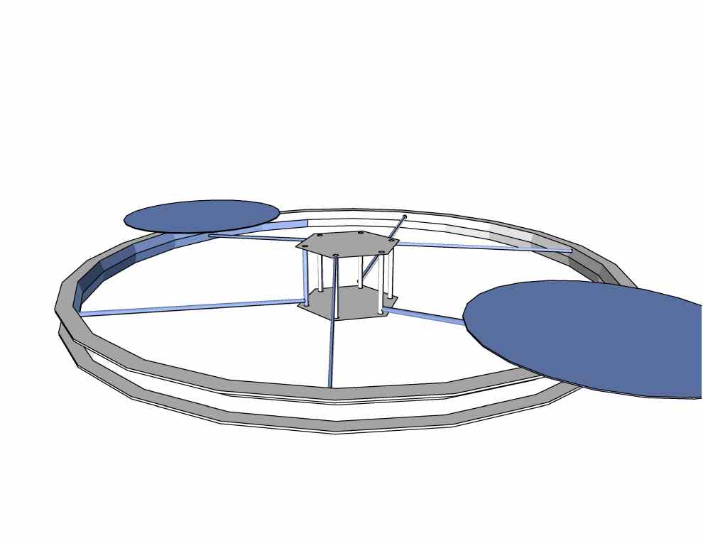

#1266012

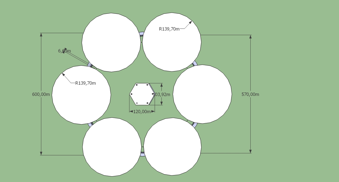

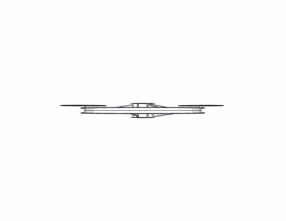

Otra vez muchas gracias por vuestra ayuda, y perdonad pero me he pasado el puente (el 28 en Andalucia es fiesta) metido en la cama, y entre semana con el trabajo...

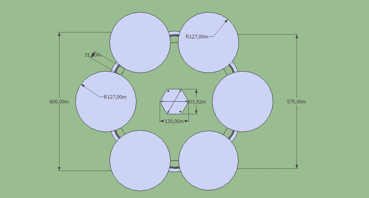

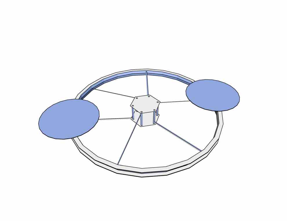

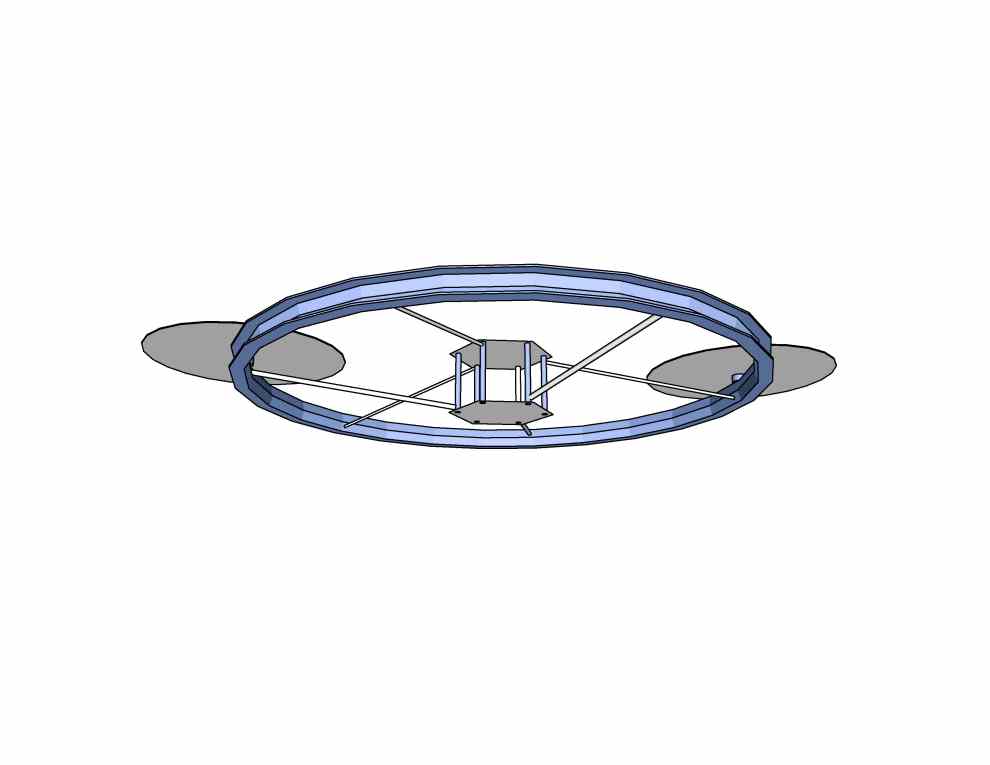

Os adjunto unos bocetos de lo que será nuestro ciclodrone
¿Qué os parece?
Necesito ya miso lista de la compra para saber cuanto me tengo que gastar!
No tengo ni idea de motores, palas, controladora, lipo...
Incluso la emisora necesito (aunque espero conseguir una de segunda mano apañá de precio gracias a vuestra ayuda)
¿Alguien mas se apunta al gabinete de sabios?
¿Seguimos?
#1266021
Seran la simulacion de dos helices Yeiro.
A ver, a primera vista la placa central debe ser mas grande bajo mi opinion
y la disposicion de los radios no me convence, para continuar con la filosofia
bicileta voladora, creo que deberian ser circulares.
Para hacer la lista de la compra necesitamos pesos de los componentes,despues
ya decidiremos que comprar.
Paciencia, que una vez gastada la pasta,gastada está y si nos equivocamos
no servirá de nada lo que compres.
Empecemos por la controladora, yo si no es con una Naza no me atrevo a nada.
Bastante complicado será que vuele y si tenemos que empezar peleando con una kk2
o algo similar esto puede ser un fracaso,asi que... Yeiro,tu que dices?
Salu2

Las placas centrales deberán ser de aluminio o alocubon (aluminio+resina+aluminio) separadas por 6 tornillos que a su vez sujetarían los radios, 3 arriba y 3 abajo
De que medida debería ser la placa del centro?
Cuando decís hélices de 10.5 u 11, que son medidas de..??
#1266028
Si, si precio es un problema podemos empezar por una Naza lite y más adelante añadirle gps o cambiarla por una Naza v2 Con Gps, respecto a los radios lo suyo serian 6 de cada bandeja, da igual si son rectos porque va a quedar todo sólido, la bandeja tiene que ser de unos 10 o mejor 15 cm de diámetro para que no tengas falta de espacio para los componentes.
Nos sería de ayuda que te marques un límite de presupuesto para saber que te podemos ir aconsejando sin salir del presupuesto, yo creo que unos 300€ siendo realista esta bien para empezar pero tu tienes la última palabra.
Pd: me esperaba un dibujo a boli y me sorprendió al ver el diseño por ordenador, eso demuestra que tienes ganas y es punto a tu favor para que esto funcione.
#1266030
Una cosa que se me olvidaba, procura que la parte alta de los motores y la base estén a la misma altura en el plano horizontal, así que no separes mucho las dos placas centrales más de lo necesario para que entre la controladora, cuidado con hacer las placas de aluminio porque pueden hacer de escudo con el receptor, deberás tener especial cuidado con la o las antenas receptoras que no toquen el chasis.
#1266031
Es la medida de la helice en pulgadas, de punta a punta de las palas.
Deberias calcular que helices caben repartiendo los seis motores en el circulo o sea
que distancia te queda entre cada eje una vez ubicados exactamente en el frame,esto lo
puedes ir haciendo en la llanta y marcandolo con maxima precision. Debes ser muy meticuloso
en la posicion de los motores.
Asi podemos empezar a calcular que tamaño de helice se podria montar como
maximo, para buscar motores y todo lo demas en base a estas medidas.
Ale que esto es gratis, metro rotulador y a medir...

Los motores que tengo mirados se mueven con helices 11x4.7 (Casi 28cm de diametro) con el tamaño de la llanta y poniendo los motores con las bancadas por fuera del aro de la llanta no le veo problema
#1266058
Pues lo acabo de dibujar, y creo que la cosa queda muy muy justita, no?
(Donde dice m. en el dibujo, en realidad son mm.)
Hay 6 mm. de margen entre pala y pala.
Una de dos, o cogemos un llanta más grande, o metemos palas mas pequeñas, verdad?
Me gustaría que el BICIDRONE pueda llegar a cuestas una buena cámara, así que los expertos diréis si merece la pena coger una llanta más grande o meter las palas de 10 pulgadas...
Os adjunto el dibujo de como quedarían las de 10 y 11 pulgadas
Con respecto al presupuesto, 300 € me parecería genial, pero me puedo gastar un poco más si con ese gasto extra estoy ganando en viabilidad del CICLODRONE y en calidad de los componentes. Además, necesito la emisora, claro!! Así que ya me diréis!
Y otra vez muchas gracias por la ayuda, sobre todo a los isleños, ¡¡ ésto marcha !!
Con Hélices 10 pulgadas
Con Hélices 11 pulgadas, MUY JUSTO!!
Última edición por Antonio RC el Jue, 06 Mar 2014 8:21, editado 2 veces en total.
