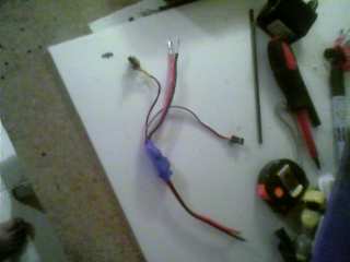

el variador es este, trae las dos bananas, el conector del servo, un interruptor eso por un lado y el otro lado los cables con la punta estañada, que lado es el del motor y el de las baterias? se estropea si se conecta al reves? la foto es un poco mala. y eso de prrogramarlo, que es, no se conecta directamente y ya esta???

Las bananas, para el motor, los estañados, para las baterias. Pero insisto, entra en el post de FALCON TUNNIN, tienes mas de 250 respuestas de gente que esta tuneando el Falcon. Yo no tengo ese modelo, y no se si con los motores que trae te valdra ese variador. Pregunta en ese post, está muy completo.

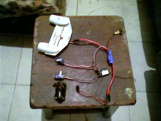

bueno, pues lo he montado, dos servos a los canales 2 y 4 para direccion y profundidad, y al canal 3 el variador, el interuptor del variador en posicion llamemosla 1, al conectar la bateria se ponen los motores en marcha, no responden al mando y los servos tampoco(los motores ya digo que si a tope pero sin control), cambio el interuptor de variador a posicion 2 y en esta posicion, siguen los motores igual que estaban, a toda leche y los servos si responden al mando direccion y profundidad, que estoy haciendo mal, pq los motores estan dando caña siempre y no responden al mando????

el variador tiene que ser programado, esto es, poner la palanca de acelerador a cero, y despues a tope. Tiene que dar unos pitidos que significan que esta listo en las dos posiciones. Yo tengo un easy ya montado, completo, pero aun no lo pude hacer volar por no tener fuente de alimentacion, que ya me estan haciendo de un pc, por lo tanto aun no cargue las baterias y aun no tengo programado el variador. El mio es un lipofly 25, y en las instrucciones es lo que pone, hay que programarlo, y responde por pitidos. Esto se hace principalmente para que no se ponga en marcha accidentalmente al conectar las baterias.

ok pero yo en el momento que conecto todo el invento a las vaterias, se ponen en marcha los motores, como si estubieran conectados directamente a las baterias, y no pita nada?????
