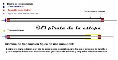

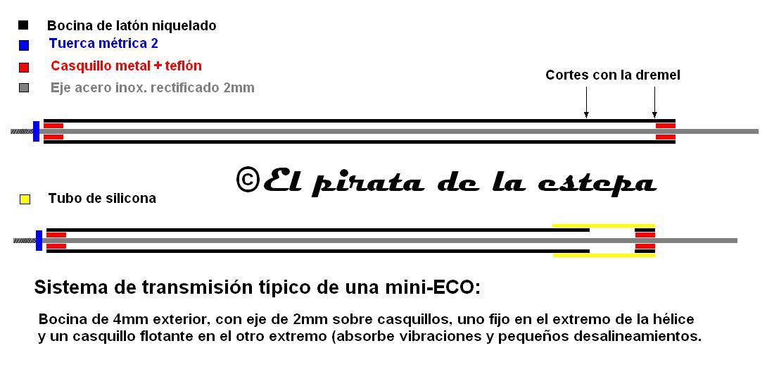

Eje rígido para una miniEco, pero que a los efectos de entender su esquema, es válido:
(con el permiso del pirata de la estepa, of course)

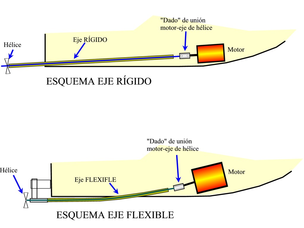

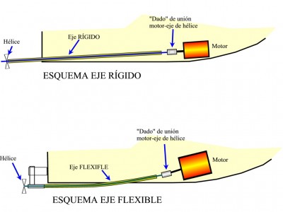

Esquema de dos tipos mas usados de ejes; Rígidos y Flexibles:
Bocina para eje rígido:
Bocina para eje flexible:

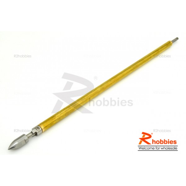

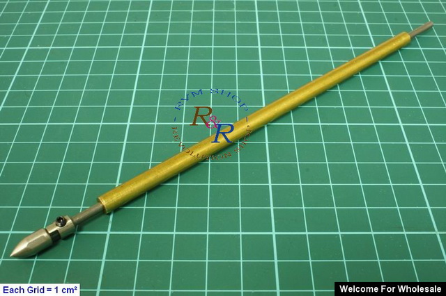

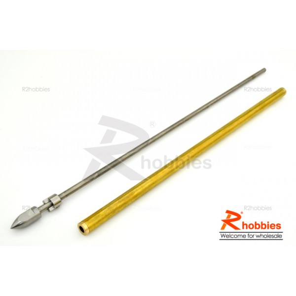

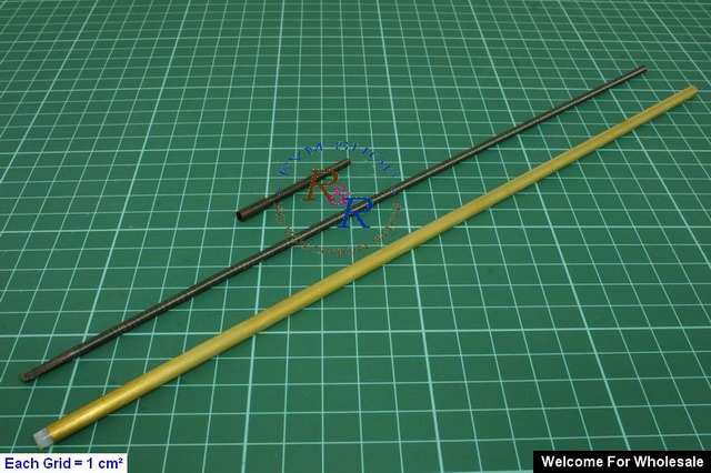

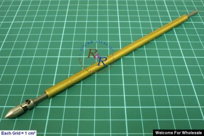

Esta, es una comercial que puedes encontrar en R2HOBBIES (tienda China):
Enlace a la tienda:
http://www.r2hobbies.com/rc-boat-4-0-x- ... -fork.html
En el caso de los ejes rígidos, no hace falta ninguna separación entre eje y bocina... pero en el caso de usar ejes flexibles, debe llevar siempre un tubo de teflón entre el eje flexible y el cuerpo de la bocina.
EN TODOS LOS CASOS, ES MUY IMPORTANTE MANTENER DEBIDAMENTE ENGRASADO TODO EL SISTEMA.
