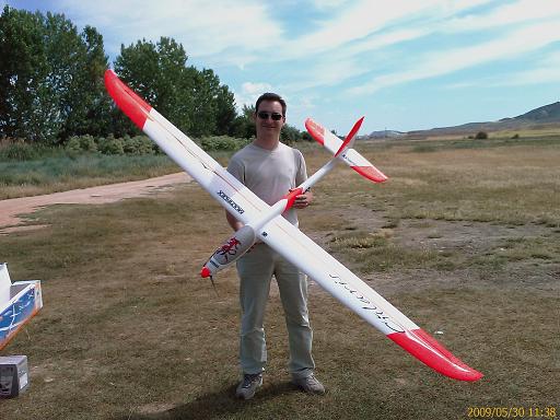

Por Daimmons
#843818
este finde he estado provando mi cularis y sigo diciendolo es fantastico la pena que me cambio el viento al n en el viso y tuve que volar con motor :roll:
pero llegaran dias mejores je,je
el refuerzo creo que sera mas que suficiente ya que le da un poco de mas elasticidad que meterle otras barras de carbono.
una foto.
En el club poniendo a punto para el primer vuelo
