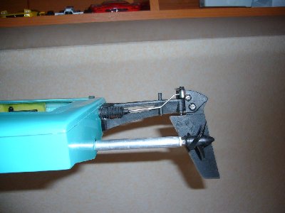

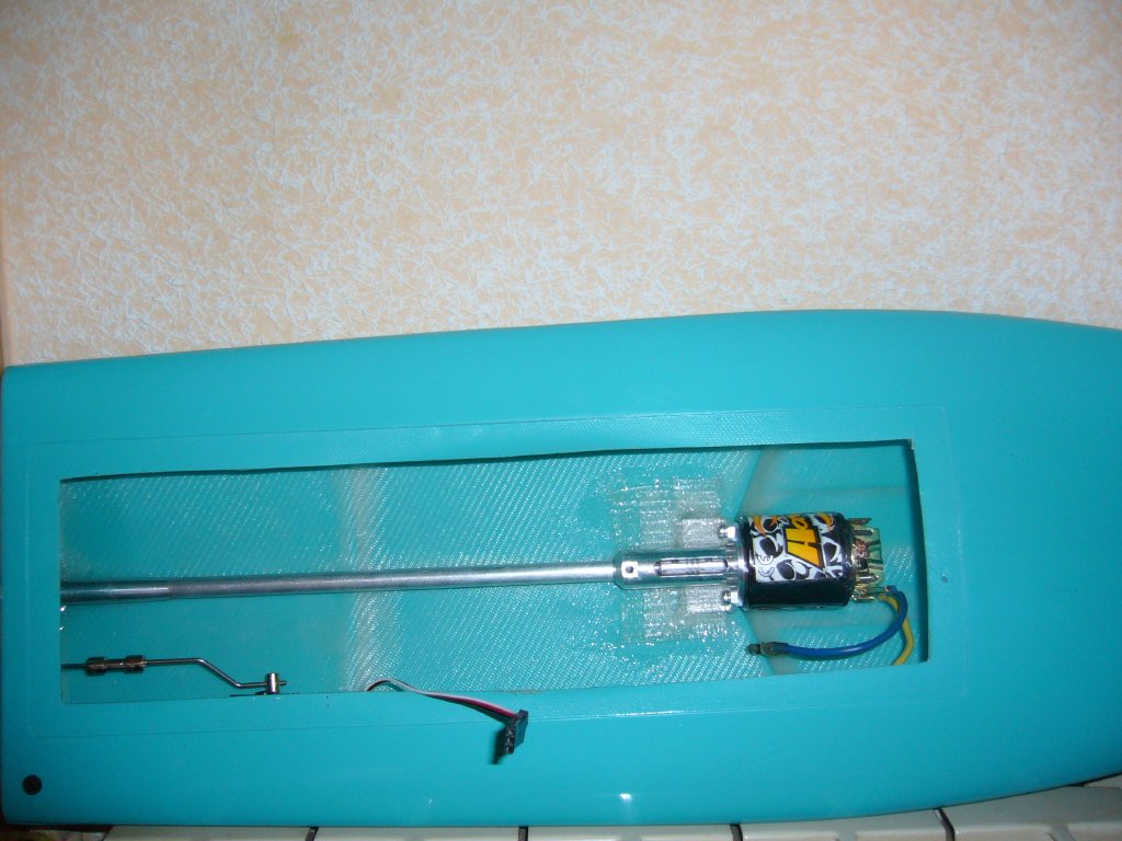

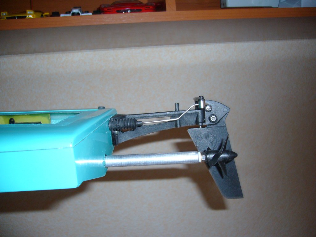

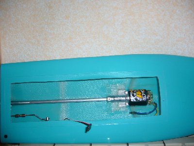

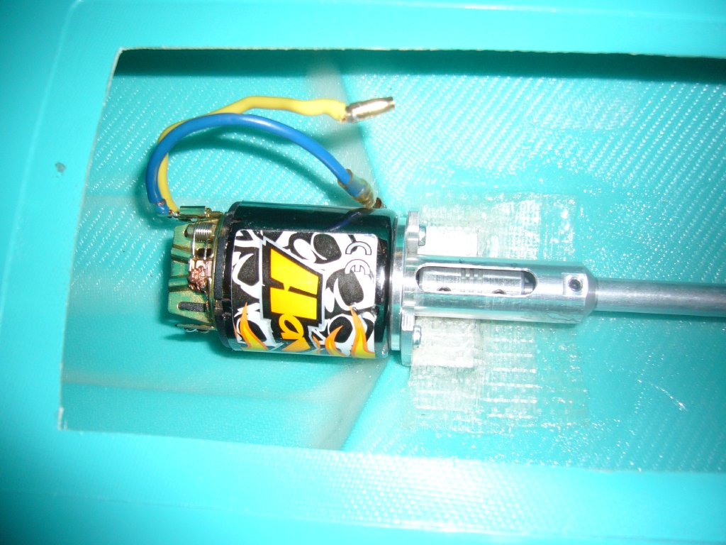

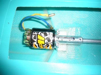

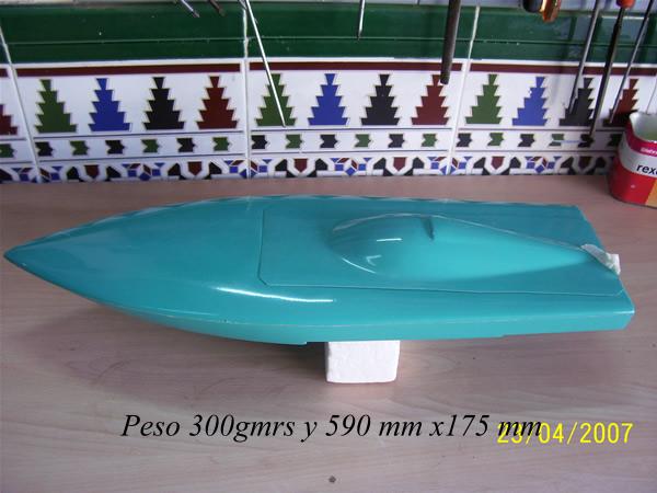

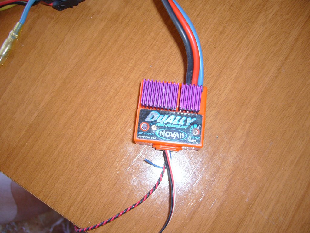

Bueno amigos aqui os pongo unas fotos para que opineis de como va el tema,el motor como veis un 15x2 y el variador un dually de 20 a 100 wat con limitador de amperaje,por lo demas como todo.
Comentar si estoy comentiendo algun error que no os parezca bien para un buen funcionamiento.
Mañana lo mismo la pruebo.

Hola Albatros:
Felicidades, bonito modelo te has pillado.
El montaje bien, muy bien elegida la posicion del motor.
En cuanto a la eleccion del motor....
Depende de que uso le vayas a dar al barco, si para competir o echar un buen ratillo:
Para competir:
No le pongas variador y metele un todo o nada.
Por experiencia propia en un casco casi identico, te puedo decir que en Costa ballena, me dio un resultado bastante malo por el motor, no andaba nada de nada, sin embargo, por eso mismo, no volque y quede en buen puesto, pero correr no corria nada., cuando yo daba una vuelta, los demas dieron tres.
Ese motor se te queda corto, y yo llevaba una helice muy pequeña y mala, cuando coloque una helice de las de verdad, graupner de 36, fue aun peor.
El eje a mi parecer, creo que lo has sacado demasiado, muy bien respecto a que se ve bastante alienado con la quilla y apenas tiene angulo, pero demasiada distancia del espejo de popa a la helice.
Tambien deberias de haberlo bajado al maximo, es decir en el mismo vertice de la V que hace el casco, lo que te habria complicado la union del motor con el eje, pero la helice iria mas sumergida, ventaja, podras poner una helice mas grande.
Para pasar un buen rato:
Perfecta, me gusta mucho sobre todo la union eje motor, al estar alineado con el eje, apenas te deberian salir vibraciones.
En cualquiera de los dos casos, es mi opinion,Felicidades por el modelo y que te de muchas alegrias.

Gracias Sergio por contestar y darme esperanzas para que siga con el hobby,decirte que he estado siguiendo los pasos segun link http://www.rc-racezone.de/.
Te comento tengo varias helices para probar la de la foto es una 42 de la serie K,que no se que tal ira ya comentare,respecto aal motor ya no se a quien hacer caso pues unos dicen que bien otros que no,creo que con el rodaje uno ira aprendiendo de todos y uno mismo.Lo de haber pegado mas la bocina al espejo la podia haber pegado como 2 mm mas pues si no ya se salia aunque en la foto parezca que esta alejada.
La bocina esta sacada unos 7 cm cuando segun el link que te comento puede variar de 6 a 7cm,pero bueno con dar un golpecito creo que en un momento dado la puedo despegar y cortar.
P.D Veo que no hace falta despegar la bocina con sacar el eje cortar si hace falta y poner de nuevo el rodamiento.
Muchas gracias y ya te comentare que tal me ha ido.
