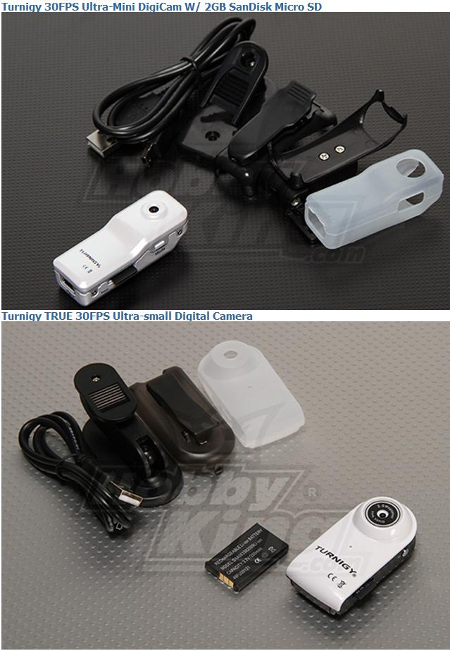

Sí... yo ví la nueva ayer; habrá que ver las características de la nueva y compararlas con las de las nuestras (aunque en un principio paracen las mismas).
De momento, y "a bote pronto", he visto que la nueva viene con LiPo.
Por sata3
#917671
Yo tengo la anterior y estoy muy contento y me quiero pillar otra lo que no se si piyarme otra vez la misma o la nueva ¿sabeis como es?
Por xyz0k
#917722
Yo compraría de nuevo la anterior. Más que nada, porque la nueva viene con li-po y eso presenta un problema. Ya que se ha dado en más de una ocasión que explotaba la cámara por la batería. Además que no se puede descargar al máximo... y eso presenta otro problema, porque no sabes lo que te queda...

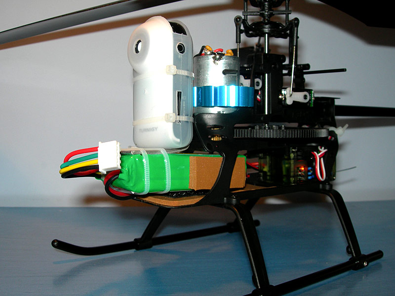

Creo que te va a meter muchas vibraciones, a no ser que le pongas algo entre medias. Como un poco de corcho, para que absorba
Por nineu
#922997
xyz0k escribió:Creo que te va a meter muchas vibraciones, a no ser que le pongas algo entre medias. Como un poco de corcho, para que absorba
Buenas!!
Si, es una cosa que necesito probar... La propia bateria donde va amarrada la pieza que aguanta la camara lleva varias tiras de una goma tipo a los burletes de las puertas para que encaje bien, esperaba que absorviera algo, si aun asi trasmite muchas vibraciones probare a ponerle mas a la rpopia camara tambien.
Gracias por el apunte Xyz0k, un saludo!!
