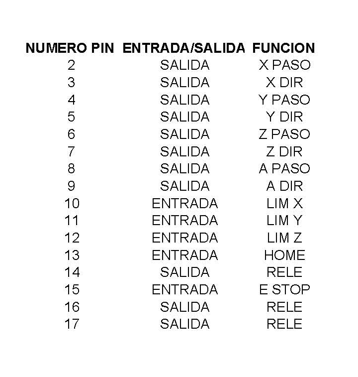

a ver.. solo debo configurar los pines de la pestaña motor outputs? o tengo que configurar alguna salida más en Mach para que los motores se muevan?
los pines de la controladora son los siguientes:

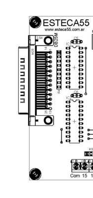

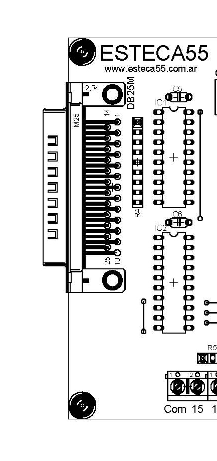

creo que ya se donde falla todo, que la conexion de pines entre pc y controladora no es la misma, me gustaria confirmacion pero temo que tendre que construir un cable propio
el puerto paralelo del pc:
paralelo pc.jpg (8.19 KiB) Visto 1280 veces
y la controladora que veo que lleva los pines cambiados
Por dedalo1111
#1019175
Negativo Sesa, el circuito de Steka es un puerto paralelo "tal cual"... puede darte confusión quizas el orientarte si estas mirando desde el lado de cables o el lado de conector.... pero descarta eso, es un LPT.
Si puedes revisar el cable, hay que cables que no "cablean" todos los pines... o puede que tengas un cable de RS232 que usa el mismo conector DB25, pero internamente los cables van cruzados. El pin1 debe ir al pin1 .... y así hasta el 25.
