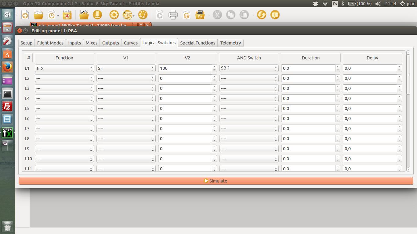

#1344996
hola Juan: muchas gracias por responder pero no lo consigo, lo mismo no me exprese bien.
en mi caso tengo el stick de tres posiciones en SB,
↑SF y ↑SB fase de vuelo 1
↑SF y -SB fase de vuelo 2
↑SF y ↓SB fase de vuelo 3
↓SF y ↓SB fase de vuelo 4
↓SF y -SB fase de vuelo 5
↓SF y ↑SB fase de vuelo 6
asi configurado tengo 6 posiciones pero, no se poner voz a la fase 5 y 6, me repite las que tiene
Por juan-
#1344998
Tu sabrás para que quieres 6 fases de vuelo, te explico como crear un switch lógico:
Para la fase 6 tu tienes ↓SF y ↑SB a eso le vamos a llamar switch lógico L1 de la siguiente manera:
Y en la pantalla de funciones especiales te aparecerá L1 para asignarle un sonido.
Por cortijo
#1345001
lo hice asi que es como me pusiste en el anterior post pero, no me da opcion de poner nombre a las dos que me faltan. En realidad no son fases de vuelo, son modos de vuelo en la pixhawk. Me gusta volverme un poco loco haciendo pruebas, lo malo es que vuelvo locos a los demas tambien, jejje. Habia conseguido poner sonidos desde opentx, sin emisora, pero ya no se que hice que ahora no me aparecen por ningun lado, ya puse la carpeta .es en todos los sitios pero nada.
