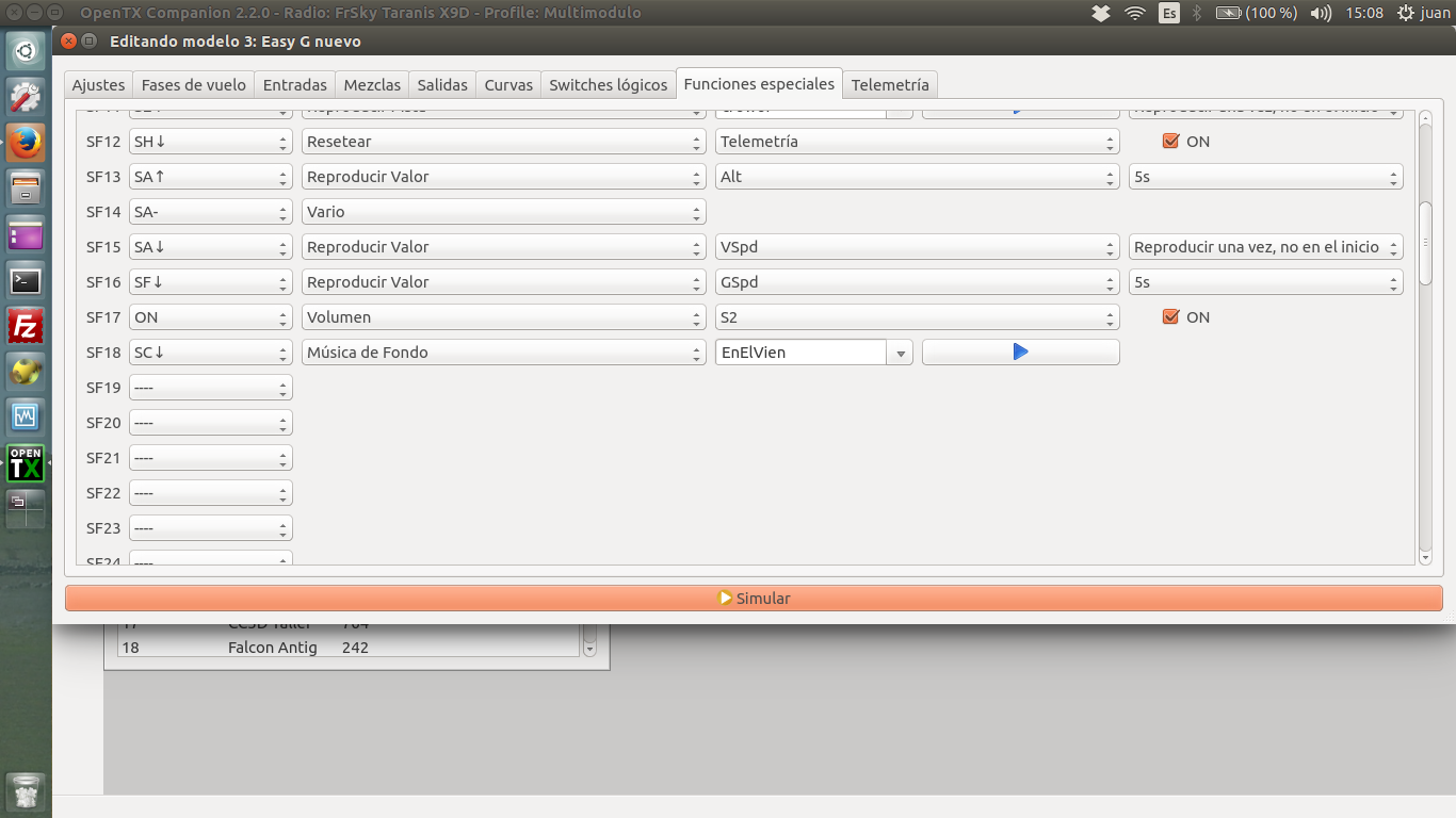

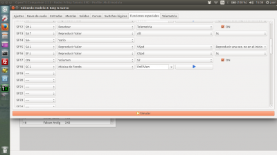

Preguntas sobre telemetría, en concreto sobre el altímetro
1) Cuando le dices que te "cante" la altura del modelo (Play value - Alt) ¿Os dice como unidades "miliamperios por hora" en vez de "metros"? La medida la dice bien, pero no las unidades
2) Sobre la función "variómetro". ¿Qué valor pedís que os "cante"? Alt+, Alt-, etc.
Gracias por adelantado

#1374966
Fernando Hernández escribió:Hola
Contestado algo similar en la primer post de la pagina 35, copio y pego
juan jose boullosa escribió:
Alguien ha solucionado cuando el altímetro esta funcionando canta los datos como grados en vez de metros
Es facil, en la microsd te vas a la carpeta sounds, es, system y el fichero 0126.wav es metros y el 0127.wav es grados , por lo tanto yo renombraria el 0127 a 0127A, y copiaria y volveria a pegar el 0126.wav en la misma carpeta, te aparecera como 0126 (copia).wav o algo asi, renombras ese fichero como 0127.wav y listo, eso si, si por casualidad tuvieras que usar algo que de verdad fueran grados te dira metros.
Otra solucion es crear tu un fichero de voz, llamarlo 0127.wav y sustituir el de la tarjeta por ese.
Yo me he creado muchas funciones con mi voz, la grabo con un microfono y despues la recorto al tiempo justo y la guardo como wav, aunque el wav tiene que tener unas caracteristicas concretas de compresion, frecuencia etc, que de memoria no recuerdo y en este ordenador no lo tengo.
Un Saludo
Ya sabes lo que tienes que buscar y hacer

#1375084
Hola
La solución es como habéis descrito anteriormente:
Archivo 0126.Wav son "metros"
Archivo 0130.Wav son "miliamperios por hora"
Se renombra el archivo 0130.Wav por 0130A.Wav y el archivo 0126.Wav por 0130.Wav
