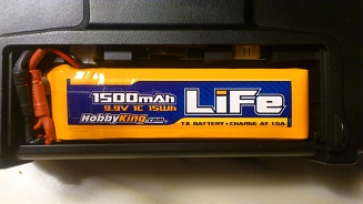

Mas cosas:
La batería que uso yo, una LiFE de 1500mAh de 1C, de HK
Por cierto aclarar el tema sobre los C y los mAh de las baterías.
mAh, es una medida de la capacidad de almacenamiento de energía la batería, en este caso si conectamos un aparato que consume 1'5Amperios=1500mA la batería nos duraría una hora.
C, es una medida de la capacidad de descarga que tiene una batería, en este caso la batería soporta un máximo de 1'5A de descarga, para la emisora de sobra ya que su consumo es de 260mA según especificaciones.
Da absolutamente igual que le conectemos una batería de 20C o 40C, que si fuesen de 1500mAh tendrían unas capacidades de 30A y 60A que serian las adecuadas para motores con ese consumo, nuestra emisora seguirá consumiendo sus 260mA y no le pasara nada, nos lo pasara a nuestro bolsillo ya que pagaremos por una batería normalmente mas cara que no necesitamos.
Recordad la descarga dependen del dispositivo que se conecte a la batería y no de esta.
