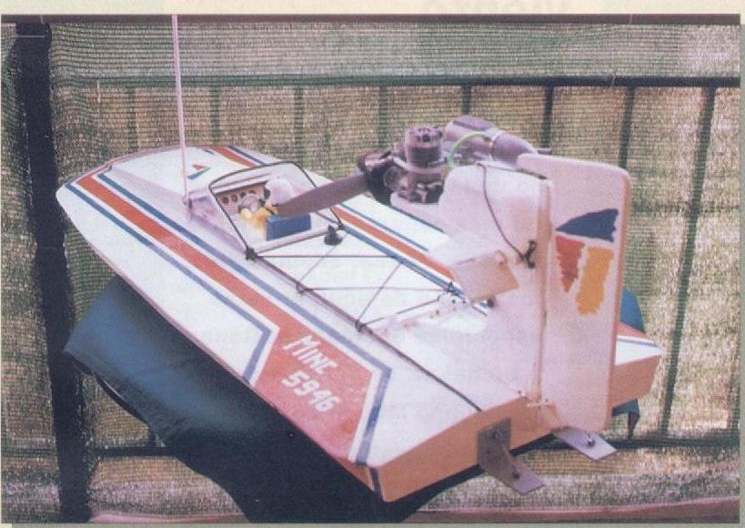

Por Carlos González
#127902
Hola a todos, os cuelgo la mia, que es peor que la de oski22. Por cierto, enhorabuena por tu lancha. Saludos

Por troniko
#130013
hola carlos, ahora que me vuelvo a fijar en la foto de tu hidro que hace tiempo ya t pedí ayuda sobre la construcción las modificaciones que se aprecian en la foto con que propositó están echas?
gracias
salu2
Por Carlos González
#130444
Troniko: como bien ha observado y dicho Juan Ruiz, lo pues con esa intención, es decir, los estabilizadores graduables inferiores de popa se ponen para contrarrestar el par motor y evitar el levantamiento de la lancha a marchas altas. Los estabilizadores superiores para pegar el casco al agua.
El resultado ni bueno ni malo ni todo lo contrario, ya que la lancha tiene más peso de lo normal y aunque se desliza bien, no se despega del agua ni loco, y eso que le pongo un OS LA 46.
Un saludo. Carlos
