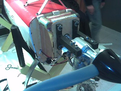

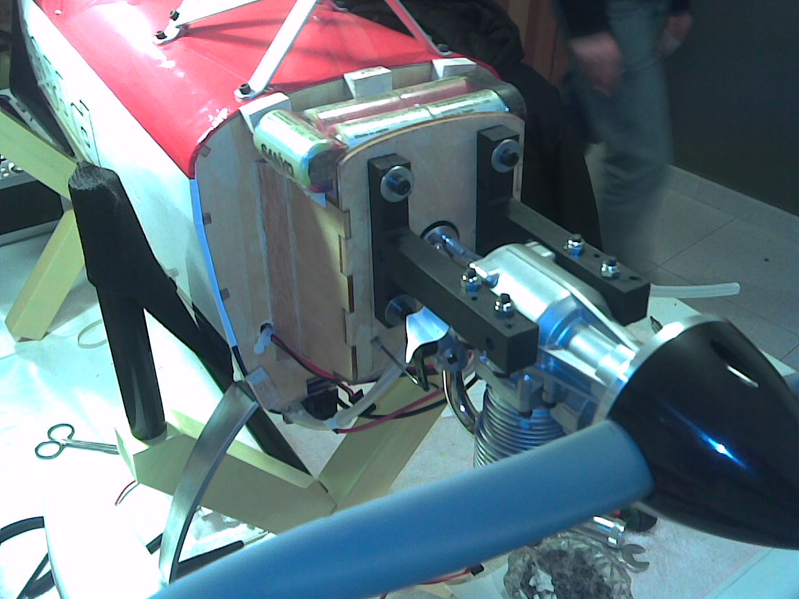

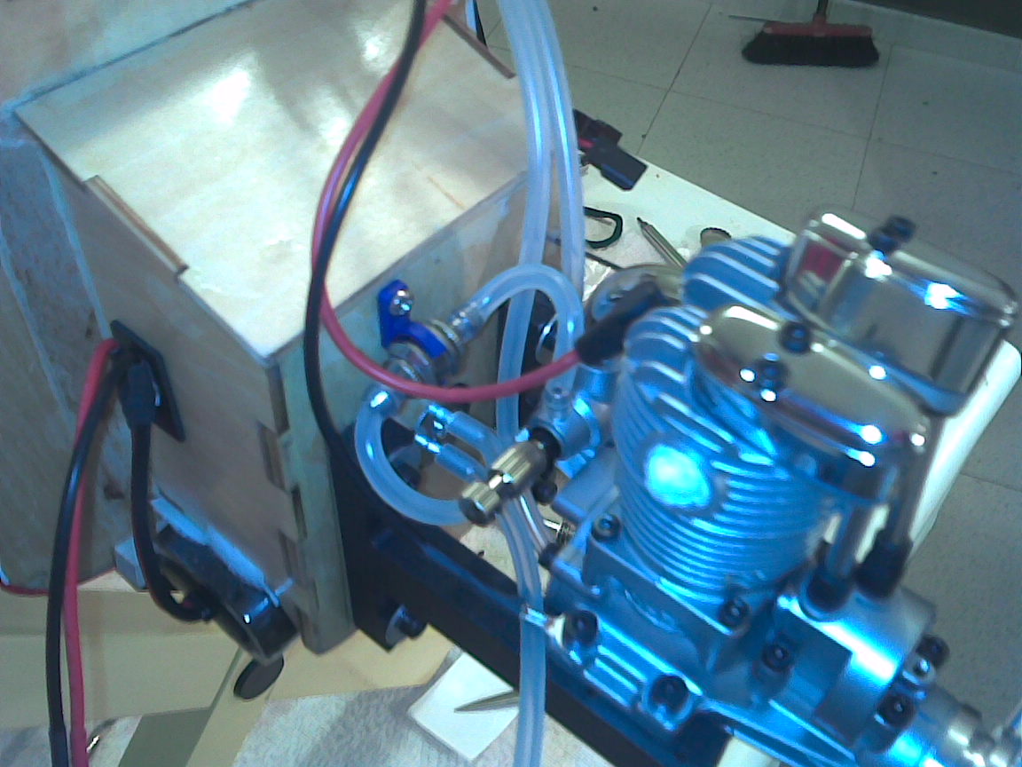

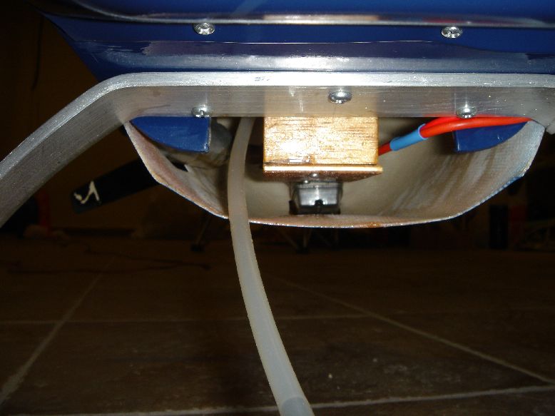

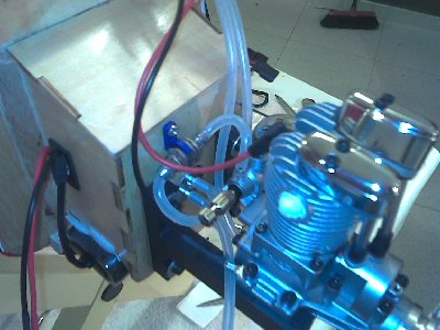

Ahora luego te coloraré una fotico, del cajoncillo que hice bajo el motor, para el alojamiento de las baterias.

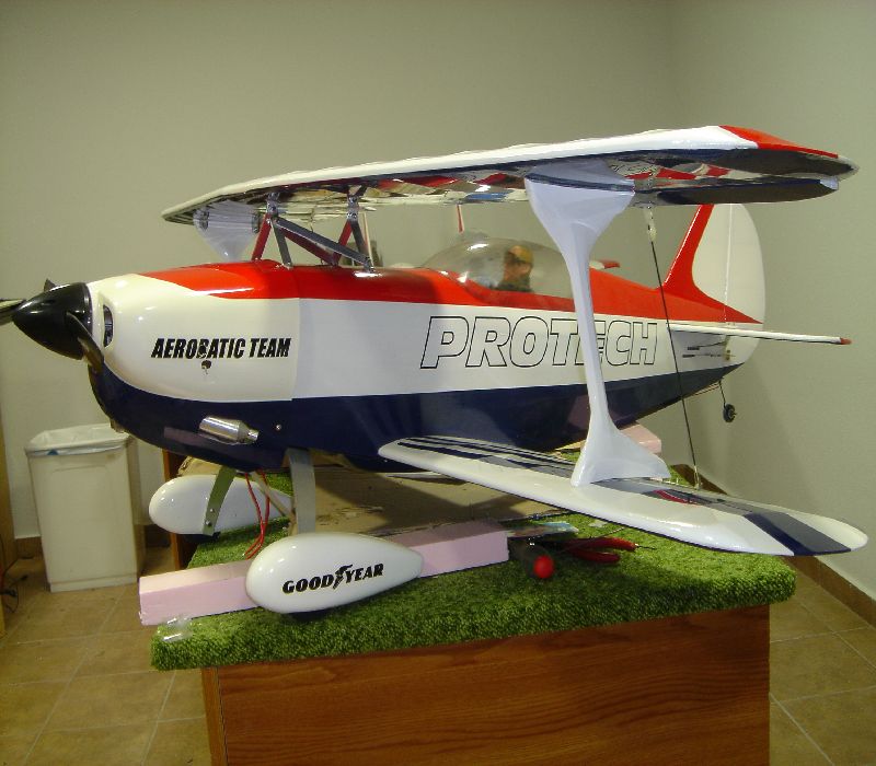

Y otras de este fin de semana con el cacharro en vuelo, la verdad es que estamos a lunes y ya tengo ganas de pegarle un par de vuelecito más.

Pon la foto que me comentas de la caja para la bateria en el morro, porque yo tendre que hacer algo parecido, mi motor pesa menos que el tuyo casi 100g. osea que aparte de la bateria tendre que poner algo de plomo, cosa que no me gusta mucho, pero bueno.

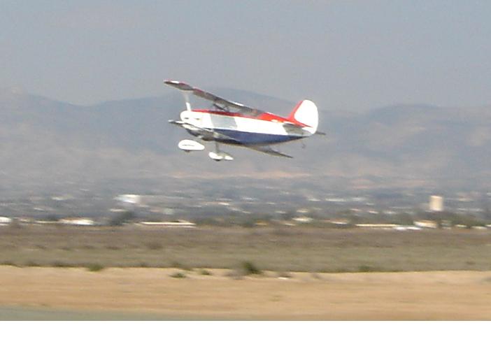

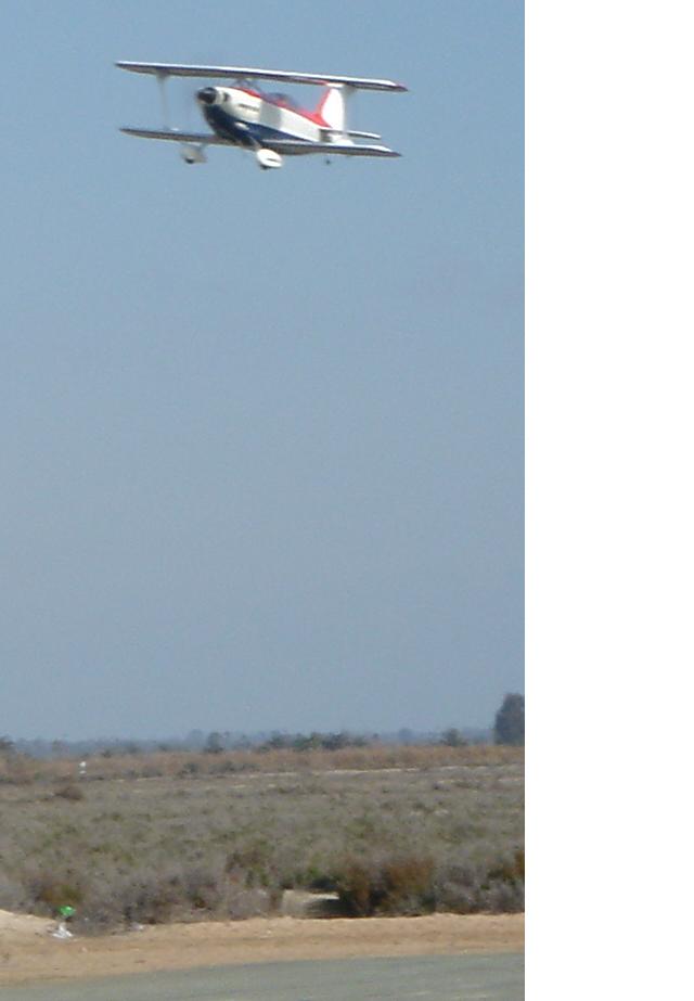

Ahi van esas fotos del Domingo.
El fotografo se ha repetido un poco, pero esto es lo que hay,
otro fin de semana trataremos de hacerlo mejor.

Hola Charly:
Un poco tarde pero ahi va.

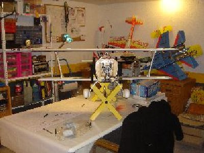

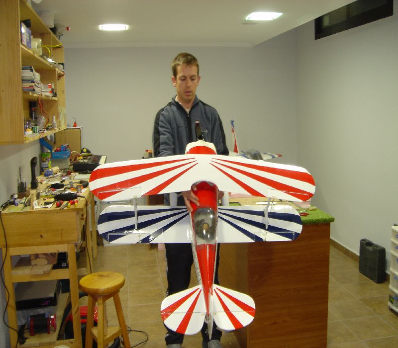

Visto que Joaquin no aparece os pongo el Email que le he mandado, para ver si me podeis ayudar. ¡¡¡Ya se reducir fotos!!!

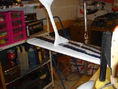

Hola Joaquin
He intentado ponerlo en miliamperios pero las fotos son demasiado grandes.
Tengo una duda muy importante, que tiene que ver con el montaje de las alas.
Empiezo a contarte, segun veo tus fotos las partes que unen las dos alas parece que en tu modelo estan perpendiculares a las alas, segun pone el manual tienen algo de inclinacion, pero hay viene mi duda, a ti y al manual la chapita que se pega en el ala queda por la parte de dentro del ala si embargo a mi para que la parte que une las dos alas quede con algo de inclinacion la chapita queda por fuera (La pieza blanca viene cortada con la inclinacion justa para que quede inclinada)
En una de tus fotos incluso me parece que no te coincide bien con el ala en la parte de arriba, te pongo tu foto.
Te pongo unas fotos para que lo veas, unas tuyas y otras mias para que veas la diferencia, esta todo superpuesto todavia no he pegado las piezas en la alas, hasta esperar que me contestes
Carlos Perez
Deciros que todo me coincide perfectamente, pero viendo las fotos de Joaquin no se si lo he hecho bien.
Espero una contestacion,
Carlos Perez
Aqui se aprecia como estan rectas
Aqui se ve como a ti la chapita para unir las alas queda por dentro y como parece que no coincide con la parte de arriba del ala
la mia con la chapita por fuera
Aqui se aprecia como quedan inclinadas
Chapitas por fuera

En esta ultima foto, realmente se ve un efecto raro, debido a la profundidad de campo, y a la reduccion de la foto que no es proporcional, sino mas estrecha en horizontal que en vertical.
Las piezas blancas estan inclinadas eso no puede variar, pues el ala viene ya con los agujeros para las capitas.

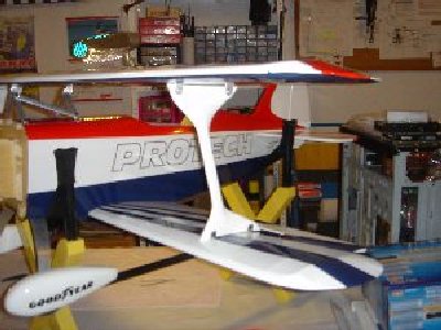

Bueno todos los estrenos tienen sus mas y sus menos y este no iva a ser menos. El avión sale perfecto, no hace falta trimar nada, lo que le noto es un poco pesado de la cola, cosa arreglo en el segundo vuelo. El avion despega en nada, el motor tira una burrada, pero ahora vienen los problemas, que haber si me podeis ayudar:
El problema viene cuando paro el motor, se encharca de gasolina y no soy capaz de arrancarlo si no cierro la aguja lo vacio de combustible la vuelvo abrir y a la primera arranca. Creo que puede ser debido a que el carburador queda mas bajo que la salida de gasolina del deposito al carburador y hace que se llene el carburador de gasolina,
¿como puedo solucionarlo?
Os pongo una foto, en la que podeis ver como el carburador esta mas abajo que las salidas de gasolina del deposito, el avion esta dado la vuelta.
Carlos Perez
Esta foto es con el avion derecho, se aprecia el carburador mas abajo
Con el avion en invertido

#211566
Lo podrás solucionar poniendo el eje del depósito en linea con el carburador. Levanta un poco el deposito con gomaespuma y verás como se soluciona :D
