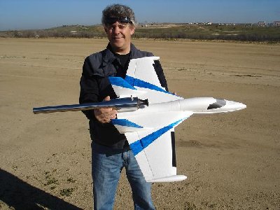

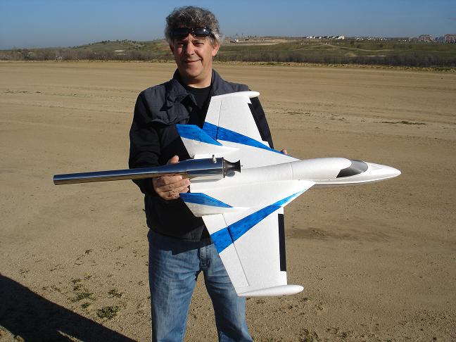

veo el avión muy pequeño para ese motor, no??? además en los despegues la cola tacará el suelo todo el rato.
Tendrás que cubrir todo la superficie superior del avión, en las cercanías del avión con chapa de aluminio, a ser posible flotante, y sinó con aluminio en cinta.
Manolo, esa tobera la has realizado con torno, no??? la forma que tiene a la derecha, donde se une a la cámara de combustión tiene toda la pinta de ser mecanizada. Hacerlo en chapa sería complicado. ¿Cómo haces para qeu en un tubo tan largo puedas hacer paredes delgadas? Mi experiencia es que cuando metes la cuchilla por la mitad del tubo, éste flexa hacia atrás

He de reconocer que me gusta la idea.....
Sabía que eso se utiliza para doblar los tubos de las motos por ejemplo y cosas similares, pero no lo había relacionado para mecanizar la tobera... La gente que conozco que la ha construido así, le daba unas pasadas suuuper finas, poco a poco, y con una mano apretaban el lado contrario del tubo para compensar la fuerza de corte

hola a todos, bueno, me parece mucho motor para ese avion. ese es un silverjet, y empuja algo menos de de 2 kg... pero esta bien para el comienzo.
solo tenes que aislar bien la zona donde se puede quemar... despues no hay mayores problemas.. el pulso en aire no esta muy rojo..

Manolo, espero que esa "Maravilla" la pruebes bien antes, ten en cuenta que en el encuentro habra ancianos como que no podemos correr.

Esco,acuerdate de desalojar la zona de vuelo si Manolo lleva un pulsoreactor en el encuentro,almenos 20km. a la redonda. :lol:

¿Como de grande es el Pulso y el avion?. :?
