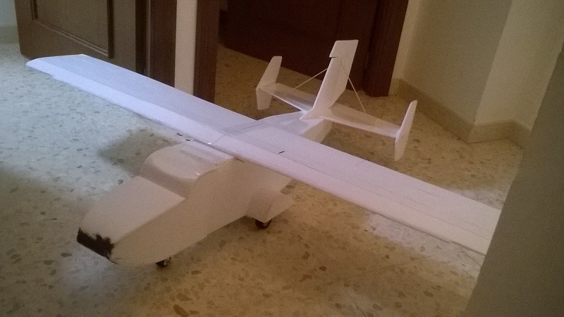

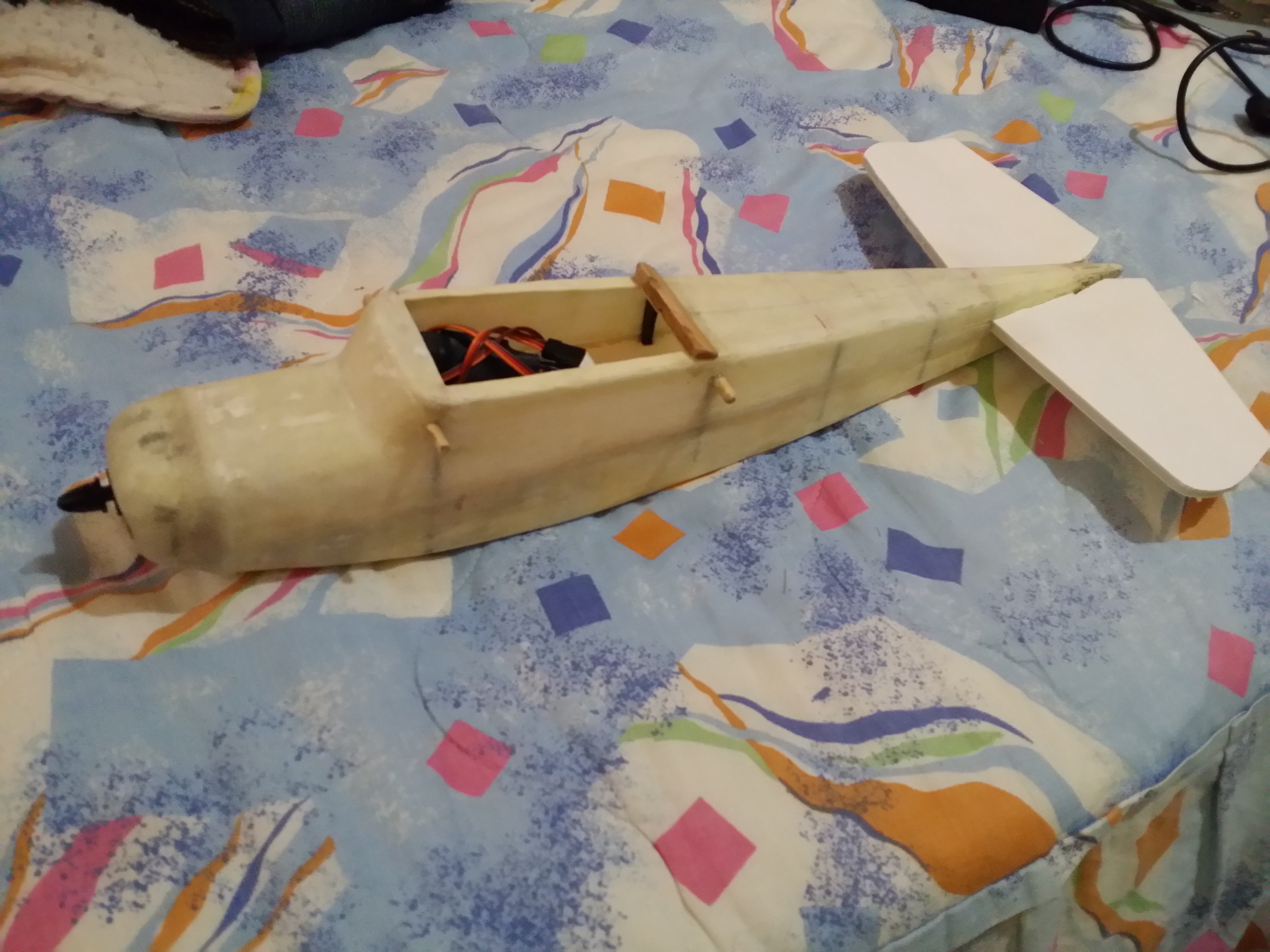

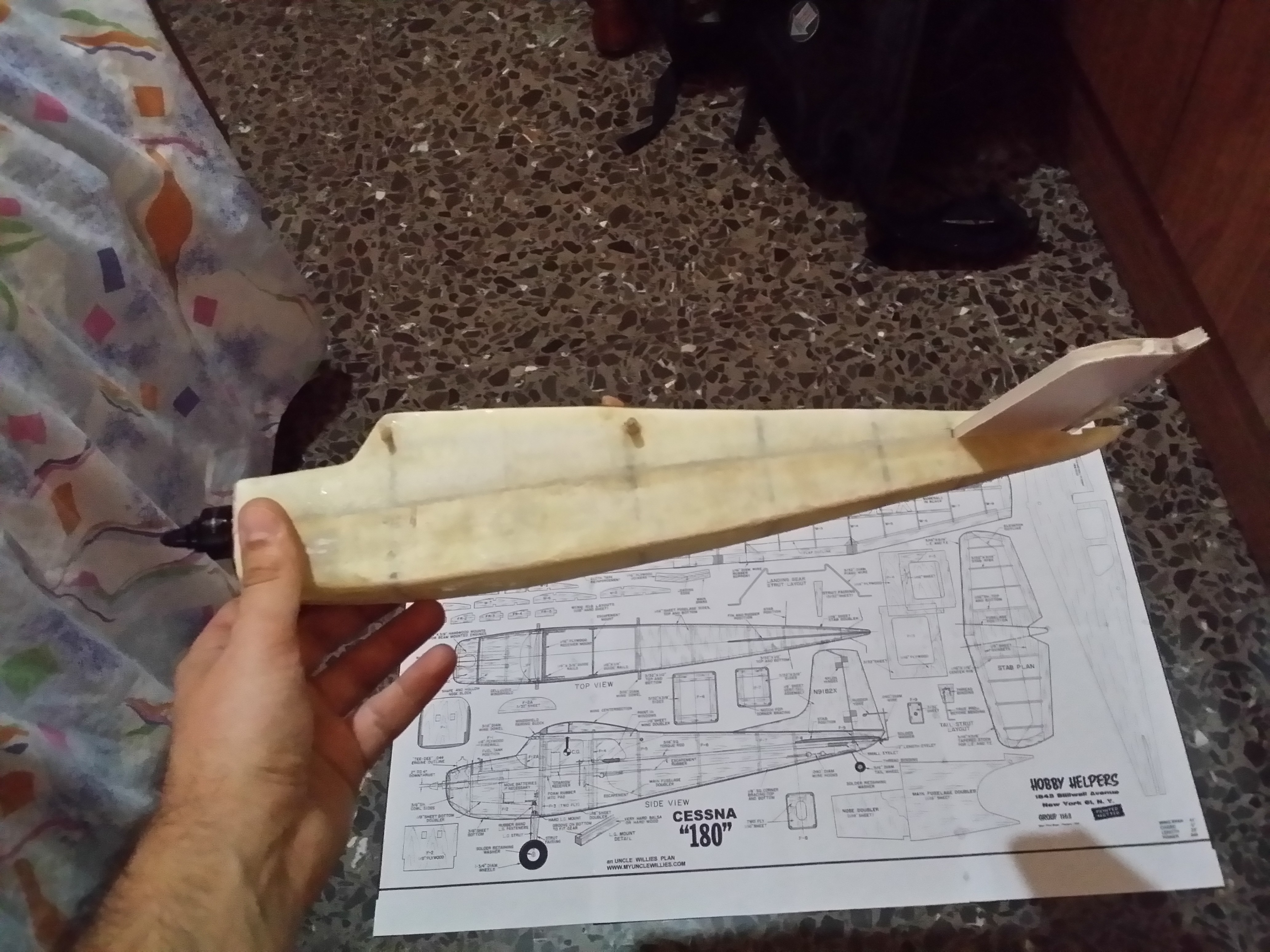

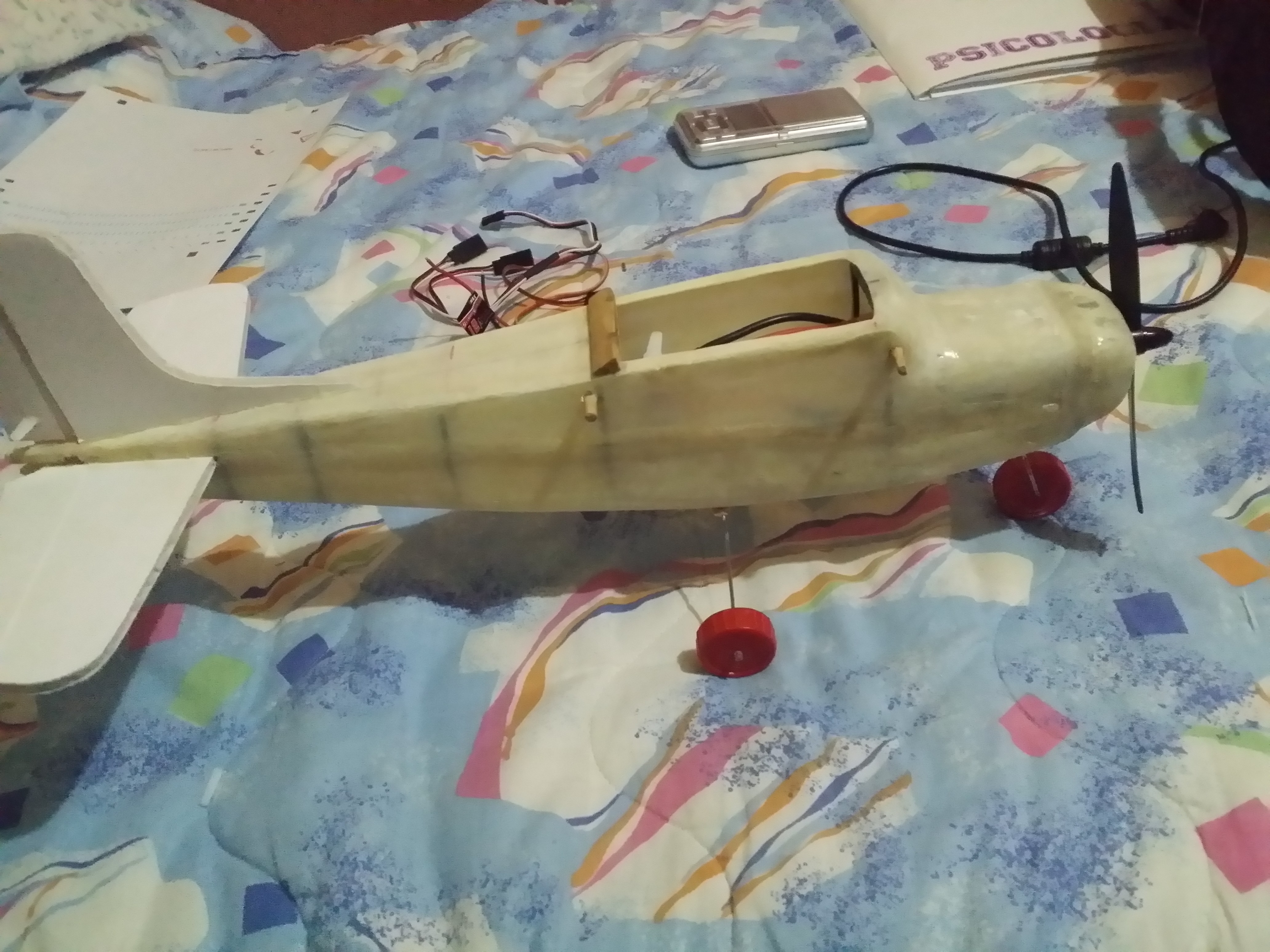

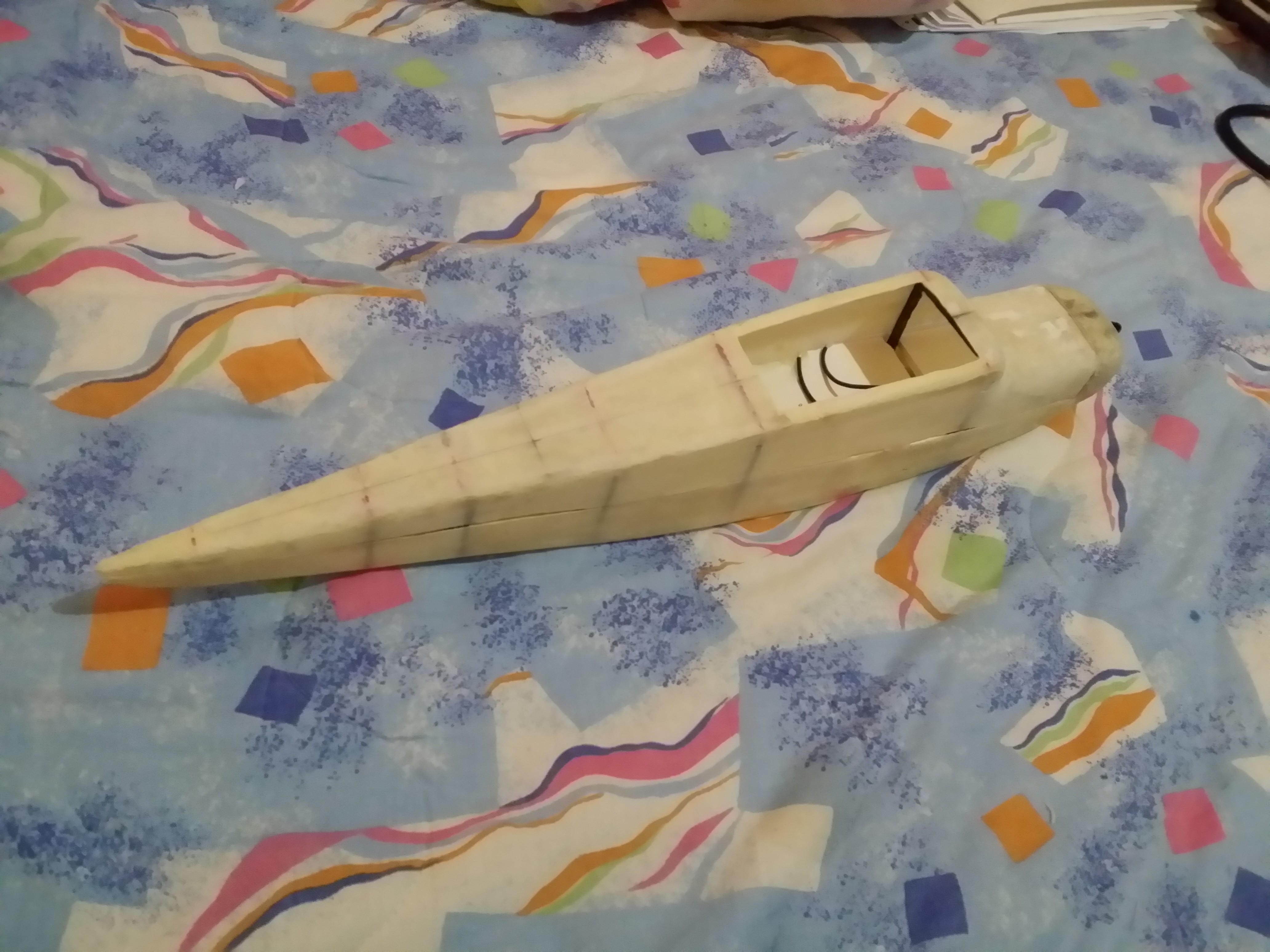

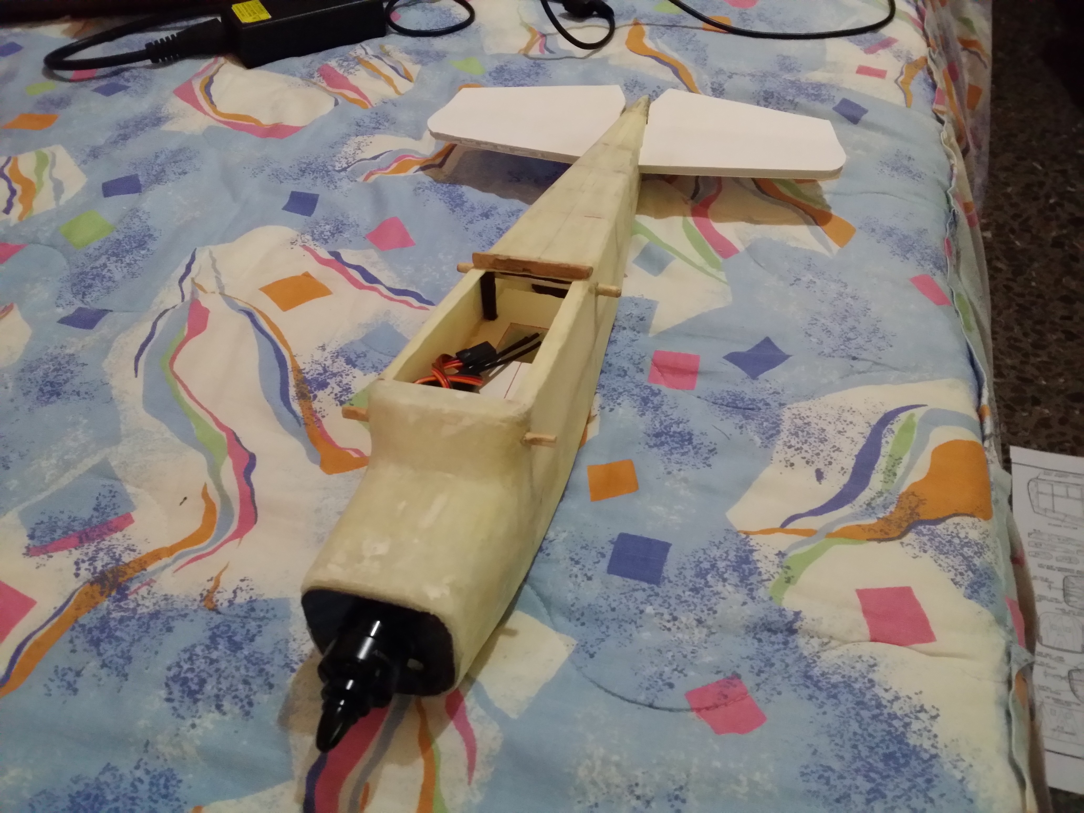

Como me lo han pedido les traigo algunas imágenes del chiquitín. Fuselaje de fibra de vidrio de tipo velo (densidad más fina que se encuentre) y resina epoxi, bancada de fibra de carbono de 1.5mm, costillas de plástico. Por último, ala y estabilizadores de cartón pluma.
Estoy por replicar el fuselaje en deprón hasta que me acostumbre al avión, prefiero sustos con deprón o carton pluma que con fibra debido a los tiempos de fabricación y el trabajo que requiere la fibra.
PD: no me sean muy perfeccionistas que para ser el primero que realizo no creo que esté quedando tan mal :D

SI SEÑOR ¡¡¡ tiene buena pinta .... te lo estas currando eh?.. :wink:
Las alas de igual manera ? o le metes al depron..?.
saludos. :wink:

jaja gracias, su trabajo lleva pero siendo tan pequeño no cuesta tanto. Las alas de deprón, para mantener a raya el peso :wink: ¿como doblas el deprón en la zona del borde de ataque para que no se parta? ¿marcas por donde vas a doblar haciendo un surco y pones cinta por el lado que queda hacia el exterior?

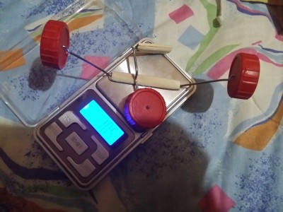

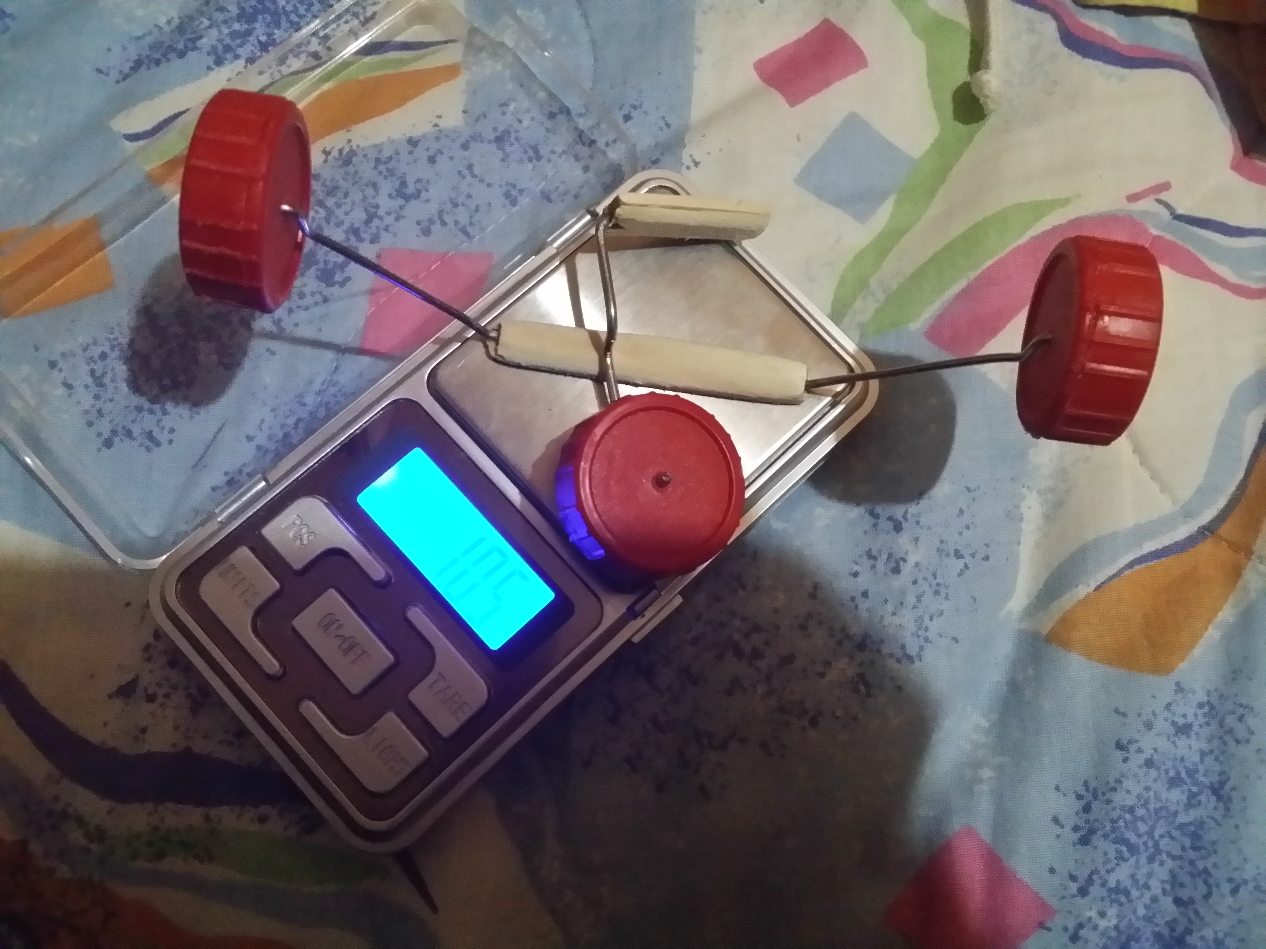

muchas gracias por los datos, aquí seguimos con el avioncito. Les muestro el tren de aterrizaje casero, por supuesto, por si a alguien pudiera interesarle
Es una lástima que apenas se vea el peso pero la pesa marca 10.5g

Iniciado escribió:Pues si que esta quedando guapito.A ver si lo vemos volar pronto.
Lo que no se es como sujetas ese tren para que no se desplace hacia atras al aterrizar.
Eso espero yo también!
Va pegado a la madera de palo de helado que se ve en las imágenes y, a su vez, al fuselaje, en este caso con cianocrilato. (La Gotita de toda la vida)
Esto podría traer graves consecuencias al fuse durante un aporrizaje pues podría fracturarlo pero ya vamos viendo

Danipsi .... estoy viendo que no veo por ningun lado por donde vas a dejar la lipo,imagino que la introduces por arriba del fuselaje.... recuerda que es fundamental tener claro primero donde va a ir el centro de gravedad. Enga que Ya te queda na y menos....

La lipo como bien comentas se introduce desde la parte de arriba del fuselaje, donde estarán situadas las alas. tengo pensado fijarla con una tira de velcro e irá situada en la cabina del avión, justo detras de donde se encuentra el motor.
el centro de gravedad, para un ala rectangular, tengo pensado situarlo en un 30% y ya luego lo iré rodando entre el 28-33%
