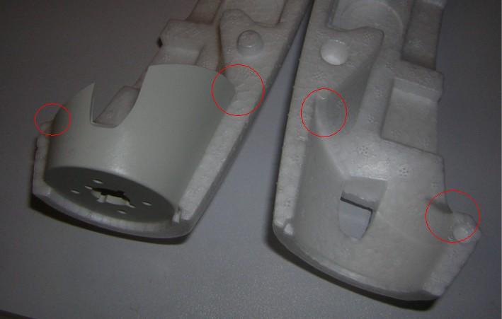

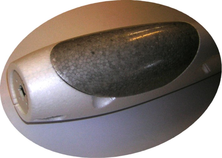

Hola Raulete, por si te interesa echar un vistazo a las interioridades del Easy Glider Pro, como el sistema de bancada que tiene. a mi me gusta bastante y creo que cuando jubile el que tengo comprare este pero sin motor para luego poner yo el que quiera con esa bancada ya sin mayores complicaciones.
Las fotos son de este enlace web
http://www.rclineforum.de/forum/thread. ... id=2220468
Saludos Paco

Pues tiene muy buena pinta. No parece que vaya a arrancarse fácil esa bancada.

En la bancada que ha adaptado multiplex lo primero que se puede apreciar es que le ha cortado el morro, de la mejor tradicion chapucera donde las haya, no han encontrado otra solucion.
Se quedan un poco chatos la verdad, y por otro lado la bancada va pegada con lo que quitamos una caracteristica que tenia este modelo que es de iniciacion y es que si se da de morros el motor retrocede, asi estaba preparado.
Parece que deja espacio para un motor dabuten.... mas de uno le saldra el morro volando solo.

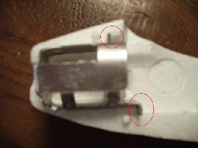

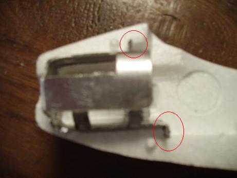

Esta es la bancada que yo aun no he patentado, esta si retrocede en caso de morrazo y ademas no cortamos el morro al easy glider, podemos tras retirar la helice sacar el motor.

Señalado donde no tiene pestañas por lo que se la supone pegada con las inconveniencias que tiene.
