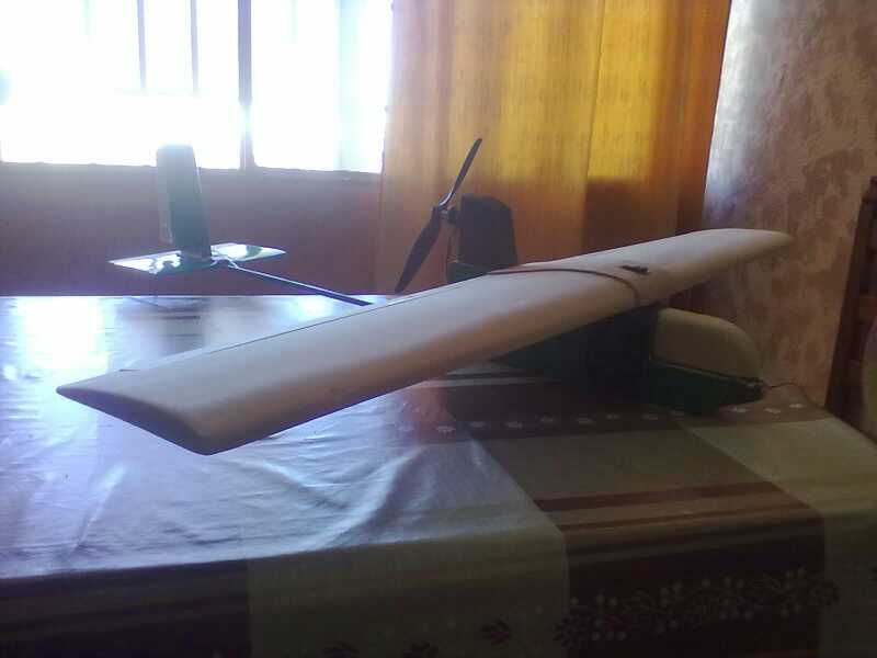

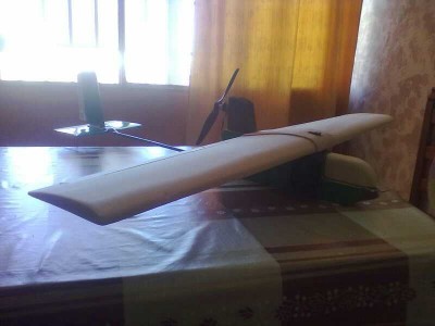

hola buenas,me presento como nuevo aficionado al aeromodelismo,
hace poco me consegui un avion de construcion casera y peque de nuevo
el avion hace de todo menos levantar el vuelo,y hay mi pregunta seria mas facis correguir los posibles fallos que tiene o construirme una ala volante y aprovechar las piezas del otro avion,
serian motor, con helice 10x7 que creo que es excecivo, lipo de 11.1v 1200mh c15
emisosora de 6 canales programable adjuntare fotos un saludo

8)hola!! bienvenido !! al CLUB!! el avion de construccion casera es el de la foto , tiene buena pinta , talvez sea la configuracion , no adecuada o incidencias motor.
la cuestion , tambien es que no hablas de motor, base principal para saber que avion es mas adecuado .Podrias conseguir un avion tipo EASY STAR, pero no sabemos de que motor dispones, para decir lo mas adecuado.
En fin , si ni tienes demasiada experiencia creo que con un ala volante volveras a pecar.
saludos y por aqui andamos jeje. :wink:

estoy seguro que ese avion vuela. mirale el centro de gravedad

hola gracias por responder tan rapido, pues en el motor no me dice la marca ni nada tiene un variador de 30 a,y pocomas, cuando intento despegarlo es como si le faltara sustentacion en la parte trasera,e aligerado el modelo, pero no despega sube y secae de espaldas como si no tubiera cola, e ajustado varias veces la profundidad y me tiene aburrido

Aunque parezca una tonteria, supongo que lo lanzas contra el viento y no hacia arriba, que en mis comienzos yo cometi esos fallos y era torta segura al lanzarlo. Otra cosa es si al lanzarlo contra el viento y mas o menos recto te tira el morro hacia arriba puede ser que tengas el centro de gravedad muy retrasado con lo cual pesa demasiado de cola y el morro se va para arriba, haciendo el avión ingobernable. Intenta poner las baterias más adelantadas o meter algo de lastre en el morro. El centro de gravedad en casi todos los modelos suele estar a 1/3 del borde de ataque del ala, es decir si partes el ala en 3 trozos tendria que estar en el primer tercio midiendo desde la parte de alante del ala. La incidencia del motor parece estar más o menos bien según la foto con algunos grados hacia arriba por el un motor trasero. Con mi experiencia que como digo no es mucha no se que más decirte, ya tendria que afinar más alguno de los maestros en anda por aquí.

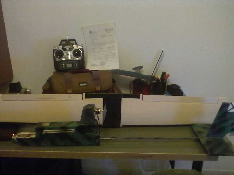

pues la verdad con el tema del peso, puse el variador y la bateria en el morro,pero sigue en las mismas
el motor empuja bien en principio y le fabrique un tren de aterizaje por si al lanzarlo a mano cometia algun fallo y poco mas lo habre estrellado unas 50 veces jeje en plan ensallo fallo jej

Yo por mi parte puedo añadir que mires la incidencia del ala,osea si esta inclinada unos grados para arriba,miraria lo mismo con el timon de profundidad y lo mas importante que esten en linea o paralelo,parece una tonteria pero los modelos que yo construyo algunos en el primer vuelo subian verticalmente y caian de culo :x .
Mira tambien si el ala por abajo de perfil es perfectamente recta,osea que por ej en la punta del ala este mas inclinado para arriba o abajo.
Y ten cuidado con la bateria que este muy bien sujeta,por que imaginate que si lo despegas el morro esta inclinado para arriba y la bateria se hecha para atras, ahi el centro de gravedad cambia y el avion puede caer y perder sustentacion como dices.
Nose si estoy ciego(sera que si creo ) o en la segunda foto del avion desmontado,el motor tiene incidencia 0 o un poco para abajo,alomejor estoy ciego o vizco,aviso solo :lol:
