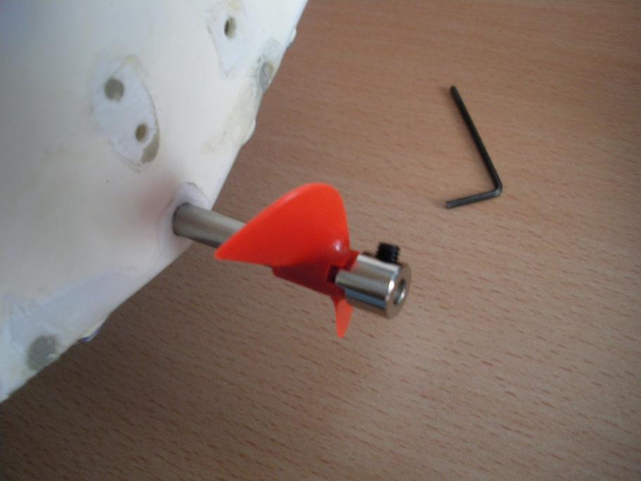

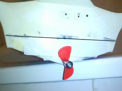

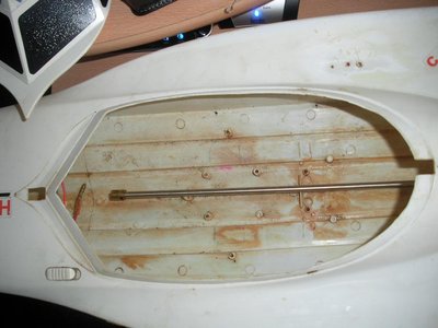

Creo que algo falla aqui,acabo de comprar una helice de 42 o eso creo pone "D42 x P1.4" y claro la bocina sale por atrás, mi pregunta es, ¿esa elice se sumergirá entera en el agua? la veo bastante grande la verdad. Perdon por la calidad pero no tengo aquí la camara digital
Vista desde atras
Fotografía 1.JPG (63.65 KiB) Visto 2008 veces
Vista desde un costado
Fotografía 2.JPG (68.44 KiB) Visto 2008 veces
Por volcano
#1001070
La helice ira bien con esa de 42 de diametro y 1.4 (yo la he probao la de graupner). Ira semisumergida, viendo la altura de la salida de la bocina. Si fuera sumergida tendrias que meter menos diametro, o menos paso, o ambos.

Una observación amigo victori. La hélice me parece que la tienes montada al revés.
sino observa en cualquier apartado de hélices las que son de izquierdas y derechas.

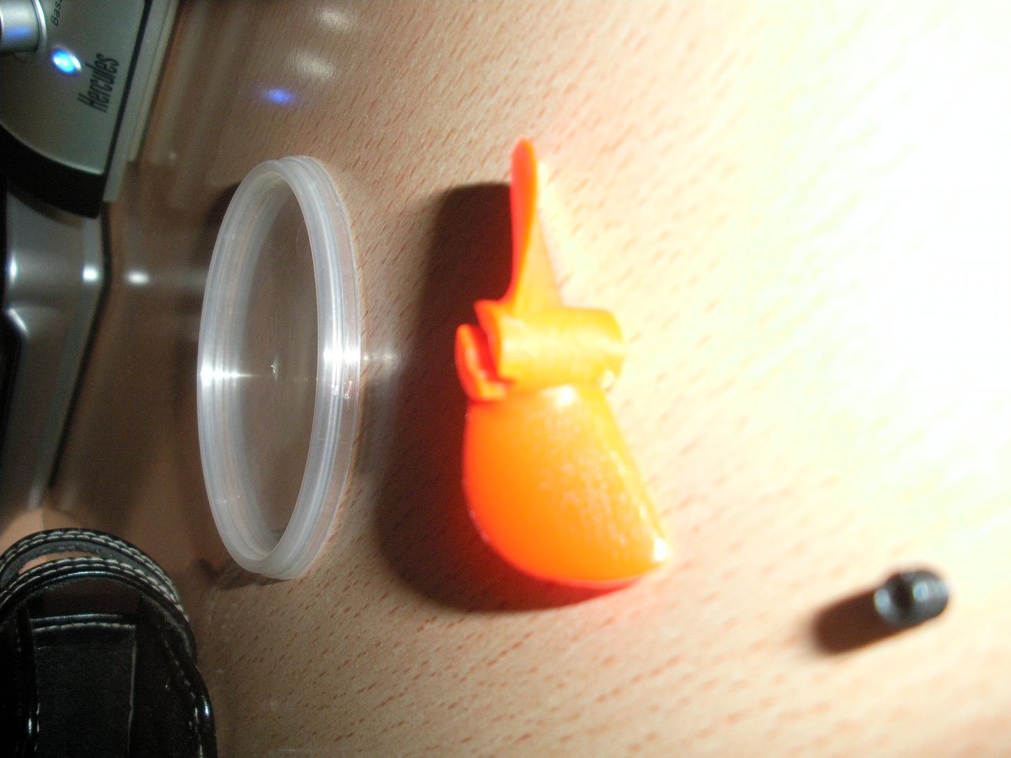

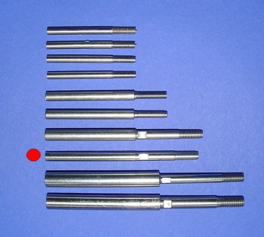

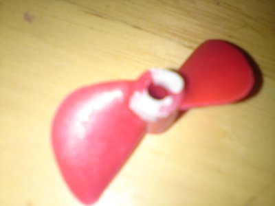

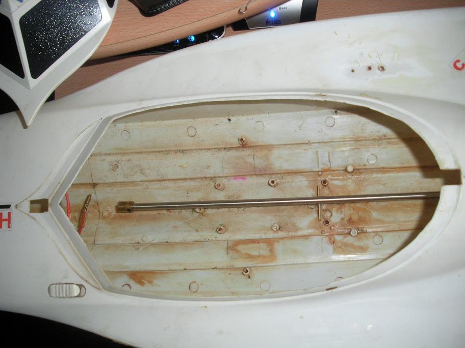

Bueno lo de conseguirla de menor diámetro es algo dificil aquí en canarias la verdad, he consegido esto después de buscar mucho, alomejor debería sacar la bocina por la parte de abajo del casco en vez de por atras en caso de ser así ¿como hacerlo, angulo de inclinación, alguna cosa especial que deba saber?. lo de si la hélice está al revéz no lo se pero así es la única forma que he visto de colocarla, alomejor debería de invertir los cables para que giren sentido contrario, adjunto unas fotos de la bocina (que es bastante larga pero era la única que había a disposición) y de la colocación de la hélice. Muchas gracias por las respuestas me estan ayudando mucho la vedad.
Esta es colocación de la helice aver que me dicen
Esta es la bocina, la única que he conseguido espero que sirva

Te digo lo mismo que el anterior amigo, tienes la helice al reves, el perrillo va entre el casco y la helice y detras de la helice una tuerca para fijar la helice
Por jmenriquez
#1001244
Primeramente al eje tendrás que hacerle un rebaje para el tornillo allen de la pieza (cara perro) como le llamamos, de esa forma la pieza es imposible que gire sobre el eje y la hélice igualmente. Segundo la hélice como habrás observado tiene las hojas de la siguiente forma una recta y otra curva. La parte recta es la que va detras y la curvada delante, porque la curvada es la que ataca el agua para que avance. También habrás observado que la pieza lleva unos salientes y la hélice unos entrantes (como el comer) pues ahí es donde encaja la hélice. Te adjunto fotos.
Osease el orden es: la pieza C-P del allen-la hélice-y una tuerca antiblocante.

El rebaje que te digo es como la foto. La salida del eje por la bocina, primeramente yo le colocaría una arandela y a continuación iría el rebaje donde va la pieza, luego su hélice bien puesta ya y para que no se te afloje te recomiendo un tuerca antiblocante, como te explicado anteriormente.

Bueno muchas gracias por las respuestas, pero la bocina que yo he comprado viene ya con unas muescas bantante al filo del final, y si pongo el perrillo por el otro lado no me llega a salir por la parte de adentro, alomejor debería de recortar la funda a la bocina a la parte de fuera(lo que lo cubre, nose como se llama) o hacerle las muescas a la hélice por el otro lado que es lo que veo mas fácil en mi opinión, pero vosotros sois los que saben, cojere vuestro consejo seguro jejeje. Otra cosilla he visto una bancada en la modificación de una victory de DARIO y os adjunto la foto aver si la parte que va al casco, la qu esta pegada al casco esta en forma de V o en cuadrado. os adjunto las fotos.
Las muescas estas por el otro lado
este es el rebaje que trajo la bocina

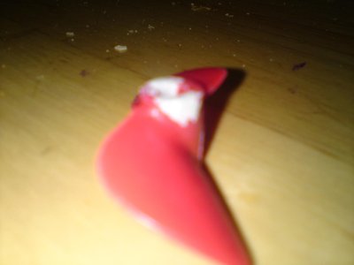

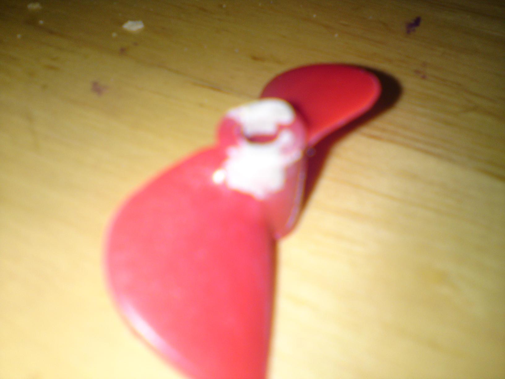

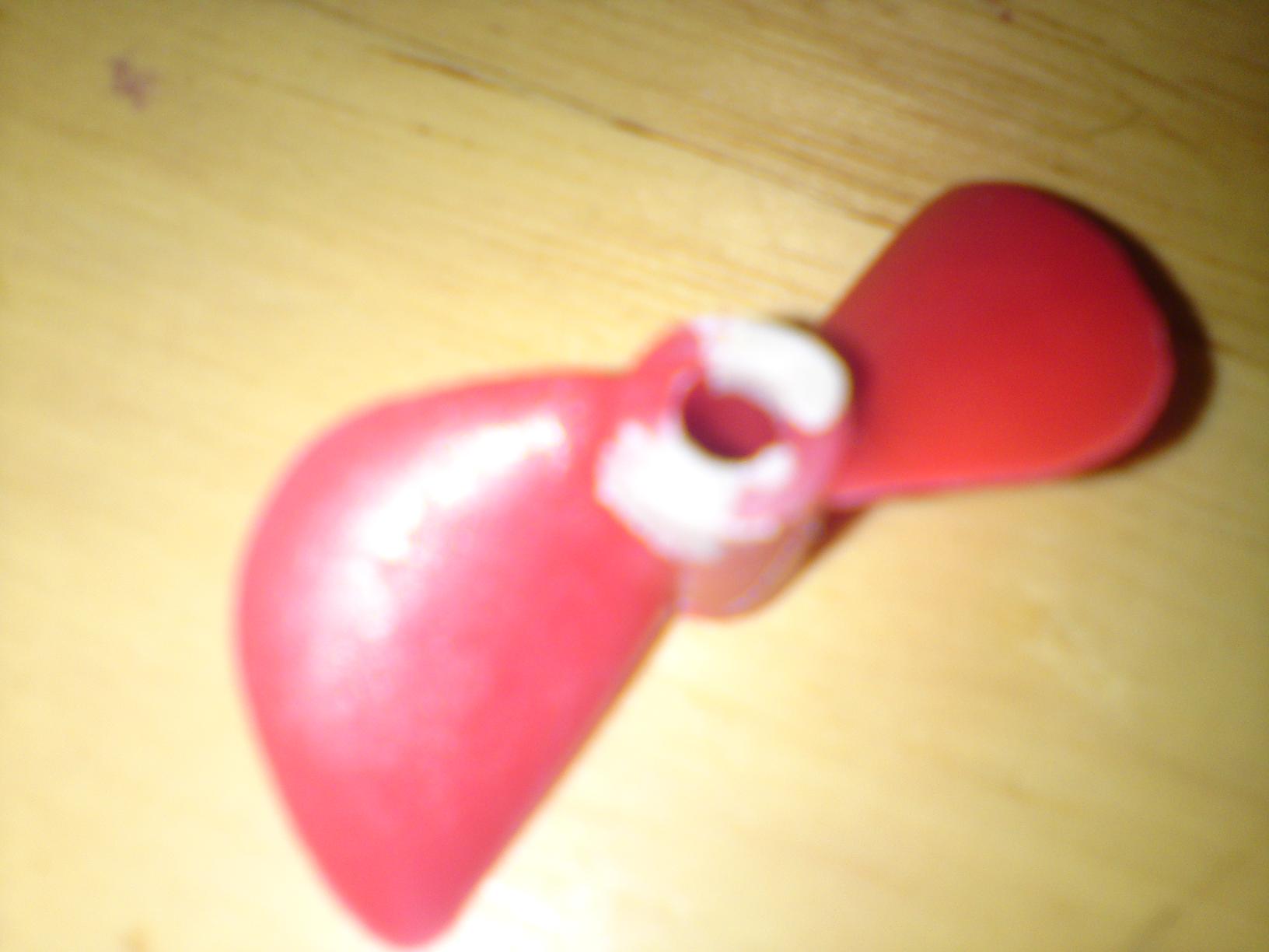

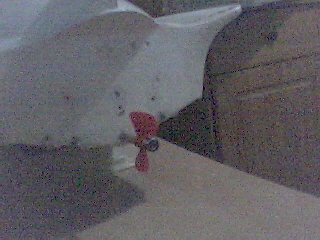

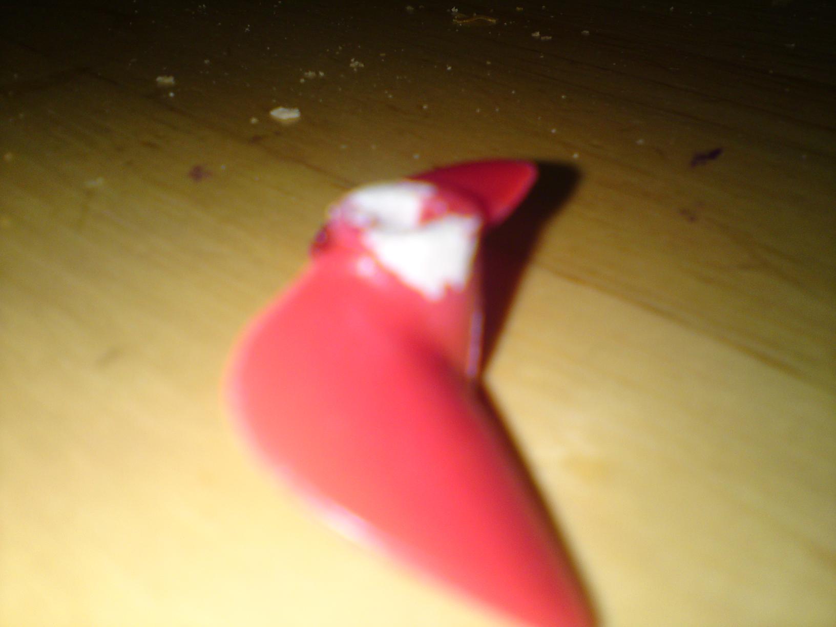

Buenas, llevo algún tiempo sin aparecer por aquí por los examenes y demás jejeje. Pero creo que he encontrado solución a las hélices ya... cuando lo pruebe dentro de un largo tiempo os diré si funciono, espero y creo que si funcionara. os adjunto unas fotos con lo que e hecho. Ahora además de muchas cosas mas necesito saber por donde debería salir la bocina ya que por donde está irá semisumergida creo. Ahora las muescas las hare por el otro lado aver que tal, todabia queda limar la superficie.

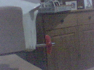

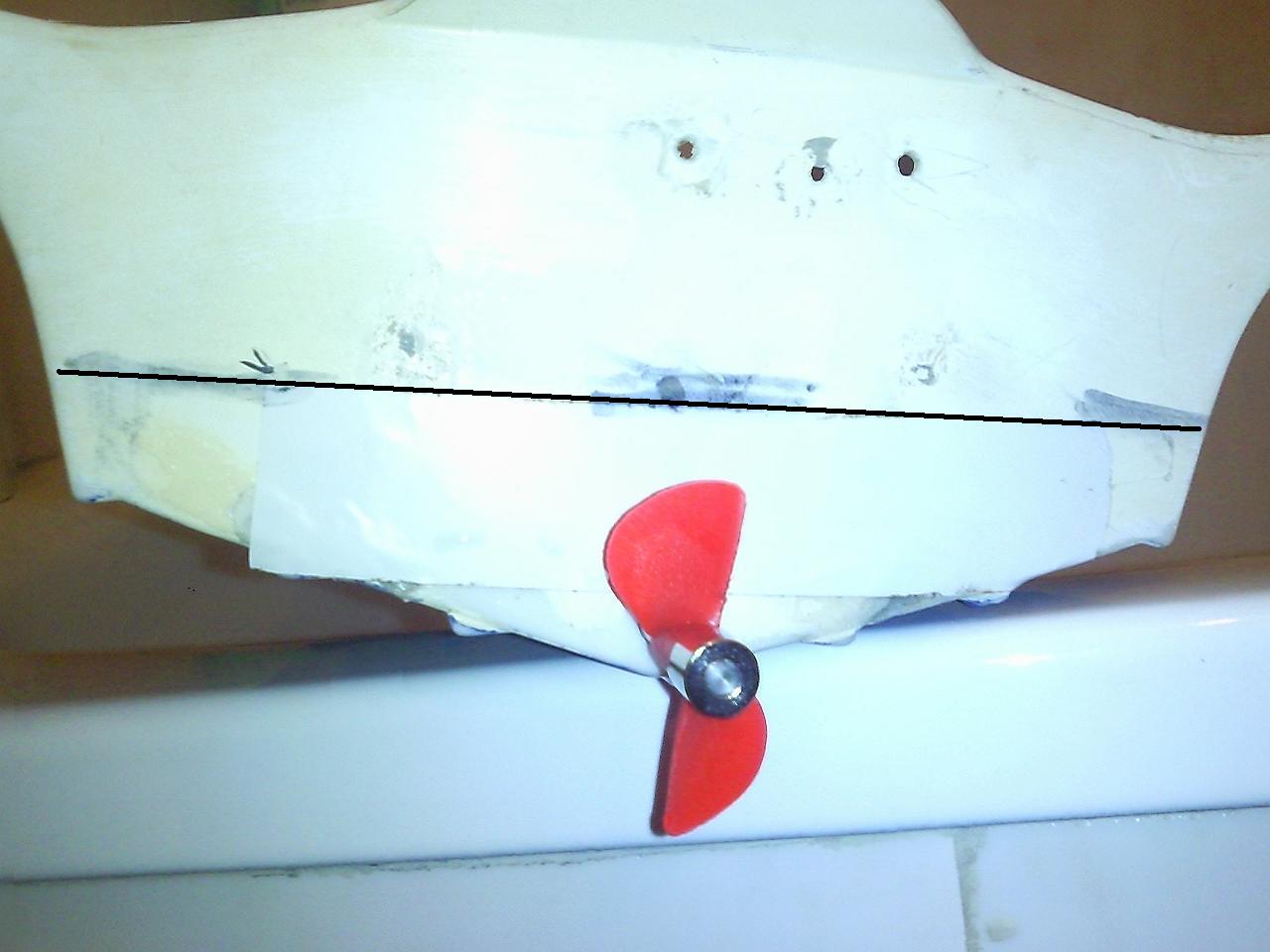

Buenas, poco a poco veo que algo avanza, ya he colocado la hélice en su posición para que gire hacia la izquierda mirada desde la popa, también he mirado la linea de flotación en la bañera y creo que la hélice se queda lo bastante sumergida aunque nose si cuando se ponga en movimiento cambiara mucho la linea de flotación, bueno aver que me decis, un saludo.
Línea de flotación y Hélice en su posición

no te lies, me parece por las fotos de la helice que has rellenado los enganches de la zona delantera :oops: supongo que habras hecho ranuras en la parte trasera para que enganche el perrillo, no es la forma ideal, ten en cuenta que cuando el motor gire, la helice tendera a ir hacia adelante ( como es normal y deseamos :mrgreen: ) con lo que se desplazara dentro del eje y tenderia a desencajarse del perrillo que pones detras, por eso se coloca delante , para que el mismo empuje de la helice le ayude a acoplarse mas, la foto del rebaje del eje que pusiste es mas bien la delantera, ese rebaje serviria para hacer un mejor agarre del cardan o el acoplador del motor al eje, si la otra punta del eje no tiene rebaje, colocas el perrillo primero mirando los enganches hacia atras, montas la helice acoplada al perrillo y dejas un poco de espacio detras para instalarle un prisionero liso, que te sujetara la helice en su sitio.

Buenas nose si me explico, aver si me explico ahora bien, el eje tiene el rebaje por los 2 lados en el mismo sitio, y si pongo el perrillo como vosotros me deciis se keda excesivamente justo para poner una rosca, diria casi seguro que no se puede. Es la única solución que he encontrado.
Por jmenriquez
#1006290
Estimado Victory: Debido a los problemas que tienes con el eje. No sería mejor que averiguaras otro
eje un poco más largo. Creo, creo no, que se te quitarían todos los problemas y de una vez por todas pondrías todo en su sitio como corresponde y te evitarías algunas chapucillas. El eje de 4 mm. lo tienes en el mercado con la bocina incluida, solo es buscar las medidas. Incluso también lo puedes hacer en cuerda piano.

Perdona otra cosa que me estoy dando cuenta. La salida de la bocina (donde va ubicado el eje) debería por lo menos tener una salida de una dos centrímetros, pues observo en la foto que esta como quien dice pegado a la popa.
Debe de existir una separación desde la popa hasta la hélice, sino tienes el inconveniente de que te cogera poca agua, entre otras cosas.
