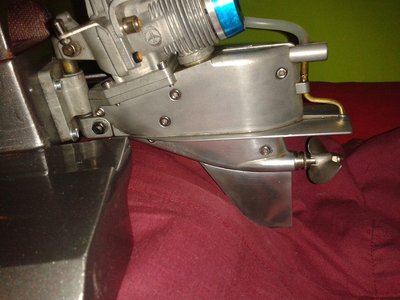

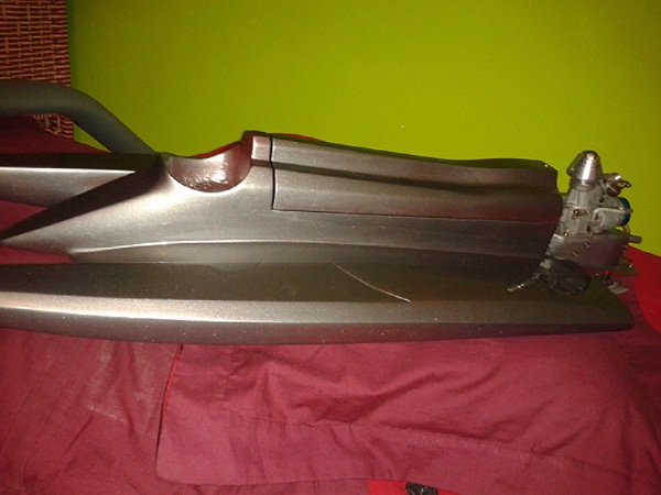

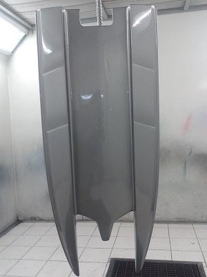

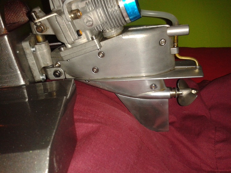

hasle caso a darioellider y ponle un variador de 100A o un no limit que es mas o menos lo mismo y aprobecho que ya he terminado de restaurar mi tunnel y os dejo algunas fotillos jejee un saludo¡¡

jejeje¡¡el tunnel lo tenia muy deteriorado asi que lo coji por derecho y lo repare entero y bueno tiene un buen resultado por lo menos en el fisico ,ahora toy liado con la ermetizacion de la electronica ,haber si puedo este finde y lo estreno¡¡¡¡ y como se que me lo vas a decir nauti¡¡¡¡¡ te dire que pondre un video¡¡¡¡ jejej la razon por la que no toy en este momento actualizado con los electricos es por carencia de euros ,jejejjejej¡ asi que todo se andara .bueno respondiendo al compañero aqui tienes un variador http://www.himodel.com/electric/150A_Tw ... awler.html ,un saludo¡¡
