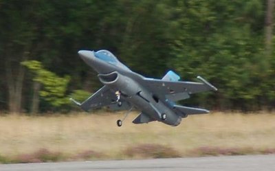

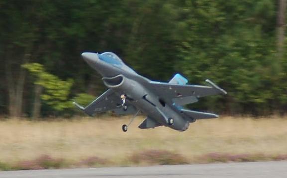

Estoy de acuerdo con Felipe, todas las trubinas electricas hay que balancearlas dinámicamente , cuanto mejor balanceada está a mas revoluciones puede girar y más empuje puedes conseguir con la misma turbina.... vamos que tira más un turbina de 15 dolares bien balanceada que una de 150 libras sin balancear.
Volviendo al F16:

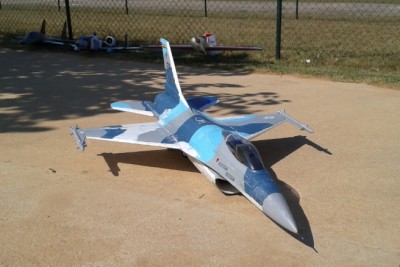

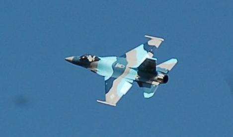

Dejo algunas fotos que me saco un colega de uno de los vuelos ... realismo total de lejos .... de cerca .... se le nota el porex ...

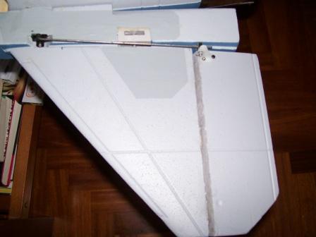

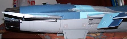

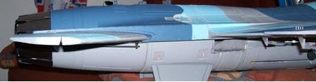

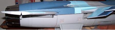

Tienes la segunda versión que viene sin slats y con el tren neumático en vez de mecánico, la profundidad es la misma y la tengo modificada.

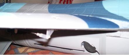

El mando de profundidad es a mi entender de los puntos débiles del avión el más grave, las superficies de mando son muy grandes ,el anclaje coge holguras y no hablemos de los servos con piñones de plástico mas que insuficientes para un avión que cómo mínimo se va a ir a tres Kilos y no vuela precisamente despacio.
Cuando lo monté cambié los que trae por servos de 2,5 Kg torque y piñones metálicos, varillas de 1,5 mm en vez de las de 1mm, aún así después de varios vuelos me empezó a fallar uno de los servos por el sobreesfuerzo y me decidí a cortar y fijar parte del estabilizador.
Adjunto fotos.

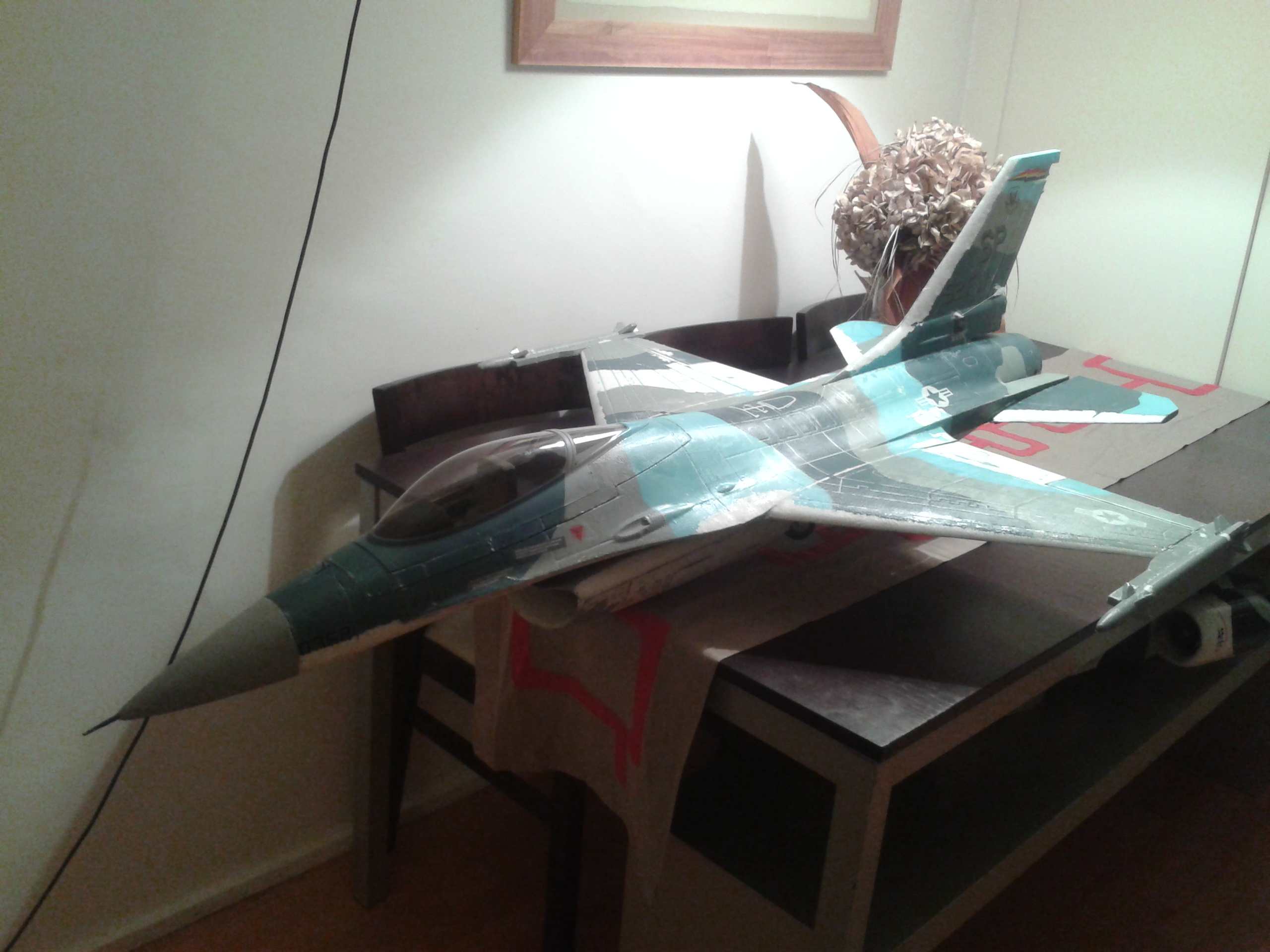

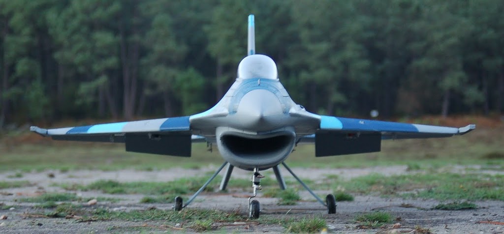

Hola a todos.

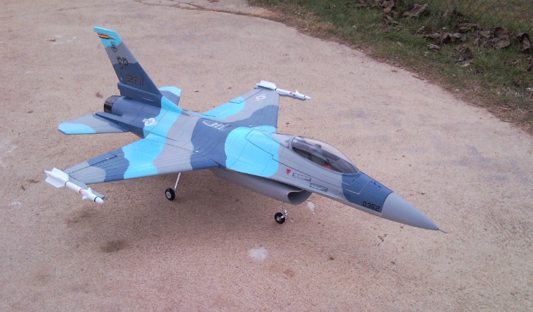

Acabo de leer este hilo del F-16 de Hobbyking de 90mm. Este avion lo fabrica Starmax en China. Tiene muchos modelos, entre ellos el F-18 90mm, que en Europa se vende bajo marca Groupner. Es un avion estupendo, pero la electronoca que viene de fábrica no es demasiado buena. El EDF debe como minimo equilibrarse, aunque el motor va bien. Los servos son bastante flojos para un avion de esta envergadura y el tren ni comentarlo, incluida la version dos en neumático.
Escribo en este hilo por si mi experiencia con este avion sirve de algo para los que lo teneis.
El primero que compré, lo pedí directamente a la fábrica en China, cuando aduanas aun no lo paraba todo, le saque toda la electronica y le puse: servos metálicos (HK 939), tren de aterrizage electrico (principal original y frontal nueva), EDF lander 90mm 6S y variador HK 90-100A. Con bateria 3700 6S 35C. Todo este material en HK no es demasiado caro. El avion vuela muy bien con esta configuracion, CG segun fábrica y lo hemos pillado a 160km/h, durando unos 4,5 min de vuelo sin ir a fondo todo el rato. Despues de un año de muy buenos vuelos decidí enfibrarlo entero, segun el esquema camo azul de la fábrica. Me gano 150gr de peso, pero vuela muchisimo mejor.
Como cosas importantes en este avion al montarlo:
1-Tirar el tren a la basura, sustituirlo por uno mas rigido. Asegurar con epoxy los soportes o hacerselos nuevos en madera. Es conveniente adelantarlos 2 cm, y por tanto acortar su longitud en esos 2cm para que el morro quede elevado unos 5-10 grados para despegar (angulo positivo). Reforzar el soporte del ten delantero por dentro del intake de la turbina con lamina de carbono, fibra o madera.
2. Lijar y ampliar el "inake" de la turbina para que el aporte de aire sea adecuado.
3-Sustiruir el EDF o como minimo equilibrarlo muy bien, o explotará.
4-Colocar el variador POR DETRAS del EDF, y no como viene de fábrica, por delante, para que se refrigere bien. No recomiendo el de fábrica.
5-Cortar la fibra de carbono de las alas para que no quede por delante del EDF (hay que reforzar sus laterales en cruz para que quede rigido)
6- Colocar los soportes y misiles de las alas, acortandolos unos 5-6cm. El avion vuela mucho mas equilibrado con ellos que sin ellos.
7-La posicion neutra de la profundidad es con la punta anterior a nivel inferior del fuselaje.
Hace poco he comprado otro igual en kit para una configuracion mas portente, enfibrado y con otro esquema, en mi siguiente post lo detallo.
Espero haberos servido de ayuda
Adjunto fotos

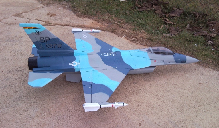

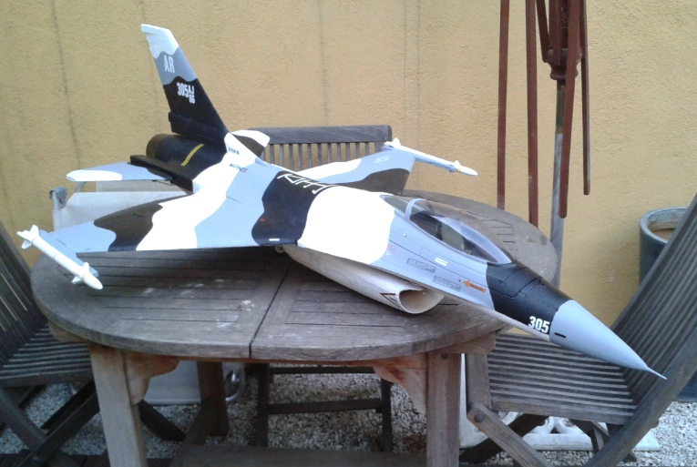

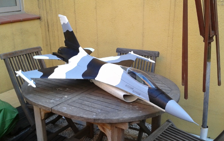

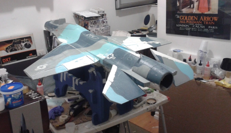

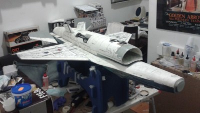

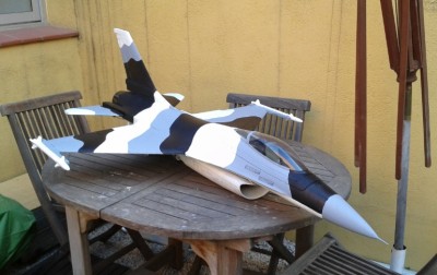

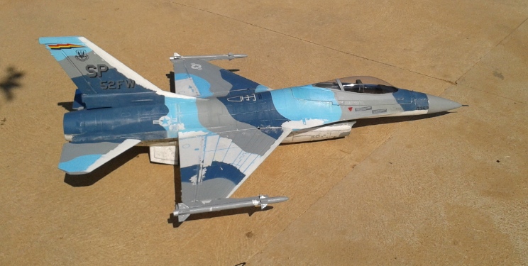

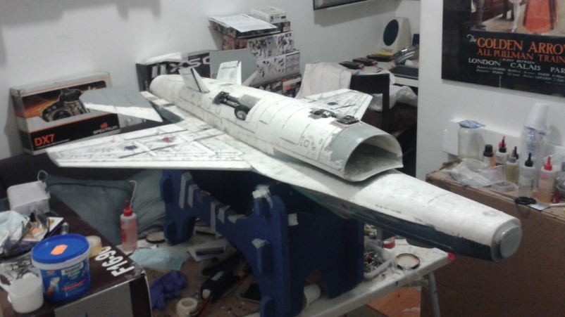

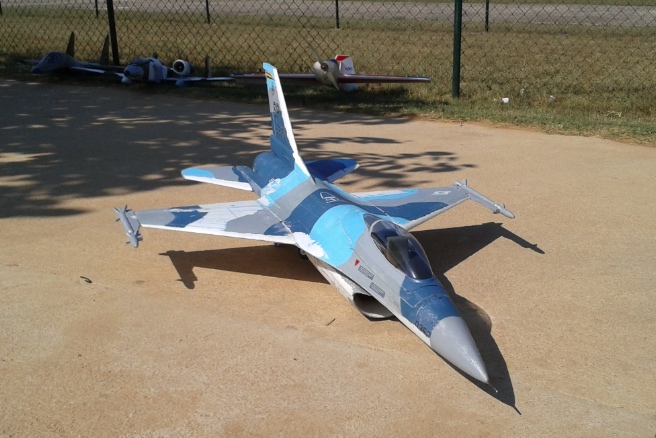

Acabo de terminar otro F-16 90mm de Starmax, coprado en kit y modificado totalmente. Le he puesto un EDF wemotec con motor Het 650-68 2250kv para 6S. Peso final sin bateria 2350gr. Ya lo he estrenado y vuela de miedo!!.
Te adjunto fotos del proceso de contruccion:
En construccion
en construccion 2
terminado y enfibrado
En el club antes del vuelo de prueba
Pintura definitiva en camo Alaska
Final con todas las calcas colcadas

Manuel, te ha quedado de lujo!
