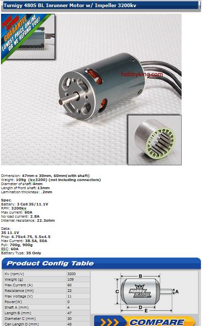

Por fin he probado el motor que os dije hace 6 meses que había pedido, es Perfecto para mi, lo llevo con una APC 4.75 X 4.75, funciona con 3S (necesito compartir las 4 baterías que tengo de 3000 con el Acromaster y el E. glider) no se calienta alternando todo gas con ratos de planeo quizás por que lleva ventilador interno, vuelo unos 10 minutos y no mete tanto el ala al despegar.
He vendido la motorización original por que corría demasiado para mi y me hincha las baterías turnigy 40-50C.
Os dejo un comentario de un usuario de HK:
I mounted this in my Funjet with a Turnigy 3600 30c battery, a Hobbywing 60amp esc, and a
APC 6x4e and WOW it is the by far the fastest of the 3 different motors I have used in the Funjet. The other 2 were the turnigy 2835 2700kv and the 2835 3900kv. Im peaking 44amp draw at 514 watts. I waiting on 7 APC small props of different sizes to try on this setup. I want to get into the low 50A draw range since the motor can take up to 60A.
http://www.hobbyking.com/hobbyking/stor ... oduct=9083
