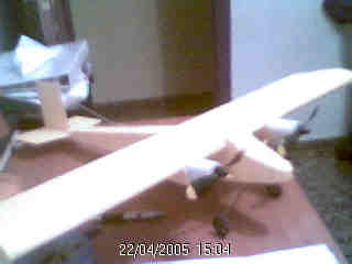

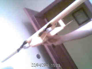

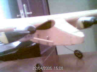

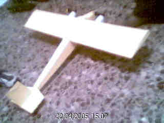

Aqui esta el resultado del inventillo...
epron amarillo3.JPG (5.8 KiB) Visto 1133 veces
epron amarillo2.JPG (7.23 KiB) Visto 1140 veces
epron amarillo.JPG (6.07 KiB) Visto 1234 veces

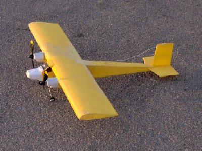

Por EDYT99
#56834
Hoy sabado de nuevo tercer vuelo en el mismo sitio sin apenas viento...
Impresionante!!! No es una madre, es una "abuela", hoy le he hecho tres vuelos hasta que la bateria se agoto. Aterriza donde uno quiere y su vuelo lento es ideal para la gente que quiere aprender.
De verdad, tendriais que ver la diferencia del "volarlo" con sus 40 gr/dm de carga alar a como ha quedado ahora con 23 gr/dm. El motor es el mismo, la velocidad maxima la misma, pero sus reacciones más lentas, su planeo superior y sus aterrizajes son eso y no "caidas del cielo".
Venga, no os doy más la vara. Pero es que estoy contentillo.

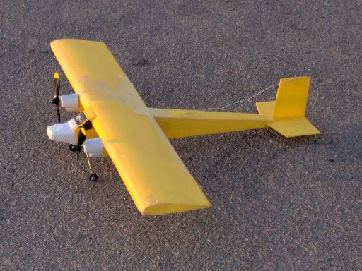

Como me he comprado la camara nueva no he podido evitarlo, hacerle una foto hoy mismo en el campo de vuelo.
