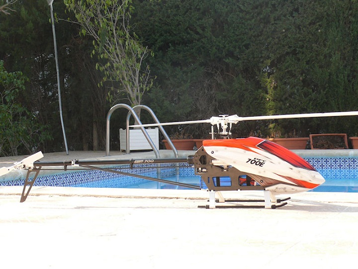

]Hola amigos abro este hilo para comentar todo lo relacionado con este heli, la marca es GARTT ,y el modelo GT700 DFC, la gente de Speed & Torque, http://www.speedandtorque.com/ me ha echo llegar un kit completo para montarlo y probarlo, esta recien salido del horno asi que ya mismo me pongo manos a la obra para poder contarles mis impresiones, en breve subire un video con el in-box y fotos detalladas de todas las piezas y montaje.
De momento dejo unas fotos oficiales de la marca para que puedan apreciar lo bonito del modelo. un saludo
Longitud: 1.345mm
Altura: 415mm
Tamaño minimo de palas: 690mm
Diametro rotor principal: 1.562mm
Diametro rotor trasero: 280mm
Piñon recomendado :13T
Corona principal: 115T
Piñon de cola : 24T
Relacion de piñones: 1:9,58:4,33

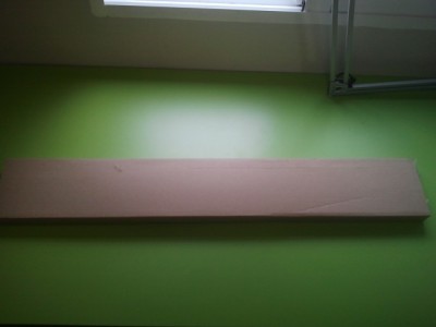

En principio ,el primer contacto con la caja principal, nos encontramos una pegatina con marca y especificaciones del modelo

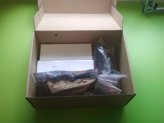

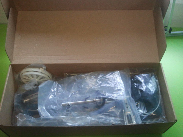

Dentro de la misma, tres cajas mas con las diferentes piezas del heli
( Comentar que aunque la caja, carece de dibujos y extravagancias , esta construida con un carton muy robusto)

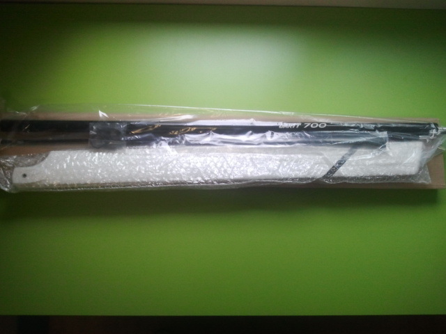

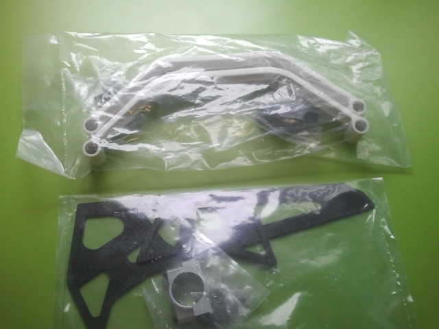

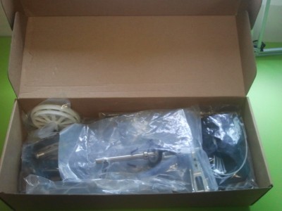

En la caja Nº3 nos encontramos con las palas, tubo de cola con su correspondiente varilla de TT y patines.

En la caja Nº 2, en este caso contiene la electronica que me han facilitado. originalmente pienso que llevaria el rotor, coronas, patines, derivas etc

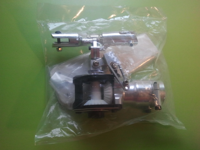

Por ultimo la caja Nº1, con el chasis y el resto de piezas

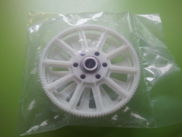

todo en bolsas individuales, como veran eh sacado de su bolsa el rotor y el chasis para que se apreciara mas, de todas formas cuando este montando sacare fotos detalladas de cada parte , mientras comento mis impresiones.
A simple vista me gusta mucho lo que veo, buenos mecanizados y robusto.

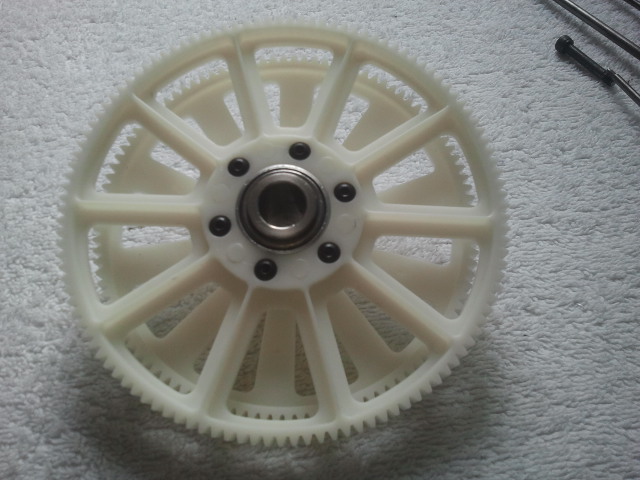

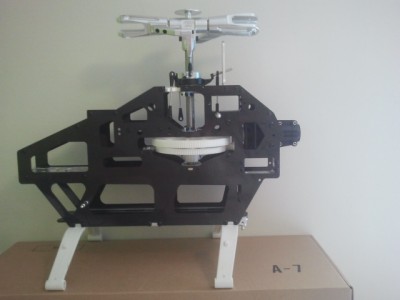

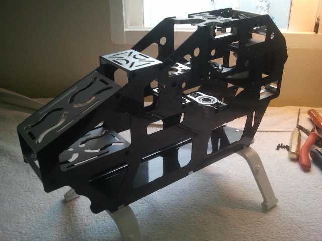

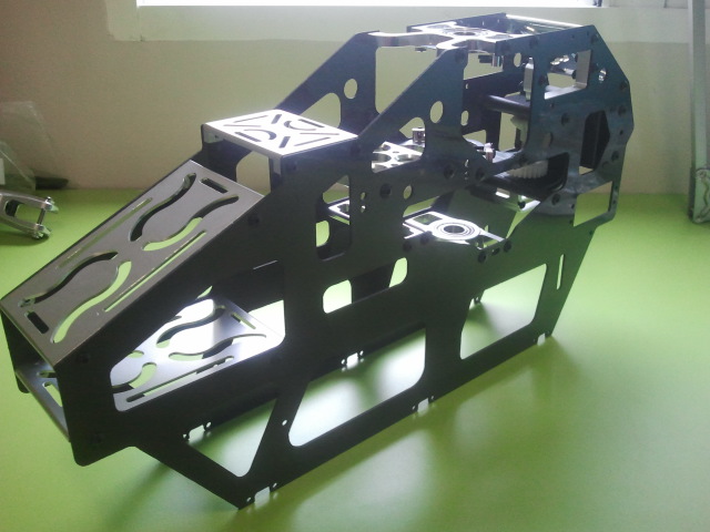

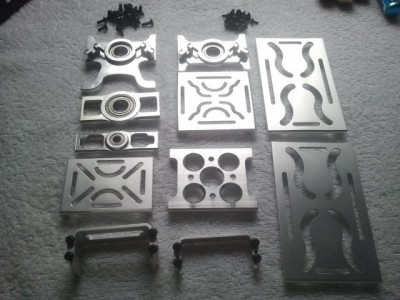

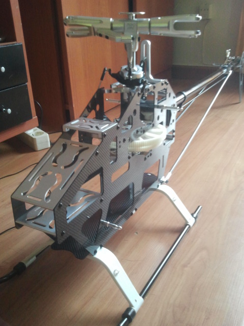

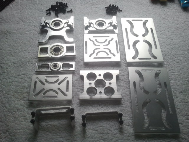

Bueno amigos, mas info, el kit viene pre montado de fabrica, pero lo eh desmontado integro y vuelto a montar, y asi poder revisar las calidades.

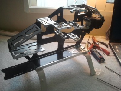

Comenzamos con el chasis, viene con todos los upgrades posibles de aluminio, muy bien mecanizados y encaja todo perfectamente en su sitio

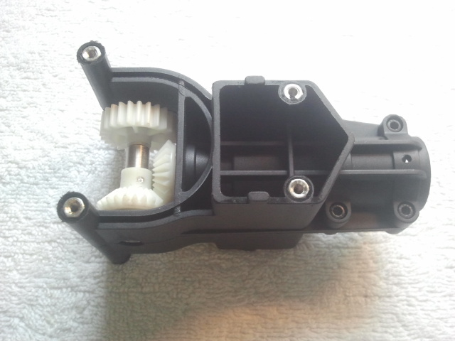

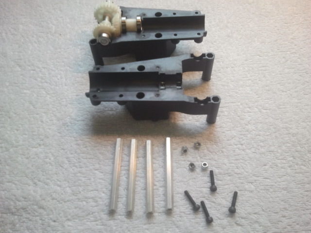

La caja de cola en plastico

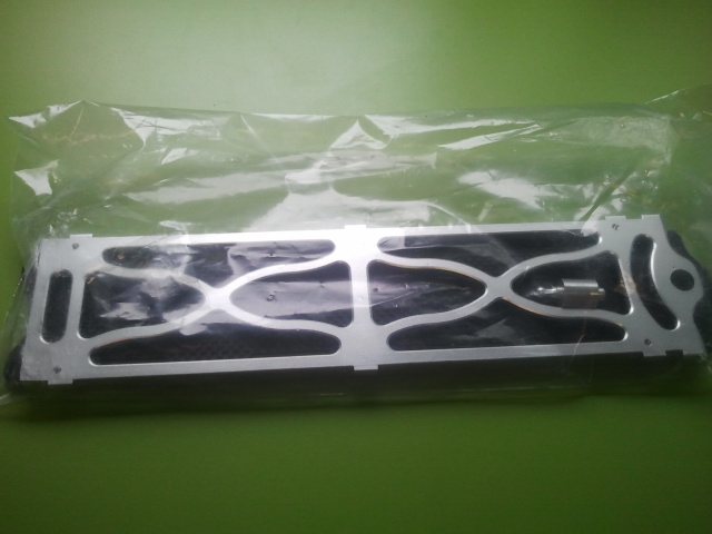

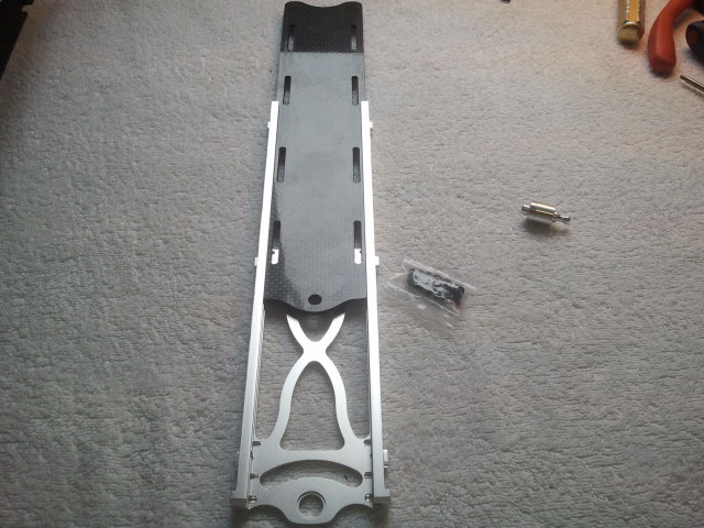

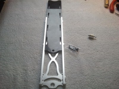

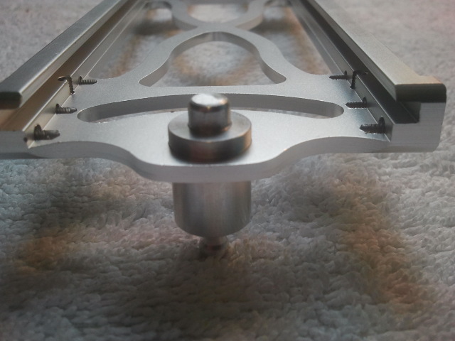

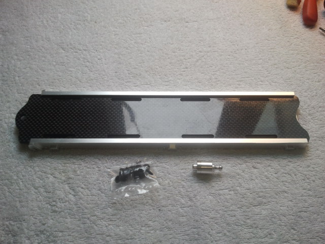

La base tambien en aluminio con la bandeja para las lipos en carbono

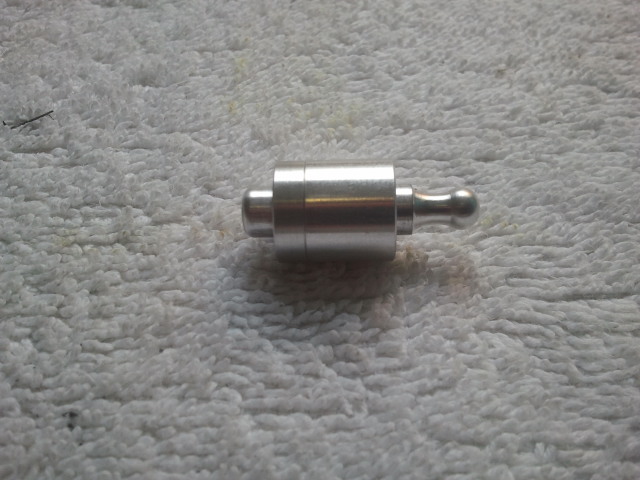

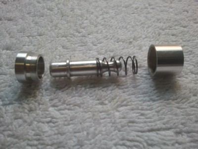

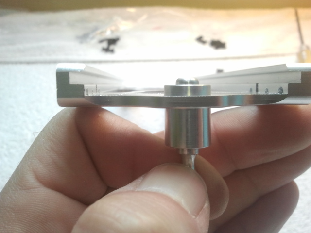

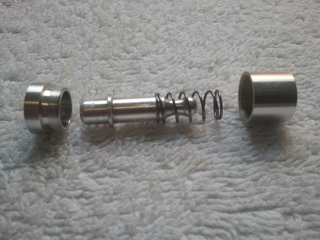

El sistema de traba de bandeja, un perno en aluminio con muelle dentro,
Este va montado en la parte posterior de la bandeja, pero el cambio de lipos se hace desde el frente del heli. Simplemente tirar un poco hacia abajo y la bandeja queda liberada para desplazarse por la guia.

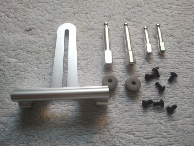

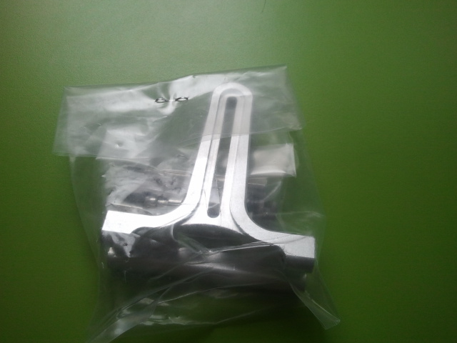

Antirrotacion de ciclico tambien en aluminio

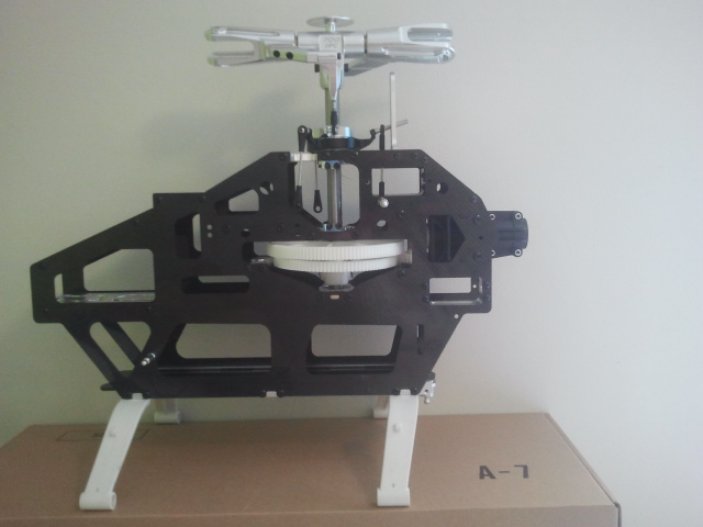

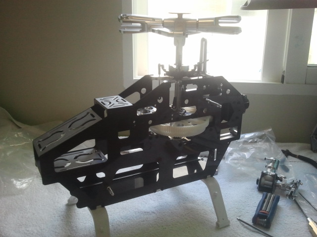

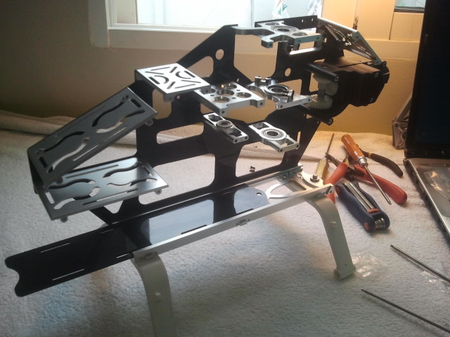

Procedemos con el montaje del chasis

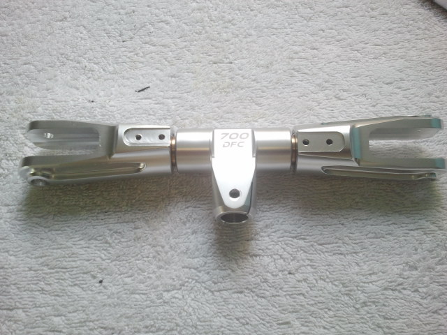

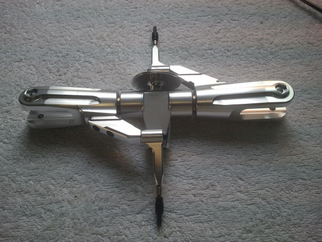

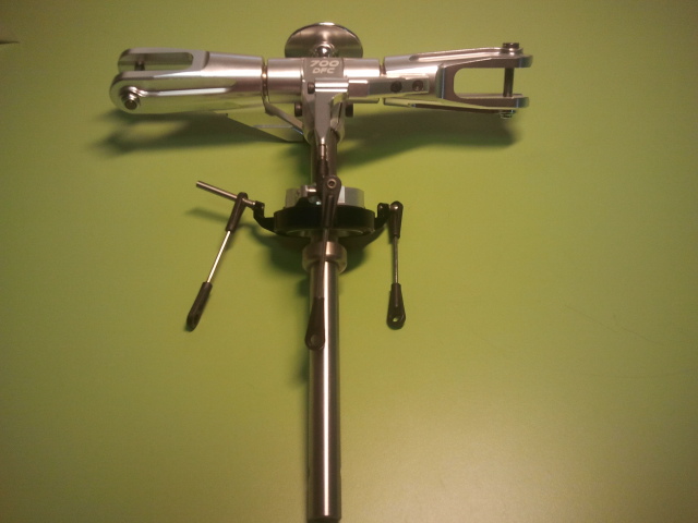

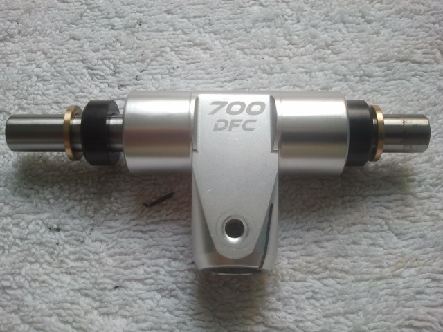

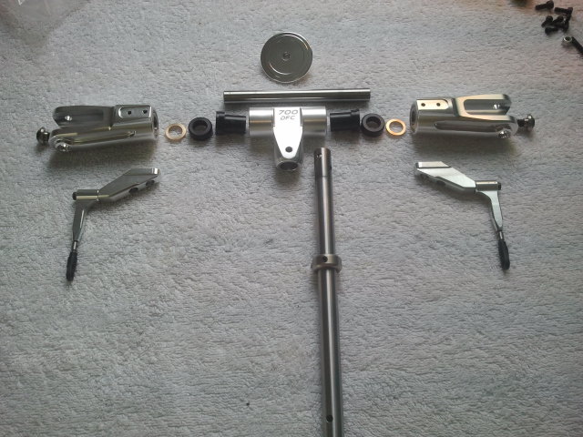

Despiece total del rotor

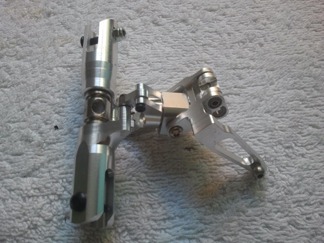

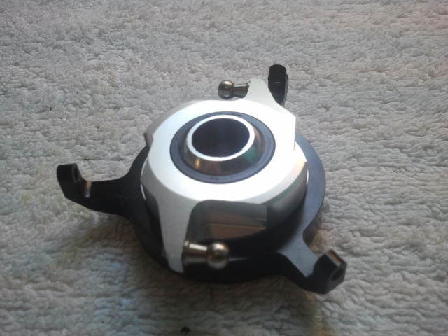

El plato ciclico, con dos configuraciones del ball link, para poder asi controlar la movilidad del rotor a gusto del piloto

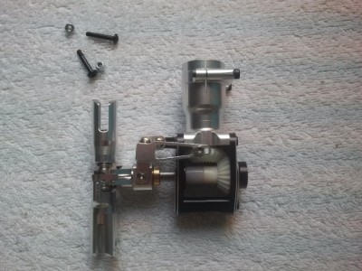

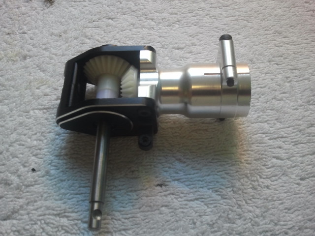

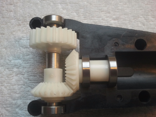

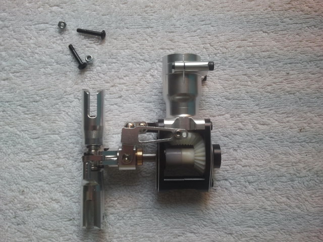

La cola con mecanismo de dobla accion
comentar que tanto en el montaje del rotor y la cola, no se aprecia ninguna holgura, esperemos que en vuelo se mantenga igual.

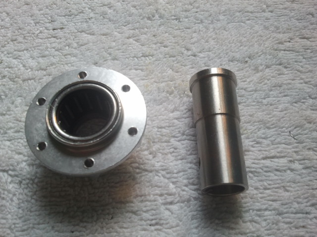

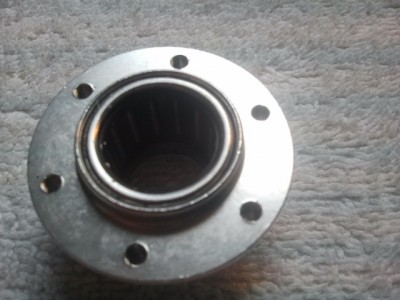

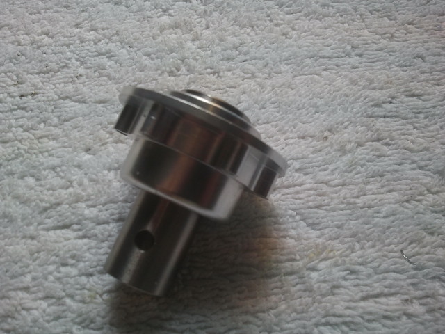

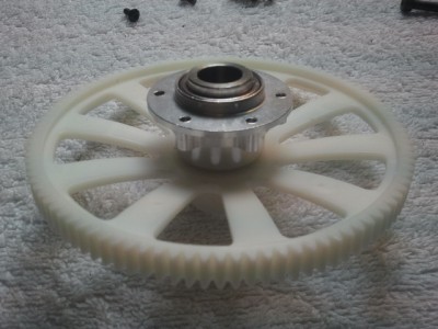

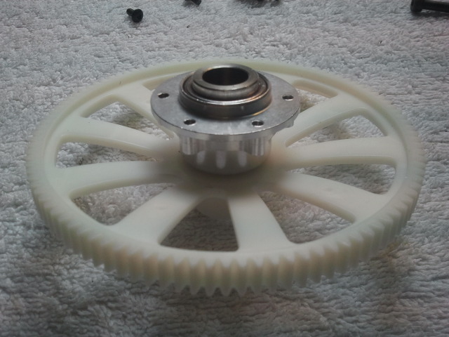

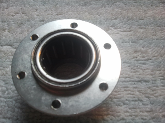

El one way muy robusto

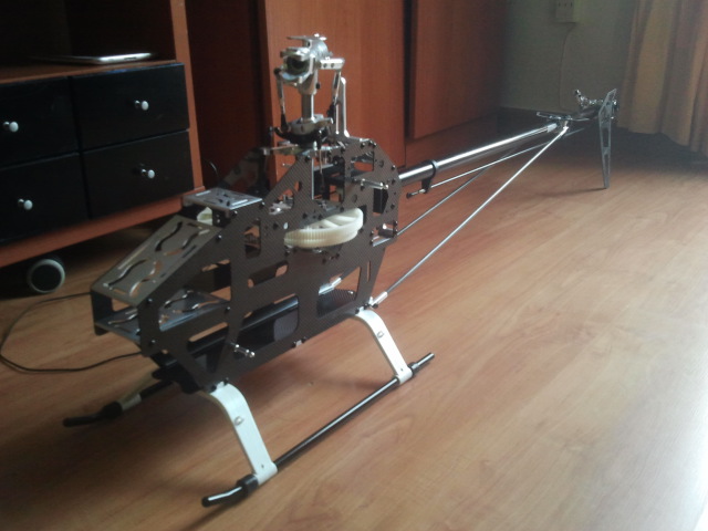

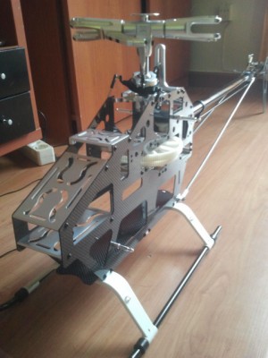

Aqui la mecanica montada
Bueno de momento la mecanica montada y mis impresiones muy buenas, tengo fe que en breve varios de estos kit, estaran surcando los cielos de España.

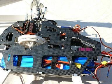

Bueno volvamos al hilo aqui pongo fotos de la electronica que llevara:

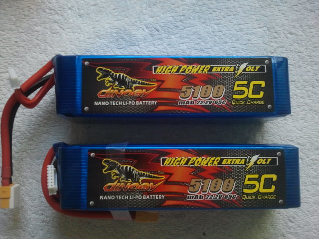

Las Lipos son DINOGY High Power 5100mah 65/130C , tienen una pinta estupenda y no me cabe duda que daran que hablar

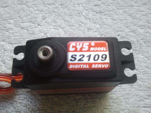

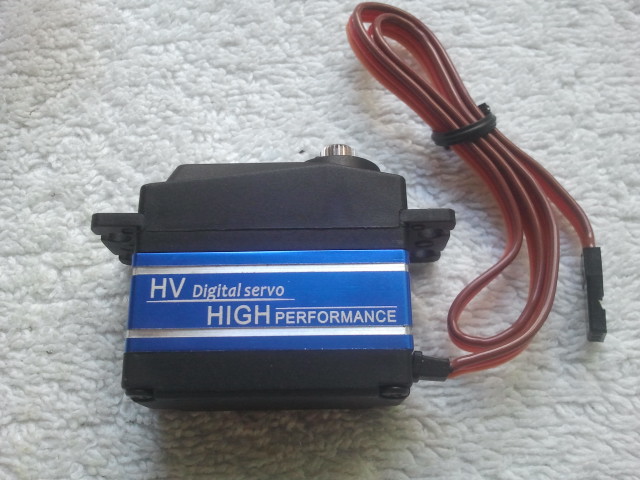

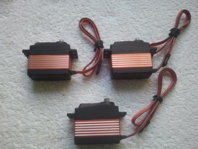

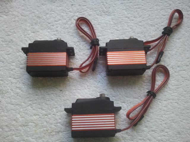

Los servos son CYS, esta empresa se dedica a fabricar servos para primeras marcas, solo con verlos sabran cuales.
En ciclico llevara 3 CYS S2109
aqui un enlace con las especificaciones
http://www.speedandtorque.com/servos-digitales/1798-cys-2109-servo-digital.html

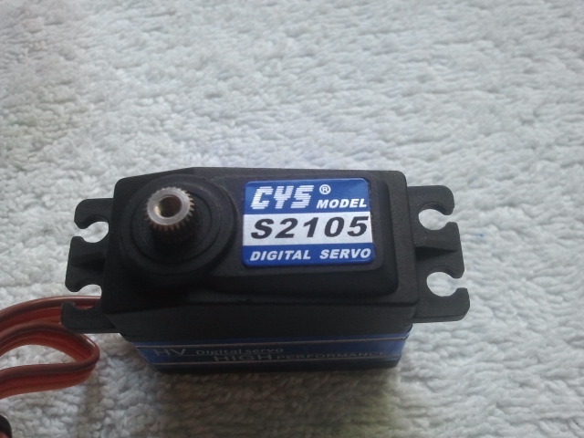

En cola un CYS S2105
http://www.speedandtorque.com/servos-titanio-y-hv/1796-cys-2105-servo-digital-hv.html

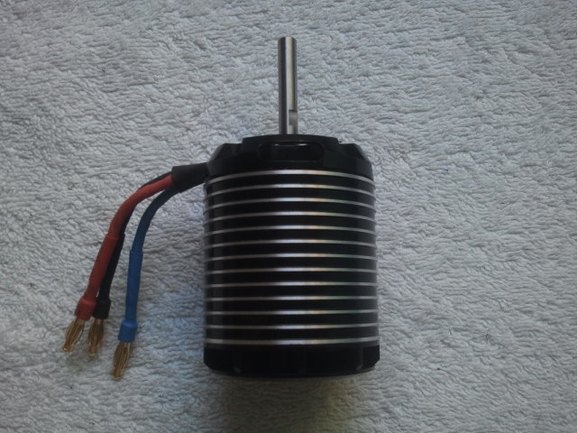

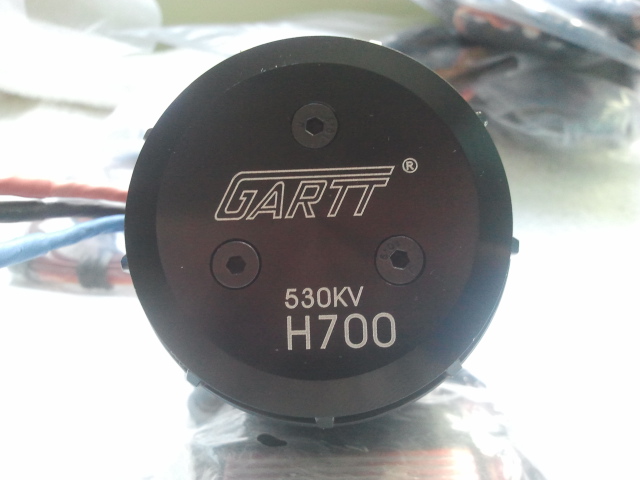

El motor es el de la casa un GARTT H700 de 530KV

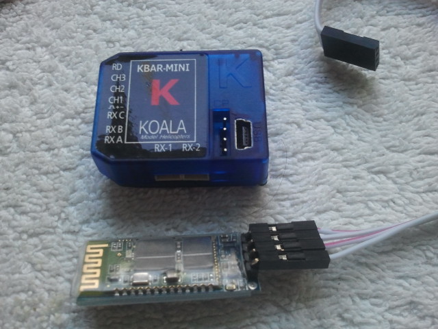

como sistema FBL Un Kbar mini, KOALA con BT

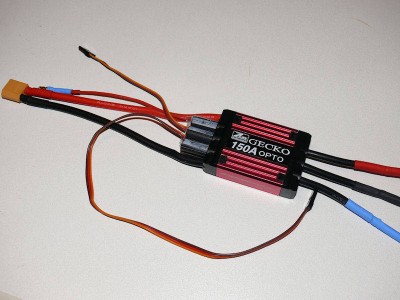

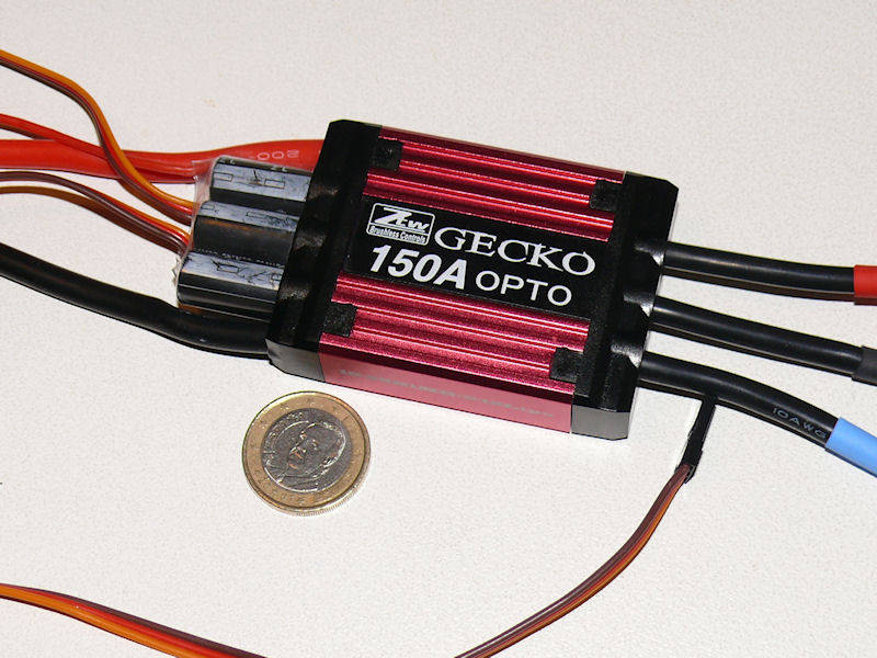

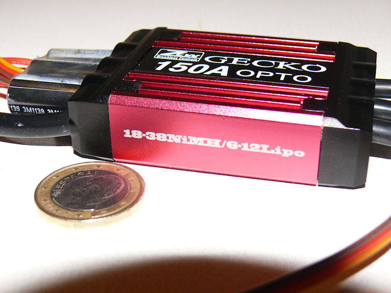

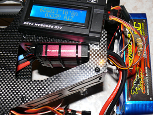

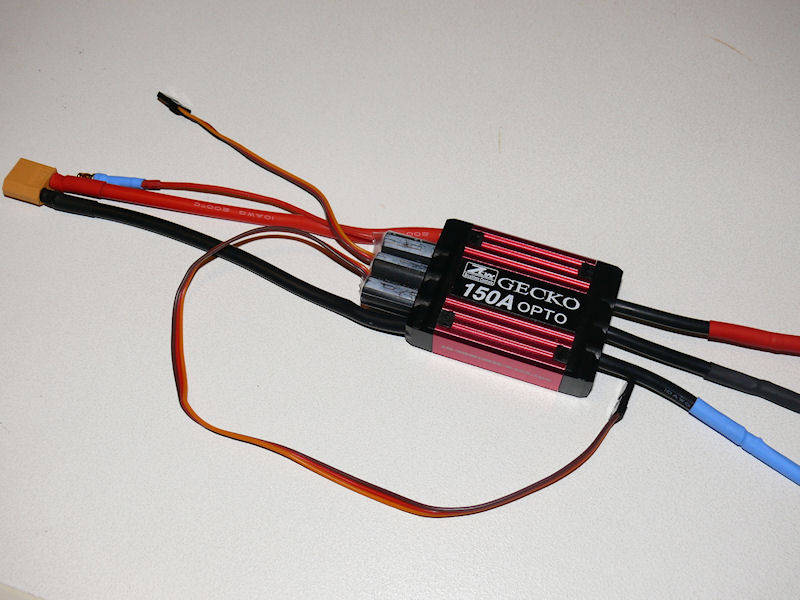

el variador por un modelo OPTO, ya que al ser todos los servos HV no teníamos necesidad de montar un S-BEC. El modelo seleccionado es el ZTW Gecko 150A/180A HV, un variador HV con características más que interesantes y a un precio muy competitivo, como un sistema de protección de sobre-calentamiento que no corta el motor, si no que reduce las revoluciones hasta conseguir enfriarse, evitando el susto y el más que posible "aporrizaje". Lleva un governor bastante avanzado e incluye "data-logger", con lo que podemos pasar los registros del vuelo al PC. Se puede programar mediante una "program box" y con los "pitidillos" de siempre. Incluye un detalle curioso : tiene dos conectores, uno para conectar al receptor, y otro para conectar al "program box", de forma que no tenemos que andar desconectando como en otras marcas. También lleva ya incluido el cable "anti-chispazo".
http://www.speedandtorque.com/ztw-gecko/1813-ztw-gecko-150a-opto-hv.html
El acceso a las diferentes zonas interiores es muy cómodo. Aquí se ve lo fácil que resulta acceder a los brazos de los servos para realizar cualquier tarea de mantenimiento. Podemos ver, además como queda ya terminado el conjunto motor.
Programamos el variador ... como ya hemos comentado, es muy cómodo porque no hay que desconectar nada del receptor ya que incorpora un cable adicional para programación y descarga de datos
Unas panorámicas de como queda todo instalado

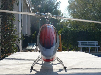

Y aquí tenéis tres vídeos de los primeros vuelos. Fue por la tarde, y las montañas que hay al fondo nos quitaron bastante luz, así que en algunos momentos se pierde de vista el helicóptero, pero en general se puede apreciar de sobra como responde el bicho.
www.youtube.com/watch?v=tpWiAbk9sLI
http://www.youtube.com/watch?v=hvKimKqCYD8
http://www.youtube.com/watch?v=wfEgx5u2xyg
Hay que tener en cuenta que son los tres primeros vuelos, y para coger soltura y confianza completa, aún hacen falta unos cuantos más. Sin embargo, lo importante ha sido que la mecánica ha respondido perfectamente, no se ha observado ningún problema durante el vuelo ni al terminar. La electrónica, de maravilla. Las baterías ni se han enterado --frías completamente--, el motor tiene potencia de sobra ya que casi todo el vuelo es con una curva al 65% , y el variador sin problemas, de sobra. Respecto al conjunto K-Bar y servos, ya veis que se comporta estupendamente, sin ningún tipo de fallos, muy estable y con un control total.
