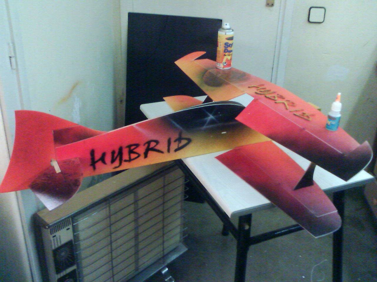

Buenas,

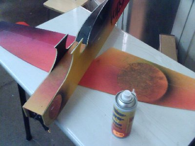

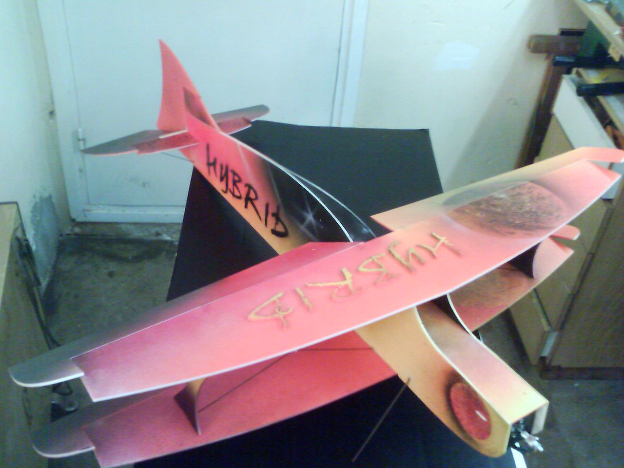

Deif, eres un Crack, dónde has aprendido a Pintar???
Porque yo, antes del Hybrid, recuerdo todos tus avioncitos mucho peores, y estos sin duda te quedan de Maravilla, y en "Directo" mucho mejor :shock: ...
.Saludos, Marcel.

Por Deif
#356295

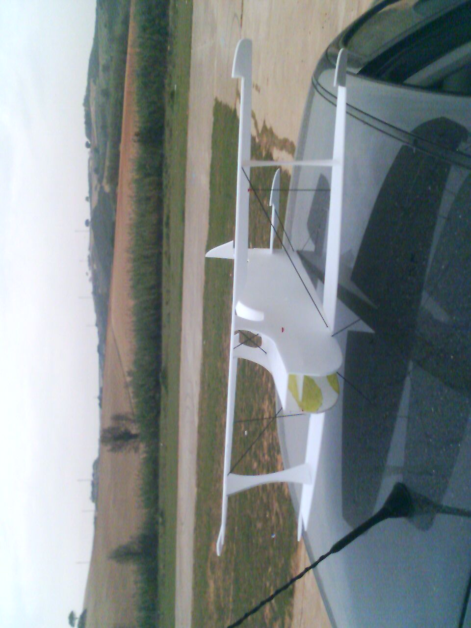

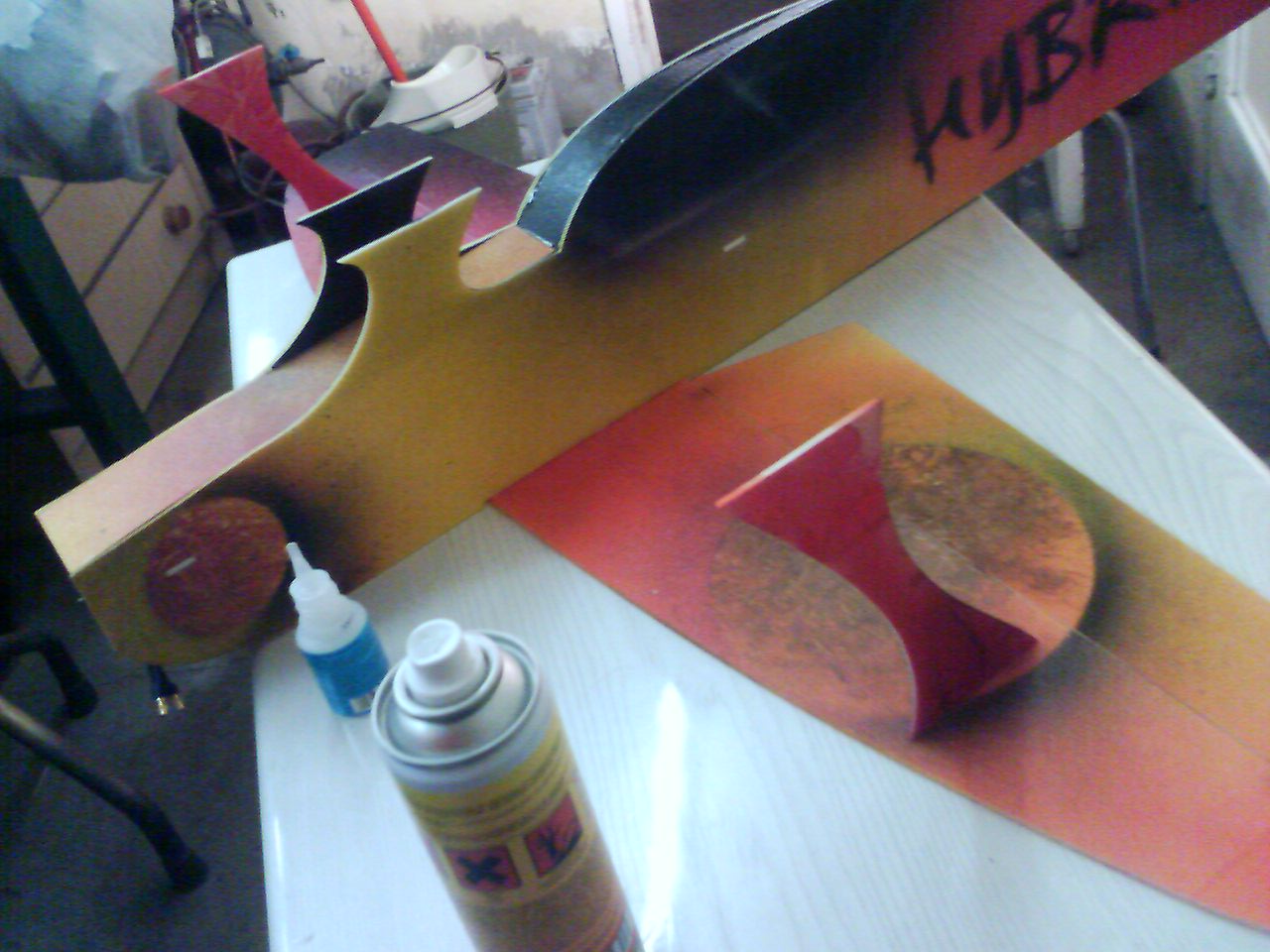

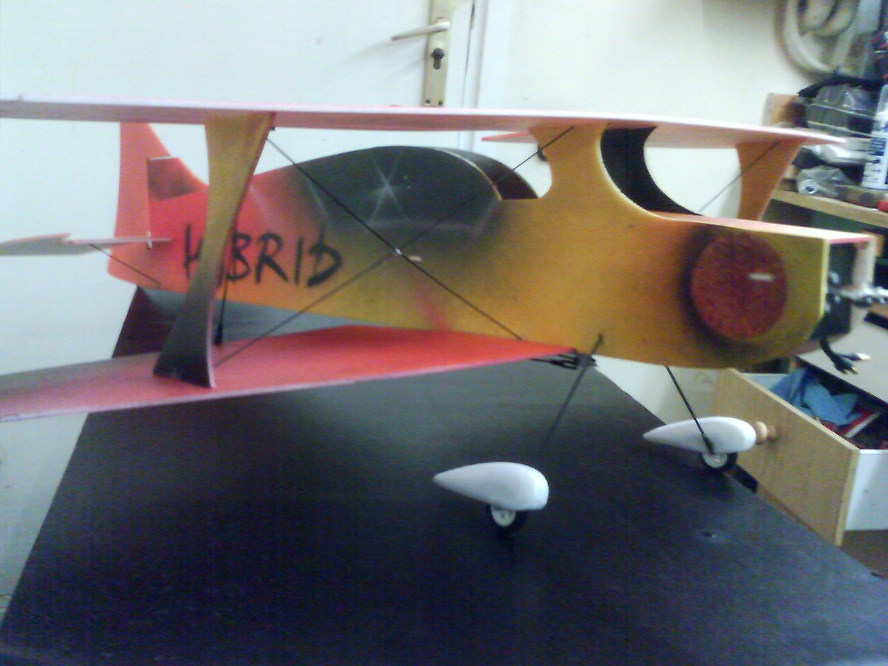

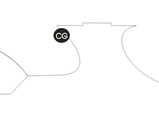

Despues de muchos vuelos de prueba junto con la gran ayuda de Xavi Lozano como provador experimentado hemos conseguido ajustar el CG a un punto donde las maniobras no se vuelven perezosas y es muy noble en vuelo 3D llegando a hacer unos harriers sin alavear ni un poco como queriendo meter el ala.
Sujetando el avion por los dos laterales del fuiselaje donde marco en la captura de pantalla deberia de quedar totalmente horizontal.

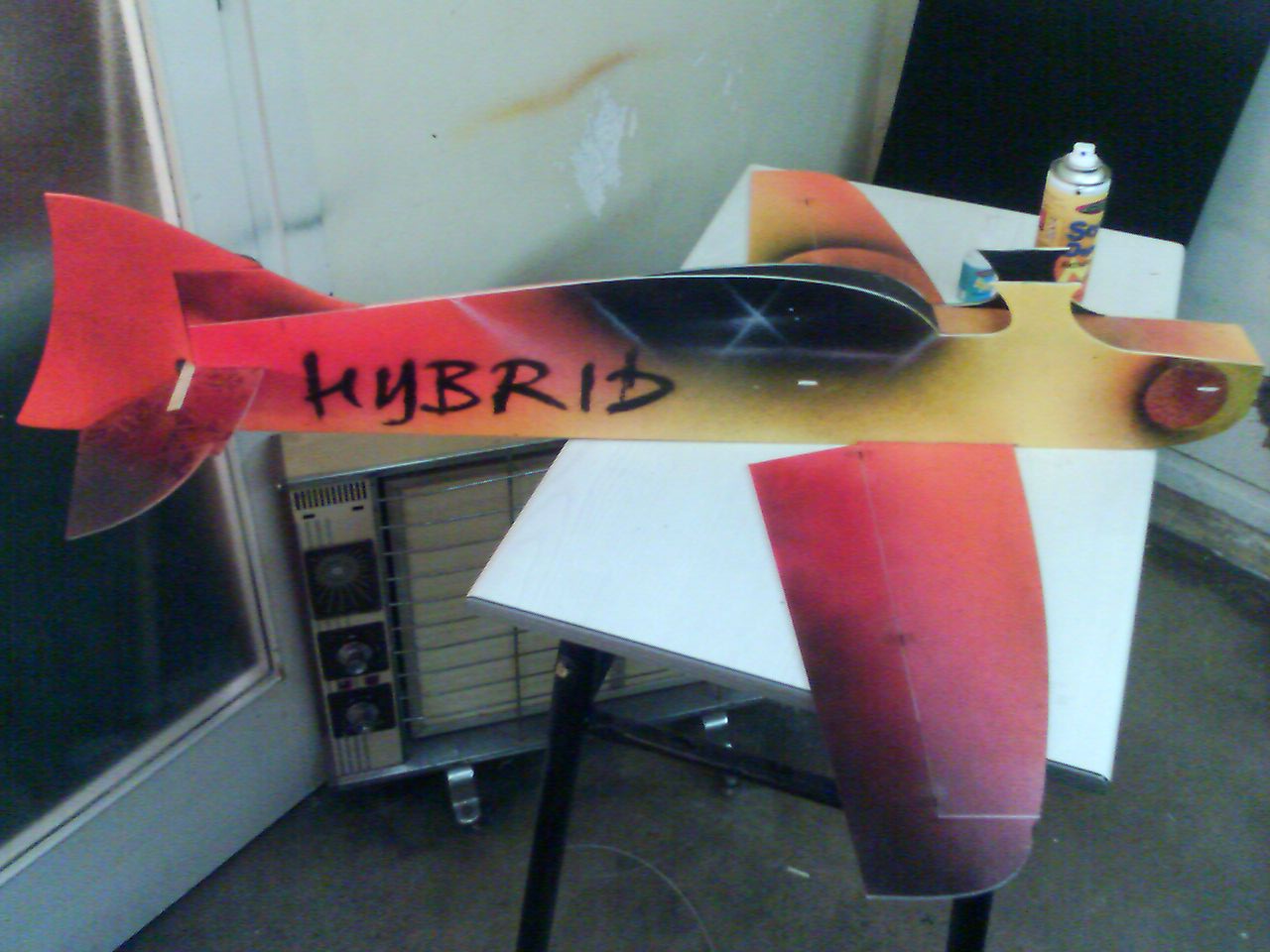

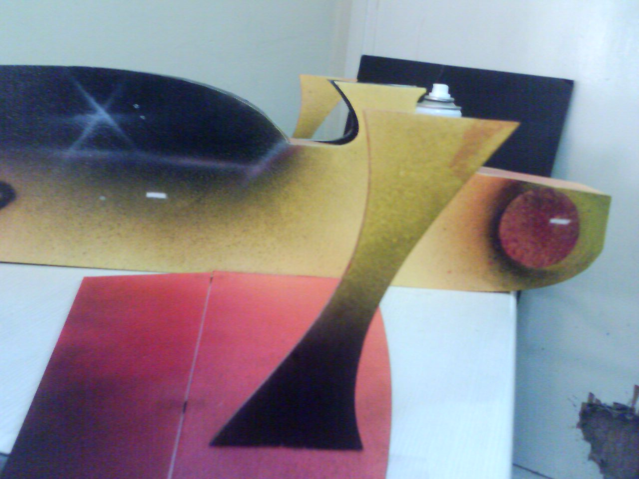

el kit vien todo cortado para ensamblar a falta de poner la electronica y varillajes, el precio son 30€. Hoy mismo hemos estado montando uno a Juan un coleguita del campo de vuelo, en un par de horas lo teniamos montado a falta dela electronica.

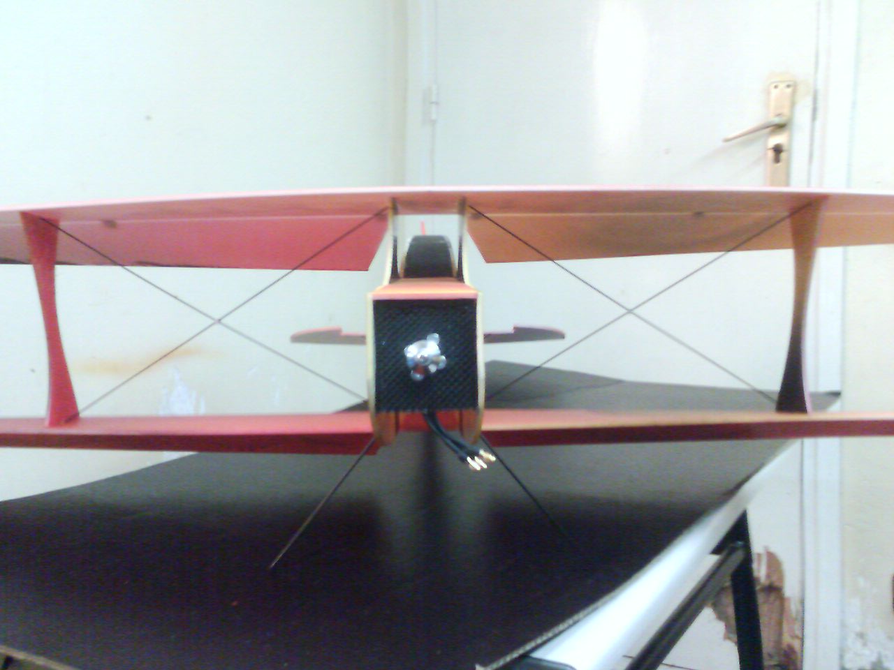

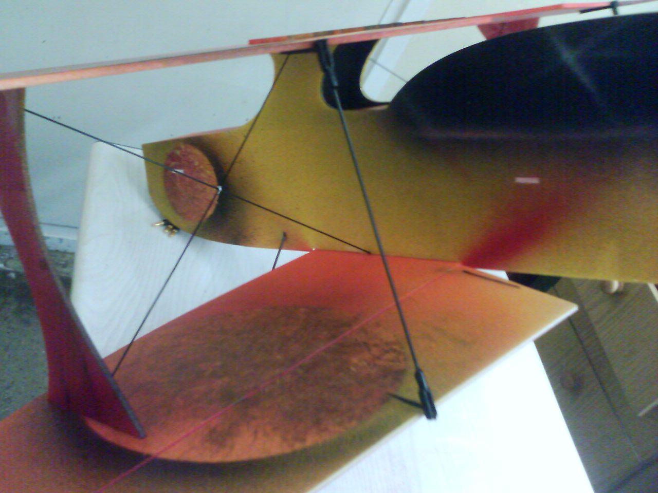

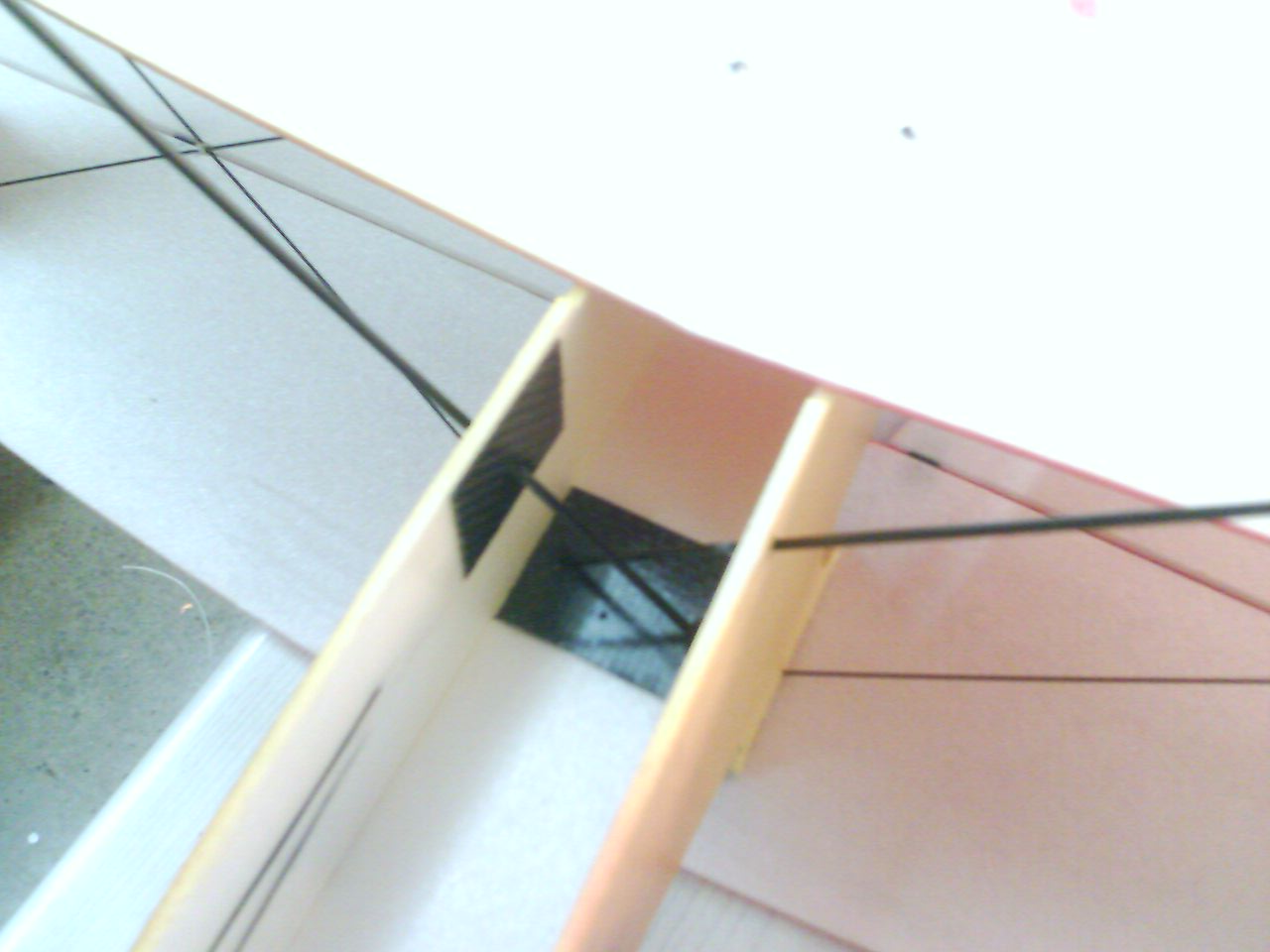

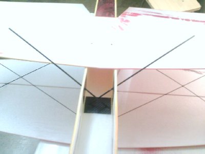

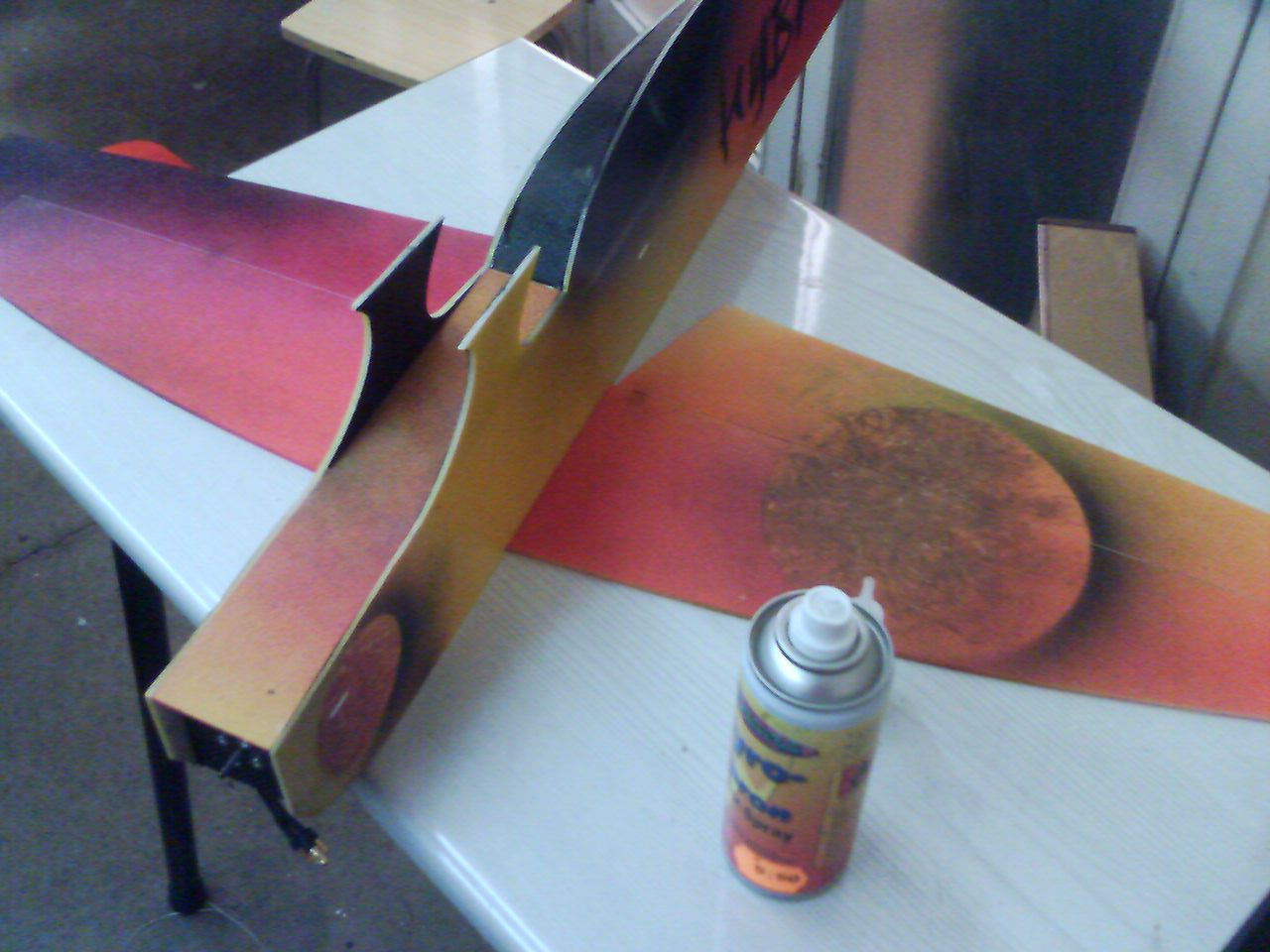

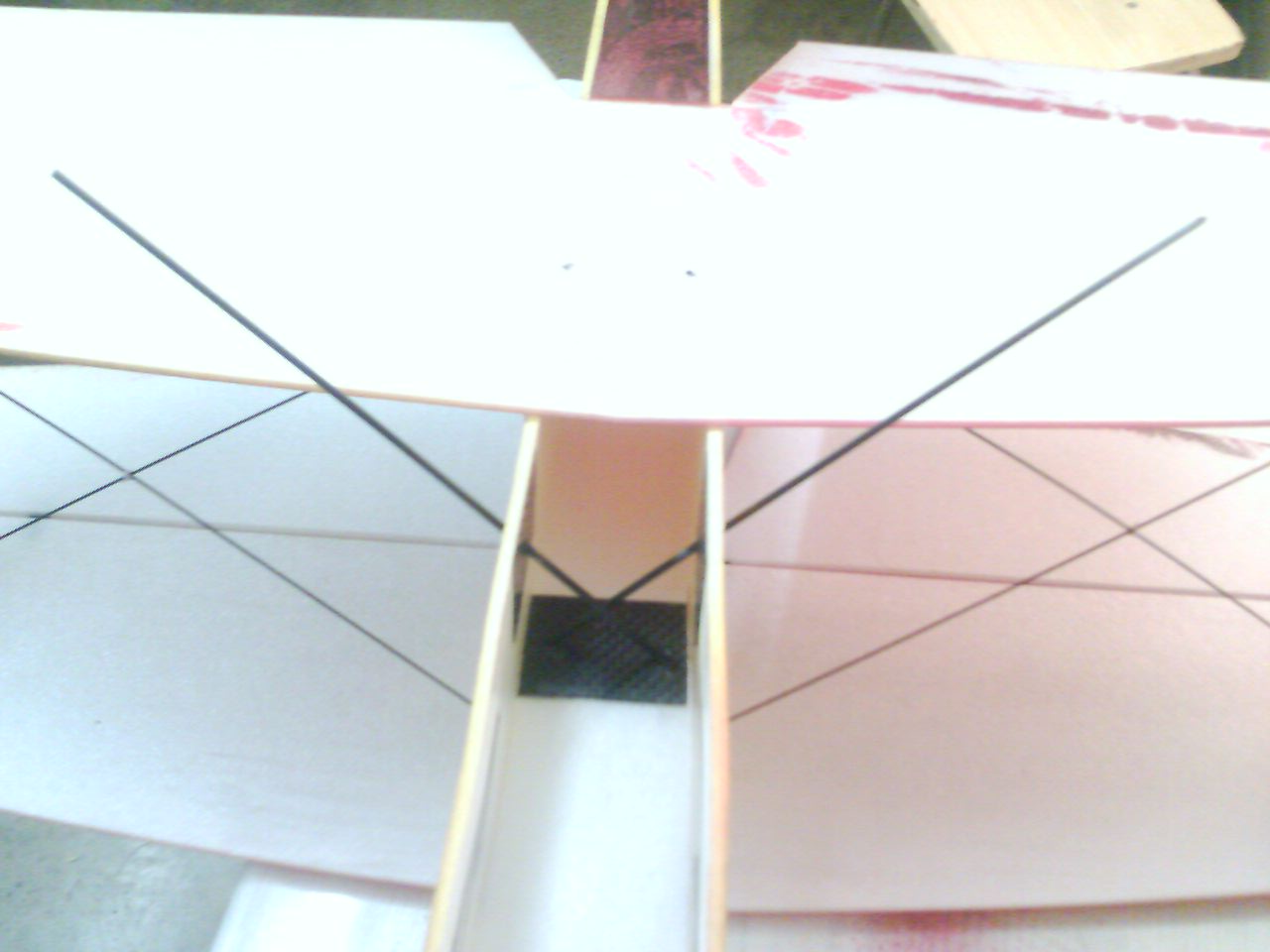

nop, varillaje no se incluye en el kit. yo personalmente no uso varilla de carbono nada mas que para el tren de aterrizage y los mandos de alaveo todo lo demas esta hecho con hilo dental incluido el arriostrado delas alas, que no son necesarias de reforzar metiendo una varilla de carbono entre medio. En estas ultimas fotos se ha metido carbono en el avion de Juan para ir mas rapido pero no son necesarias, tambien es algo muy personal, hay gente uqe le gusta meter mucho carbono y yo en cambio soy mas partidario del hilo dental.

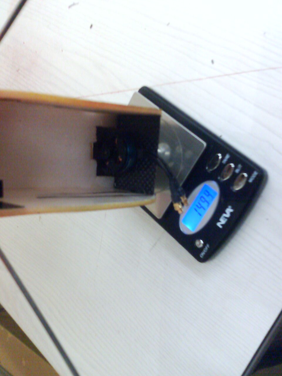

Por Deif
#357213
Meeeeeeeeenos mal que pude ir a comprar ciano..
Seguimos con unas fotillos mas.

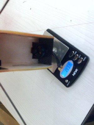

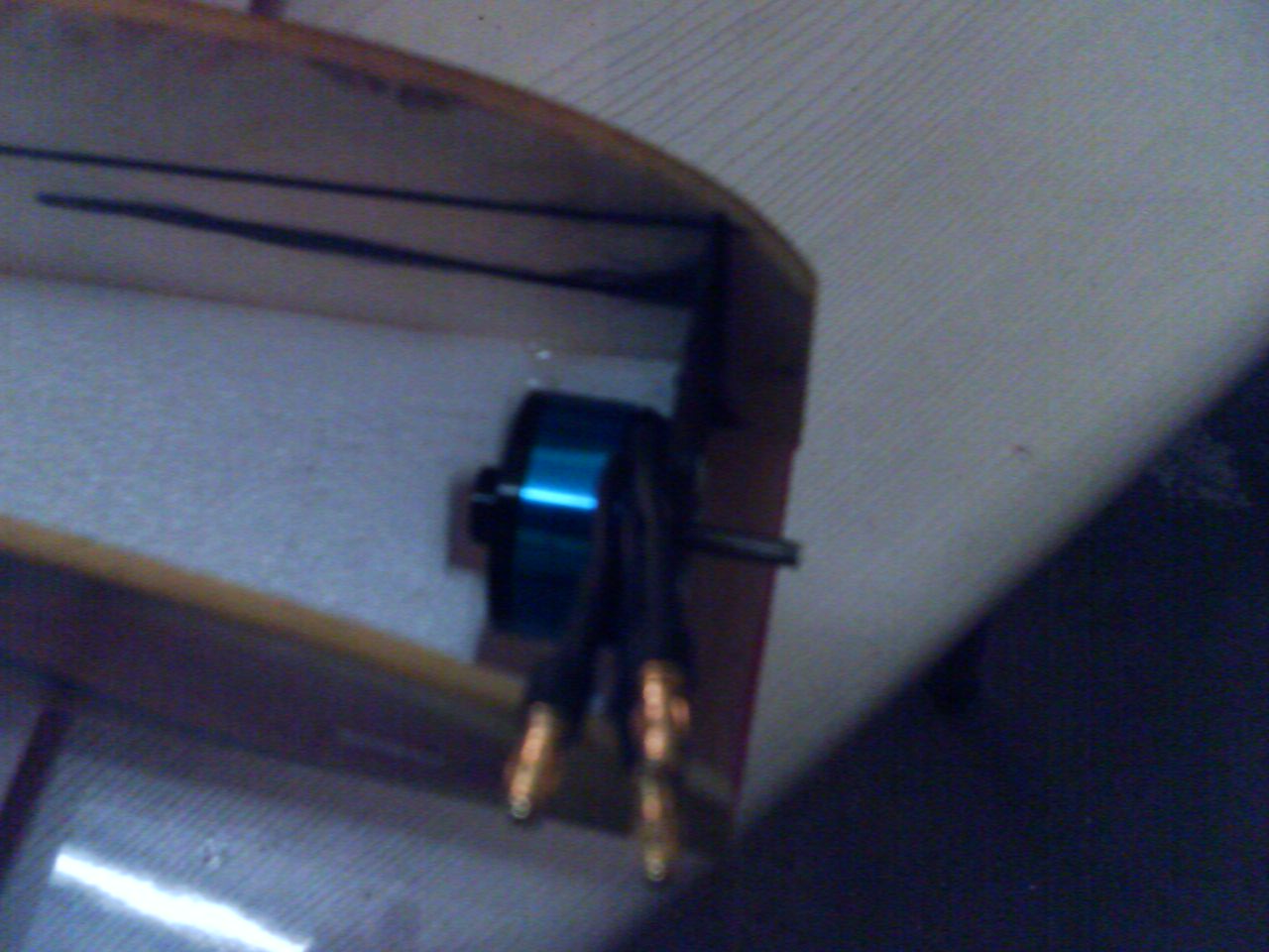

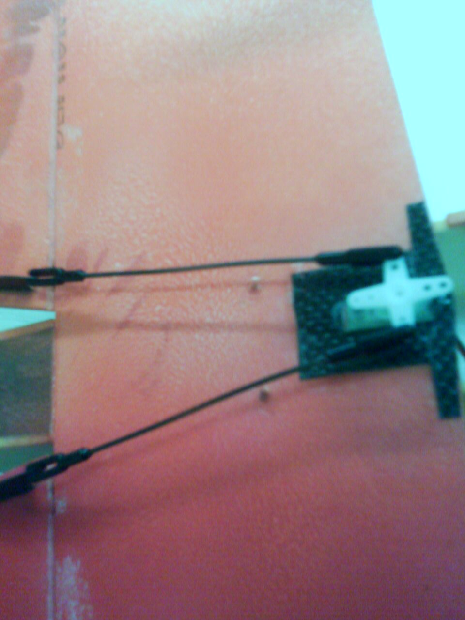

el tren esta hecho de varilla de carbono 2mm y refuerzos de placa de carbono 0.5mm
esta vez he colocado el motor por la parte trasera de la bancada parallamas, siento la mala calidad de las fotos y es que tengo la camara prestada.

Por Deif
#358788

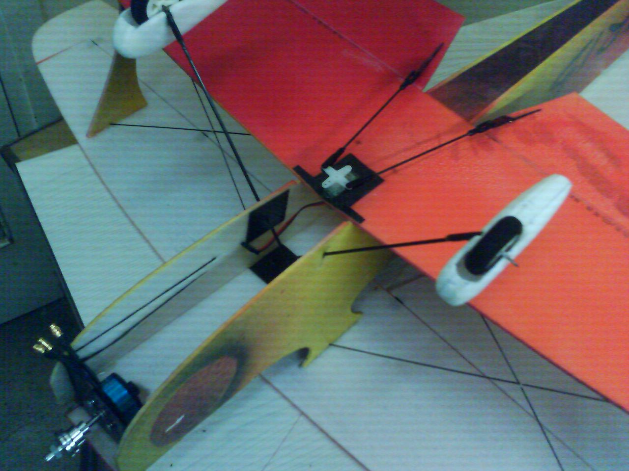

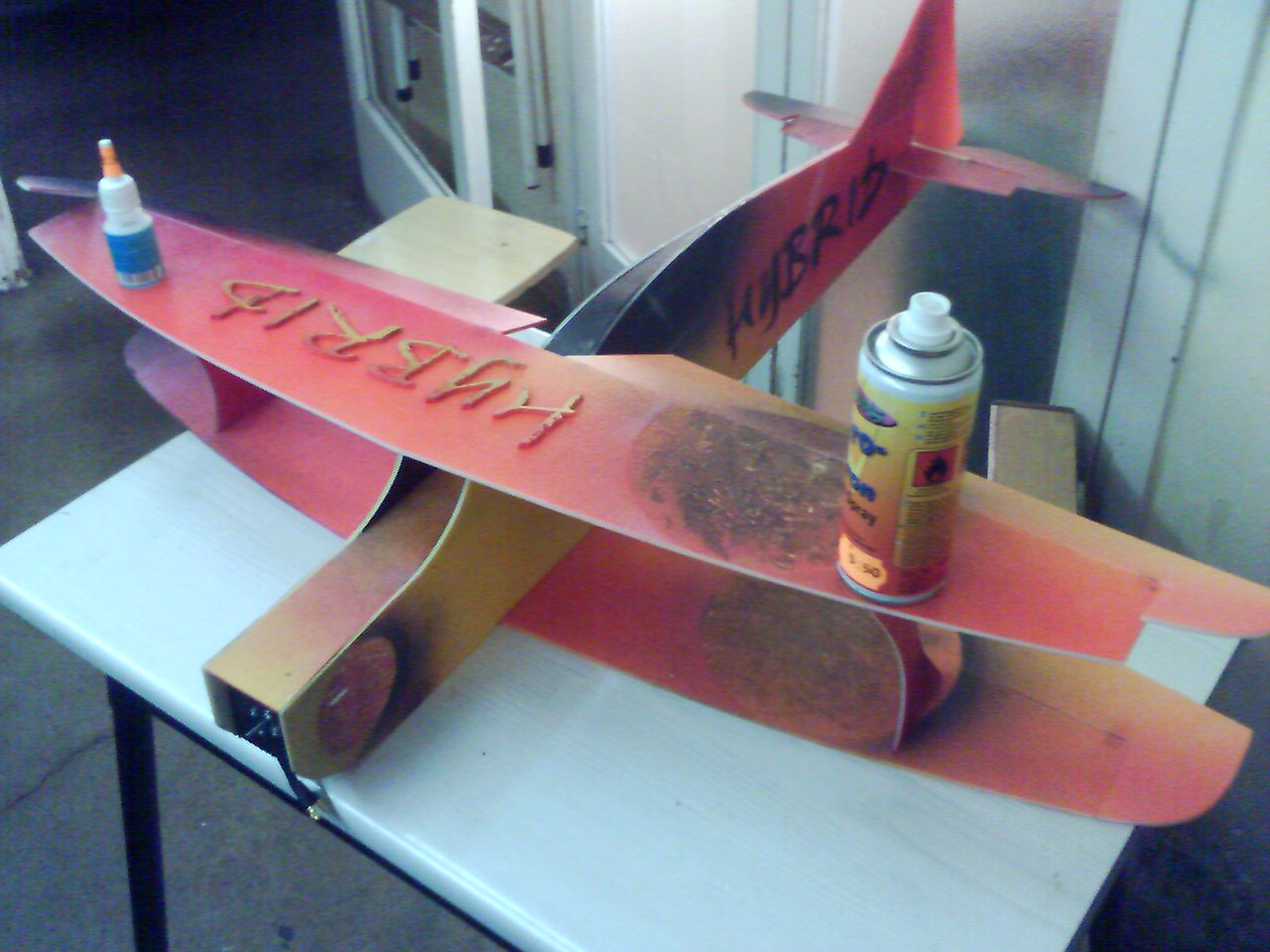

mas cosillas y ya tiene pinta de avion el bichillo.
demomento tengo instalado lo que veis... motor, servo y mandos de alaveo, tren de aterrizage. y el peso ha kedado bastante bien. faltan dos servos mas de 4,4gr, un receptor de 4,5gr y un variador de unos 10gr.
gista lateral.
los mandos de reembio los he hecho con unos kwinlik chiquitiens de plastico muy majos que he visto por ahi. y varilla de 1.5mm
Los servos son de 4.4gr de Unitedhobbies, tremendos juguetitos transparentes.

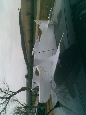

#362532
