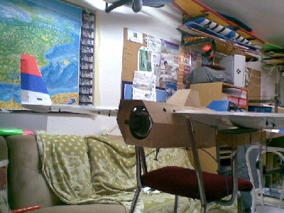

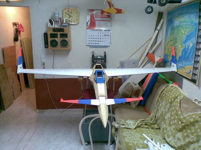

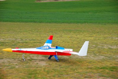

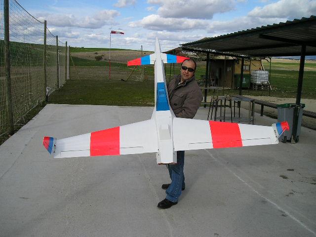

Os presento la nueva y compleja creación de un compañero y amigo. Le falta ponerle un nombre y volar.
Completamente made in Segovia.

Don Juan, Venancio lo tiene casi a punto, en unos días intentará volar, aunque creo que lo haremos un día de diario ya que los fines de semana hay mucho tráfico aéreo en Marugán.
Ya os contaremos
Por luis30sg
#635143
Carlos, esa era la primera intencion, pero nos faltaron cojo***

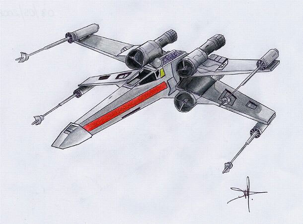

A mi también me recordaba al X Wing. Un aparato muy original. A ver si podeis hacer algún video del estreno o algo así

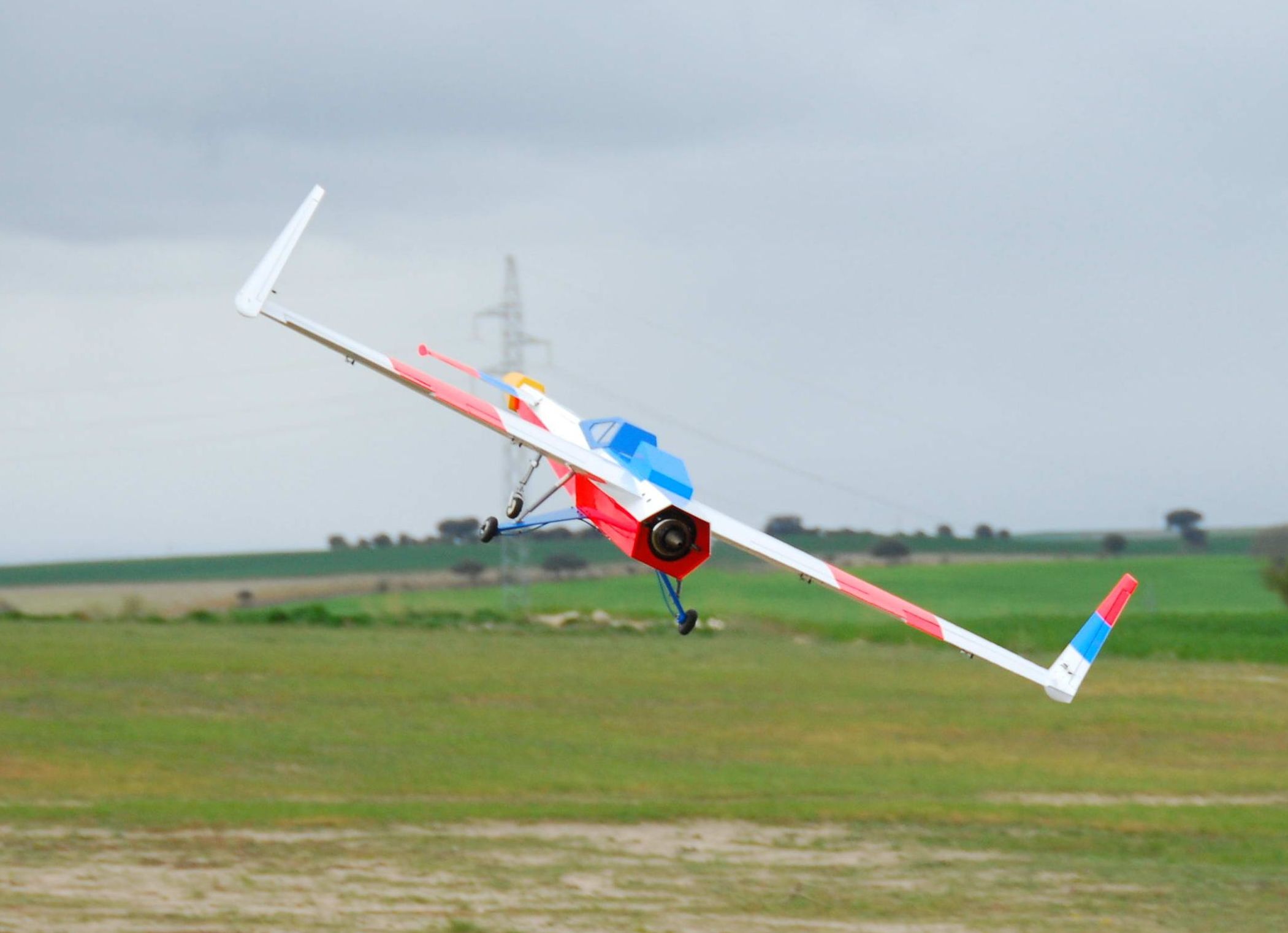

Por luis30sg
#635554
Gracias por los comentarios, pero todo el trabajo es obra de Venancio, antes de construir este modelo se hizo otro a escala más pequeño y en versión eléctrica, para conseguir hacer un centrado real del avión. Los resultados del eléctrico en vuelo han sido sorprendentes, vuela limpio con gran velocidad y con unas buenas maneras en maniobras de acrobacia. La única pega es su interminable planeo que le hace algo larga la toma. En este modelo se le ha montado superficies de flaps, y se pretende hacer mezcla con alerones para acortarle el planeo, bueno esa es la intención, supongo que al final gastaremos los 700 m de pista y las ruedas . Intentaremos hacer algún vídeo pero en el segundo vuelo, ya que en el primero los nervios y la intriga no nos dejaran.

Por luis30sg
#637486

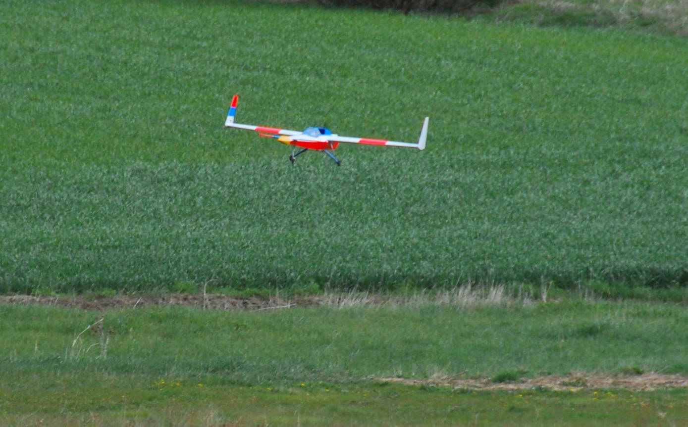

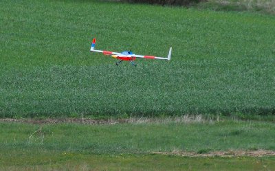

Lo prometido es deuda, el día del estreno ha sido hoy. EL INVENTO VUELA. Vuelo límpio, trepadas largas y tomas cortas.
Felicidades al padre y a la criatura. Venancio eres un mostruo

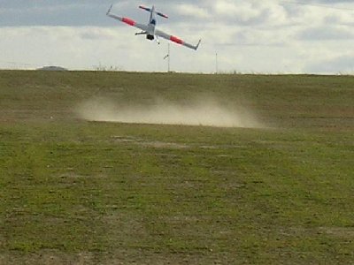

Por Venancio
#637884
Hola a todos:
Despues de tanto elogio, por la construccion de algunos

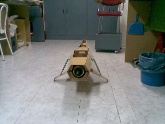

modelos y en especial por este ultimo, que por cierto, se llamara Exagono, ( haciendo honor a la forma del fuselaje).
Me presento en este foro, sobre todo para agradeceros a todos la ayuda de vuestros comentarios y en especial a mi amigo Luis, que tanto me ha ayudado, a Pedro y otro Luis (Lufetor), todos paisanos.
El aparato es un diseño propio, solamente con la intencion de disfrutar con la construccion y conseguir un avion con buenas cualidades de vuelo
de iniciacion y uso en pistas cortas.
Las primeras impresiones han sido buenas, mas ó menos las esperadas
el modelo es noble y con buen rendimiento, vuela con poco gas y trepa bien, la entrada es suave y sin sorpresas.
En contra: El despegue es un poco violento con angulo de ataque pronunciado, debido a la posicion un poco atrasada del tren trasero y los toneles son algo lentos, sera cuestion de probar con los flap como alerones.
Os pondre fotos cuando aprenda.
Hasta pronto

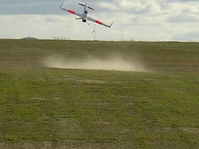

Por luis30sg
#659430

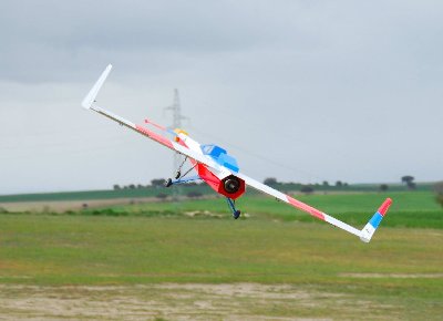

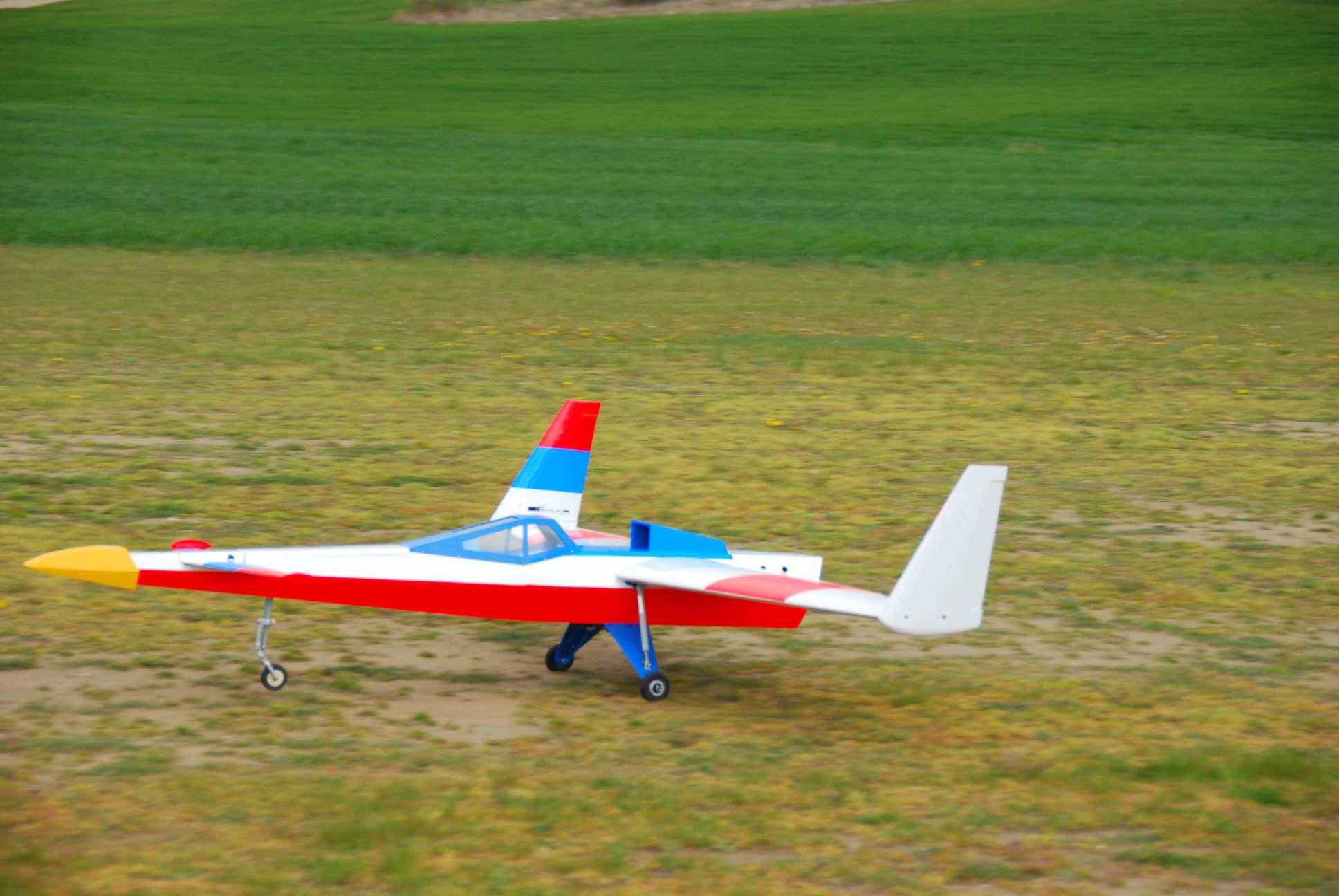

Bueno, tras mucha lluvia y un pequeño cambio de imagen, morro y adelantado el tren trasero para hacer más limpio el despegue, el invento ha quedado de esta manera
Por luis30sg
#659496
Gracias Carlos, ando como loco por ver tu estreno, digamos que eso me animará a llevar al mio al campo de vuelo, ya que me tiene algo acongojado.......
Si puedes, pásame la superficie alar, peso en despegue y empuje de turbina, para hacerme una idea de las sorpresas que me dará el mío.
Gracias por todo Carlos, y de todo corazón suerte con el C101

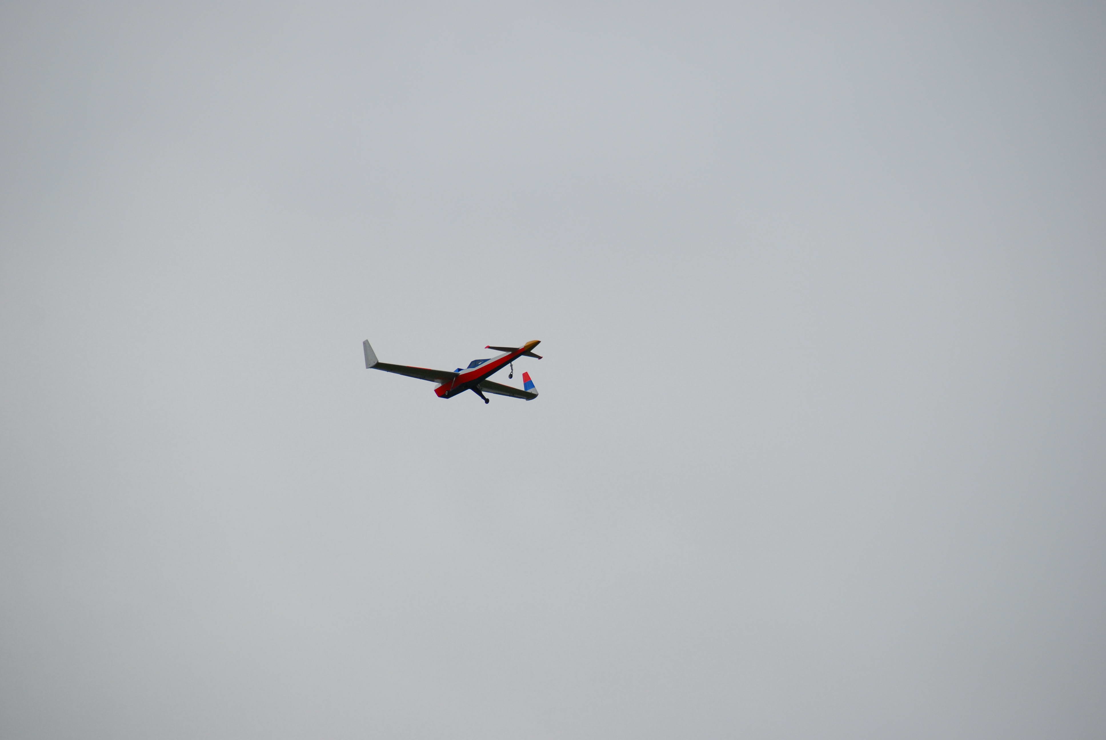

Por Venancio
#659502

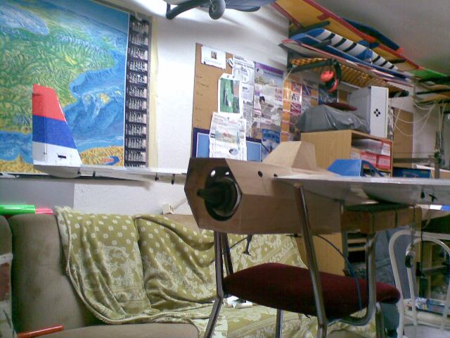

Mi primera foto
Por Venancio
#659629
Roberto, espero que dure lo suficiente, para que lo veas volar cuando vengas por estas tierras.
Carlos, espero que el estreno salga bien.
Y dale a Luis todos los datos que sean necesarios, para que ponga en vuelo su C-101 ..¡que ya esta bien!. :lol:
