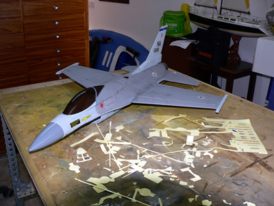

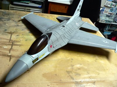

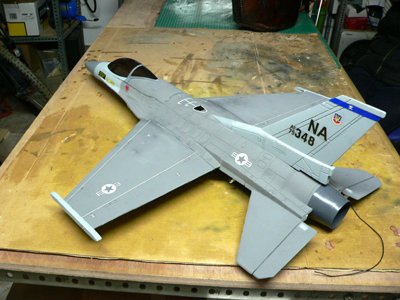

Os pongo unas fotos del mio, os aseguro que lo que más trabajo da es lo de las pegatinas!, en serio, el avión se monta en menos de 1 hora, DOS! he tardado en poner las calcas.
Esta tarde estreno, en principio lo voy a probar con una li-po 3S de Himodel de 1300 que entran como un guante. el consumo ronda los 15A a tope de gas, por cierto el variador que trae de serie el parato es de 25A, aunque no se si el motor podria aguantar voltajes superiores a 3S, probaremos a ver, ya os contaré.

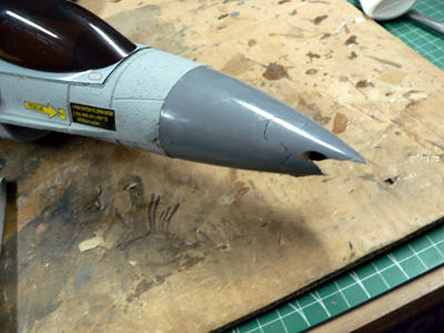

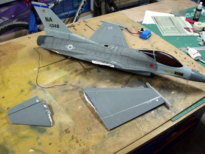

En fin, para resfriado gordo el del F-16, como os expliqué el mismo sabado procedimos a su estreno, la tarde perfecta, incluso una ligera brisa que favorecia el despegue. (el empuje en estatico no es para tirar cohetes).
Al no disponer de tren de aterrizaje (ni de despegue tampoco), procedimos a un lanzamiento manual en condiciones LTA, (Luis me Tiras el Avión?), así fué, tras un lanzamiento óptimo (considerando la experiencia del tirador en estas lares) y con el motor a tope, el centro de gravedad "clavado" en el punto delantero recomendado. el avión inició un perfecto descenso en picado desde la mano de Luis hacia el planeta Tierra.
En tales circunstancias, poca altura y poca velocidad, los elevadores no llegaron a tener ningún efecto sobre el avión, golpeandose este su barriga en un primer golpe (fuerte), que sirvió para que una semiala se rompiera y con su consiguiente rebote y caida de morros posterior que sirvió también para destrozar el morro ( de plástico) del avión y despegar-romper el estabilizador derecho.

Pués eso, que os pongo unas fotillos del golpe y su arreglo, que muero de ganas de volver a intentarlo, esta vez el C.G. irá en el punto trasero recomendado, es facil, solo hay que mover las baterias ligeramente, aún con todo esto he de decir que el avión es fuerte de narices, por que el batacazo fué duro, muy duro y estoy seguro de que tiene que volar bien. Respecto al empuje, estas EDF pequeñas (50mm) engañan bastante, ya que recuerdo que el Mig-15 de Alfa Model tambien aparentaba poco empuje y luego en vuelo era un fiera, creo que con este de Kyosho pasará algo parecido. Ya os contaré. saludos.
P.d. las Li-Po son Himodel 1300, y su peso es de 105 gr.

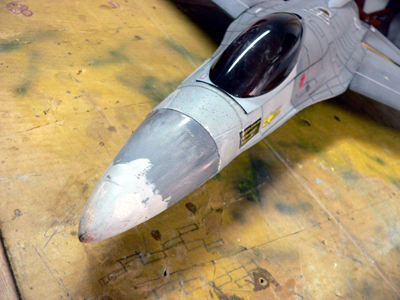

Bueno ya tenemos de nuevo el avión listo para el reestreno el próximo sabado, la verdad es que la facilidad de reparación del aparato después de semejante batacazo ha sido notable, al fin y al cabo al estar montado con pocas piezas lo hace excepcionalmente simple.
Respondiendo a Balagorri te diré que no le he dado ninguna incidencia positiva o negativa al ala, lo he montado tal como viene del molde, de hecho, el montaje de las alas no deja lugar a fallos en la construcción ya que consiste en un machihembrado entre la raiz alar y los laterales del fuselaje, con poca posibilidad de modificación, es parecido a un huevo "Kinder" de esos de los crios.
Por último creo que ambas baterias podrian ir, aunque pienso que me decantaria por las primeras que nos enseña Scaryxxl, que, aunque sean un poquito más pesadas, caben perfectamente en el interior del morro del avión y se pueden desplazar hacia atrás para centrar el modelo. Por otro lado hay que tener en cuenta que el motor consume a tope de gas unos 15A que es el valor máximo de consumo de las baterias que nos enseña Balagorri, a lo mejor las forzariamos un pelín más de la cuenta. Por otro lado el avión no tiene ninguna entrada para ventilar las baterias, con lo cual tenemos que ir con cuidado para no achicharrarlas, en fin os dejo unas imagenenes del modelo una vez reparado y esperando su "segunda oportunidad", saludos.
El morro ha sido reconstruido en balsa, y masilla (la verdad, podria haber lijado un poco más...)

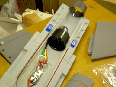

#571653
Ostia! que buena!
Yo tambien tengo por hacer (como no) un par de sus aviones, el F-35, el pobre está,,,, y el MiG-29 que ni lo he empezado, pero pronto lo haré!
Pongo unas fotos del Falcon II y del de Kyosho.
Abriré un hilo sólo para el Falcon para no liar más éste.
Saludos,
Aitzol.
Las tripas del de Kyosho
Tal como viene al sacarlo de la caja
Los dos Halcones
