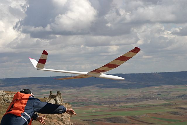

Hola foreros:
Estoy preparando los moldes del fuselaje y la cola(ya que las alas ya las tengo) de este pequeño aparatejo de 2 metros al cual le cabe ¡¡¡Un kilo de plomo en la panza!!! menuda bala !!!!.
Bueno espero acabarlo pronto y estrenar un cacharin de estos.
Espero vuestras ilustres opiniones.

Oye Jorge ese no es de los que uno hace en depron en 20 minutos vaya aspecto tiene el bichito,como se diria en mi tierra: que arte¡¡¡¡¡.
Me da una envidia (sana) cada vez que un forero saca unos modelitos de estos que no veas

vaya cañon :D , con ese calibre de 1kg podrias matar hasta un elefante
en serio, ya me gustaria a mi, dominar esas tecnicas de construccion

Por Jorge Medina
#31037
Hola, me llena de juvilo y satisfacción, que a vosotros ilustres foreros os guste mi aparatejo.
El aparato en cuestión esta compuesto por las orejas de un F3b que tengo con un perfil HQW 2,8 que tiene un espesor del 8 porciento. es bastante rápido y se sujeta bien.
El fuselo es de la nueva versión que he hecho del f3b del que estan sacadas las orejas que antes era en tres piezas y ahora es de dos, como el nix furio y todos estos, pero le he cortado la cola de largo un chachillo para que quede proporcionado y la cola es la del f3b pero recortada en el encastre otro tanto.
Todavia me queda hacer el molde de todo el fuselo pero va bastante bien. Lo he dado de fondo y me queda que lijar, emplastecer , dar fondo, emplastecer....... y finalmente pintar. Bueno ya sabeis.
Mas adelante ya os publicare mas cosillas.
Álvaro y los demas ya hablaremos pero en principio le queda bastante.
Bueno a lo mejor pa el concurso de la muela hay algo pero no prometo nada.
Y tu chetosmachine pásate un domingo por el club halcón que esta al lado del viso, mira su hubicación en grupohalcón.com y nos vemos por alli y hablamos largo y tendido.
Venga saluditos y ya tendreis mas noticias mias

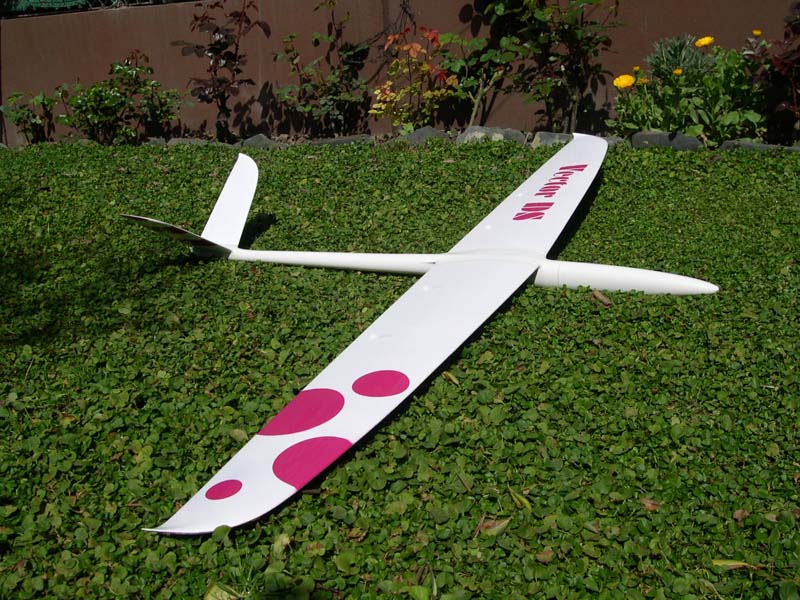

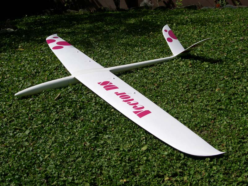

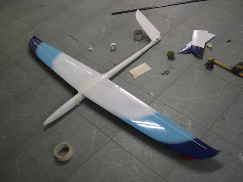

Ha pasado mucho tiempo pero ya está ya ha salido el primer modelillo de los moldes al final hicimos modelos de alas nuevos y nuevos moldes de las alas.
Así ha quedado a ver que os parece.

Esta precioso Jorge, ahora tienes que hacer el hermano mayor de 3m y la version 60" jejejeje Te ha quedado de fabula de verdad, a ver cuando lo pruebas y nos apuntas los tiempos :wink:

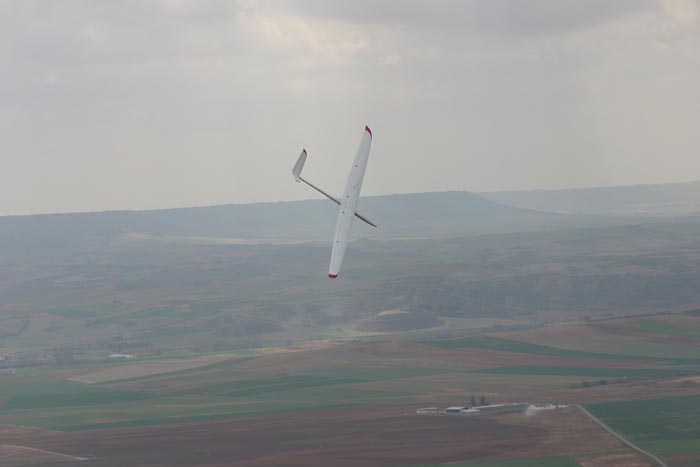

El de tres metros ya lo tengo me falta el 60" que lo tengo a medias, peor para el año que viene espero tenerlo, al final me voy a hacer la familia completa, jejejej.
Me alegra que te guste.
Te dejo una foto del 3m

Ay payo que bonito te ha quedado!!!!!!
Lo has estrenado ya? Si aun no..... avisa para ir a verlo!!
Por cierto, cuanto pesa?

Precioso Jorge, vaya vaya como esta el taller, no parais.
Felicidades por el bichito.
Y como dice chetosmachine, avisa cuando lo estrenes, que queremos verlo en su elemento.
