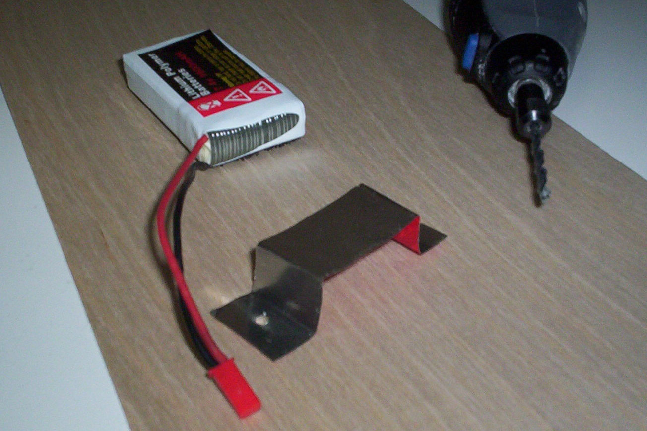

El otro día para reforzar un ala partida no tenía contrachapado.
Estaba tomando una cerveza y de pronto, ! EUREKA !, aquí estaba la solución
“La lata de cerveza”
Con unas tijeras de chapa di un corte a lo lago y le quite la “base” y la “tapa”
Consigues una chapa de 20,5 x 7,7 centímetros que solo pesa 11 gramos
Un peso muy parecido al del contrachapado de 0,6 mm.
Es flexible y deformable.
Permite hacer soportes y refuerzos
Se puede pegar con epoxy y cyano (en todo caso lijar para mejorar adherencia)
y naturalmente también se puede taladrar y sujetar con mini-tornillos.
Incluso sirve de decoración, si dejas la cara estampada por fuera
Las latas de Coca-Cola también sirven, pero el interior esta pegajoso.
¿Qué opináis?

Hola Tuto,
Si cortas la lata con tijeras normales (tipo las de "todo a 100") te saldran los cortes mas limpios y asi quedaran menos rebabas que puedan arañar o cortar :)

La idea es muy buena...
pero, no es nueva :D :D
con latas de bebidas (y de comidas) hacía mi padre carenas para motores allá por 1958
P.D. como no había entonces los adhesivos de ahora, las piezas las remachaba con varilla de aluminio (tampoco había remaches "pop")

No es que hayas descubierto la "Panacea" del aeromodelismo pero veo que te gusta la cerveza.
No dejes de investigar, yo con las latas hago lo siguiente:
madera de balsa de 2mm chapa de aluminio y otra balsa de 2mm todo pegado con epoxi .
Es de extrema dureza pero no se puede comparar al keblar, esta claro.
Aunque pensandolo bien para hacerse un avion de latas de cerveza ¿Cuantas habria que beberse?, jeje
