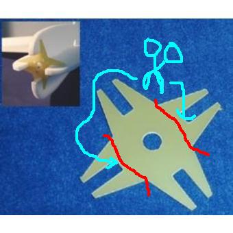

Si, es una de las opciones mas comunes, haces la bancada de contrachapado y pegas con epoxi, con tan poco peso es dificil que se desprenda.
Puedes usar algo así, en tu caso te sobraría las cogidas de los laterales:
Me imagino que se entiende el cutre-esquema :mrgreen:
