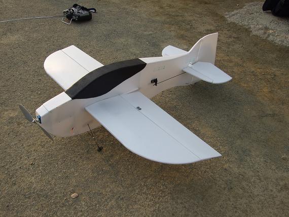

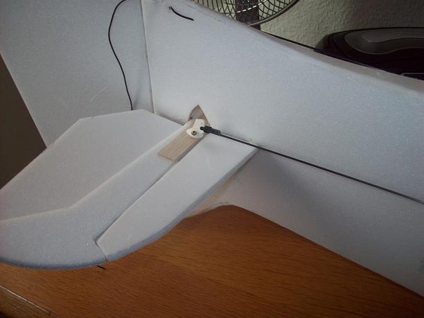

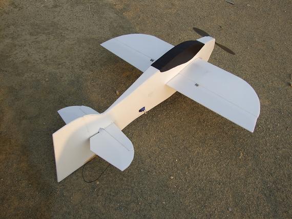

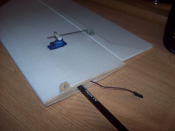

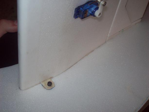

Pues eso, este es mi nuevo corchito.. Esta basado en el morback pero ahora tiene fuselaje y ala con perfil. Esta construido en depron , la bayoneta es el tubo de cola de un trex 250
y las alas son desmontables. Y lo mejor es que vuela genial
. La verdad que lleva mas trabajo que un corcho normal pero merece la pena.
Deprom 3mm
Envergadura: 90cm
Peso: 370gr en orden de vuelo
Motor: align 450s 1000kv & variador graupner 10A
Servos: aling 9gr + Robbe fs60
Bateria: 3s 850mha
Unas Fotos:
