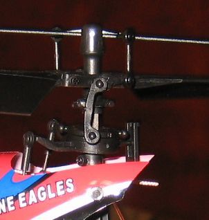

Bueno, primero de todo presentarme, y lo segundo decir que me regalaron para navidades el NINE EAGLES SOLO el coaxial (y me pillo). A la semana siguiente, compre el simulador de 6ch (el joystick). A las tres semanas me compre el SOLO PRO, ayer volando en exterior, con algo de viento, lo rompi, ya he padido los recambios, un pelin caros pero como el futurhobby no les quedaba nada pues los pedi a RCKING, solo pedir que estoy ahorrando para comprarme la emisiro de 7ch, con el cable y pasar asi a uno de los potentes, pasare a un nitro de clase 50, seguramente un ElyQ vision 50. Total que mi mujer me regala uno de juguete y voy ha acabar el los medianos de gasolina. con este rollo solo queria decir que son los mejores heli para empezar, sobre todo el SOLO, el SOLO PRO es un poco mas dificil de pillar el rollo, pero se controla.
Tengo una pregunta, mirando desde la parte trasera de heli, la varilla de la der. esta mucho mas arriba que la de la izq. y el plato no esta plano, aunque nunca la estubo, pero siempre le he notado una falta de velocidad hacia adelante, tambien tiene un vicio al girar, cuando giro a la derecha, coge velocidad haci adelante y cuando giro a la izq. coge velocidad hacia detras.
¿como debo dejar el plato? totalmente plano? como se monta correctamente, cual es la distancia que hay que dejar. el plato actualmente esta caido hacia atras y subido de la derecha, tal y como venia de serie (siempre mirando desde detras)

JaaM escribió:(...)pero como el futurhobby no les quedaba nada (...) Tengo una pregunta, mirando desde la parte trasera de heli, la varilla de la der. esta mucho mas arriba que la de la izq. y el plato no esta plano, aunque nunca la estubo, pero siempre le he notado una falta de velocidad hacia adelante, tambien tiene un vicio al girar, cuando giro a la derecha, coge velocidad haci adelante y cuando giro a la izq. coge velocidad hacia detras.

El plato está así para que le heli vuela neutral, contrarrestando el centro de gravedad incorrecto que lleva. Si nivelas el plato sin cambiar aquel, el heli se te irá hacia adelante y a un lado.
Creo que esto es "a drede" de fábrica: si estuviera todo nivelado, habría que equilibrar palas y algunos ajustes más, y eso no se puede hacer en la producción en masa.
Aconsejo acostumbrarse a contrarrestar, como te dice el compañero, las tendencias con el otro stick.
