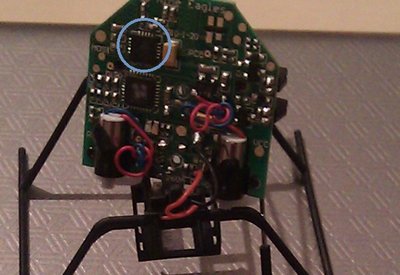

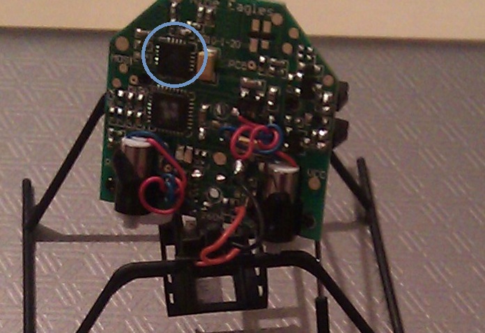

ralph escribió:¡Ya lo he encontrado!
Es el chip que indico en la foto. Si lo mantengo presionado funciona. Mi soldador va a ser demasiado gordo para re-estañarlo, pero lo voy a intentar ¡Victoria o cortocircuito!
Espero que se te haya ocurrido atar un hilo de cobre mas fino a la punta del soldador......

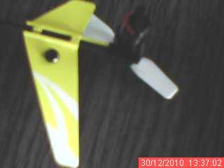

Adquiri este helicoptero hace poco para iniciarme y para aprender el manejo en primer lugar por interior y eso y tuve la mala suerte de que se me callo al suelo pegandose un golpe en la zona de la helice y las piezas se salieron de su lugar y ahora no encuentro la manera de volver a montar las piezas y no tengo ningun esquema ni nada por el estilo.
Haber si algun compañero me hecha una mano con algun esquema o algo no se....gracias de antemano!!saludos
