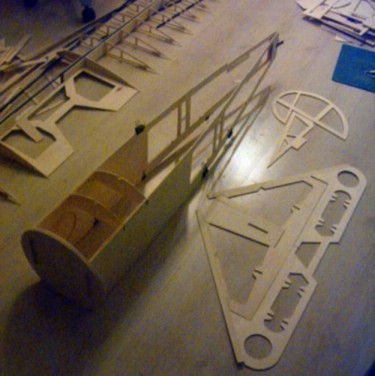

Hemos desarroyado un procedimiento constructivo completamente innovador que se esta patentando.
Te permite ensamblar la estructura basica de un avion en un fin de semana.
todas la piezas van mecanizadas y cortadas por laser.
En modelos a escala hemos puesto imagenes del procedimiento constructivo de la deriva de un fokker d8 en foker d8 escala 1/4

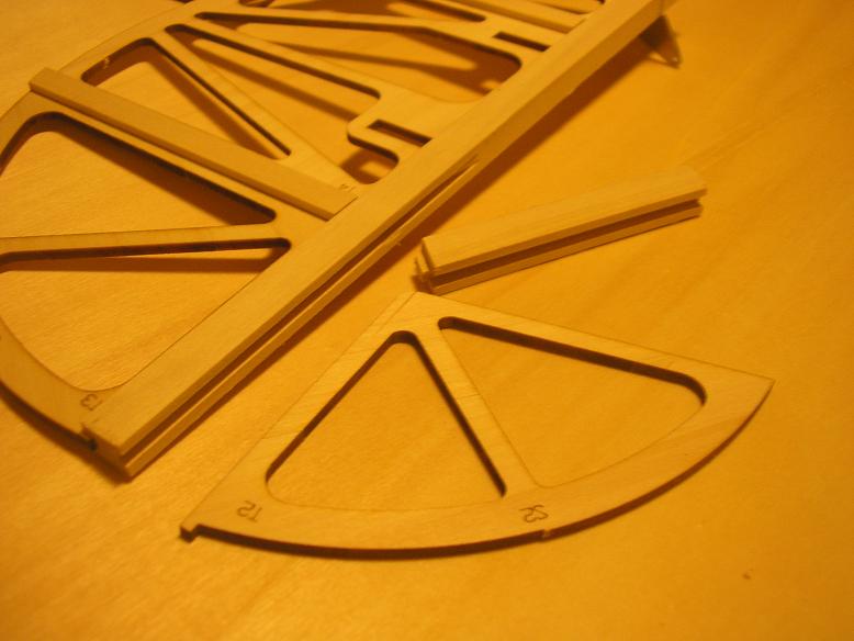

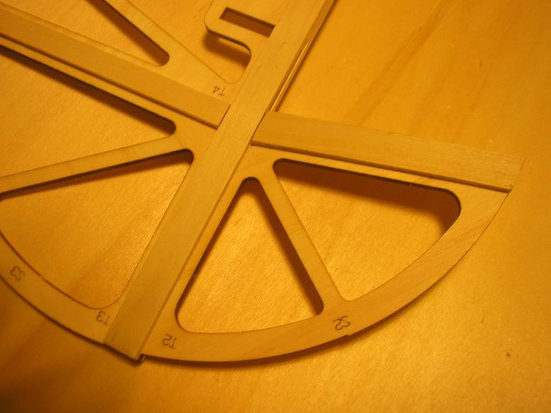

#1143622

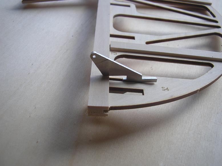

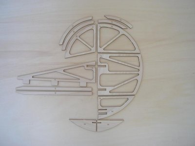

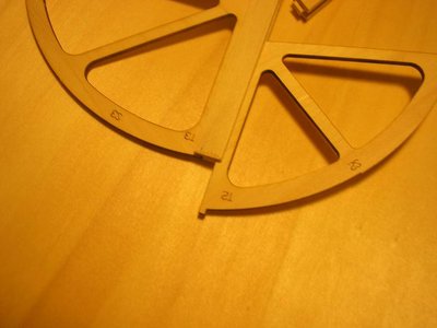

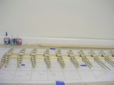

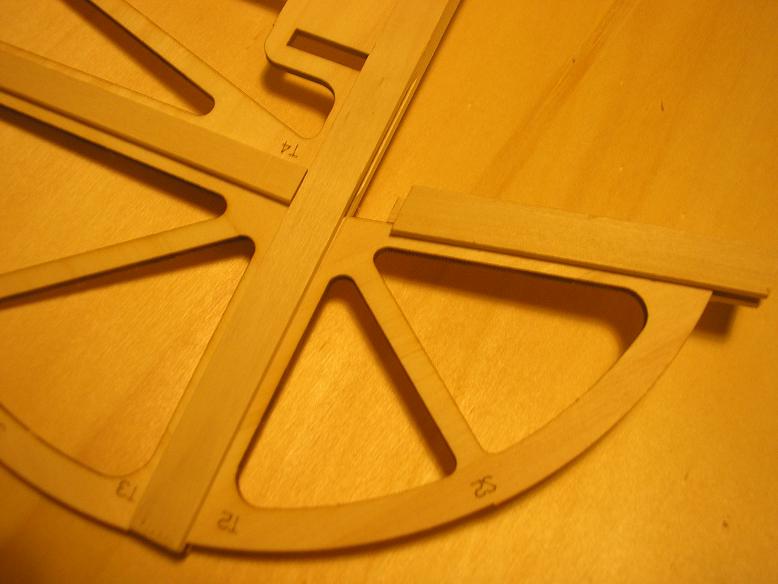

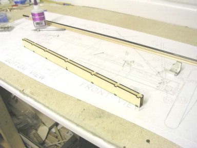

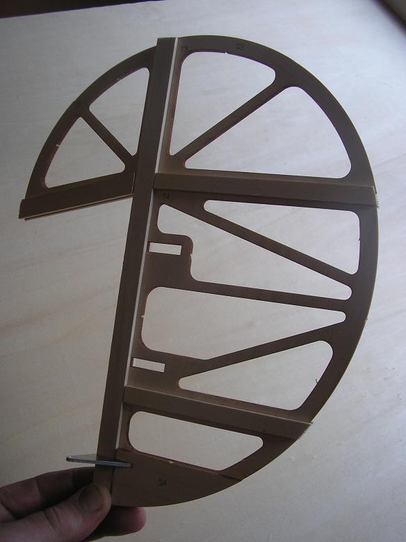

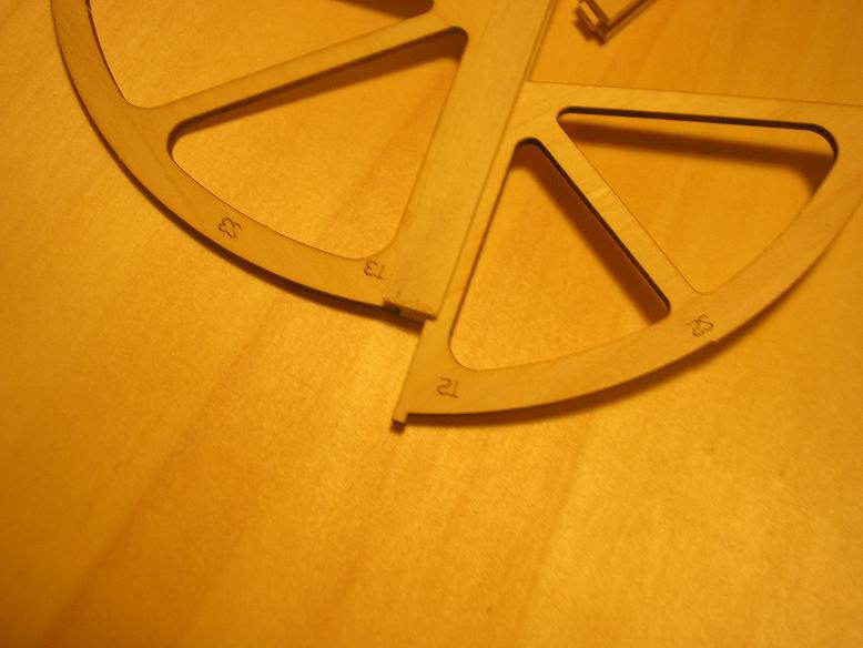

Lo innovador del sistema es el mecanizado de los largueros y travesaños.
todos van mecanizados con canales donde alojamos las cuadernas cortadas con cnc.
los travesaños tienen una espiga la cual la introducimos en las canales,creando un conjunto solido.
todo esto pegado con ciano super liquido queda muy solido, pues el ciano por efecto capilar impregna todo el conjunto.
en las siguientes imagenes se puede apreciar como van ensambladas las piezas.
En relación con la patente, lo que se ha patentado es el procedimiento constructivo.

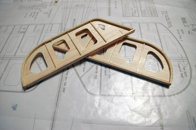

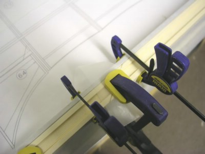

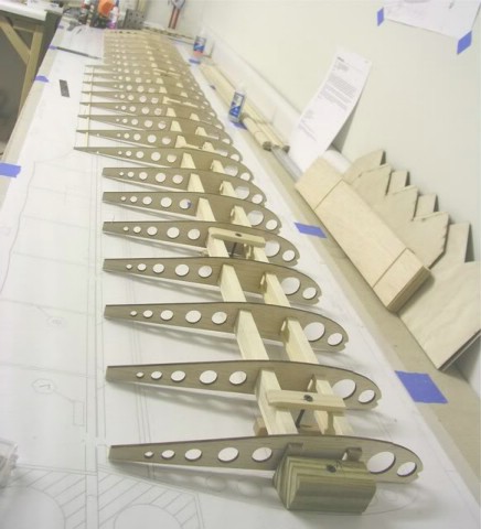

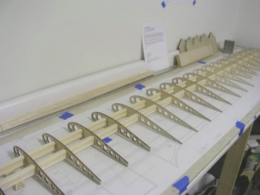

#1143653

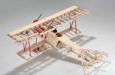

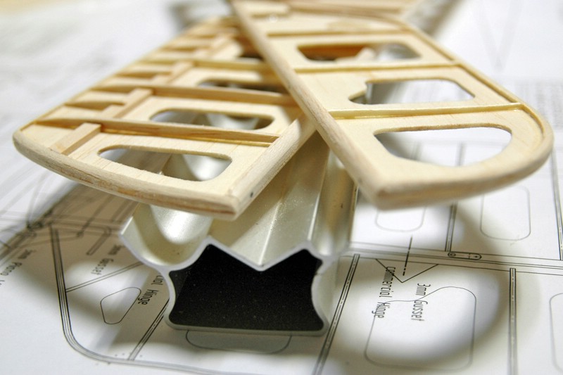

Bufff sigo perdido... ¡que torpe soy! jejejej
O lo veo demasiado obvio o es que no me acabo de aclarar.
A ver: el sistema (si no me equivoco) ¿consiste en un machihembrado con espigas y rieles? ¿esa es la innovacion? ¿lo lleva solo en el empenaje? ¿como habeis resuelto el ala, lleva el mismo sistema' dudas,dudas :mrgreen:
Perdona que sea tan pesao :wink: pero es que ya te digo que no me acabo de aclarar.
¡Es algo parecido a esto?

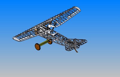

D8 3d
