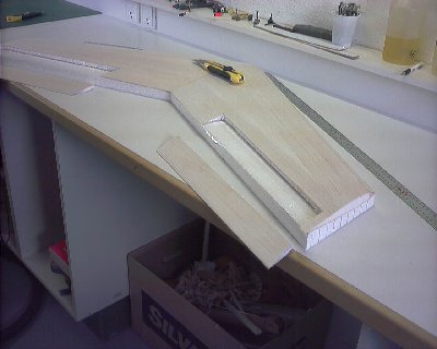

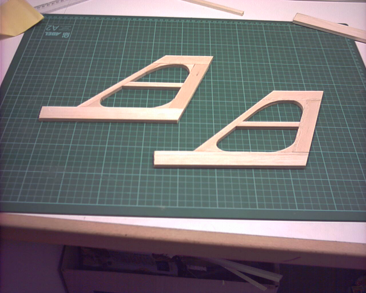

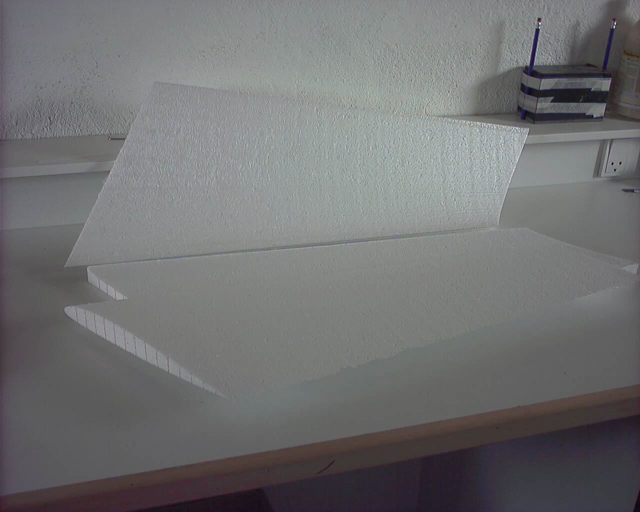

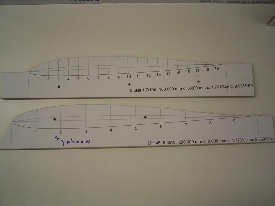

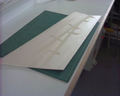

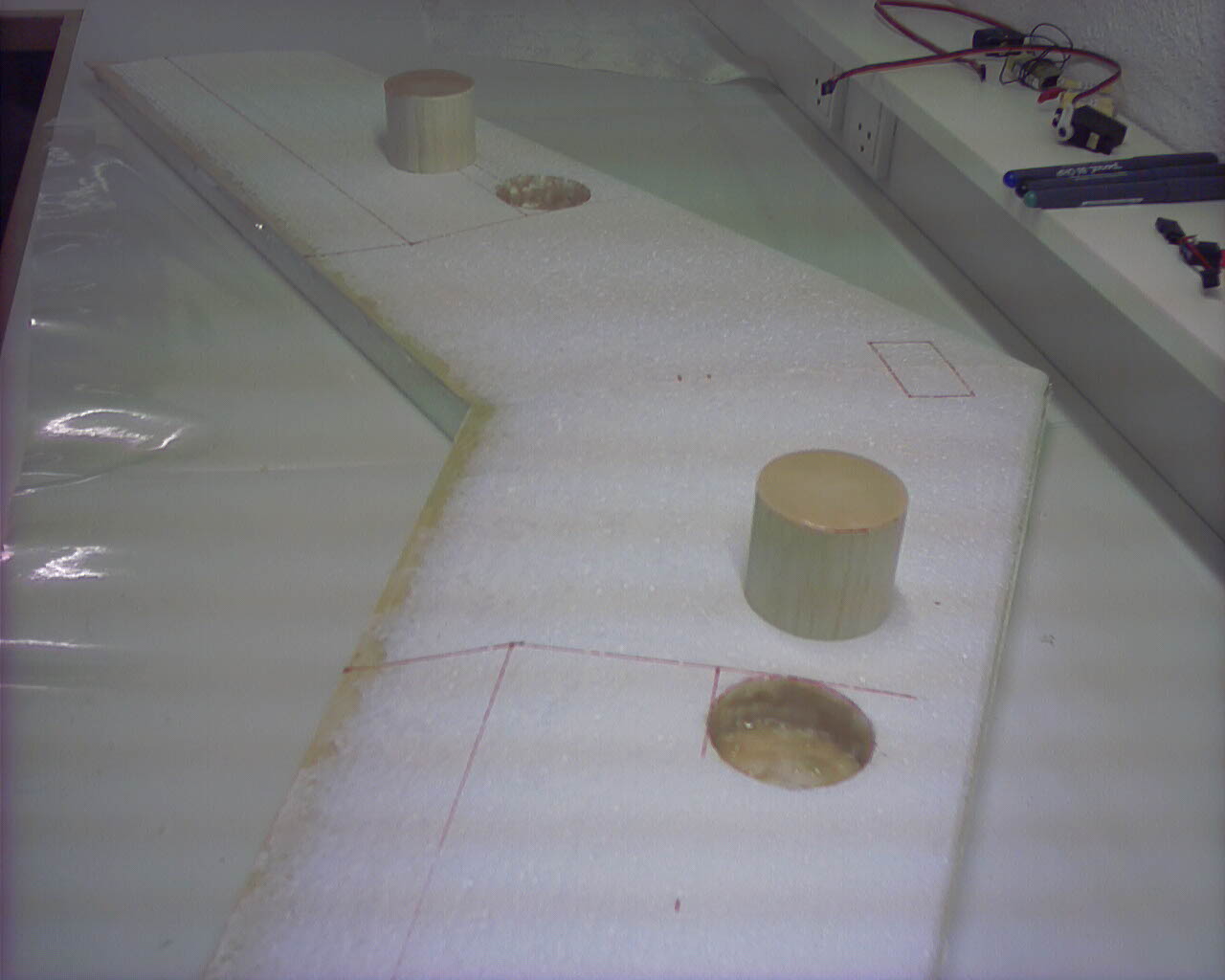

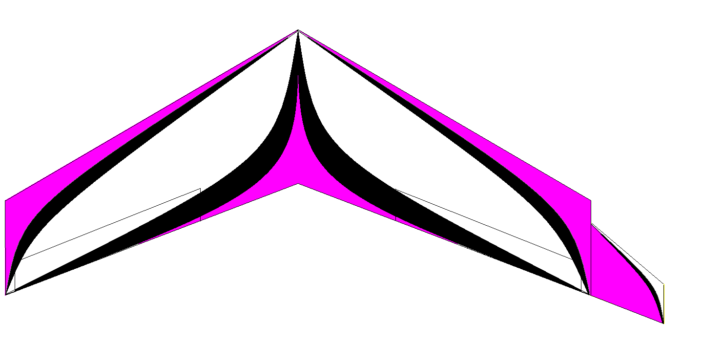

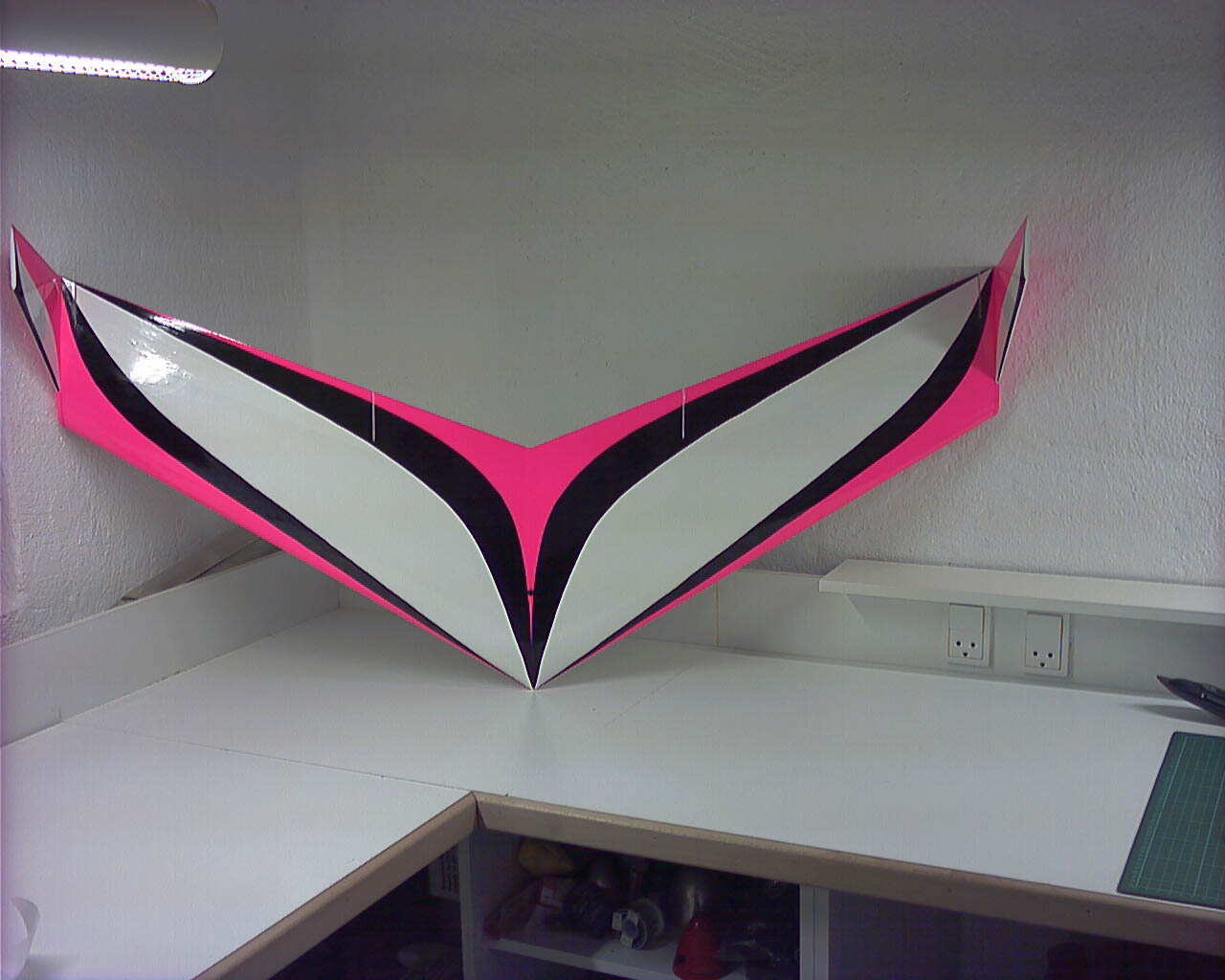

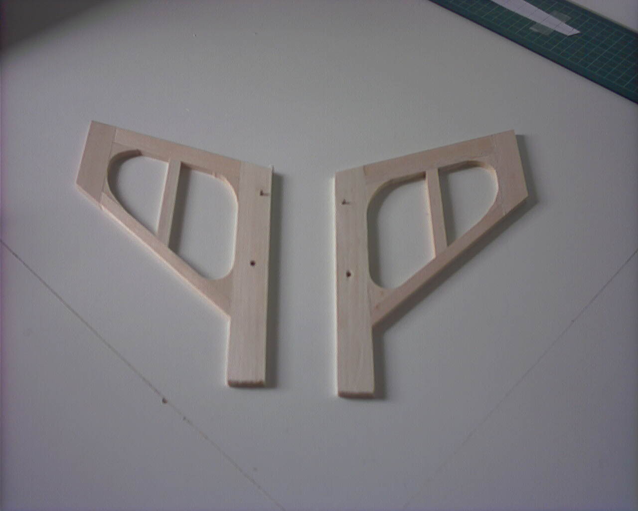

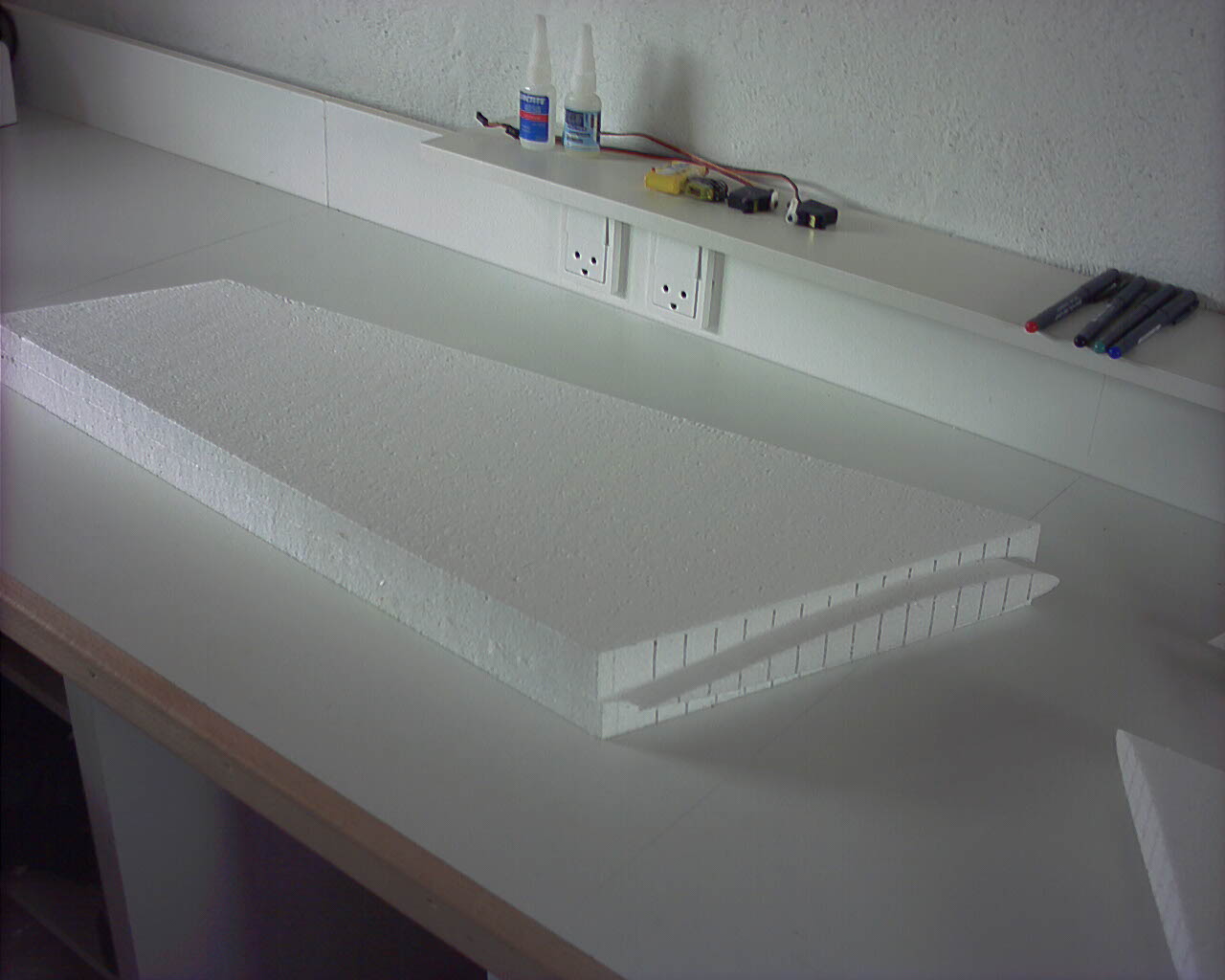

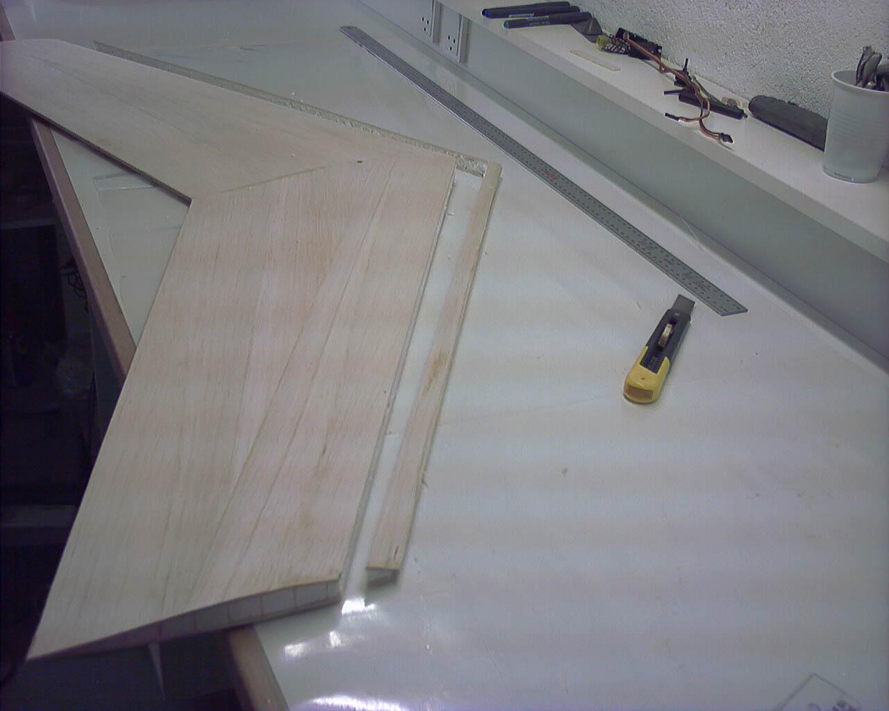

Quierro hacer un ala tipo zagi pero forrada en balsa.El perfil-Sipkill 1.7/10B .La envergadura. - 1240 mm y la flecha 350mm . Cuerda max. - 300 mm, cuerda min. - 180 mm . La altura de los vinglets +-. 160 mm. Me gustaria poner fotos de todo el proceso de contruccion pero nose si es posible.

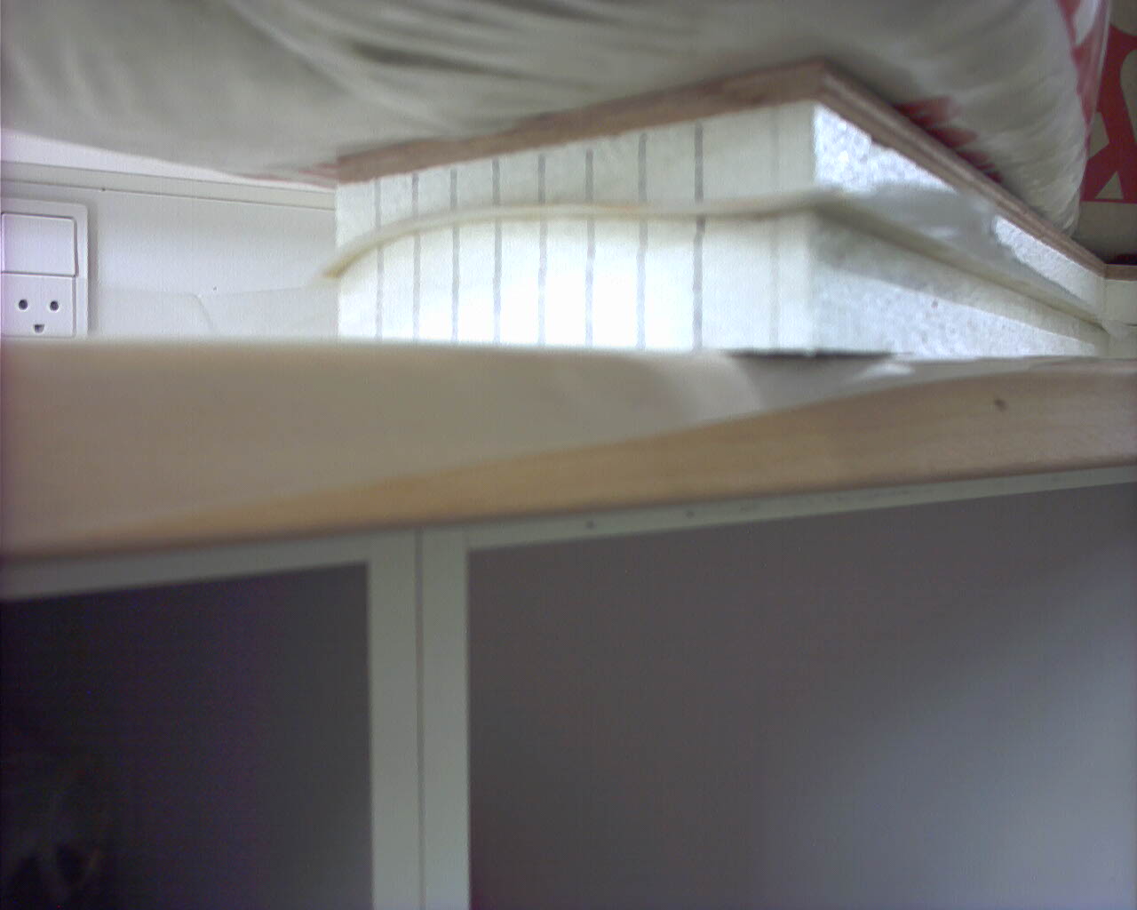

Por CK WINGS
#204342

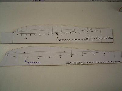

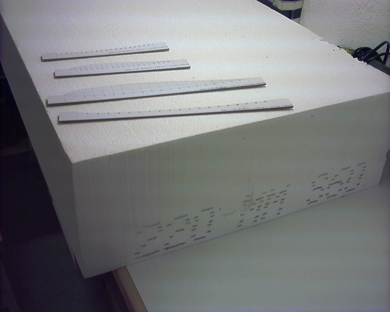

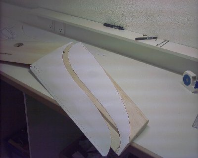

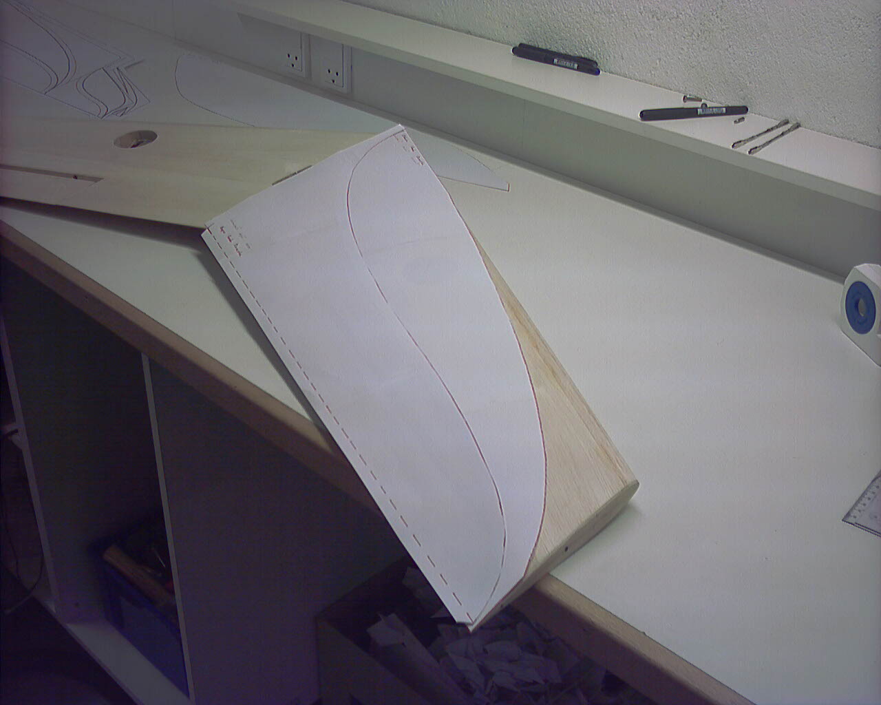

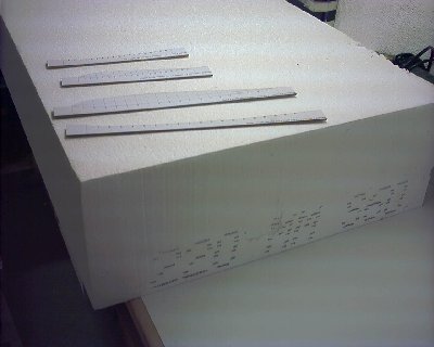

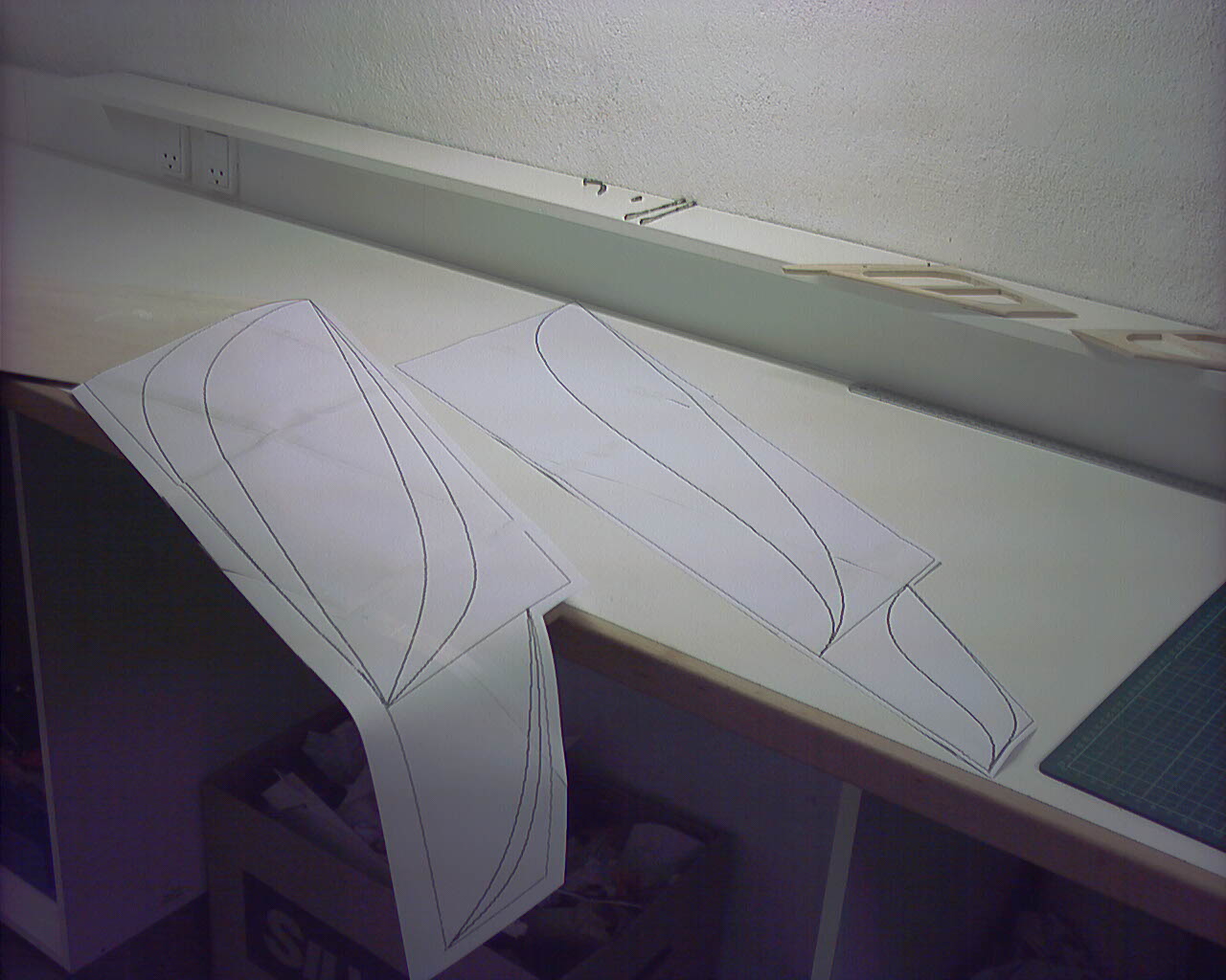

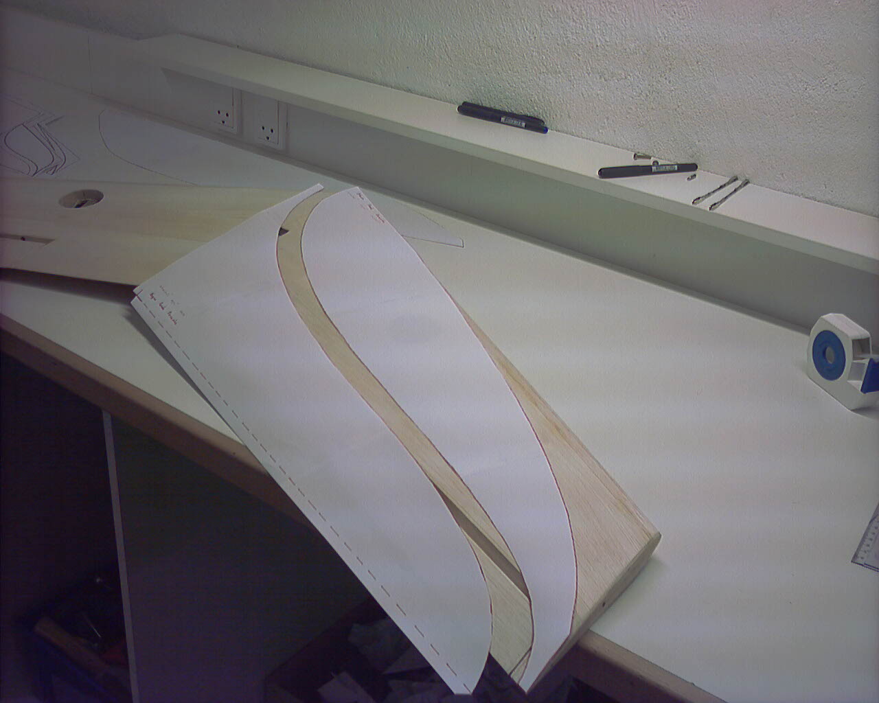

Plantillas del perfil
Última edición por CK WINGS el Sab, 08 Abr 2006 9:11, editado 1 vez en total.

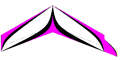

es diseño propio?
Por CK WINGS
#204444
Disenyo propio??? Si se puede decir que si y que no.Si surfeas diez minutos por la red encuentras un monton de alas con +- las mismas madidas. Pero si te refieres a la decoracion?. Si es disenyo propio

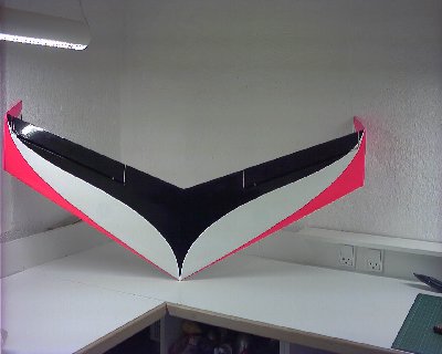

Por Poniente
#204491
No lo entiendo :shock:
Si eso que se ve en las fotos es el taller de un aeromodelista, ¿Donde está el serrín, las manchas de pegamento y pintura, el desorden... :?: Tú a mi no me engañas: Estás haciendo el ala en la cocina :twisted:
Bromas a parte, si yo consiguiese tener mi taller así de diáfano, no solo trabajaría mas a gusto, sino que que mi mujer no estaría continuamente amenazándome con tirar todos mis trastos (y a mí detrás) por la ventana. Mi mas sincera enhorabuena. Ya me contarás como lo consigues, porque yo no soy capaz de liberarme de la entropía.
Por cierto, muy bonito el diseño.

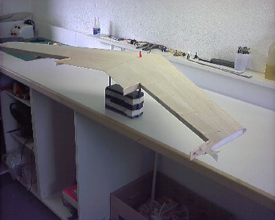

Por CK WINGS

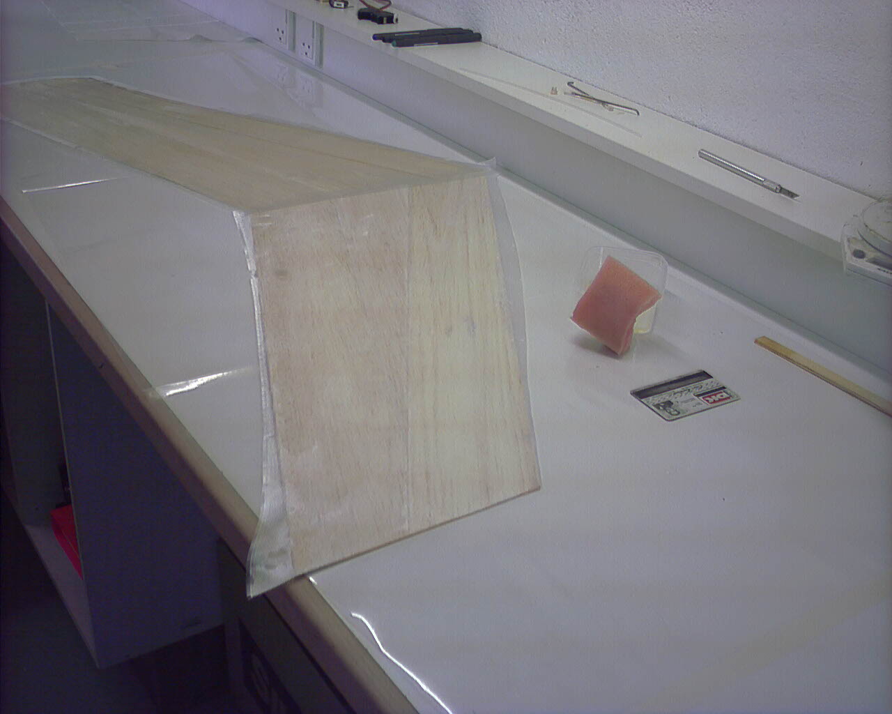

#205012

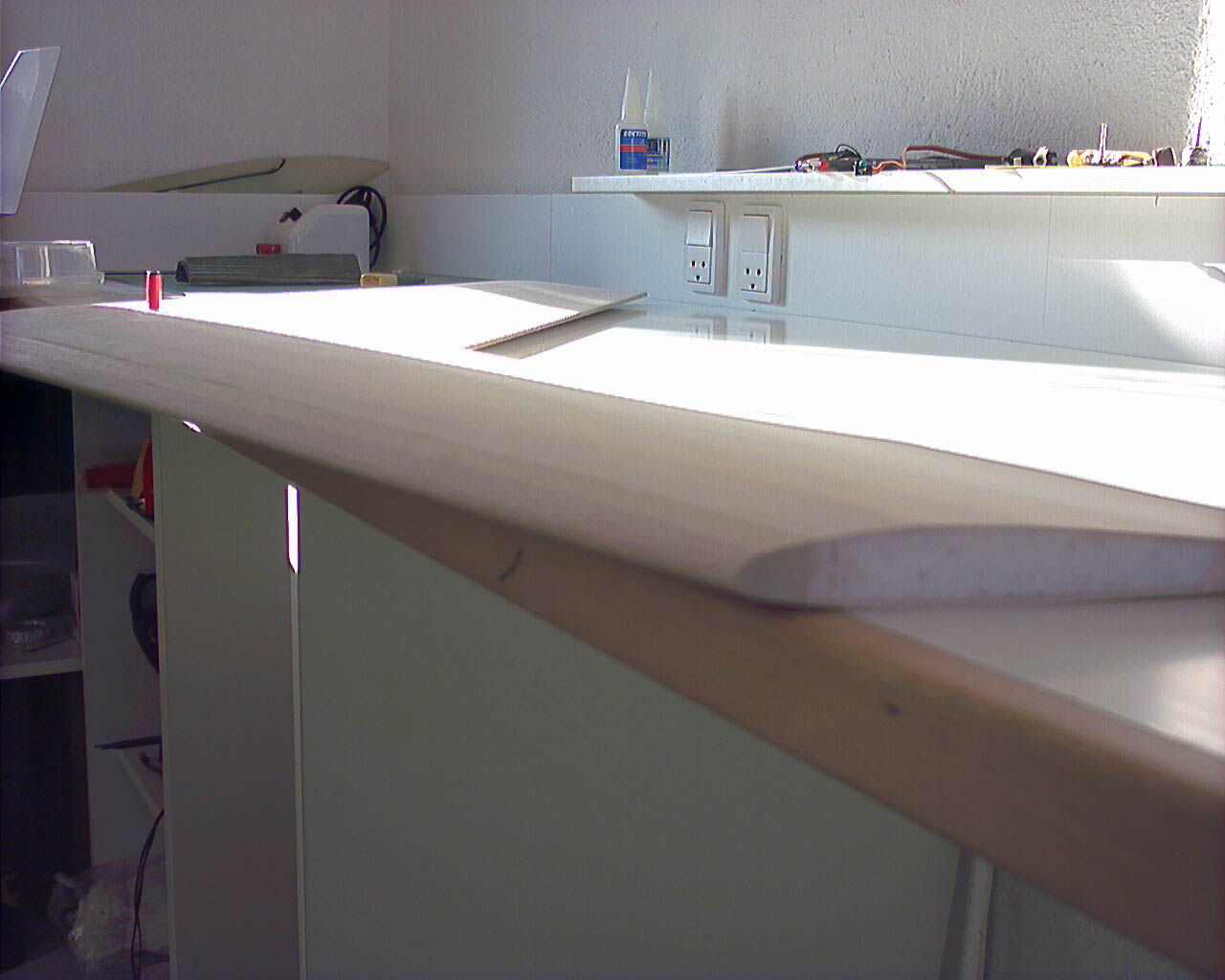

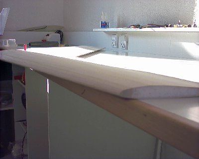

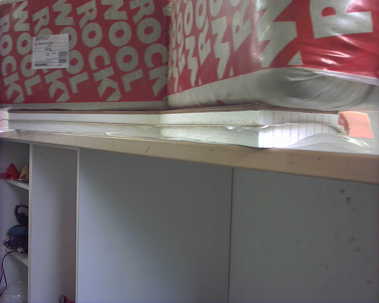

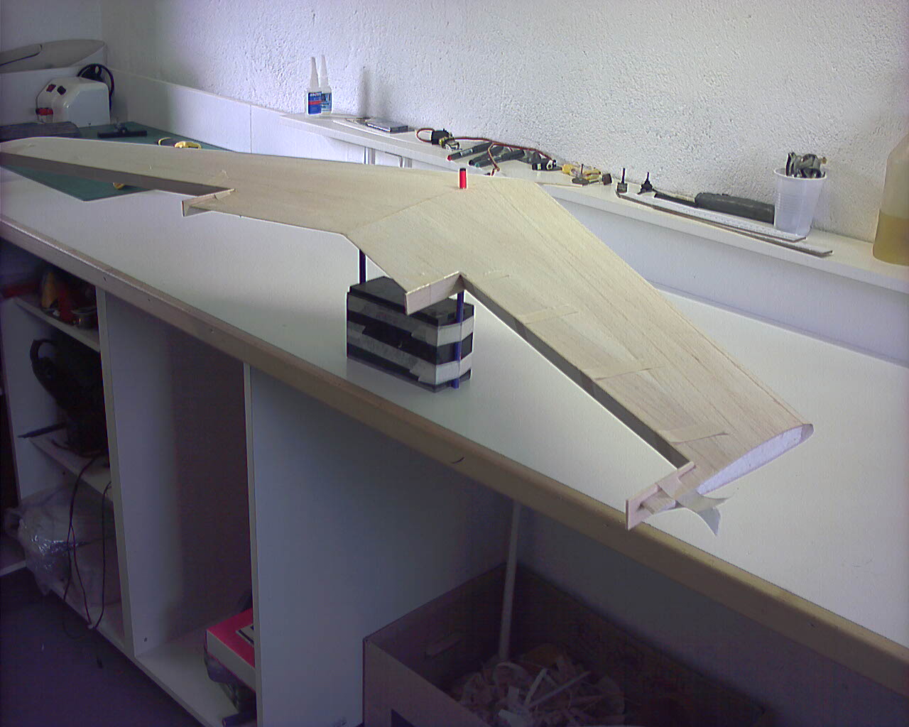

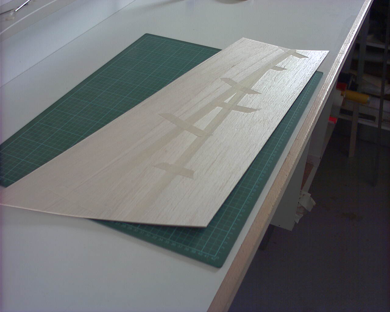

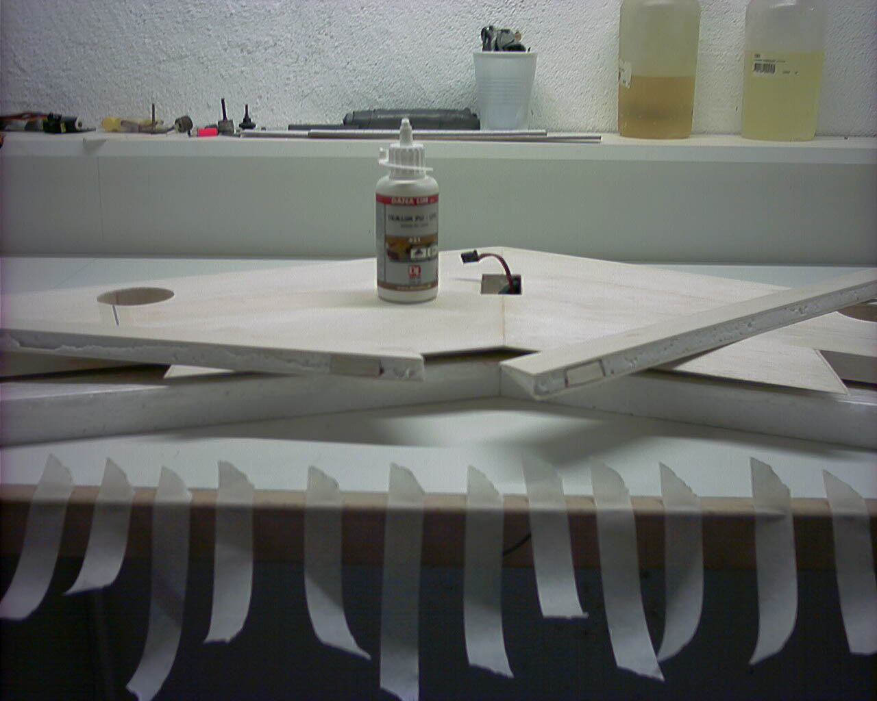

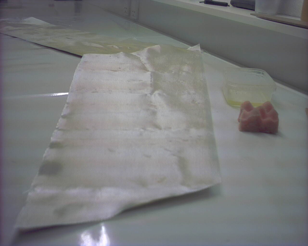

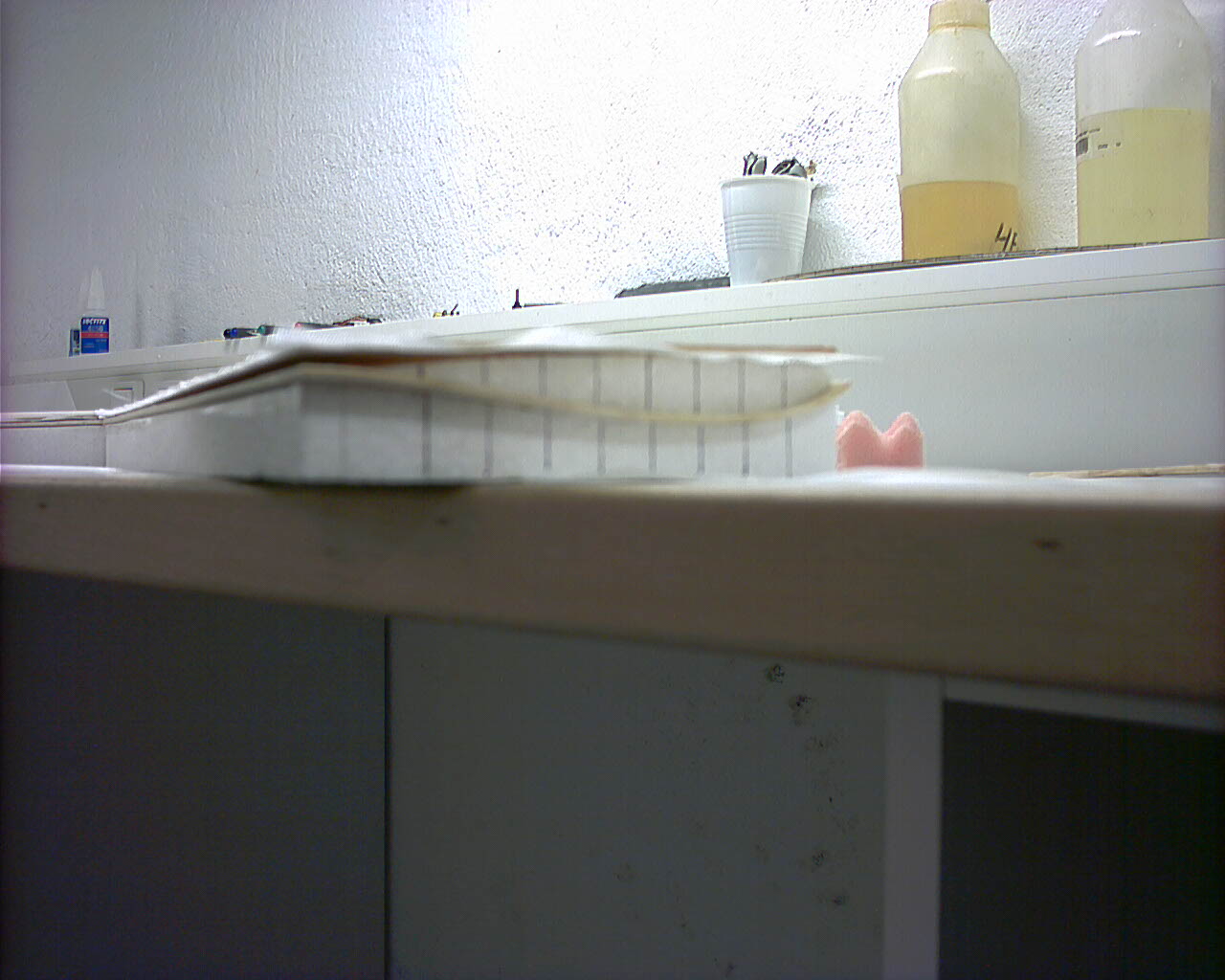

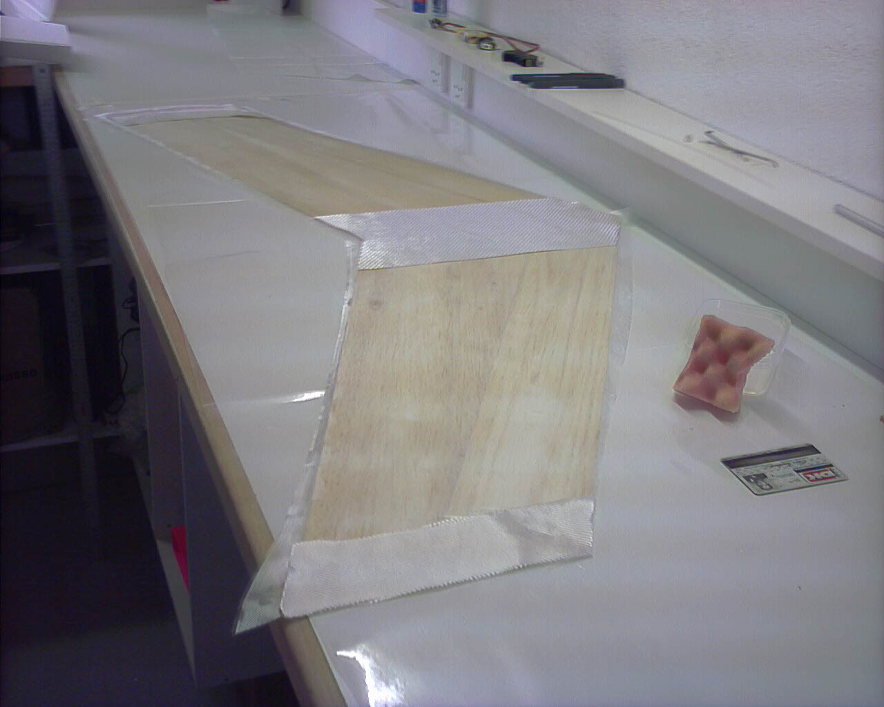

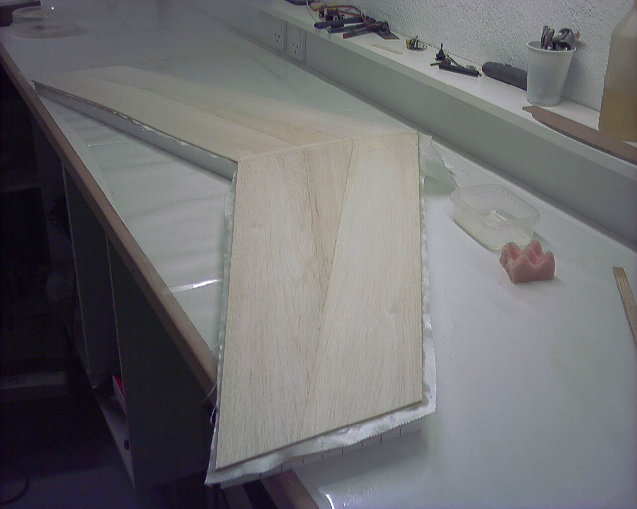

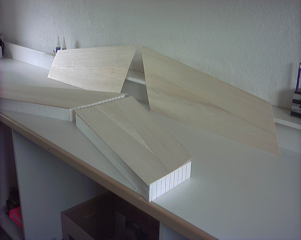

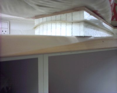

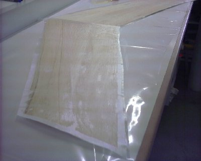

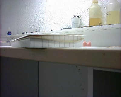

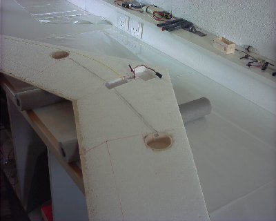

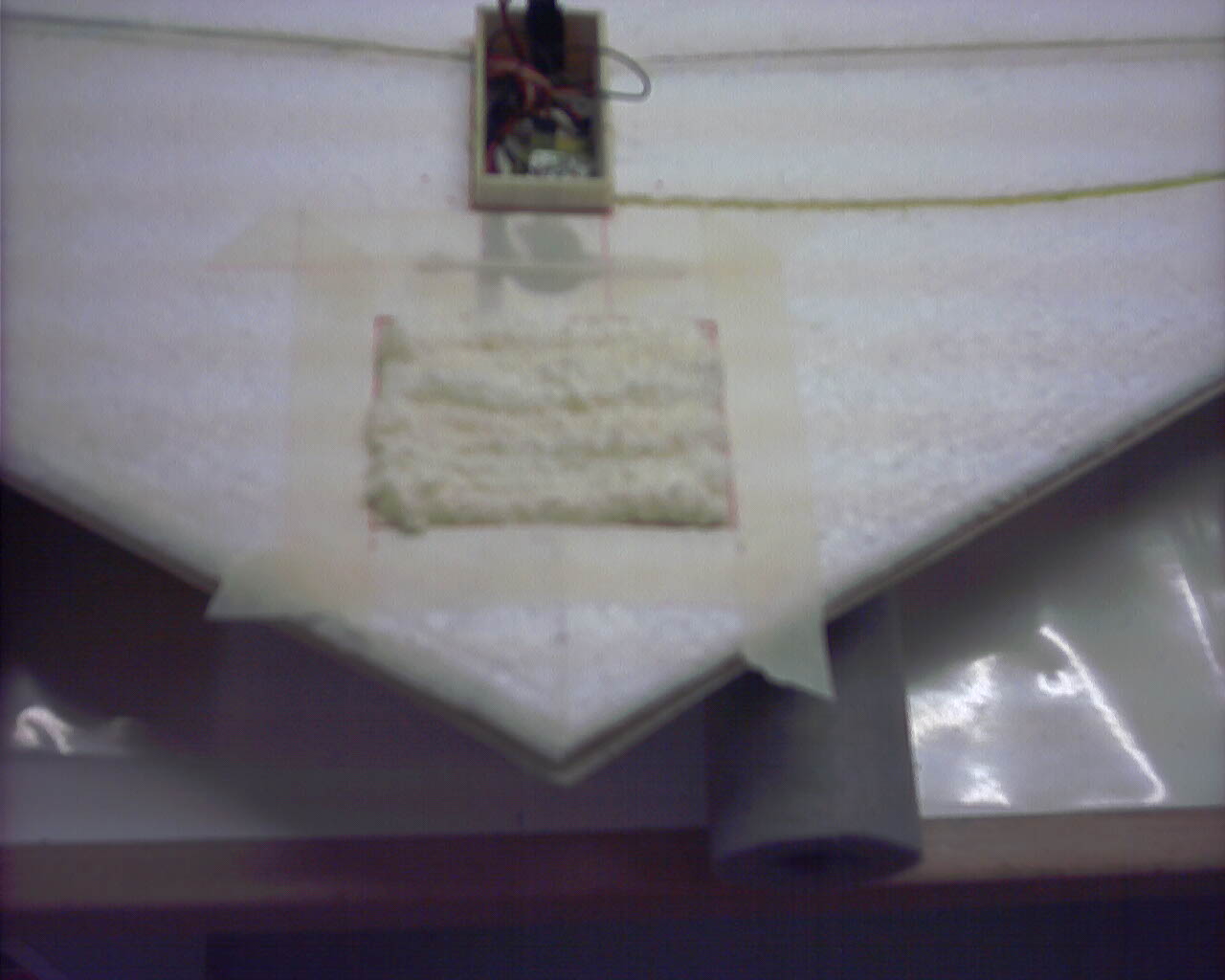

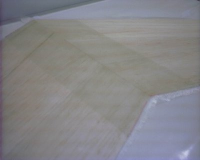

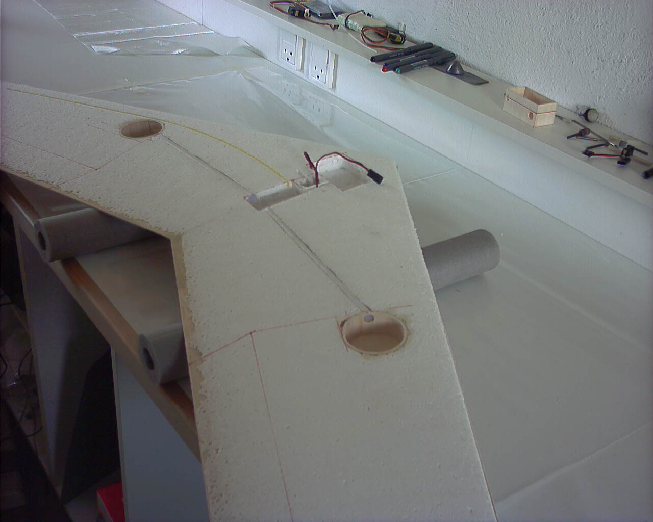

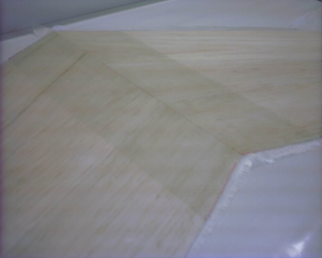

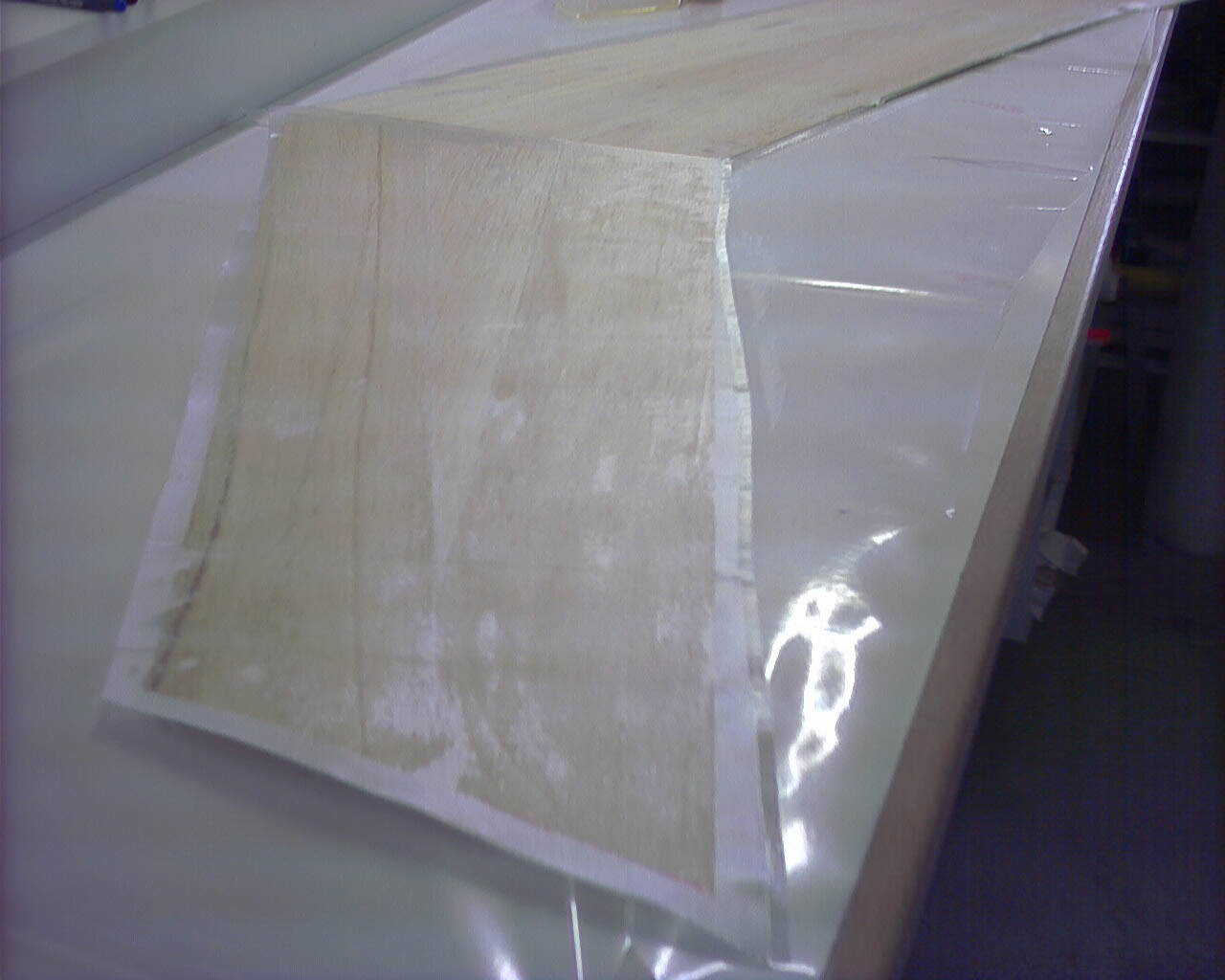

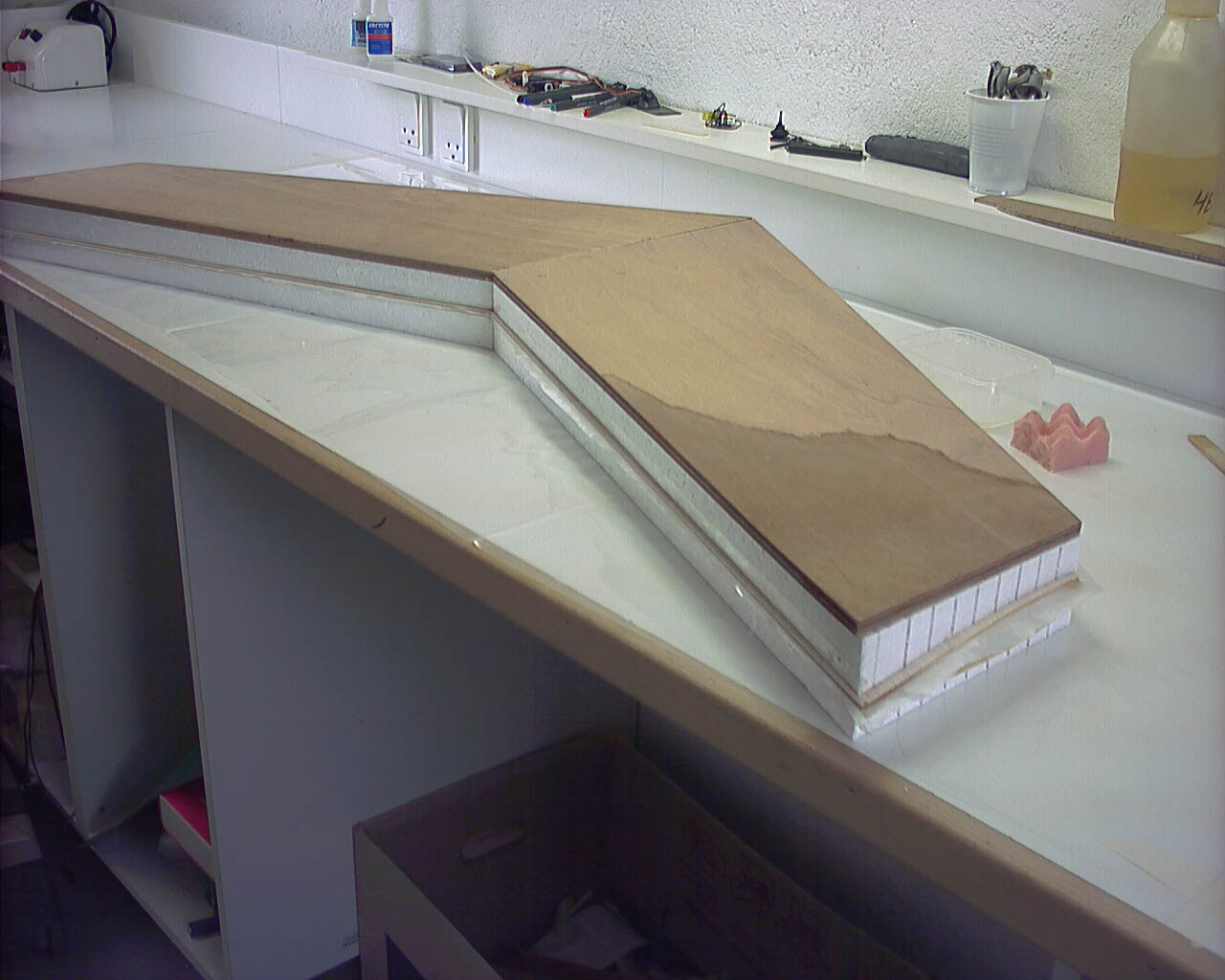

Por fin ya termine por hoy. Heforrado el extrados con balsa de 1,5 mm y fibra de 80gr en el borde marginal y en la parte central he puesto dos capas a 45 grados ysolo queda esperar 24h

Por CK WINGS

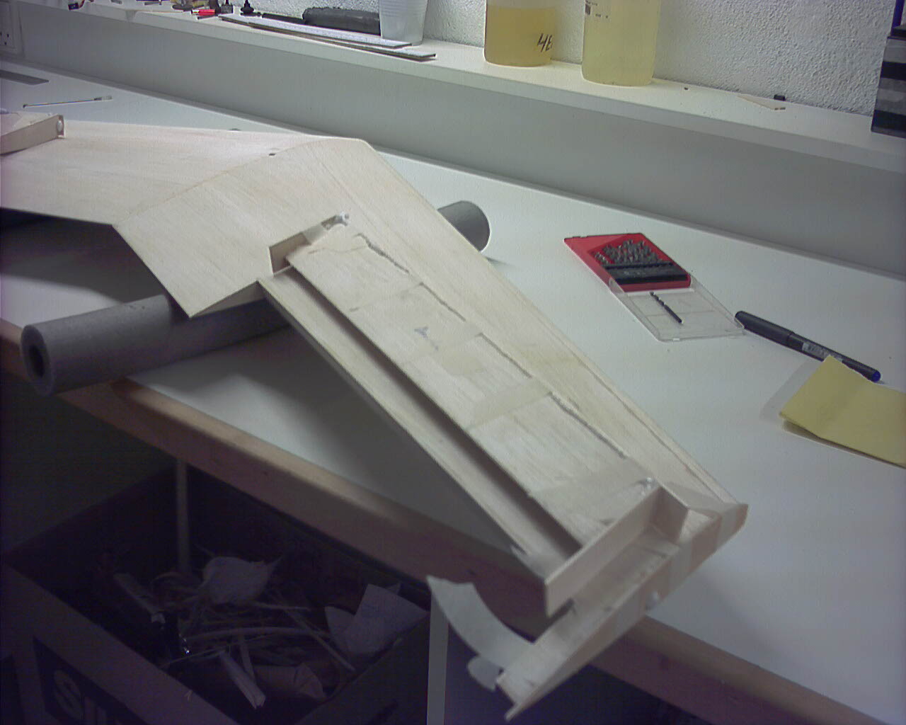

#207135

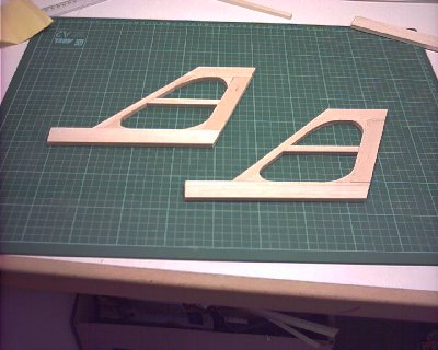

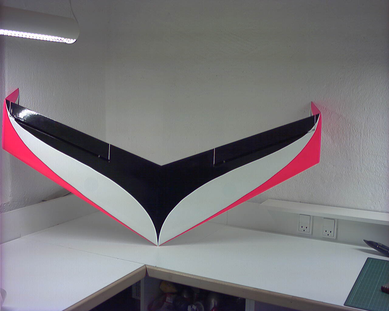

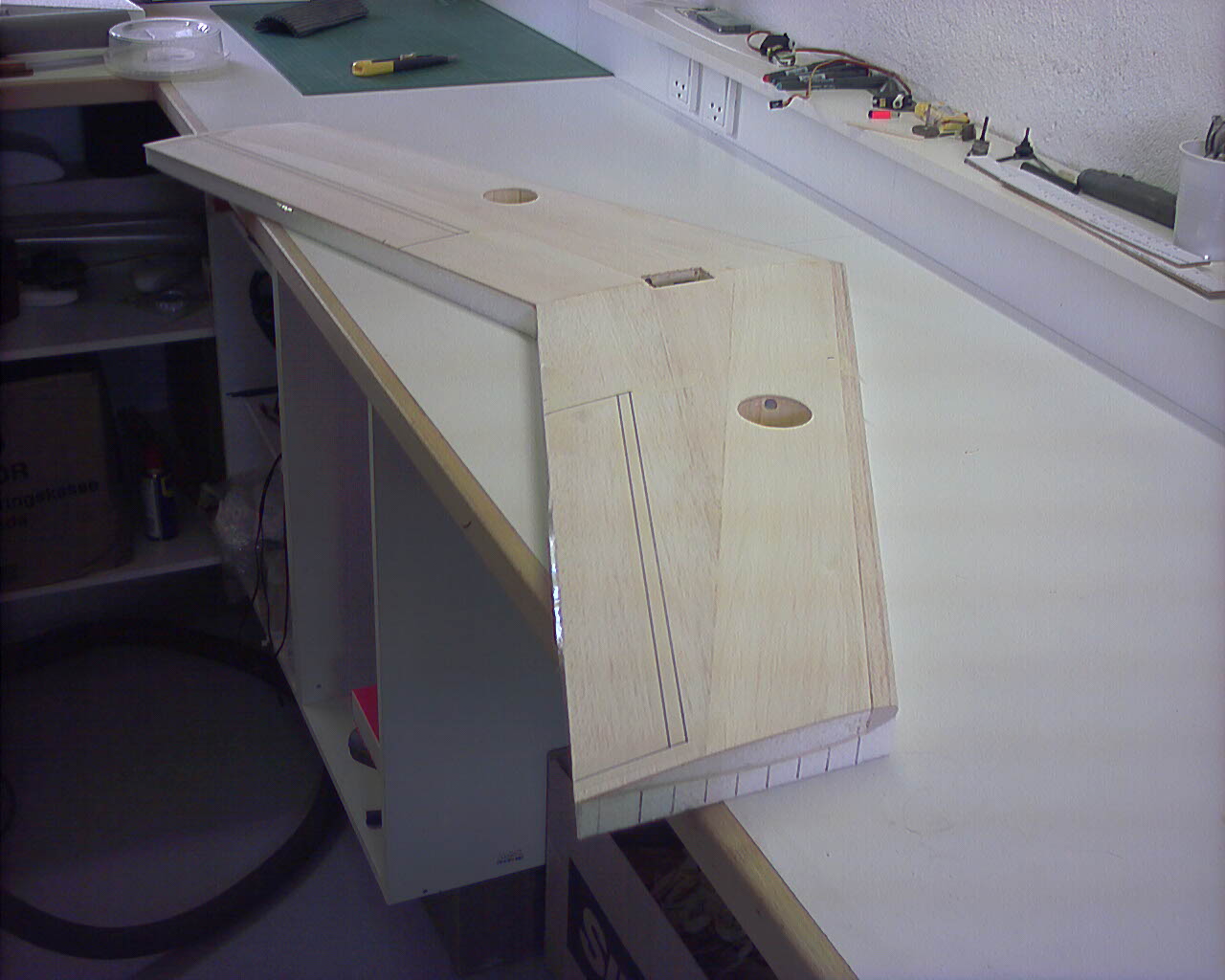

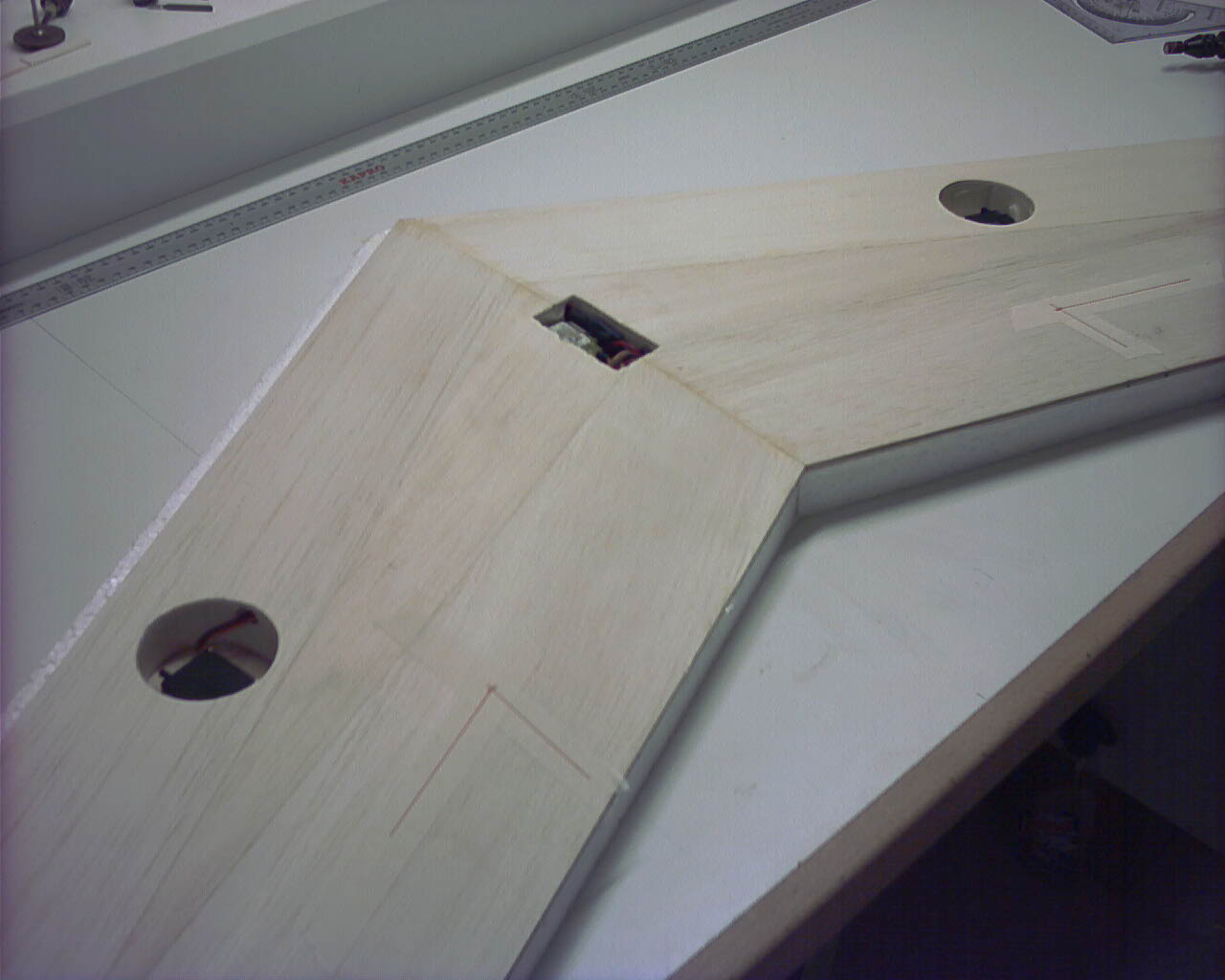

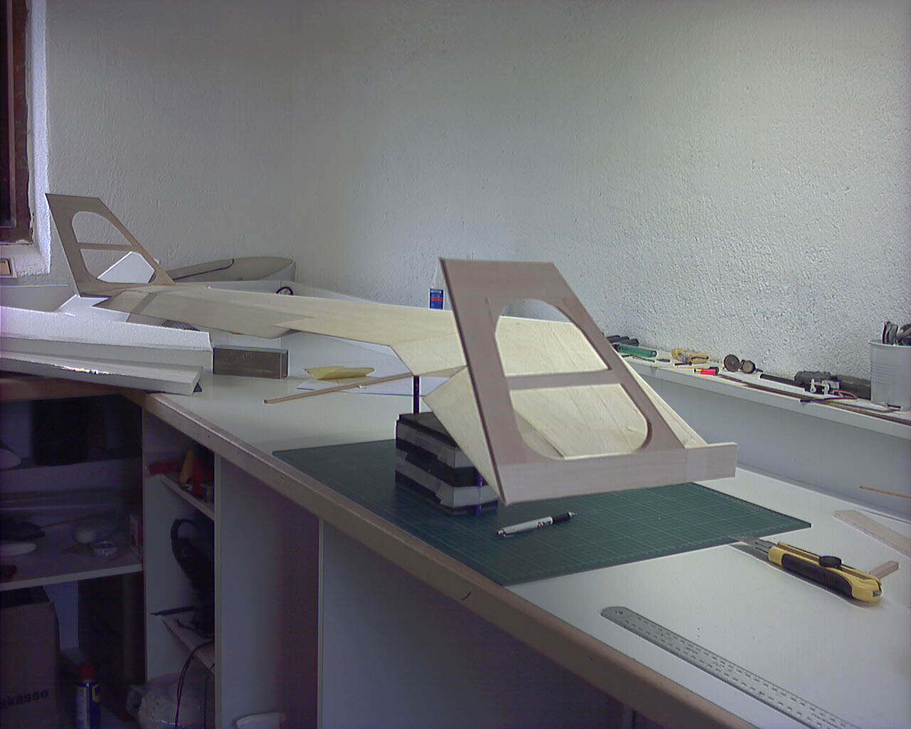

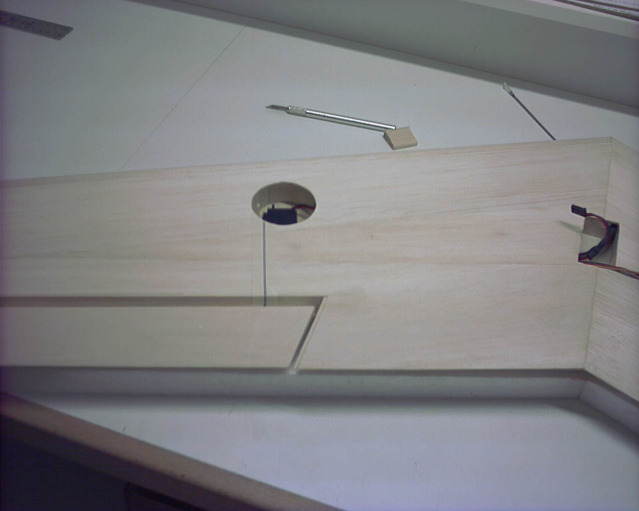

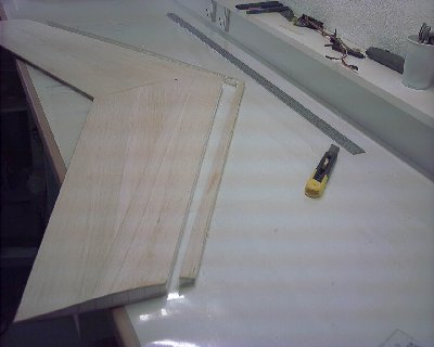

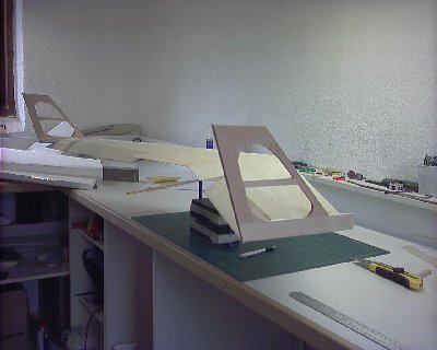

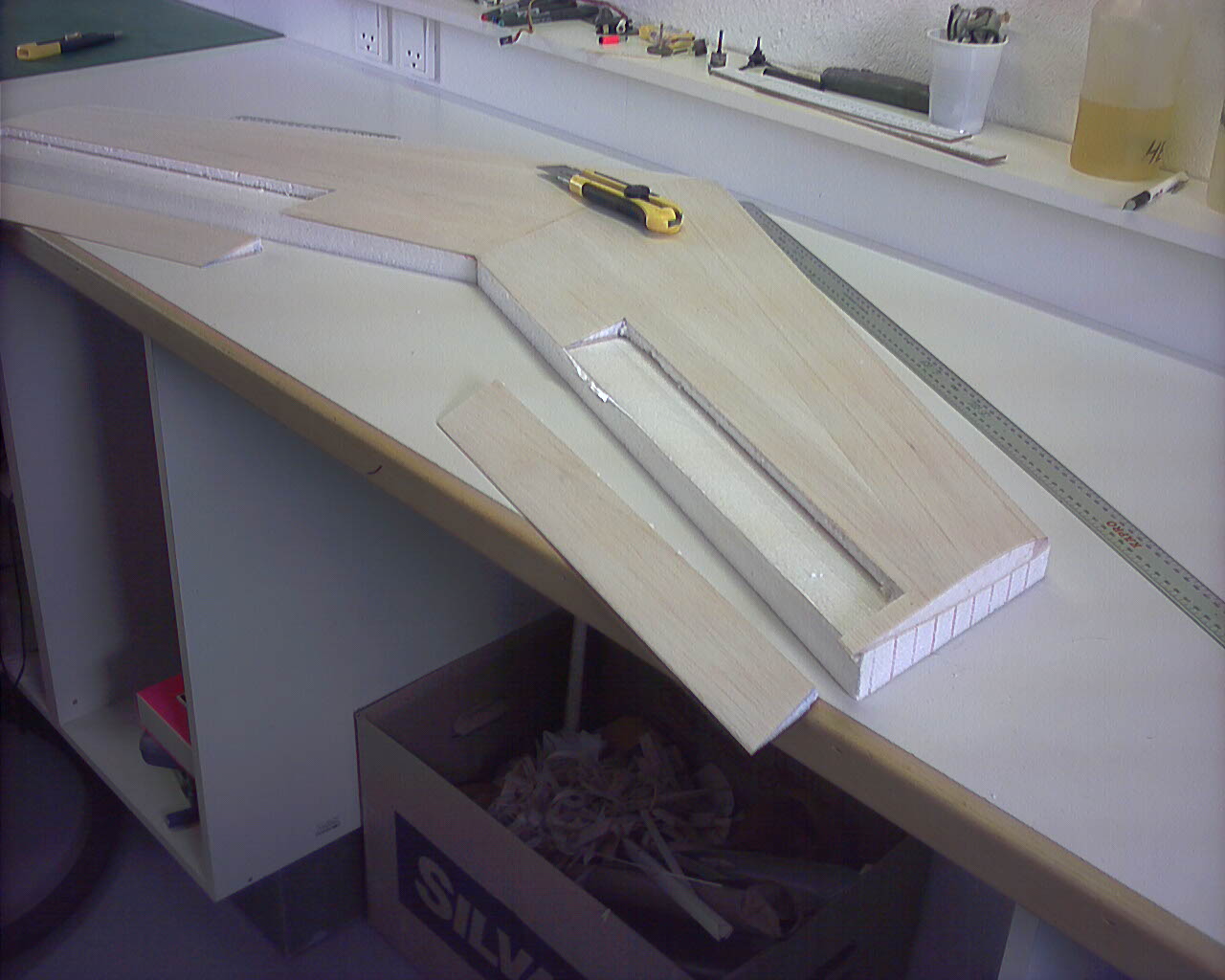

Por fin ya termine de construir, solo me falta forrar y terminar de instalar la radio, espero tenerla terminada para el fin de semana.

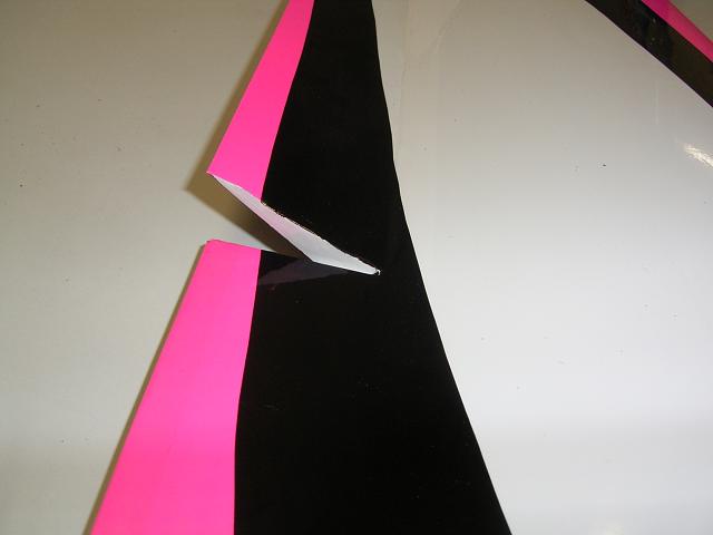

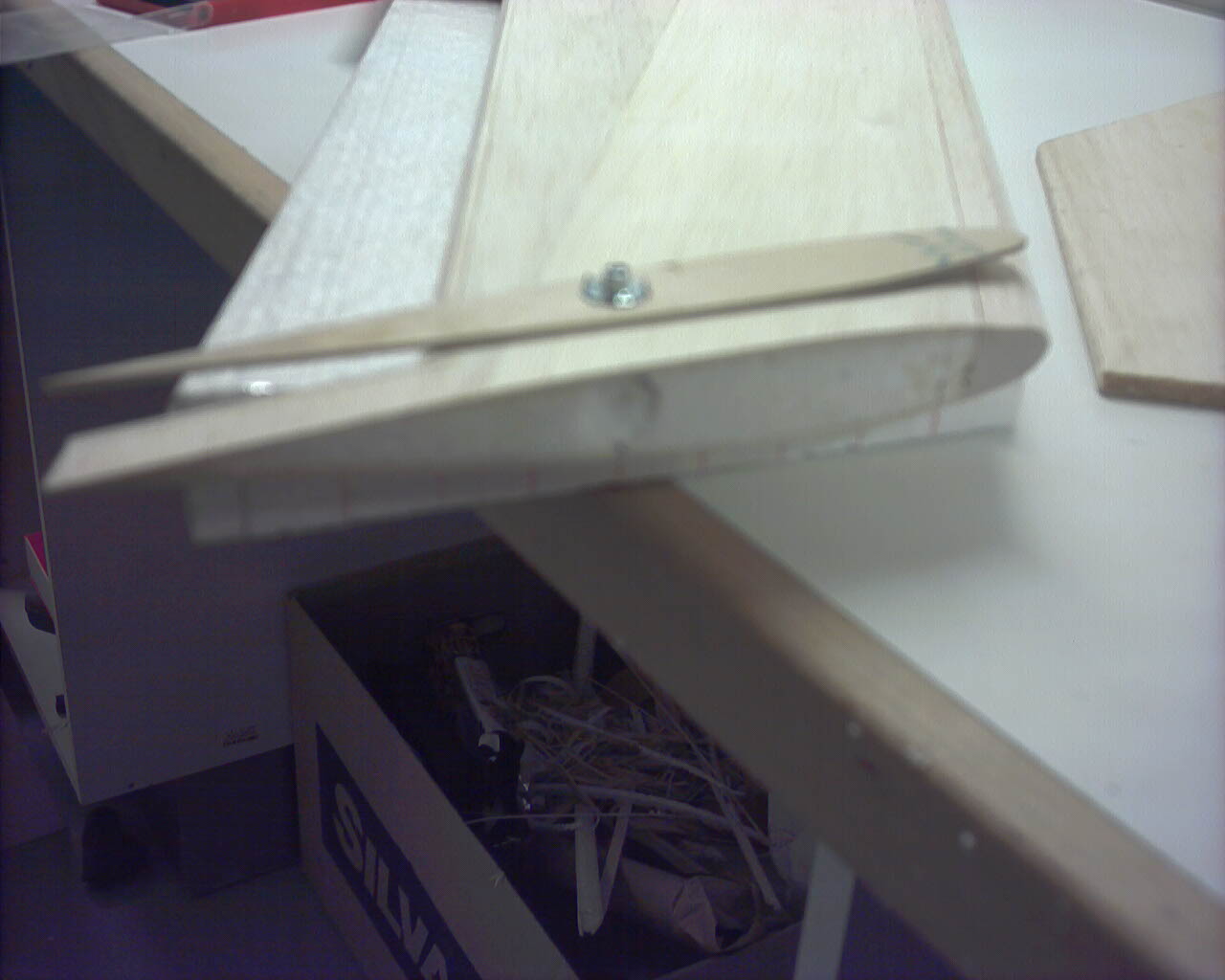

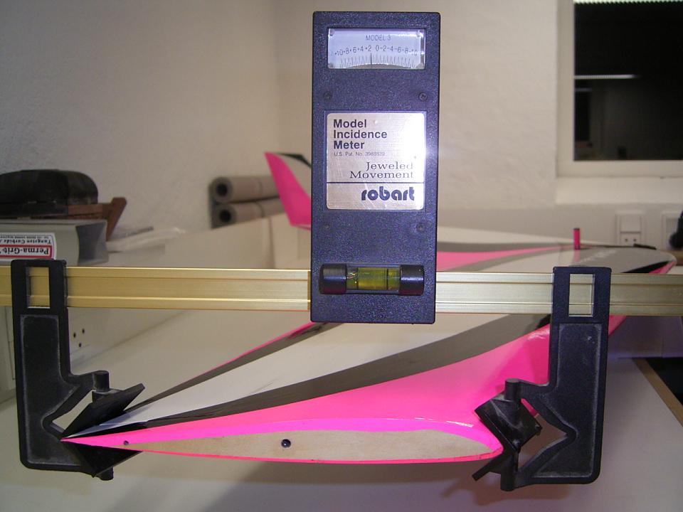

#208444

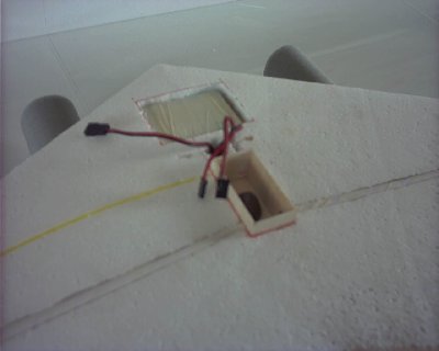

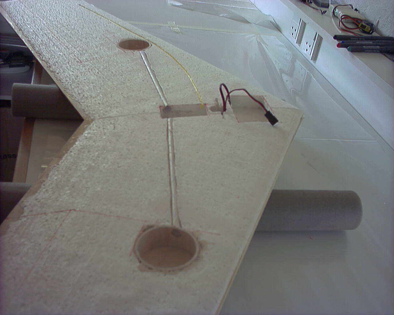

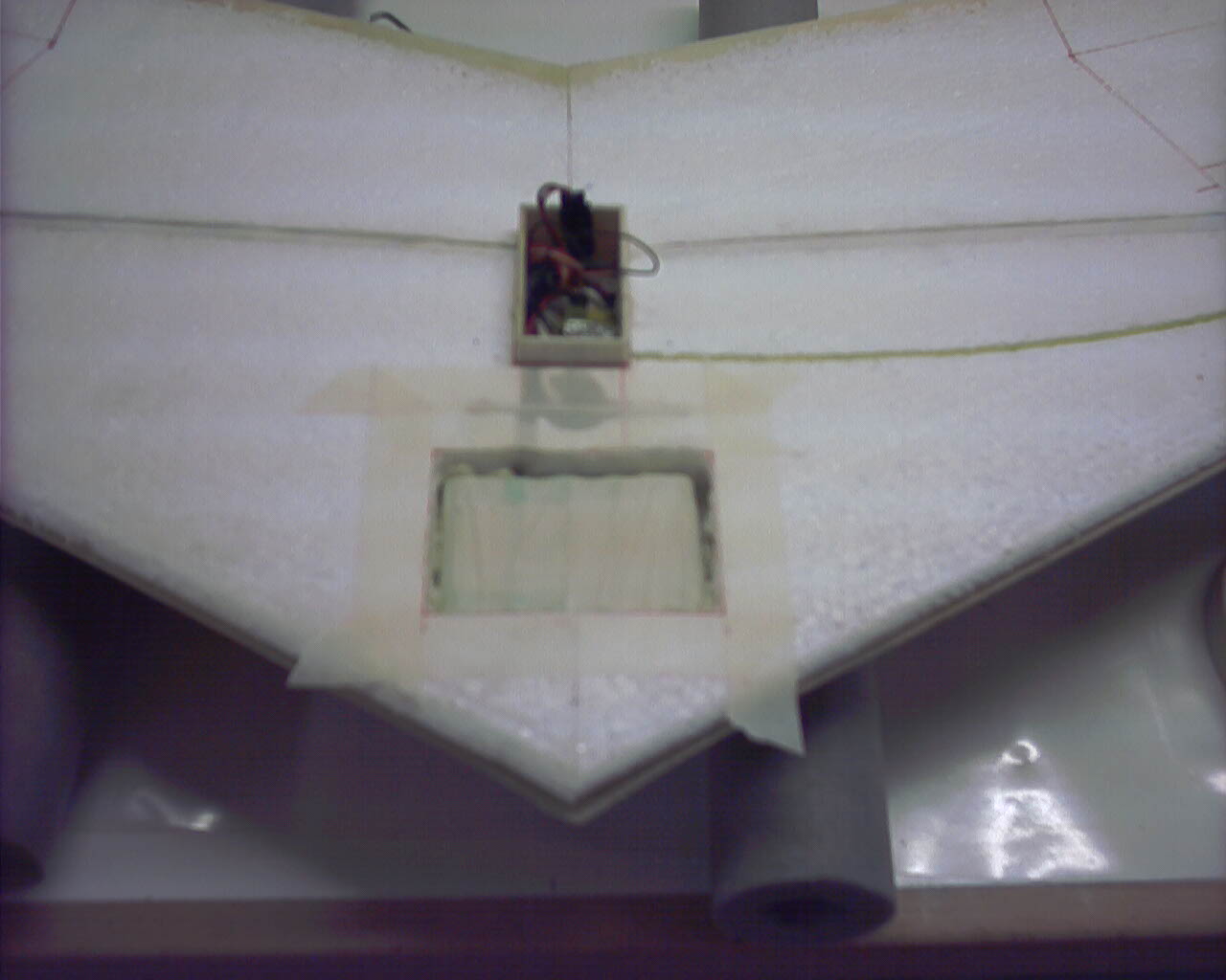

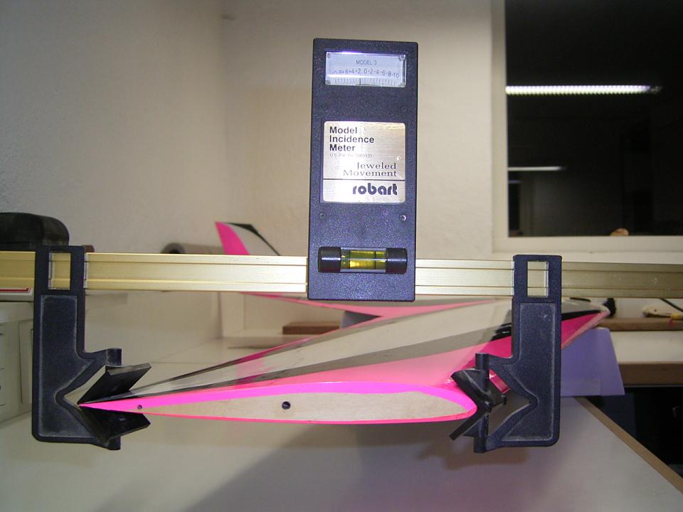

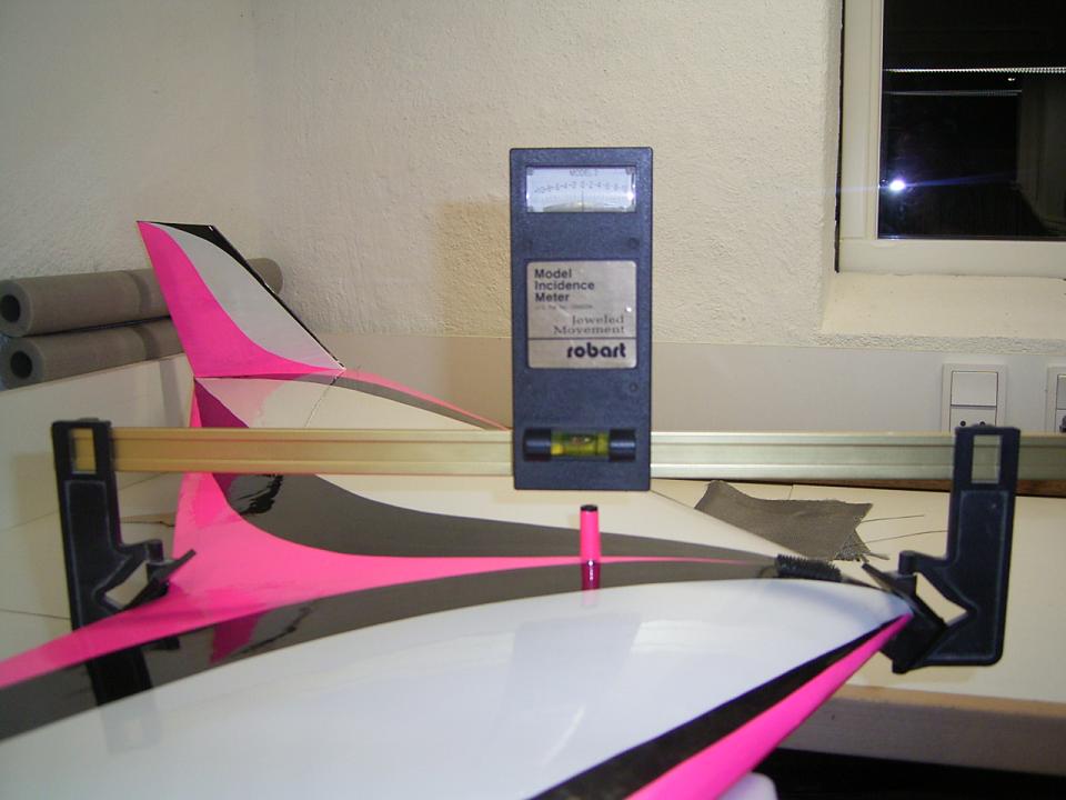

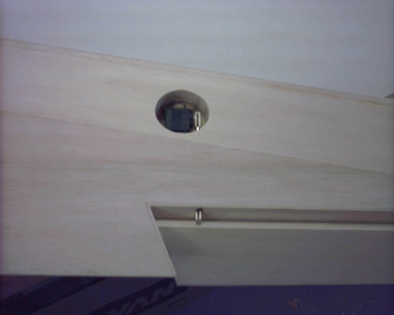

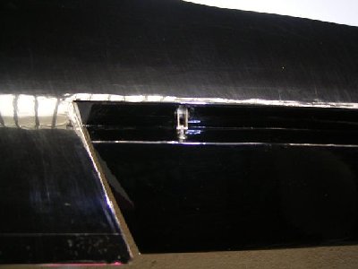

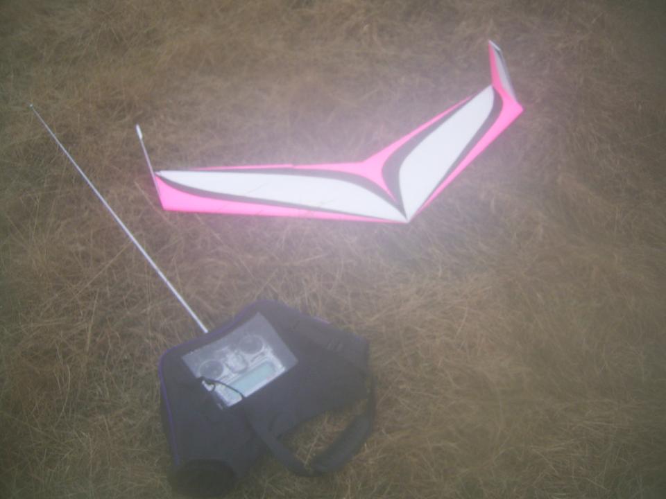

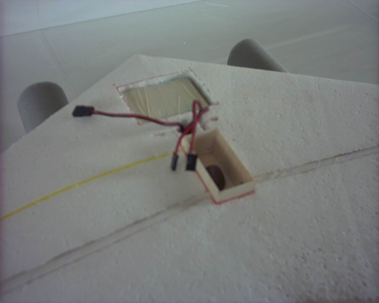

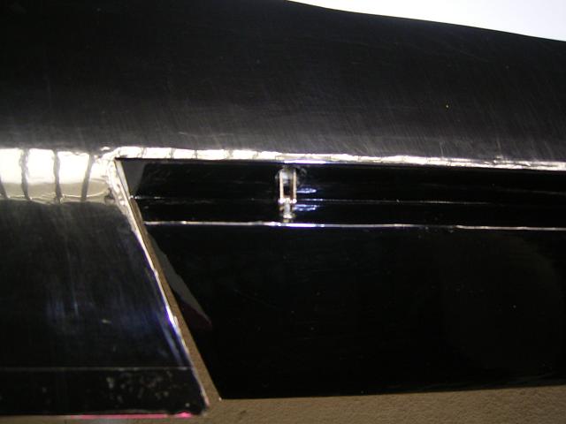

Hola Javier. El avisagrado de los alerones no se ve en las fotos,Pero te pongo un par de fotos pera que lo veas, espero que te ayude a entenderlo. Respecto al wahout tiene -2'. Peso total del ala terminada 781gr
Espero que os alla gustado seguir la costruccion de este modelo.Si teneis dudas sobre algo relacionado con este proyecto no dudeis en preguntar que con gran entusiasmo por alas os intentare contestar.Por ultimo me gustaria que me alludaseis a encontrar un

No se como tomar las fotos, tengo dos camaras.La del taller que toma fotos no muy buenas pero que no tengo que reducirlas y la que uso cuando voy a volar que toma fotos ok pero que hace las fotos muy grandes y no se muy bien como las reduzco. Pero aqui tienes un par de fotos.

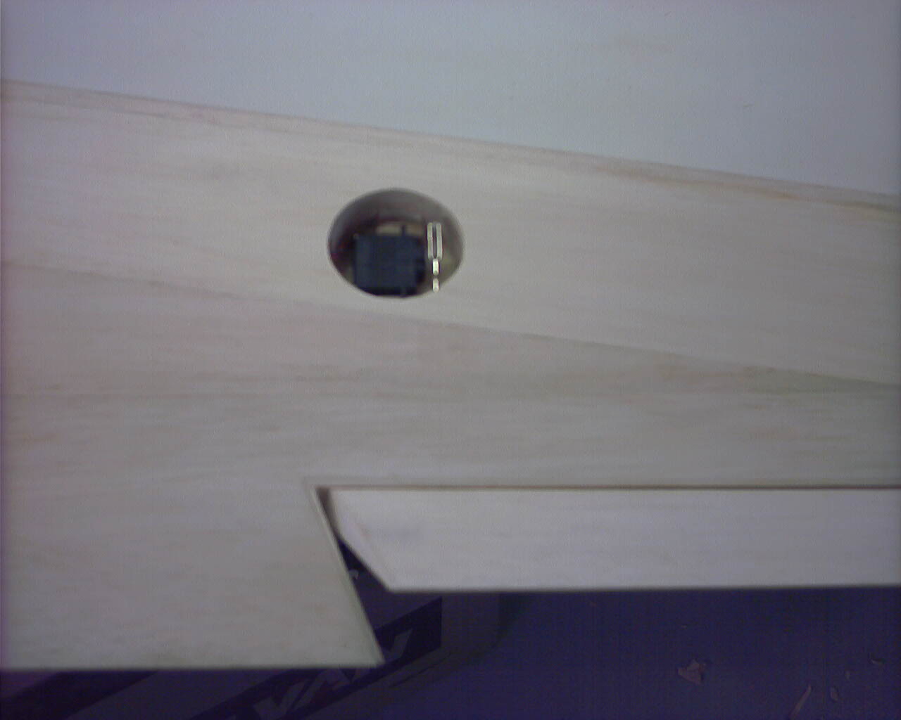

#208530
yo he flipado en como has puesto los mandos, tan ocultos.
yo no construyo asi ni de coña

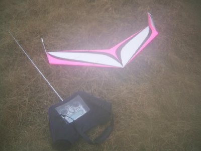

Por CK WINGS
#209299

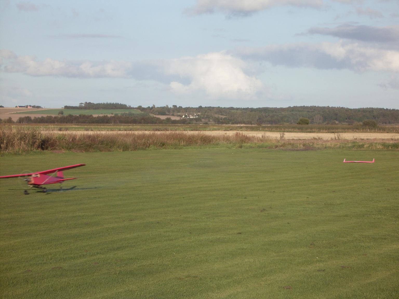

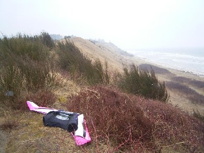

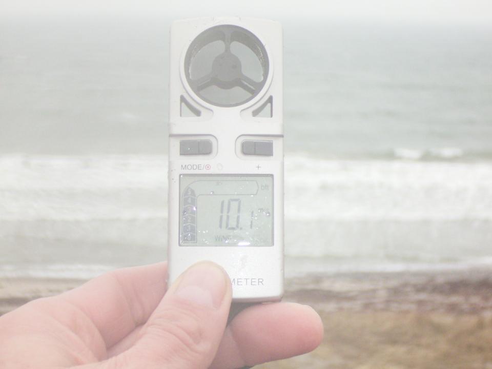

Hoy pruevo el ala. Parece que sopla bien pero tambien tiene que nevar y volar con -2' y con un viento de unos 11 m/s no es muy agradable. Pero es domingo y hay que volar.Fotos??? nolose, donde pienso volar hoy no creo que pasee mucha gente,sino probare de tomarlas yo.Esta tarde os cuento.
meteo del lugar de vuelo
Por CK WINGS
#209367

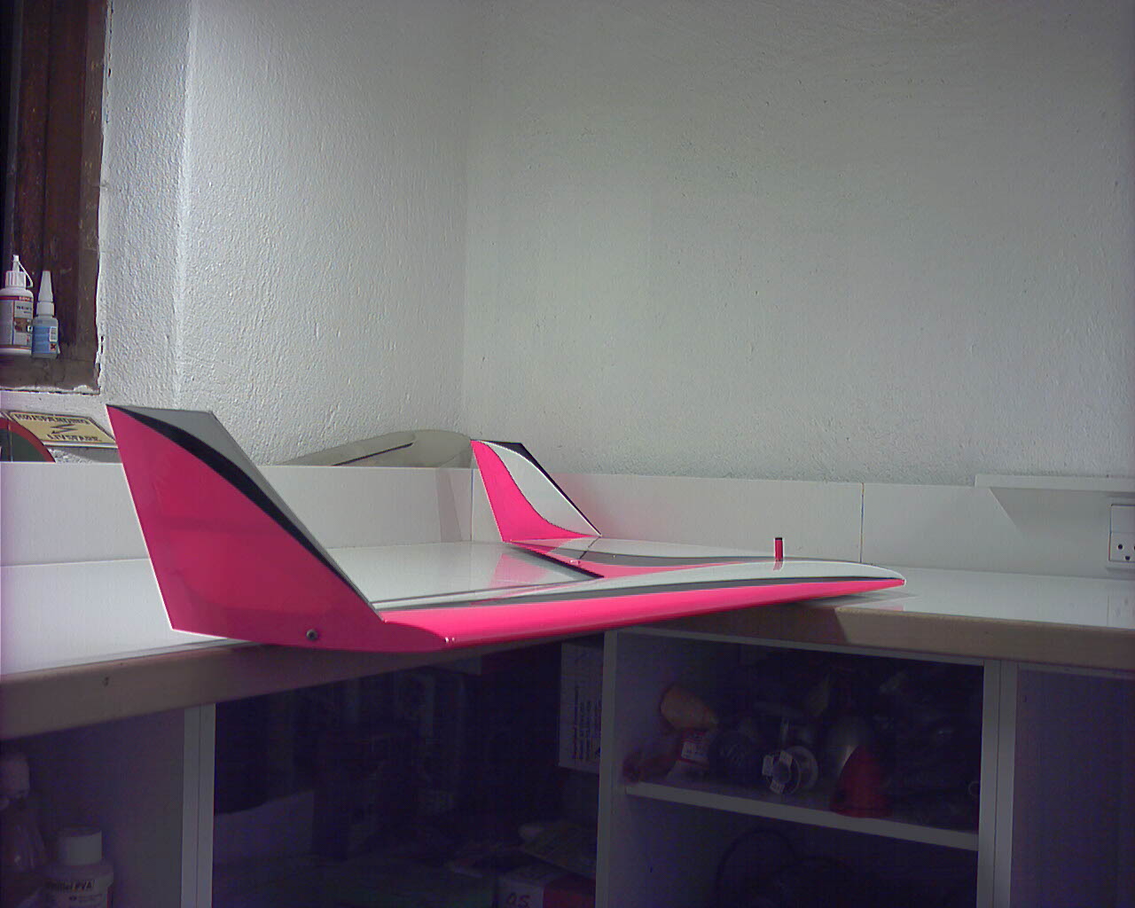

Bueno, que puedo decir? Puedo decir lo que muchos dicen,Vuela de marabilla no tube que trimar,vuela como si fuese sobre railes muy facil de lanzar, aterrizeges? Ningun problema. Pero voy a ser sincero, vuela muy bien, velocidad? Media ,aunque intente trimar un poco hacia abajo lo cual ayudo un poco no es lo que me esperaba, ademas pierde un poco de velocidad en los virages.quizas sea el perfil? Nolose. Altura coge mucha y la acrobacia es media. Resultado del test es que si tubiera que elegir un ala quizas eligiria otra que fuera mas viva. creo que no volare mucho con esta. Ademas me deje los guantes y no veas que frio he pasado. Fotos no pude tomar,tenia los dedos elados y ademas llobia.Saludos Claus k

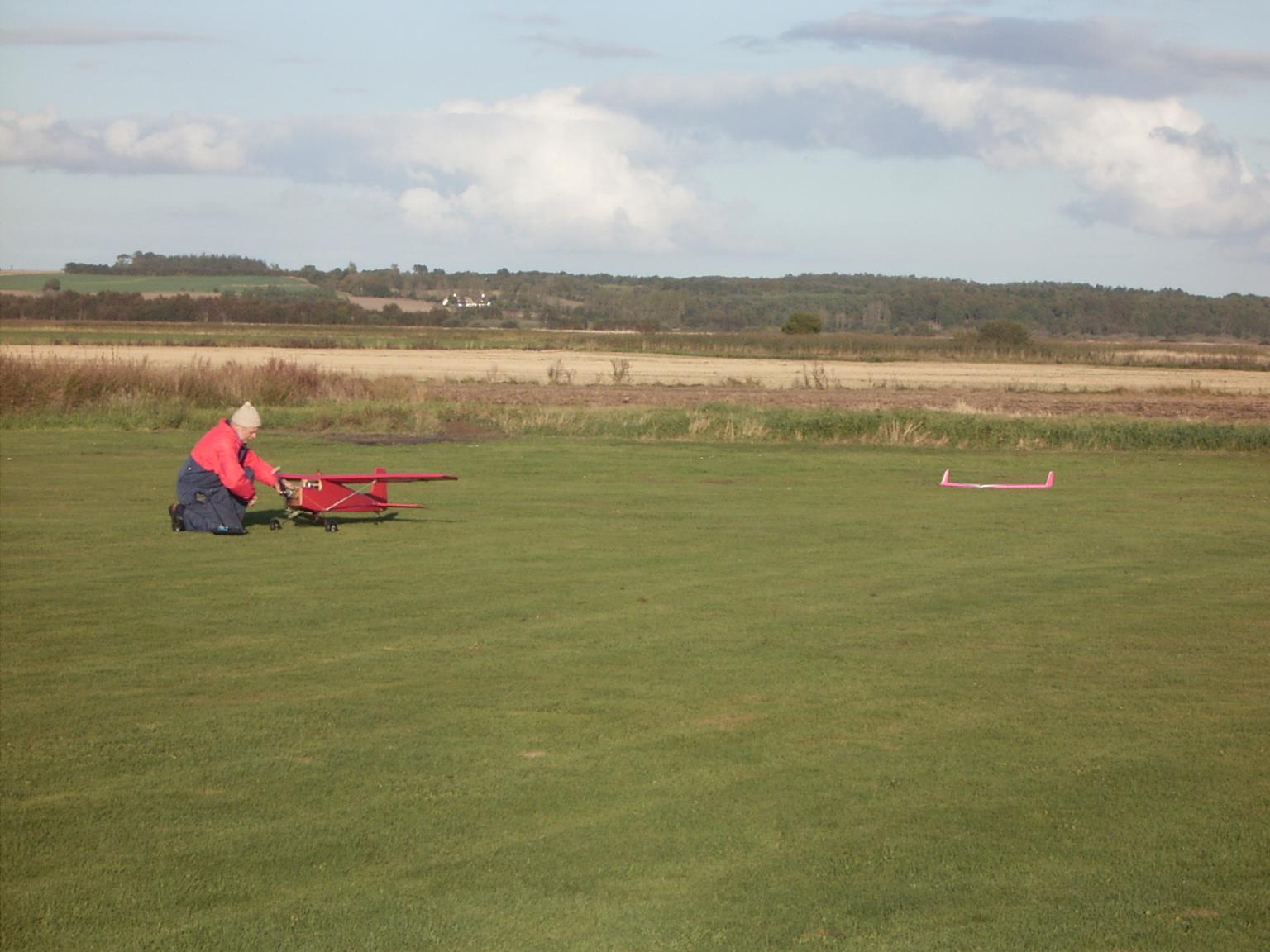

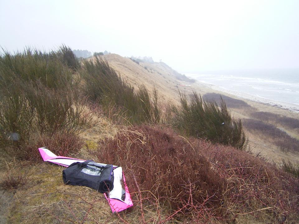

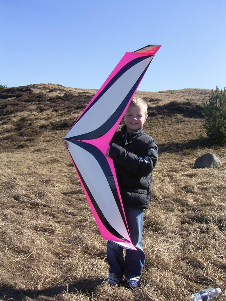

Por CK WINGS
#211188
Terminado el segundo dia de pruebas, estoy un poco mas seguro de que quizas es este el perfil alar que debo elegir para mi proximo proyecto.Tras ser arrastrado hasta una altura de unos 100 m he conseguido volar mas de una hora en termica. teniendo en cuenta que tipo de avion es ,creo que esta bastante bien. Respondiendo a tu pregunta Itubal. Si las baterias son AA de 1600 mh, y la playa esta al este de Århus, un lugar llamado fuglsø, la playa tiene una longitud de unos 2000 m. Saludos C K

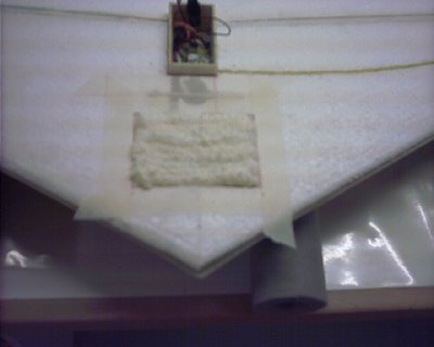

Por Eduardo Nuñez
#211240
que suelta usas? velcro?
Por CK WINGS
#211308
Si Euardo, de un tipo plastico,asi es mas facil de simpiar cuando se llena de hierba. Lo he puesto pos la parte del extrados y mide unos 25mm x 15mm. un saludo C K
Por jguegon
#211375
¿como se hace para soltar el "gancho"? ¿quien hace la maniobra, el remolcador o el ala?
Por Eduardo Nuñez
#211382
yo lo pongo en la nariz, pero por el intrados. para soltar es implemente tirar hacia arriba y al encabritarse se separan.
por el extrados, no se
Por jguegon
#211401
Es decir, tiras de profundidad al ala, entonces, habra que sujetarlos con poca superficie de velcro ¿no?
Por Eduardo Nuñez
#211419
yo solapo lo justo para que se mantenga el ala colgada del hilo
Por CK WINGS
#216452
Yo solapo todo el trozo de velcro y hasta la fecha siempre me he soltado cuando he querido. Como sistema de emergencia tiene el avion que me arastra una suelta.
La cuerda que utilizamos es un naylon de 15m, dos gomas elasticas, y otra cuerda de naylon de 15 m.
