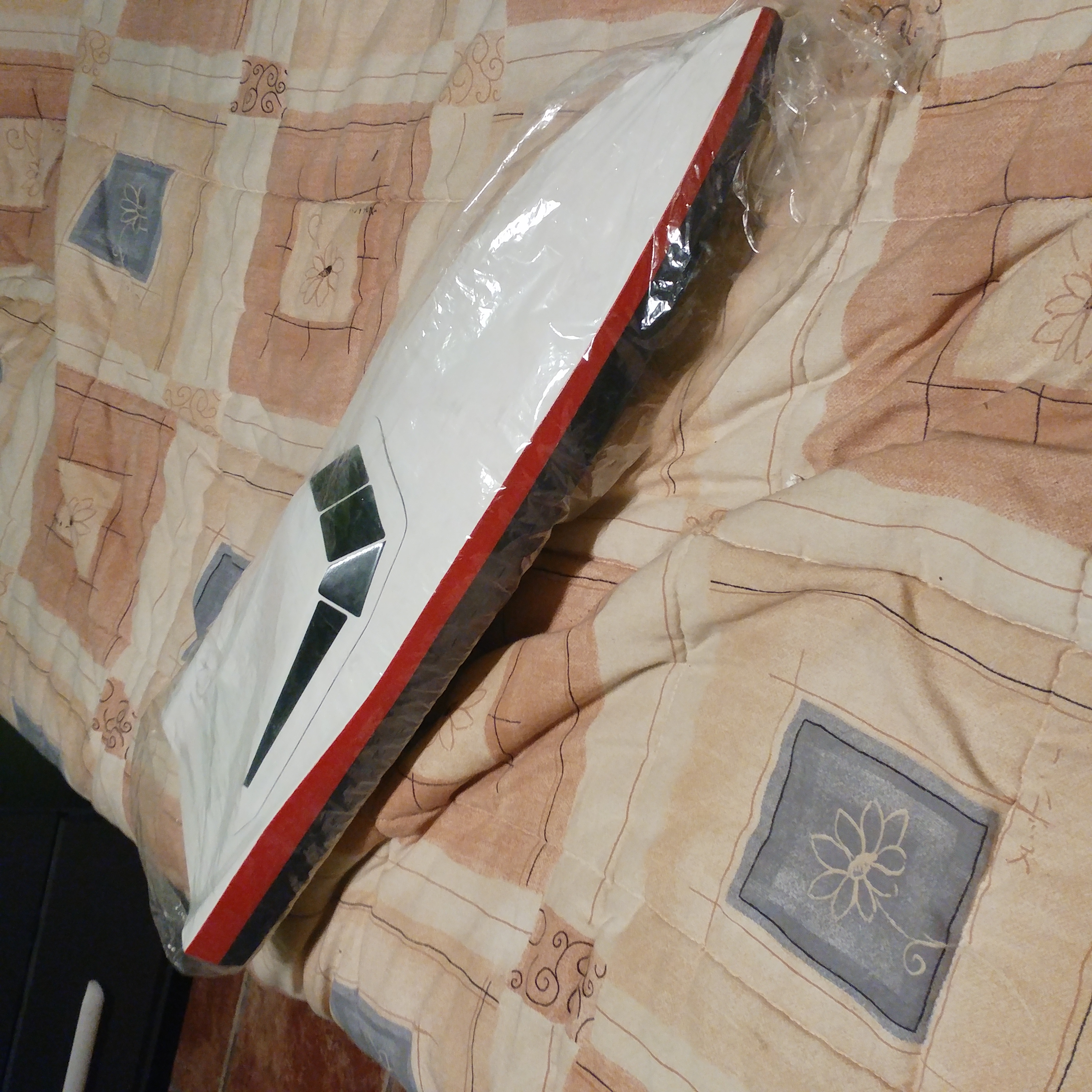

Buenas hoy eh comprado un casco nuevo de fibra 70 cm 31 anchoy tengo dudas sobre que helice poner. Y algunas recomendaciones ya que tengo un feilun ft011 y un swam dwag este es el primero que monto desde 0 solo con casco Ya tengo varias cosas compradas que os dire acontinuacion.
Motor 3180 kv 4 polos water cooled
Esc 100a water cooled.
Montura alu watercooled
4s en paralelo de 2200mh Mis dudas que helice y timon montar medidas.Que emisora me recomendais y que recomendaciones me dais ya que soy novato gracias

que quieres decir con 4s en paralelo?
2s+2s
4s+4s
Imagino que seran 2s+2s en paralelo.
Que tipo de motor es de diametro?
El variador muy muy justo.
Con voltaje de 7.4 y ese motor vete a una helice de 37mm paso 1,4 y de 2 palas
